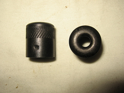

    увы не бред. краек дула разбивается на ура,если чистить без принадлежностей для чистки. 8019534.jpg вот этой
    LySS, Hamer2109 та Mad Max Subaru подобається це.

    Блин, я сколько раз смотрел на эту крышку, потом думал "зачем на защитной гайке ствола продольные пазы"...
    А сопоставить мозгов не хватило.
    Вот оно че, Михалыч.
    Всеравно не верю в возможность шомполом стереть хром при чистке.
    Разве если "кирпичем" чистить.
