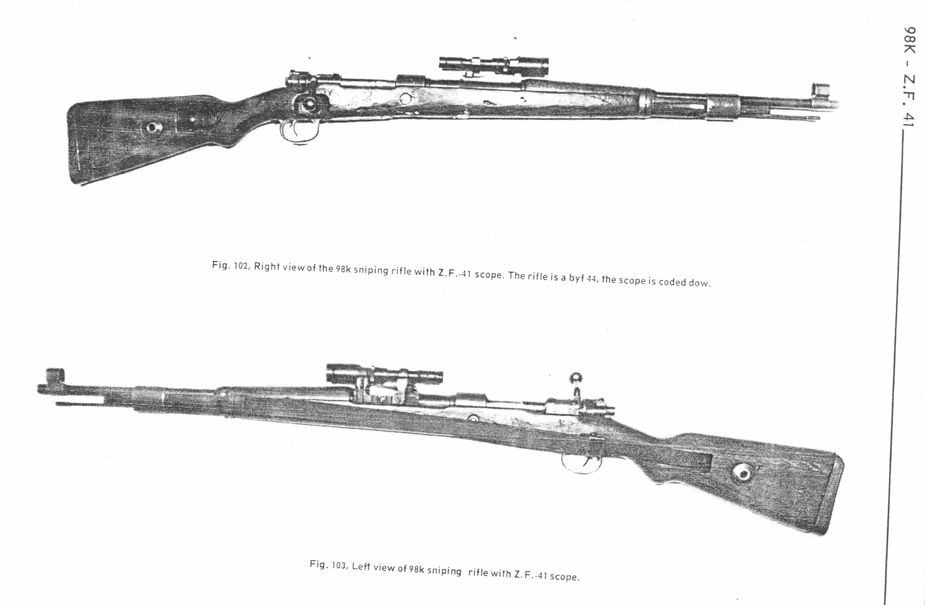

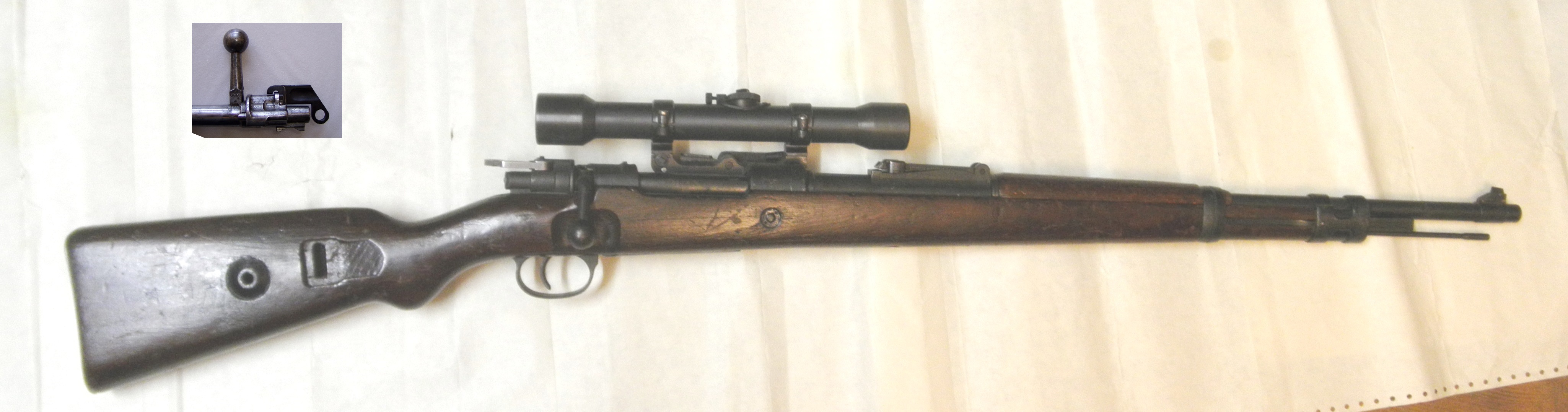

    Немецкие были практически такими же - отобранные серийные, у которых ствол получше. Отличие - предохранитель с увеличенным хвостом (чтобы удобнее было работать под окулярной частью прицела) и сетчатая насечка затыльника приклада.
    Преимущества над нашими 1891/30:
    - в полтора раза мощнее патрон, делающий пулю устойчивее в полете,
    - прицелы Карл Цейсс с более точной механикой и фокусной настройкой - для винтовок 1939-40 гг.,
    Недостатки:
    - их было значительно меньше,
    - прицелы Карл Цейсс громоздки. Позже пошли более компактные ZF-41 (на черно-белой картинке), но там оптика попроще
    (на цветном фото приклад австрийского образца - они снайперские не выпускали)
