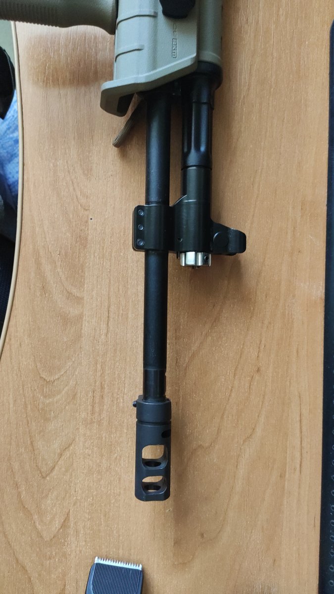

  11. Puaro
    Puaro Stabsfeldwebel
    1.776
    Днепр
    Вот фото решения перегазовки калаша, облегченная рама с регулируемым поршнем. 20971F49-1F16-4BE6-9AC9-5637662AB893.jpeg
    Mad Max Subaru, F_R_A_G, Yuber та ще 1-му подобається це.
