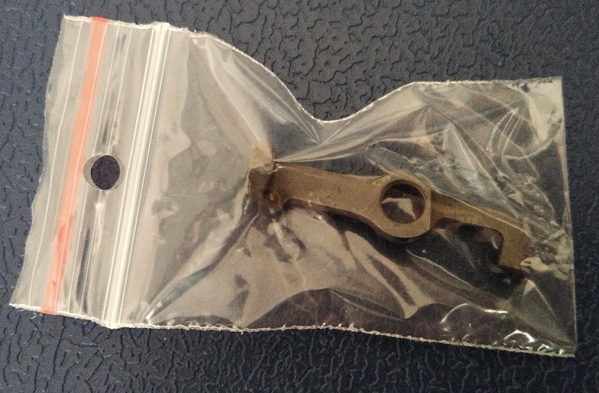

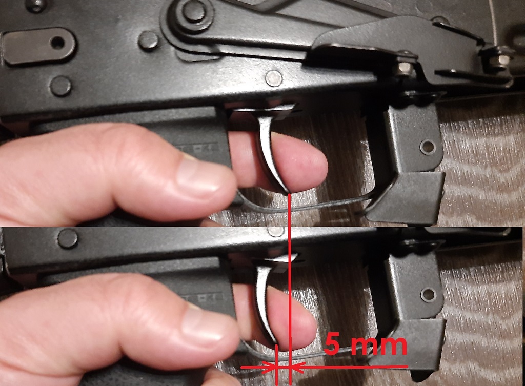

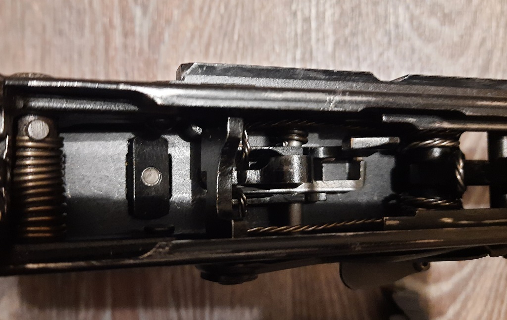

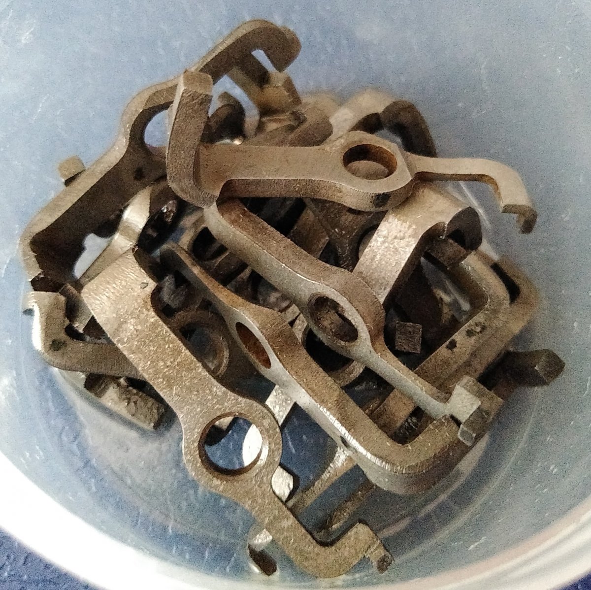

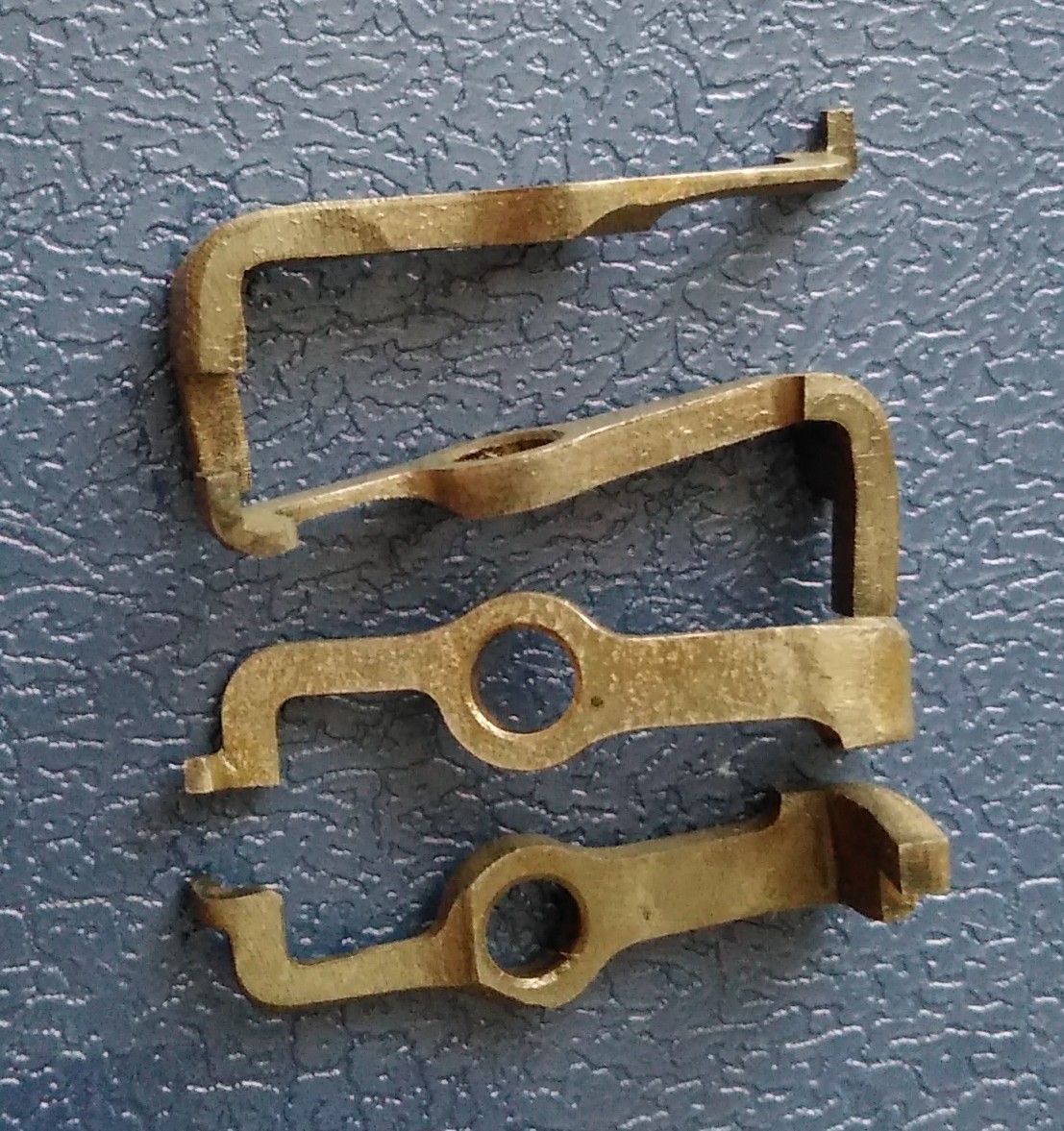

  23. F_R_A_G
    F_R_A_G Hauptmann
    2.270
    UA
    Как правильно написал выше Саша - абсолютно нет.
    Пластинки по типу фрезера мне не нравились - во первых не решают проблему провала спуска, только убирают холостой ход. Во вторых, они имеют лишний вес и размер. В третьих, бросаются в глаза в коробке своей инородностью.
    Поэтому я пошел своим путем.
    Чтобы не тратить дурные деньги на алг, придумал недорогую детальку, которая ставится в усм вместо ограничителя хода курка.
    Она, в отличие от штатного ограничителя, одновременно служит и для ограничения хода курка и для выборки холостых ходов спуска. Для установки необходимо разобрать и снова собрать блок спуска, выбив и потом поставив на место трубчатую ось.
    Деталь ставится между шепталом и правой стенкой блока спуска. Тонкая часть детали заводится крючком под основание спускового блока снизу, со стороны предохранителя. Толстая часть служит в широкой части для ограничения хода курка вниз. В узкой - ограничивает холостой ход.
    Возможно, в местах контакта деталь потребуется легонько подгонять бархатным надфилем - если холостых ходов вообще не будет. Лучше оставить минимальные. Так будет надёжнее.
    И возможно, потребуется слегка скруглить лапку предохранителя в месте контакта с полкой блока спуска. Так как спуск будет полувыжат на размер холостого хода - полка будет чуток выше.
    На выходе отличный короткий ход спуска, всего 5 мм. И сохранен надежный АК усм, который на голову надежнее афтемаркет поделок.

  24. F_R_A_G
    F_R_A_G Hauptmann
    2.270
    UA
    Да, немного не корректно принцип работы описал.
    Уточню.
    Тонкая часть детали заводится крючком под основание спускового блока снизу, со стороны предохранителя. Этим достигается выборка холостого хода спуска перед срывом курка. Толстая - служит в широкой части для ограничения хода курка вниз. В узкой - ограничивает холостой ход спуска после срыва курка (убирает вредный для точности "провал".) В общем, этой одной деталью ограничивается величина двух параметров - хода крючка перед спуском и после спуска курка. Сохраняя при этом заводскую функцию ограничителя хода курка, задача которого - снять удар курка по спуску при ходе затворной рамы назад.
