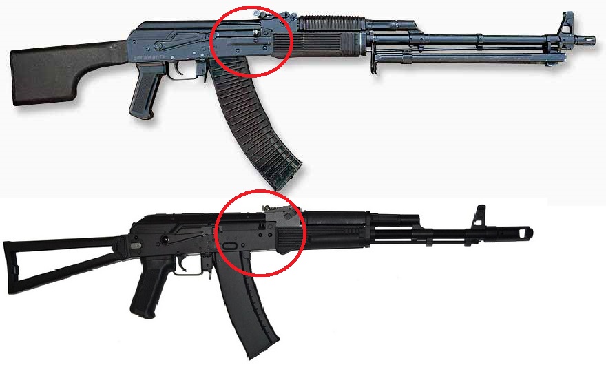

    СГД потрібна точність, це початкова вимога, і жорстка основа для оптики тут має бути абсолютною.
    Спробуюй жорсткість ствольної коробки НСВ, якщо там стоїть приціл СПП - просто похитай приціл і ти охуї...ш, саме тому точність ДШКМ недосяжна для НСВ/НСВТ зі старту (але НСВТ проектувався як танковий зенітнийй кулемет, його потім вже в піхоту примостили - коли у Афгані получилв совок по хлєбалу від пакістанських ДШКМ).
    Саме тому, ви можете здивуватись точності деяких екземплярів АКС-74 (мені особисто їх попадалось певна кількість в роботу) - у них ствольна коробка РПК-шна, тобто завтовшки 1,5мм лист, а не 1мм. Яким чином кулеметна коробка поставлена на автомат - не відомо, можливо робили план, а інших не було на складі, тут гадати можна багато. Проте % таких автоматів дуже незначний був - на сотню їх було пара-трійка штук в одній бригаді.

    Версии 2.
    1. Возможно, это были 74м - у них коробка 1.2 мм. А на глаз понять 1.2 или 1.5 не всегда просто.
    2. Исходя из моего опыта, на производстве достаточно частое явление - временные отклонения. Если это допускается технологами и конструкторами, производство может протягивать внесение изменений на партию, в связи с отсутствием на складе нужной номенклатуры что-то близкое по свойствам, в пределах расчетных параметров.

    Ort:
    їх сверлили, тому чітко видно було по залишку закліпки над планкою - це 1,5мм коробки були від РПК74.

    Коробка РПК имеет другой профиль и вкладыш ствола. С коробкой АК не взаимозаменяемы. Так что это назвать АК74 уже и нельзя будет, скорее укороченным РПК.

    весь прикол в тому, що коробка зовні не відрізнялась від звичайної, але з 1,5мм листа. Тому і назвав її рпкшною. Що це було і чому, думаю правди не знайти.

    Можливо, то була таки коробка від звичайного Ак-74, виготовлена із залишків матеріалів для виробництва РПК-74. В той час, коли тонкого листа на складах було катма.
