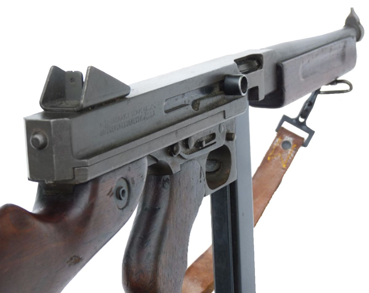

  3. ДВ762
    ДВ762 Leutnant
    1.066
    Ненька. Portae caelestis.

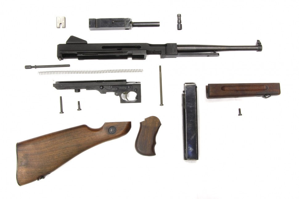

    штампований лише магазин...
    Hamer2109, Matros1919, Yuber та ще 1-му подобається це.
  4. Ikgrecc
    Ikgrecc Stabsgefreiter
    306
    Київ
  5. ДВ762
    ДВ762 Leutnant
    1.066
    ну да...в моєму варіанті ще й прицильні..а у вашому і вони фрезеровані...
  6. Ikgrecc
    306
    Київ
    Для американців фрезерування шлях в нікуди: великі витрати електрики та багато відходів матеріалу, дуже дорого виходить і ніякого виграшу в якості не дає.

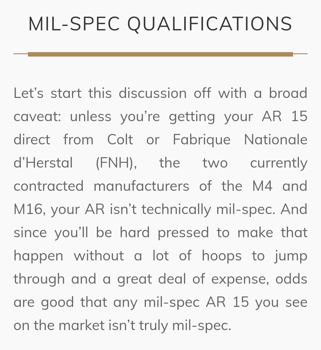

    milspec это спецификация размеров если говорить про гражданский рынок. IMG_20210629_194620.jpg
    Написано что если не повезет купить армейскую контрактную M4 или M16 у "Кольта" или FNH, то даже если реклама говорит milspec, то по правде сказать то не тот milspec.

    Камрад, ну реально, про технологии - это не Ваше. Милспек - это система стандартов. Начиная от конструкторской документации, заканчивая средствами контроля.
    И все милспек ресиверы - фрезерованные из поковок из 7075 алюминия. А не только у спецназа.
    Hamer2109, ДВ762, HBG та ще 1-му подобається це.

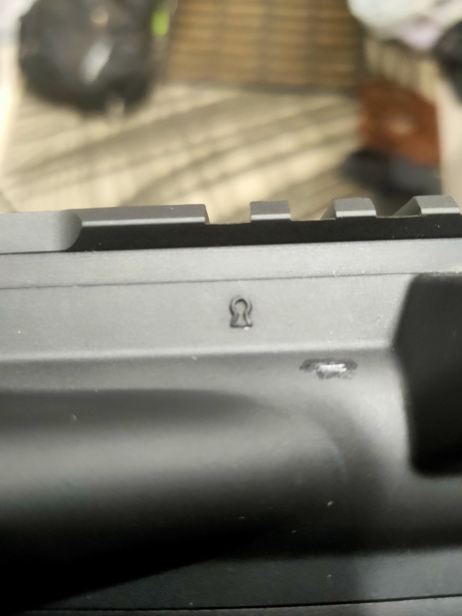

    Вообще то не только армейские, вот например значёк, он не только является клеймом мануфактуры которая отковала заготовку будущего рессивера, но и как раз есть признаком того, что рессивер из именно поковки, а не фрезерован из обрезка экструдированного прямоугольника.
    Ну а из литья это совсем не то качество и тем не менее, и в этом случае фрезеруют, и вся серёдка гнезда УСМ идёт в опилки.

    Он даже не понимает, что спрашивает.
    Это как если бы я попросил доказательства, что сосновые доски получают не литьём, а механической обработкой сосновых стволов.
    7075 - не литьевой сплав. Только прокат и поковка.
