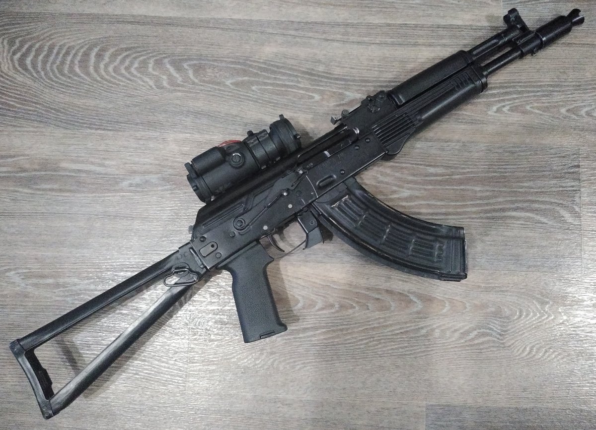

    Саш, имхо, все это страдание вокруг механики АК - тупик.
    Сделав все эти "улучшения", боевую точность не улучшить, а что касается спорта - там все равно царство ар. Зачем портить хорошее боевое оружие? Чуток под себя эргономику поменять - имхо, это потолок целесообразности в этой платформе.
