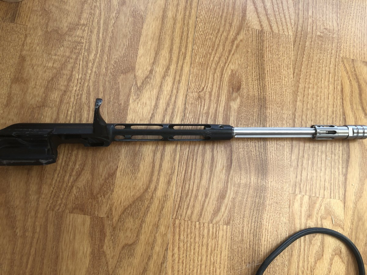

    Рама облегченная на калаше в калибре 5.56 это мастхев , убиратся отдача на 40 %
    Vasco, 007 Стрелок та E.Sibert подобається це.

    Удар по плечу на 40 % меньше , рама даже до задней стенки автомата не доходит. За счёт этого и убирается отдача.

    Для массового производства примерно такой же как и от "сбалансированной механики", т.е. теряется в массе других недостатков.
    Для служебного оружия, думаю можно и по шее отхватить за самоуправство это раз, и правильно, потому как ХЗ как оно будет работать в боевых условиях. И думаю скорее всего работать будет хуже, потому как все эти вырезы и отверстия как раз самое то чтоб какой ни будь камешек поймать, а урезанная энергетика при авто.перезаряде как раз повод для того чтоб получить недостаточный откат например или просто клин, в общем это не для суровых условий.
    Для личной стрелялки, почему нет? если средства позволяют и хочется. пинок затворной рамой (это кроме собственно отдачи) на калаше и его производных вполне себе ощутим и убрать его по моему идея не плохая. Ну а если разок не перезарядит, так бумажные мишени в ответ не стреляют.

    К тому же на раша форумах были варианты когда такие сверлённые рамы гнуло, они модифицировали сверловку, чтобы соседние отверстия были смещены на 0.5 длины отверстия, а наши и дальше как изначально слямзили так и пилят

    В калаше черезмерный откат можно убрать либо регулируемым поршнем, либо регулируемым газблоком это самое главное. Второстепенное можно поставить рабочий дтк и можно облегчить раму. Вот и весь тюнинг по механике что имеет смысл делать .
