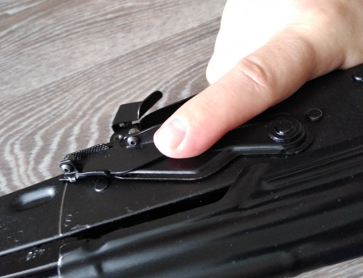

    Конфликт с целиком от мепролайт ( думаю, с целиком от рпк тоже будет проблема) и конфликт с вот такой педалькой 10.jpg

  8. Петр Сидоров
    Петр Сидоров Oberleutnant
    3.504
    а для чого ця приблуда? Невже важко користуватись штатним перемикачем вогню - не так часто ним смикати треба.
  9. Alexandervicel
    Alexandervicel Feldwebel
    257
    Ukraine
    На фото есть ответ на Ваш вопрос) Да и сам концерн им Калашникова уже внёс эту педальку в изменения рычага предохранителя для удобства

    С ним немного удобнее, немного быстрее. И насчёт не так часто - у меня автоматизм - вскидываю к плечу-отключаю предохранитель, опускаю оружие - включаю. С такой привычкой без педальки неудобно.
    Да и установка этого рычажка не требует ни замены переводчика, ни сверления - надел, затянул два винта и пользуйся. Не надо - снял. Никакого ущерба оружию и изменений в его части.
