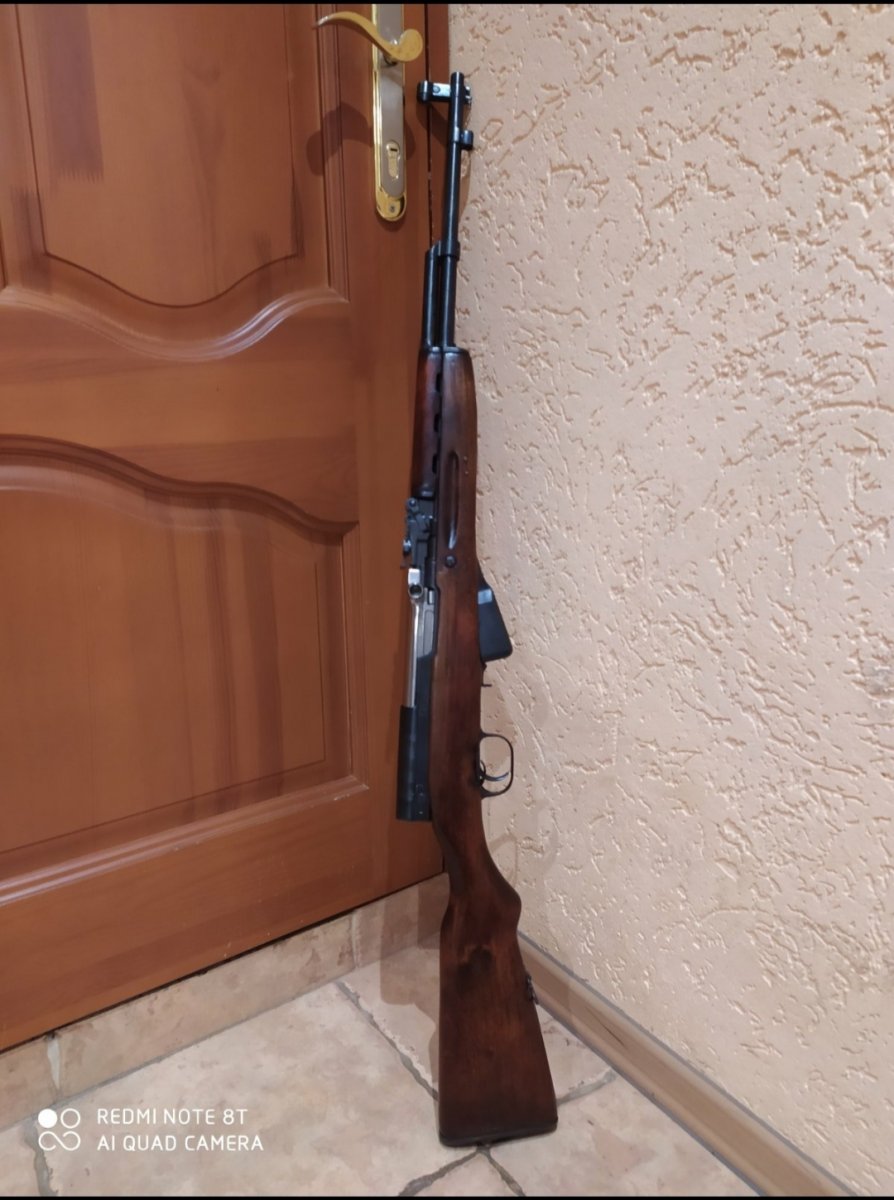

  14. Kalinov56
    Kalinov56 Oberfeldwebel
    334
    Поки лише таке фото

  15. F_R_A_G
    F_R_A_G Hauptmann
    2.282
    UA
    Зачем калибрами мерить то?
  16. Alexandervicel
    Alexandervicel Feldwebel
    257
    Ukraine
    По фото СКС)
    Otryta подобається це.

  18. F_R_A_G
    F_R_A_G Hauptmann
    2.282
    UA
    Я понимаю, что бывает, что ствол изношен. Только для того, чтобы это понять, калибры совать в ствол не нужно. И вообще, совать твердые кусочки стали в ствол, добиваясь, чтобы они не лезли дальше - как по мне, занятие сомнительной полезности, по ряду причин. Начиная с того, что можно ствол повредить, если оно там таки застрянет, заканчивая тем, что калибры эти сами по себе могут быть неизвестной фактической величины.
    Лучше и гораздо информативнее
    а) ствол вычистить и осмотреть бороскопом (там, к моменту пролетания браковочного калибра много других плохих вещей появляется)
    б)отстрелять на кучность. Т.к. это первично, а диаметр ствола - частно. Известны примеры, когда из 7.62 не летит, а 7.65 - изумительно работает.

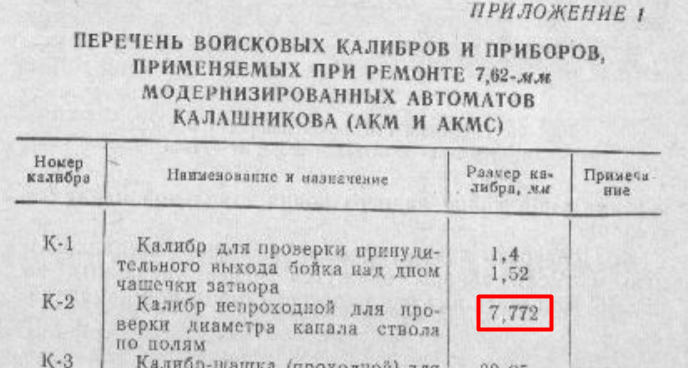

  20. Wombat
    Wombat Feldwebel
    576
    7.67 вроде.
    Отправлено с моего Redmi Note 4 через Tapatalk
  21. tror
    tror Feldwebel
    409
    UA
    Vasco та F_R_A_G подобається це.

  24. F_R_A_G
    F_R_A_G Hauptmann
    2.282
    UA
    Сколько карабинов не покупал, ни разу не пользовался калибрами.
    В ствол сухой патч, при необходимости - обезжириватель ( масло скрадывает дефекты), даже на глаз посмотрел. Если ок - осмотрел прочую механику. Если ок - отстрелял. Посмотрел на группы, на гильзы.
    Если ок - купил.
    Александр П, HBG, Vasco та 2 іншим подобається це.
