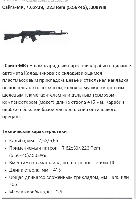

    Да глючат они периодически. Особенно когда патрон 7,62×39. Что касается 223, то не сталкивался с задержками. Вчера забегал DPMS под 308, довольно неплохая вещица, вроде бы на качество производства небыло нареканий.

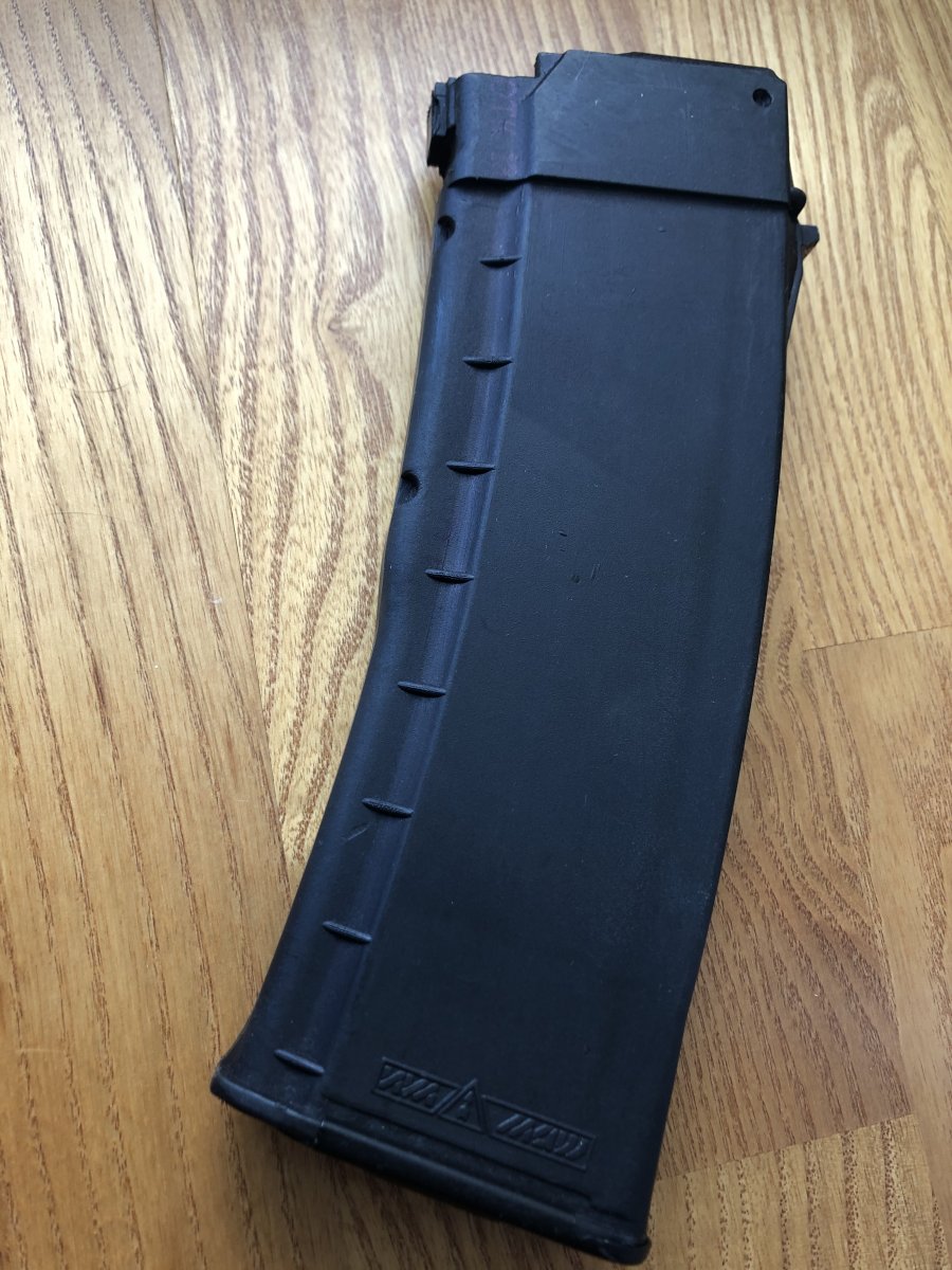

  15. Puaro
    Puaro Stabsfeldwebel
    1.776
    Днепр
    С таким армейским магазином 223/5.56 от Ижмаша проблем никаких нет .
    Стрелок1 та Kovach85 подобається це.

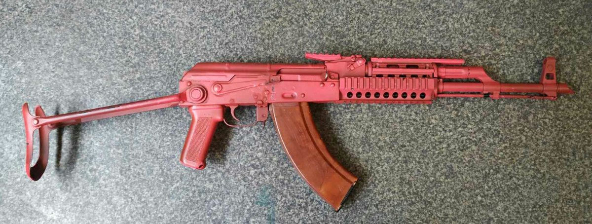

  26. E.Sibert
    E.Sibert General-leutnant
    13.926
    Львов
    Попался мне в руки такой "блондинистый". :D
