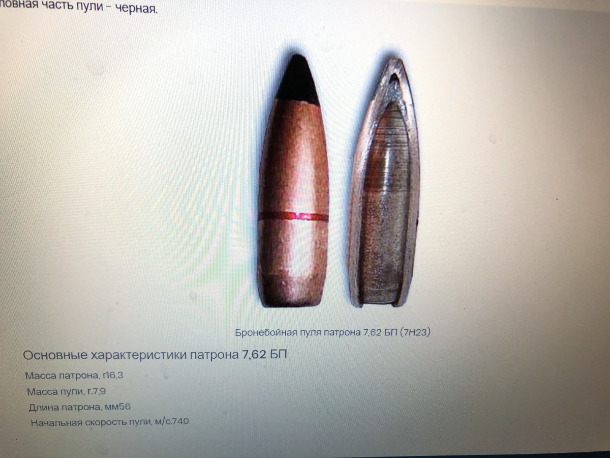

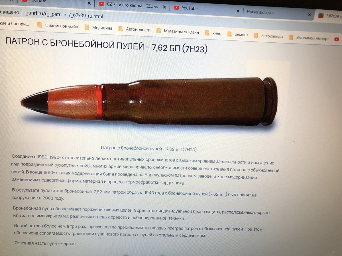

  17. Puaro
    Puaro Stabsfeldwebel
    1.784
    Днепр
    412FB53A-99C4-4E7A-9978-8BC7D23EB0C4.jpeg 34F3F6BB-927F-4281-A290-08F30D4C6D89.jpeg
    Ну судя по инфо и фото , скорость вылета патрона подросла и сердечник стал чуть тяжелее и все это дало увеличение эффективности патрона.
    Стрелок1, Hamer2109, Kovach85 та ще 1-му подобається це.
