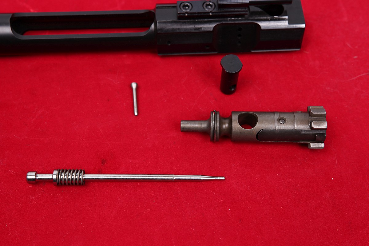

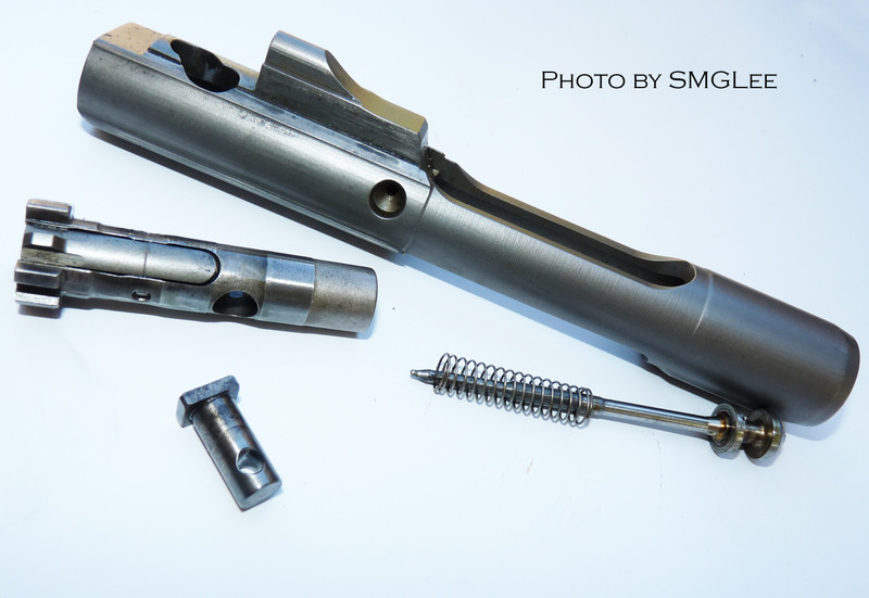

    Изначально - да. Но, сейчас есть модели из AR-семейства, где пружинка, уже, установлена. Ну... конечно, это - не AR-15, в чистом виде... Возможно, есть и отдельные тюнинговые деталюшки, с такой опцией... честно говоря - конкретно, данным вопросом - не интересовался.

    В конверсионных пистон китах болткэрриер с пружиной. Он на вашем фото N2

    Первое фото это от поршня Адамс арм.

    Я не знаю, кто, именно, их производит.
    Мне кажется, что - не похожи на те поршни, что продаются в китах. Но, повторю - мне неизвестно, кто поставляет поршни производителю винтовок BCL102.
    https://www.huntinggearguy.com/rifle-reviews/bcl102-review/

    На первом фото пружинка одевается не на ударник, а на заднюю часть затвора которая вставляется в болт. Если этот АА

    Пружина на ударнике и пружина на хвостовике болта делают одну и ту же работу. Производитель другой, дизайн отличается, может быть из-за патента.

    Мне кажется разную. На хвостовике служит для размыкания болта вместо газов. На ударнике ка на фото, я вообще не понимаю куда там пружина помещается

    Выборку какую нибудь сделали.
    Давит она туда же )

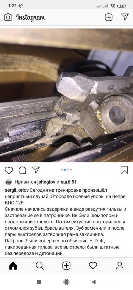

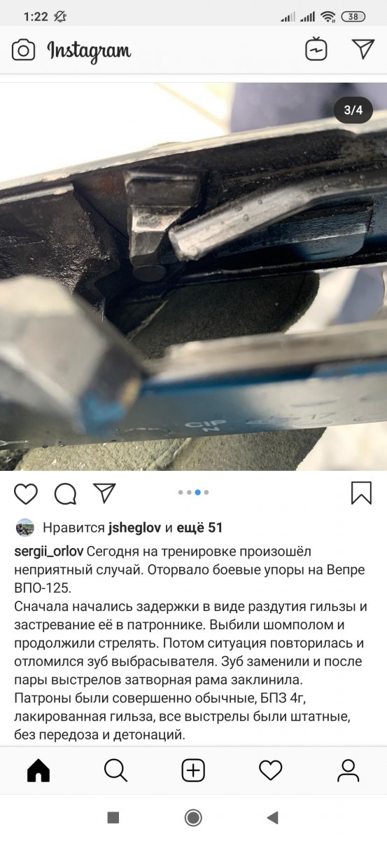

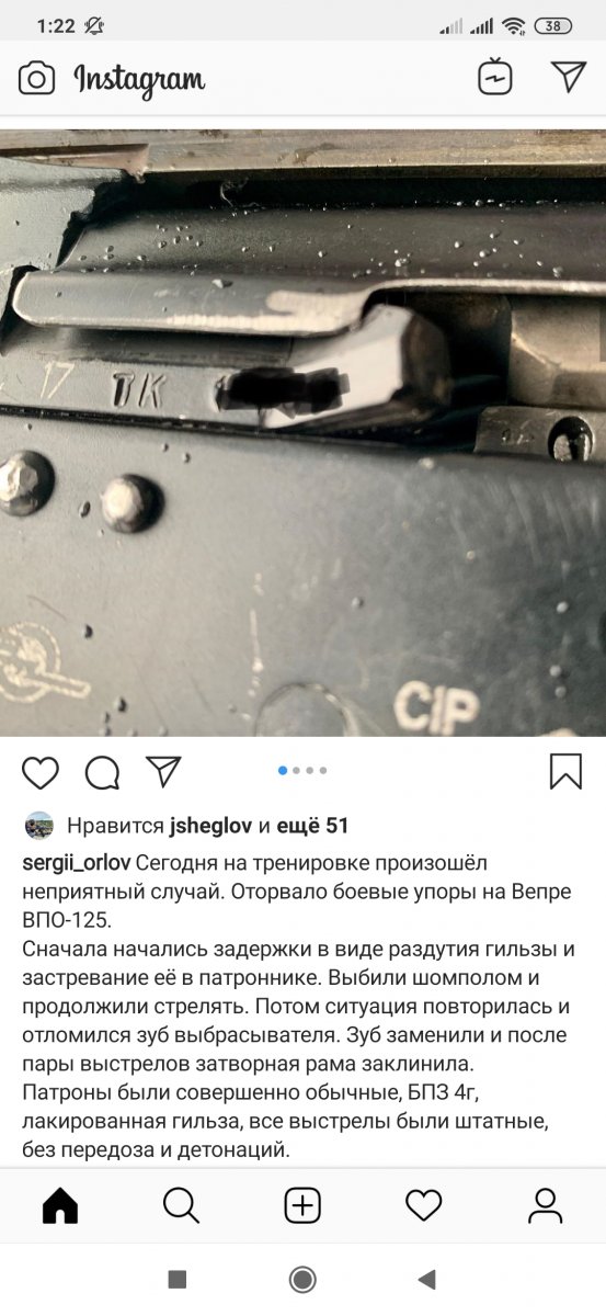

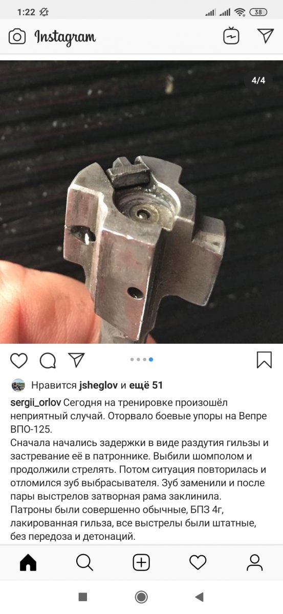

    Вепрь ВПО в 5.45
    Стрелок1, ->Alexander. та HBG подобається це.

    По третій фото таке враження що його жодного разу не чистили.

    поламані зуби викидача в калашах бачив лише після 15 тис настрілу - міняли на цілі і збоя продовжвала працювати. Мабуть кацапи вже відверте лайно з брак випускають в цивільну продаж, бо всі цивільні калаші концерну "Алкашніков" - брак, котрий забраковано військовою прийомкою.
