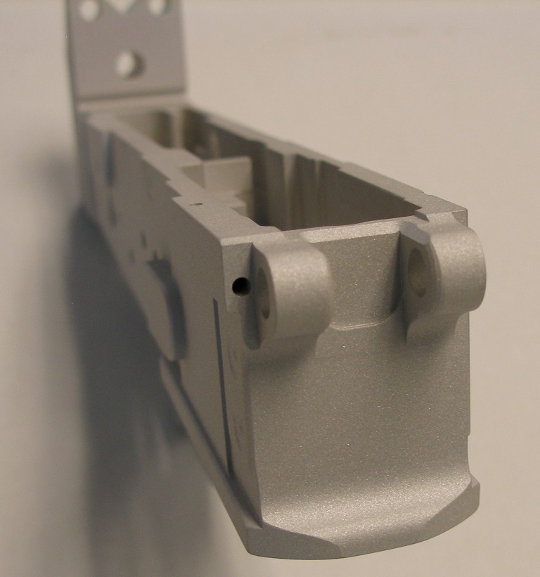

  8. АР18/180(b)/САР80/ЛА80 рихтуются хреново по нескольким причинам:
    1. принцип направления затворной рамы телескопический, тоесть рама ездит в полости по размерам чуть болше её. Вмятины в корпус просто не отрихтовать или исправить. На калаше направление задаётся тремя точками опоры: две от рельса и один от газового поршня.
    2. На стальных АРках, рельс направляет cam и определяет когда может повернутся. Сам рельс это как правило полоска ис 1.5мм стали. Небольшие отклонения в позиции рельса или геометрии несут большие последствия. На калаше, рельса только направляет зубы затвора, причем точности совсем не надо так как когда затвор уходить в trunnion, пазы определяют когда ему надо повернутся.
    Стонер разработал АР18 как более бюджетную модель, это уже аргумент что штамповка все таки дешевле и быстрее.
    Англичане нагло стыряли АР18 для СА80, настолько нагло что ездили в Калифорнию и рассматривали оборудование. СА80 как все знают приняли на вооружение не только в Англии. Косяков было там очень много би это другая тема.

    ОК. Лично не пользовался, но, думаю - отрихтовал, бы, будь такая необходимость. По крайней мере - рихтуются. (И, да - я знаю, как они устроены). Кстати, в сети встречал в продаже новодельные фрезерованные запчасти на эти AR-ки.
    Ловер:
    Аппер - пока, не встречал. Но, и специально - не искал. Возможно - просто нет спроса, так как необходимость рихтовки железа - скорее всего, очень нечастое явление.

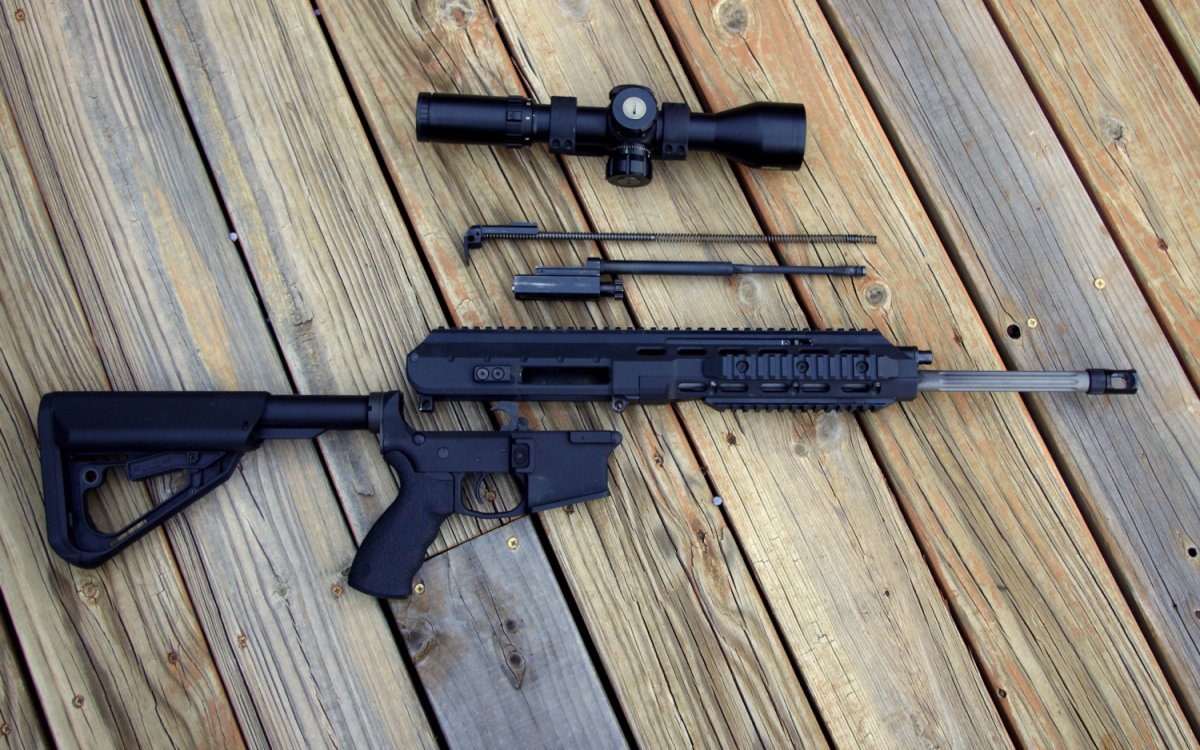

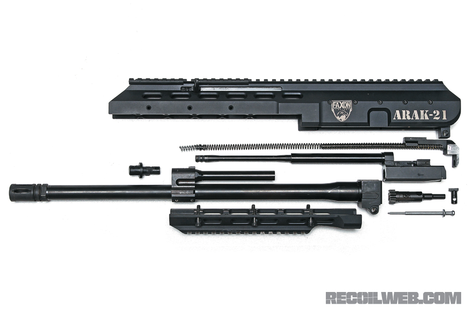

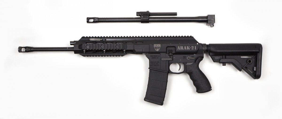

    Какие мнения по поводу ARAK-21?
    Puaro подобається це.

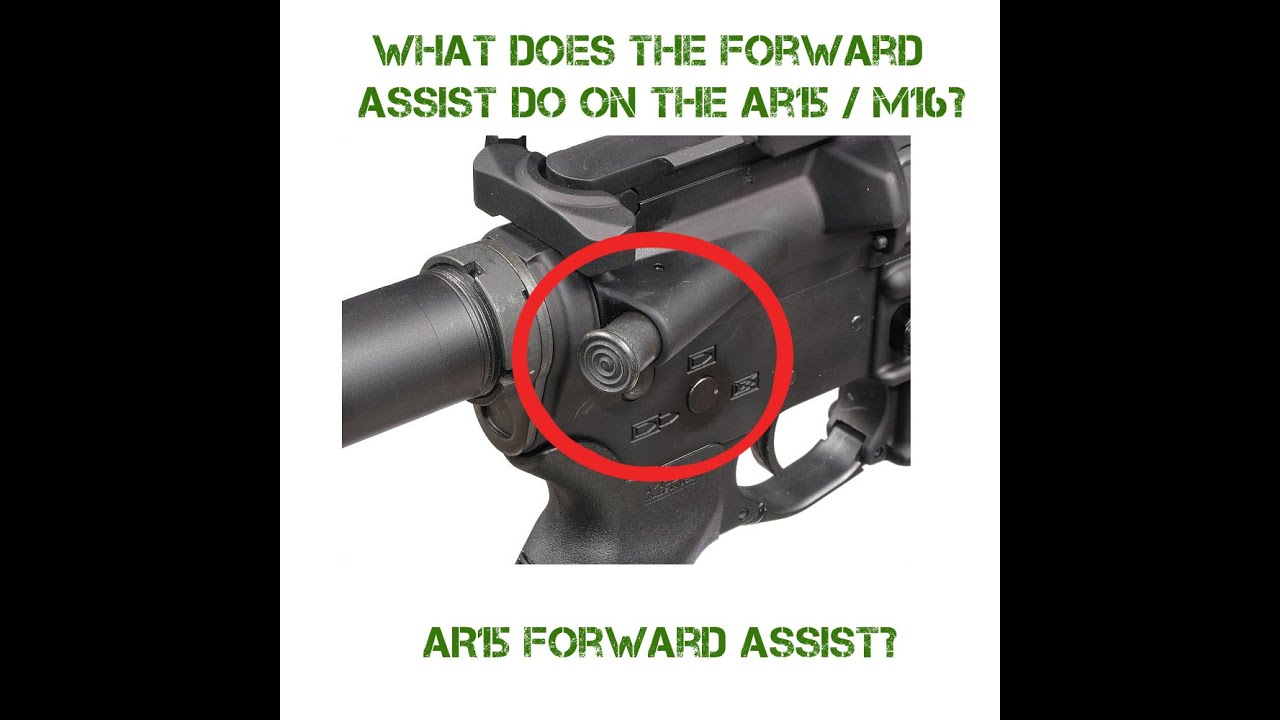

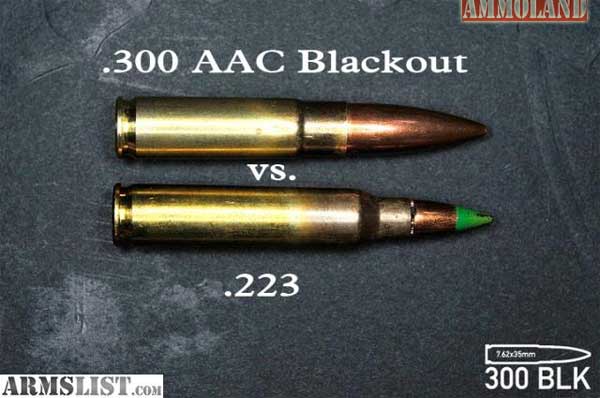

  18. во первых хотел бы откорректировать что 300блк делается из той же гильзы что и 556 (хотя и укороченной), на фото 300блк выглядит как более мощный патрон, так как размеры фото увеличены. 300блк используется для глушенных стволов, а вся аппаратура как затвор и стволы сильно не отличаются. Магаз тотже что на 556.
    другое дело что у калаша ручка перезаряжания сидит на затворной раме а у АРки она "non-reciprocating" (не движится с затворной рамой). Тоесть на АРке, чтобы перезарядить надо оттянуть ручку (которая не очень удобна) и отпустить. Дослал и повернулся ли болт не известно. Поэтому и есть та "кнопка" (forward assist) с правой стороны которая позволяет толкнуть затвор вперед. Когда выходит "осечка" то не ясно что случилось, то ли болт не дослал патрон, то ли загрязнение ствола, то ли последняя гильза еще в патроннике.
    У калаша все ясно, по позиции рукоятки можно судить и где затвор и что реально происходит в патроннике. Я бы хотел назвать этот менталитет что у АРки надеются на лучшее, что все работает в штатном режиме, а у калаша на худшее, ты типа Ваня сам почини, тем более что калашевская рукоятка перезаряжания довольно мясистая, можно и камнем или об стол (как многие делают) вытянуть гильзу. У АРки ручка перезаряжания максимум 2мм алюминия, а тонким шомполом выбивать гильзы из патронника хреново, тем более что шомпола в полной длине на винтовке нет. В этом плане Калаш опять рулит.
    Стрелок1, esenin007 та Александр_Одесса подобається це.

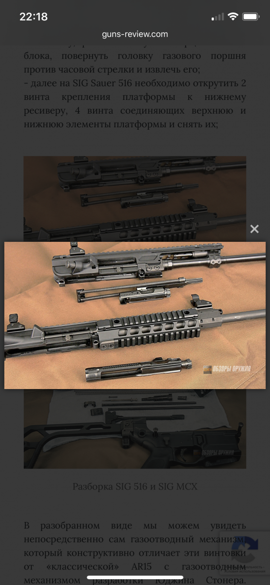

    В этом Зине что на фото, затвор другой и не похож на затвор АР от слова вообще.
    Kovach85 подобається це.

  21. Puaro
    Puaro Leutnant
    1.810
    Днепр

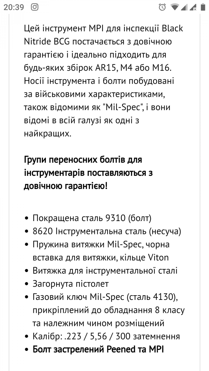

    Ствол і патронник в 300БА звісно 7,62БА, затвор в цих карабінів ні чим не відрізняються, тому що гільза в ньому ідентична 556, більше того ви можете мати цільну гвинтівку 5,56, і вам потрібно лише аппер під 300БА, затвор взаємозамінний.
    https://www.righttobear.com/Aero-Upper-Toolcraft-Nitride-BCG-p/tooauto-016-apar501603c.htm
    Toolcraft Bolt Carrier Groups come with a lifetime warranty!
    "Enhanced 9310 Steel (Bolt)
    • 8620 Tool Steel (Carrier)
    • Mil-Spec Extractor Spring, black extractor insert, Viton O-Ring
    • Tool Steel Extractor
    • Shrouded Firing Pin
    • Mil-Spec Gas Key (4130 Steel) attached with Grade 8 hardware and Properly staked
    • Caliber: .223 / 5.56 / 300 Blackout
    • Bolt is shot Peened and MPI" (c)
