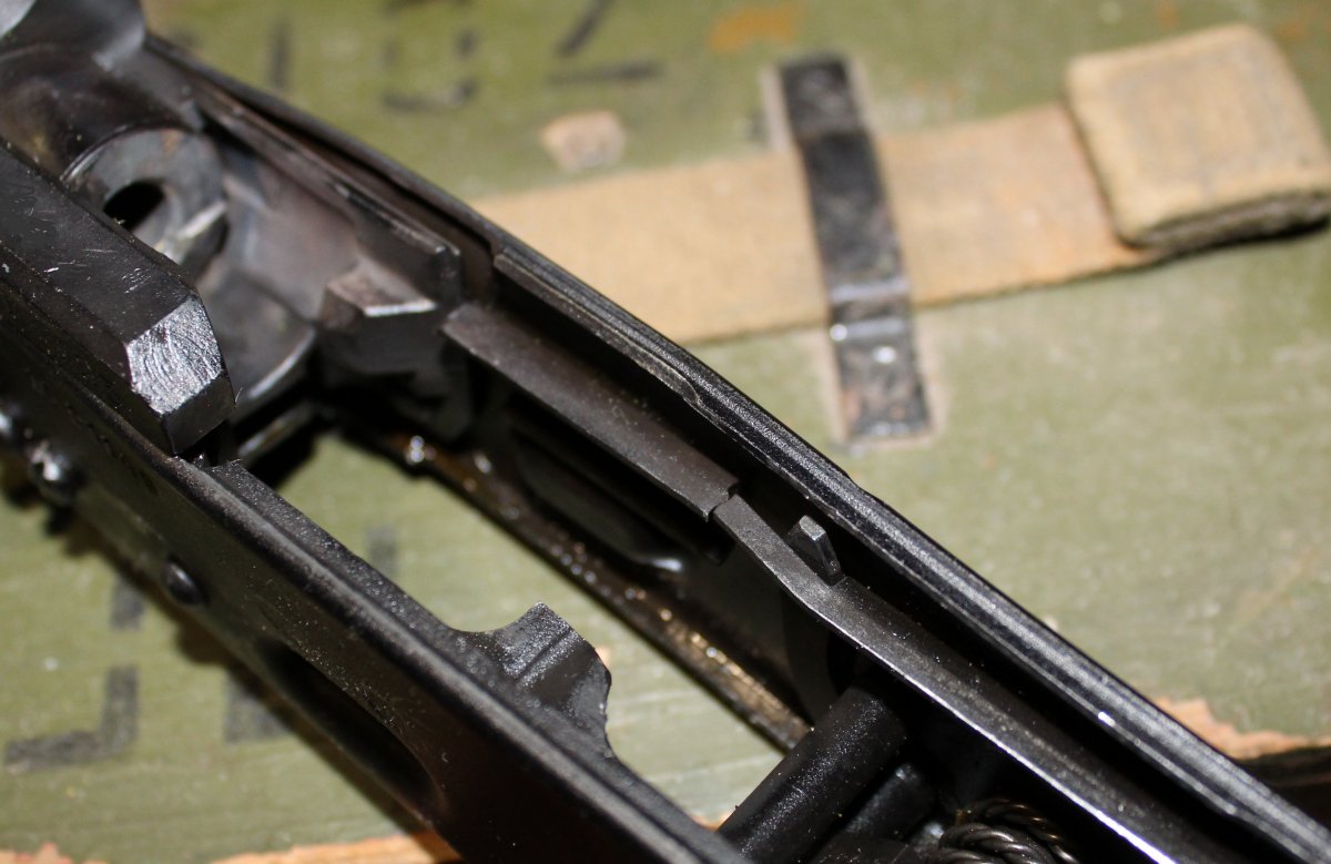

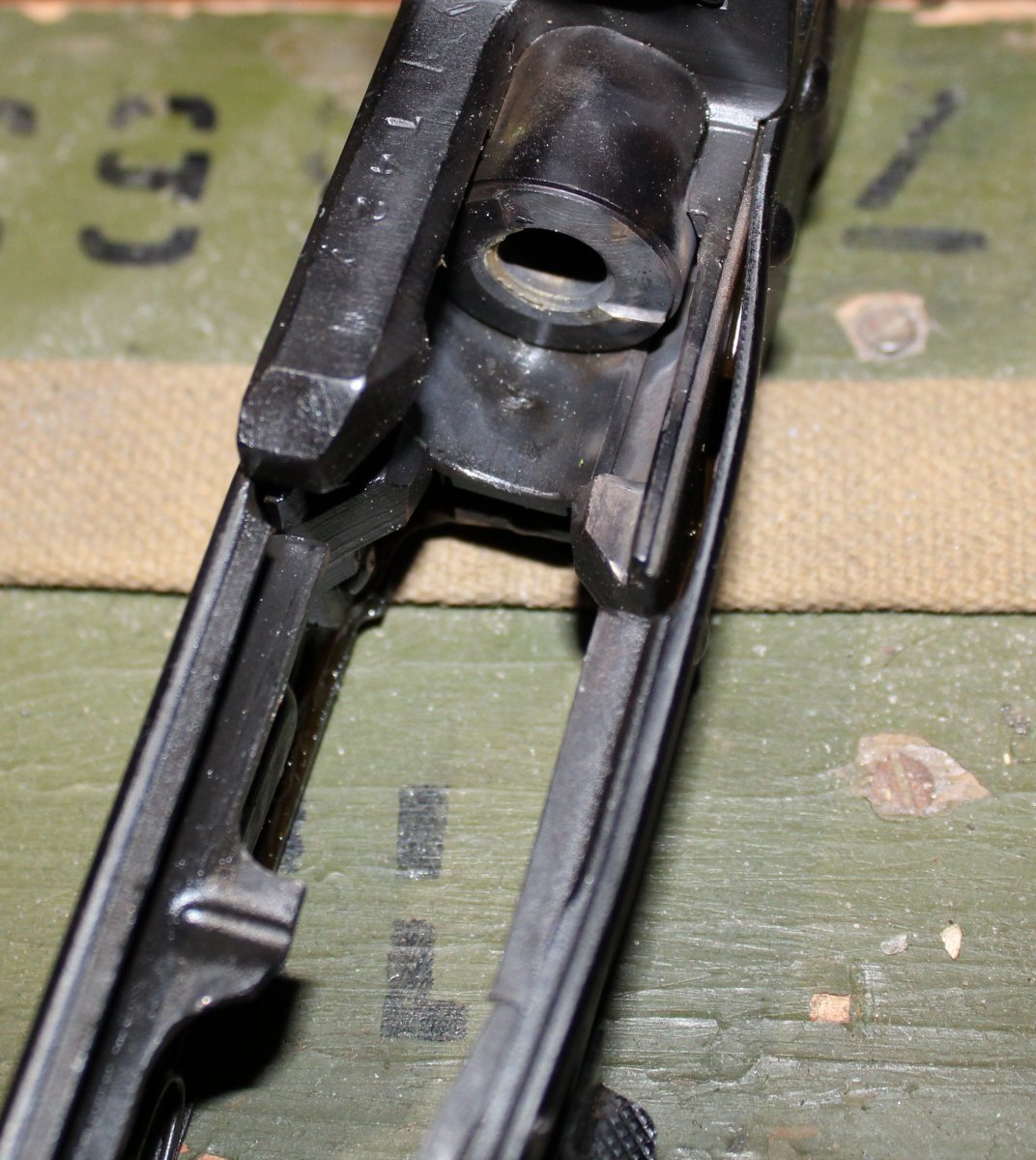

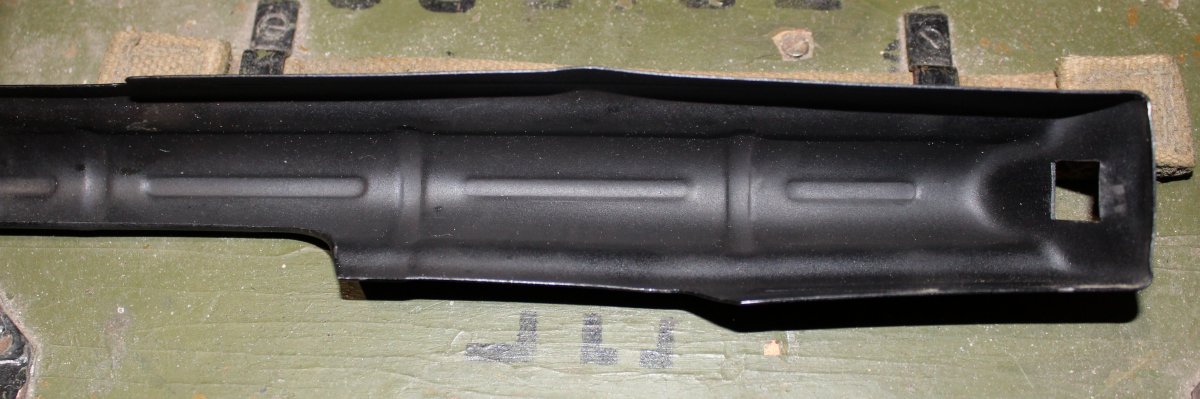

    К сожалению вставшую мертвым клином (одну сторону сорвало с рельс) затворную раму самого надежного автомата не сфоткал. Жаль рядом Чипполино не было. Если бы я тогда знал, что нужно было всего лишь снять улетевшую в кусты крышку, вытряхнуть грязь и продолжить стрельбу, то не рихтовал бы ак 2 дня кувалдой.

    я ж тобі не кажу що патрронники не розриває,рами не відриває і тд.
    та щє й рельсу відірвало через рукожопість майстрів зборки. правильно зібрана зброя,з якісних деталей-винослива шо ішачок. все інше :(

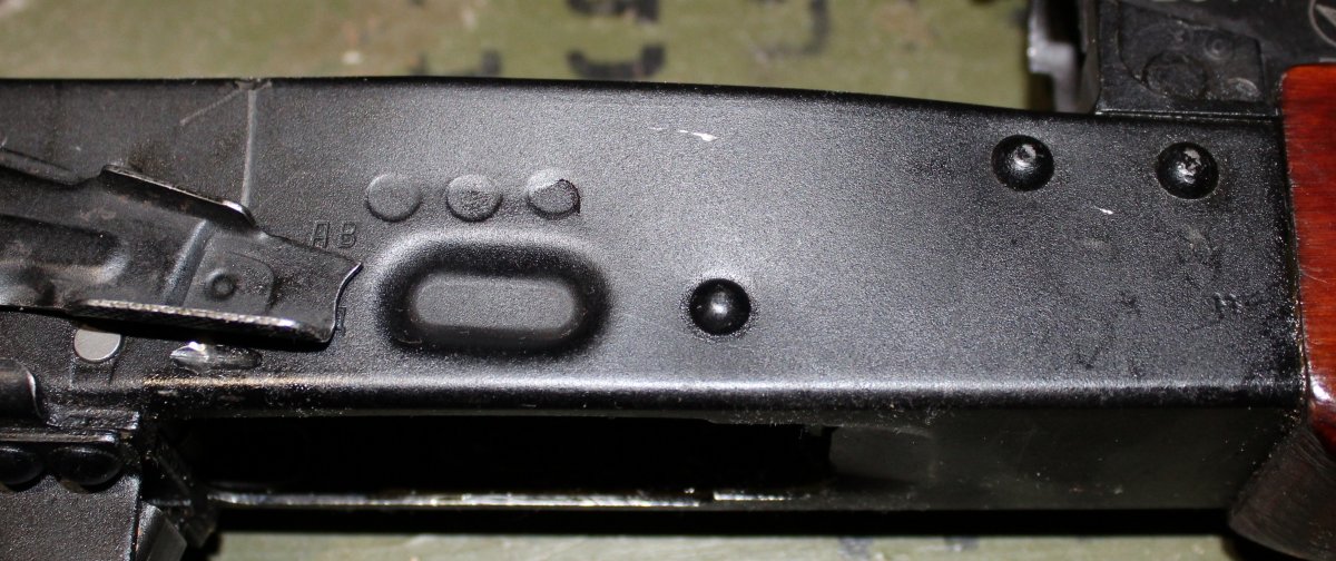

    Ствольную коробку вывернуло наружу - разрыв патрона?

    Це автомат чи оцивільнений з автомата карабін?
    Чим стріляли що воно так кабум-нуло?

    Да. Так бывает, когда заряжаешь в оружие кацапский шлак. У них это хоть и не постоянное, но типичное явление. Раму отрихтовал. После этого было отстреляно еще сотен 6-7 и пройден контрольный отстрел в НДКЦ при продлении разрешения.

    Маяк. Огражданка минимальная - подрезали немного шептало. Патроны БПЗ.

  25. Я вижу у вас рельса под авто дисконнектор, слабое звено конечно. Но это другое.
    Вот если погуглить AR15 out of battery detonation то выходит много историй и фото. Разница в том что такой апер или ловер молотком не подрихтовать, а на всякие возможные травмы как говорил один "бабы еще нарожают".
