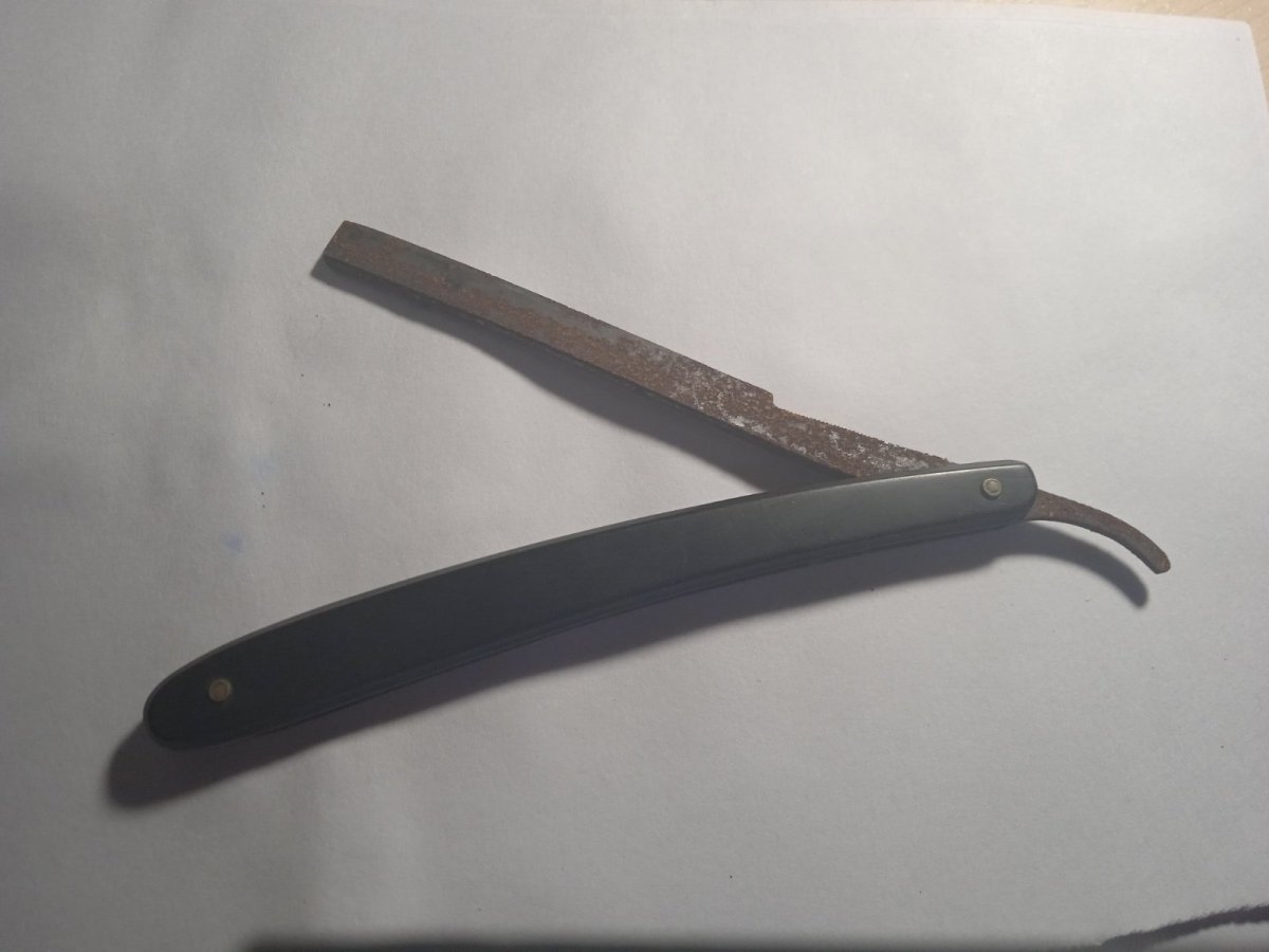

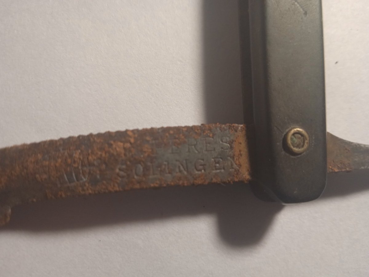

    Доброго дня! Камеради підкажіть будь ласка що з нею можна зробити підручними засобами. Тільки пів року тому вона була у доброму стані, а зараз вся у ржі. Допоможіть будь ласка, буду вдячний!

    Для початку спробуйте ВД 40. Сам метал добряче облийте , замотайте в онучку в два шари та ще рас добре облийте, потім обмотайте плівкою або поставте в пакетик та добре обверніть. Дайте покиснути кілька годин і пробуйте очистити мочалкою для посуди, твердою стороною. В залежності від результату повторіть ще кілька рас цю процедуру. А взагалі то було б добре якщо само лезу зняти, якщо є можливість а ні то зубочистки та ватні палички вам в допомогу.

    Тряпочка , думаю слово заимствовано , онучи это у северных народов портянка намотанная на икроножную мышцу образуя эрзац голенище .
    После ВД металл будет темный а это бритве не присуще . Я лимонной кислотой чистил конечно если глубоких каверн нет.

    Якщо використовувать преобразовувач іржі? Для цього предмета буде доречно?

    Якщо розберете бритву то можна використовувати і перетворювач. Для такої справи потрібен прозорий перетворювач а не Тамак. Довго не варто тримати в перетворювачі бо він добре жере метал.
