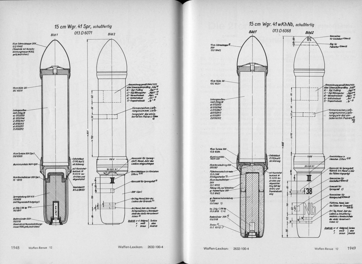

    Всем здравствуйте!
    Четыре года назад обнаружил в лесу чудо.БольшОго интереса тогда не
    проявИл - сфотал и побрёл дальше. Я так понимаю, что это
    Nebelwerfergranate 150 мм ? Лягушка среднего размера
    в красном кружке для масштаба. В Инете пишут, что они были фугасные и
    дымовые. Но вот на одном форуме вычитал, что типа были ещё и
    агитационные.Мне кажется - брешут.Что скажут спецы?

    15-см АГИТАЦИОННЫЕ - брехня! Осколочно-фугасная....Дымовая....Химическая (именно химическая)...это - да, но вот агитационная (!!!) и с донником...Брехня...

    Всем спасибо !!!
