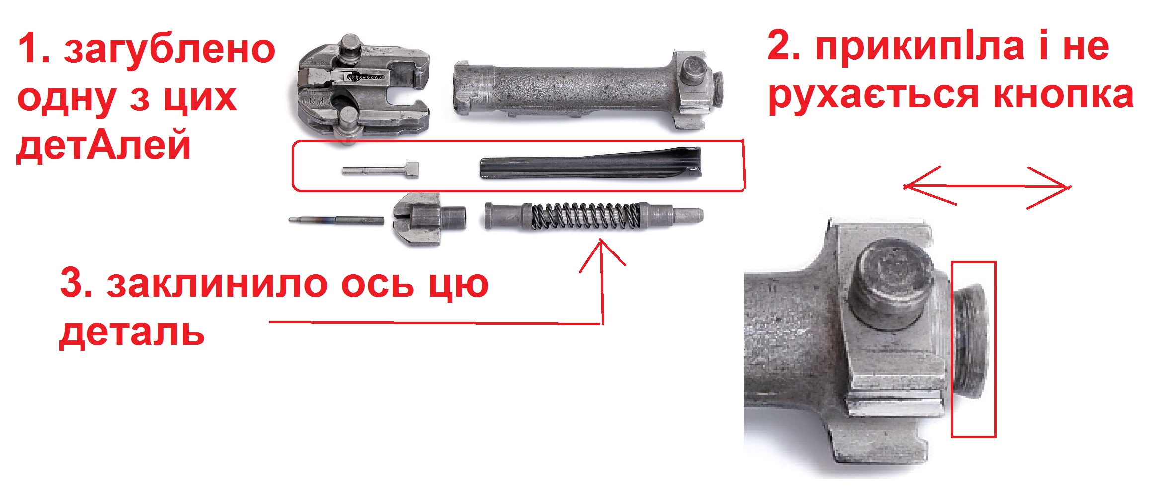

    ...розберіть та почистіть затвора всерЕдині :
    akms1974, Horn та trainee подобається це.

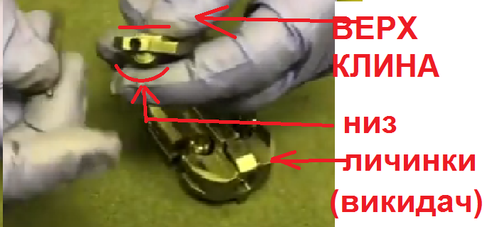

    ...чи правильно встАвлено КЛИН ударника ?
    (повинен бути плоским догори, півкрУглим - донизу)
    Horn подобається це.
