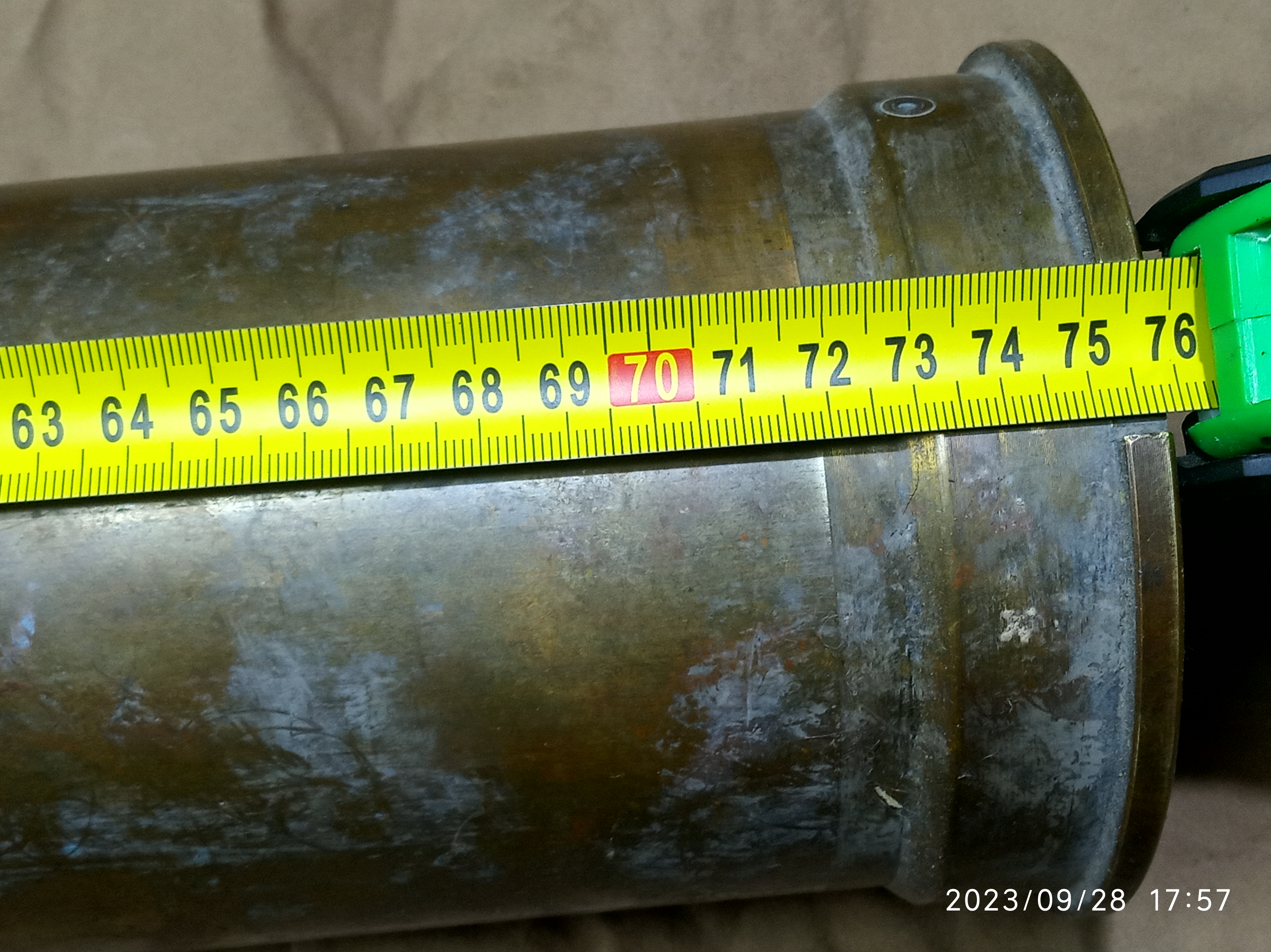

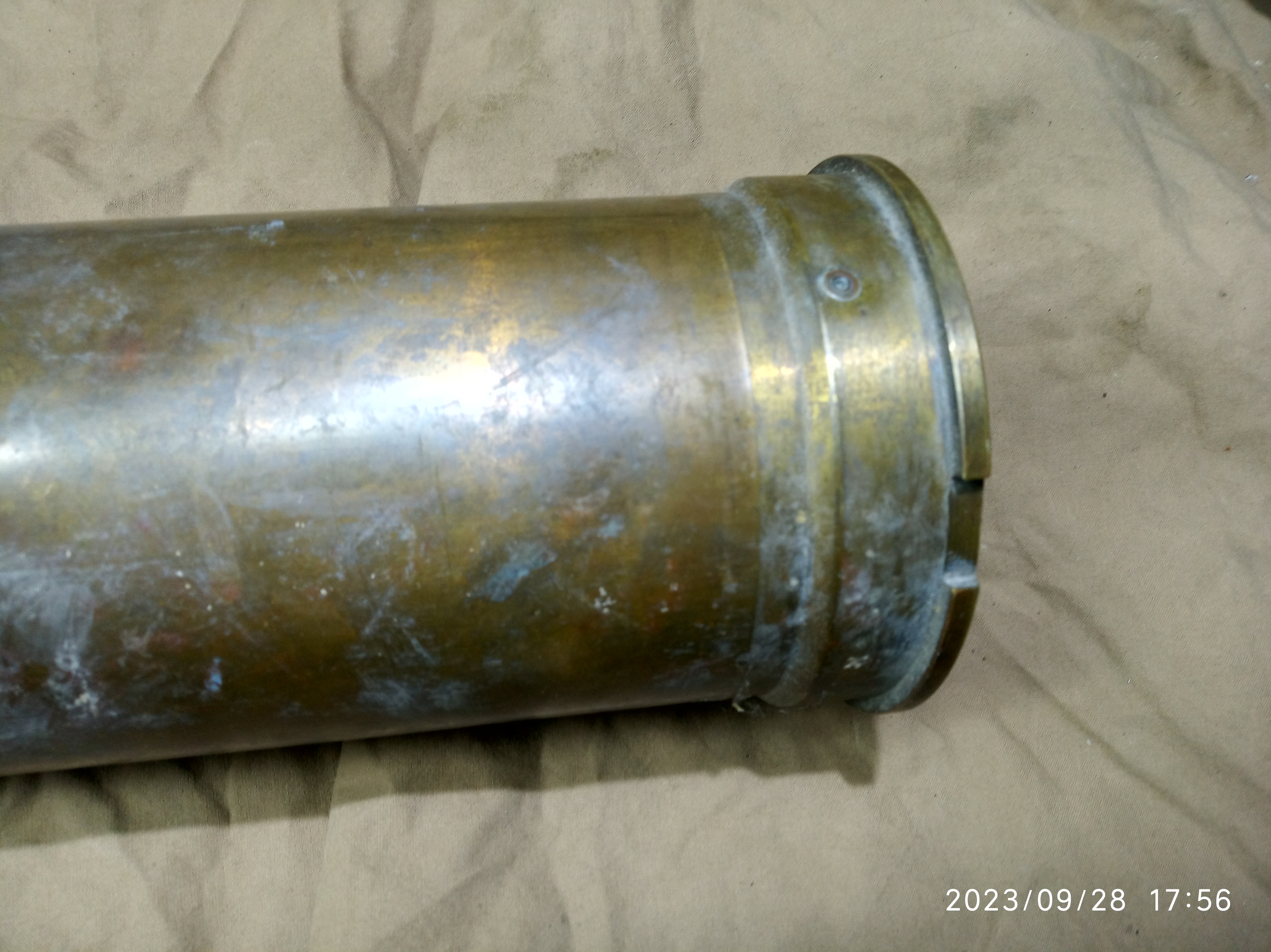

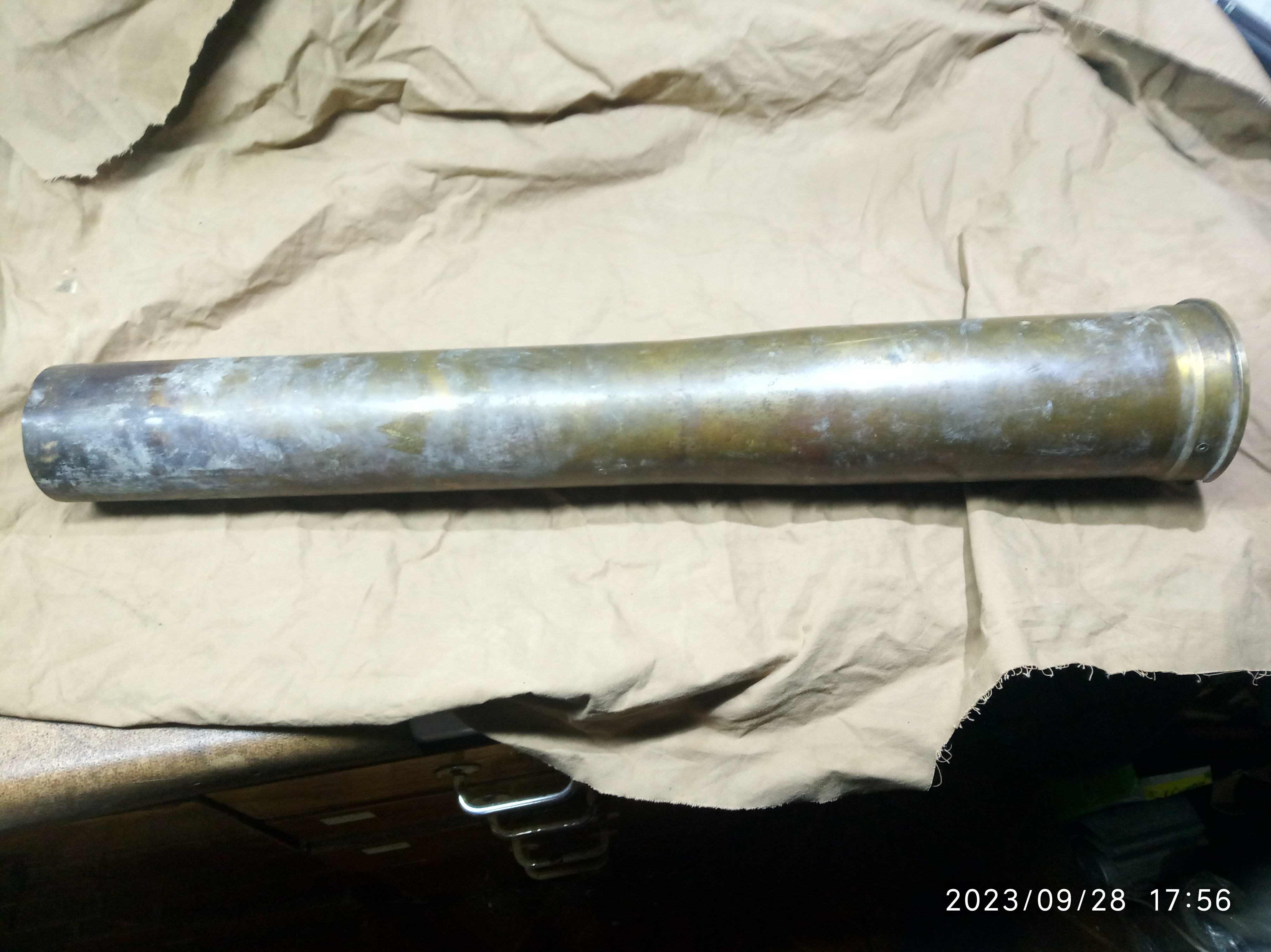

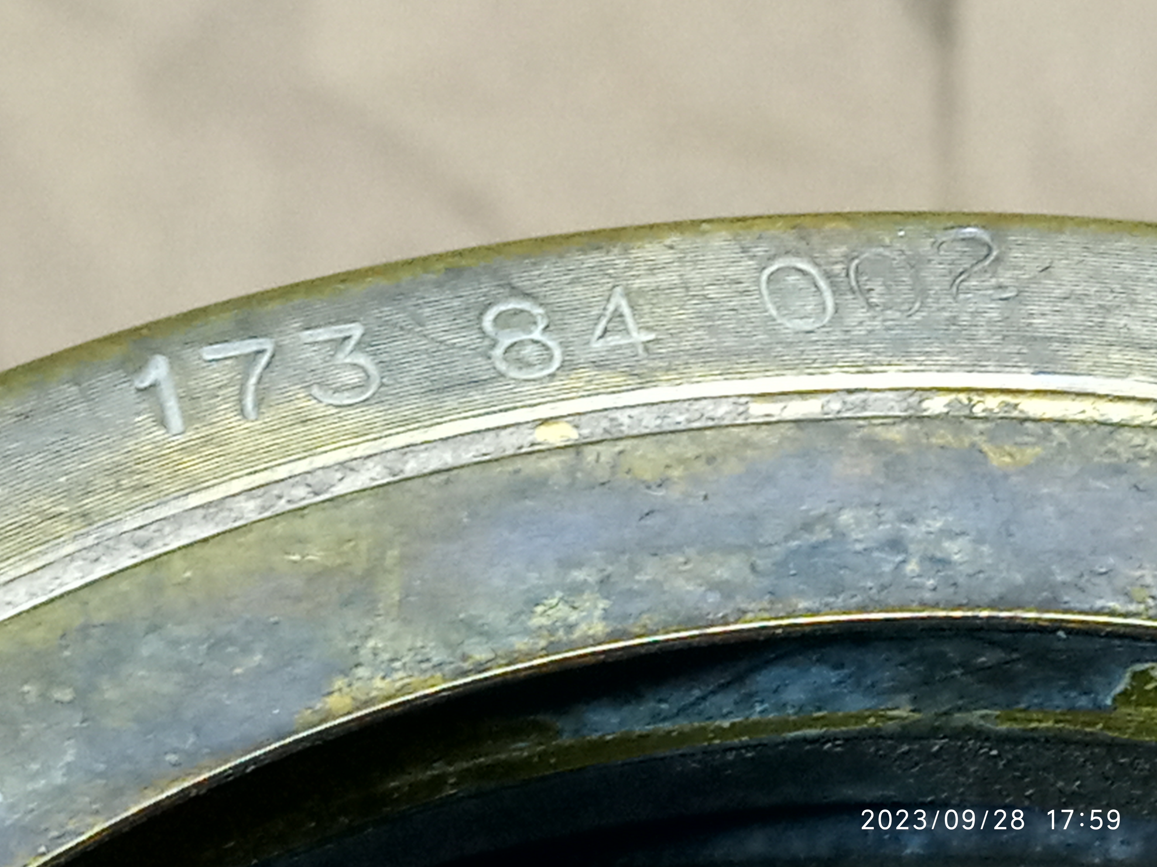

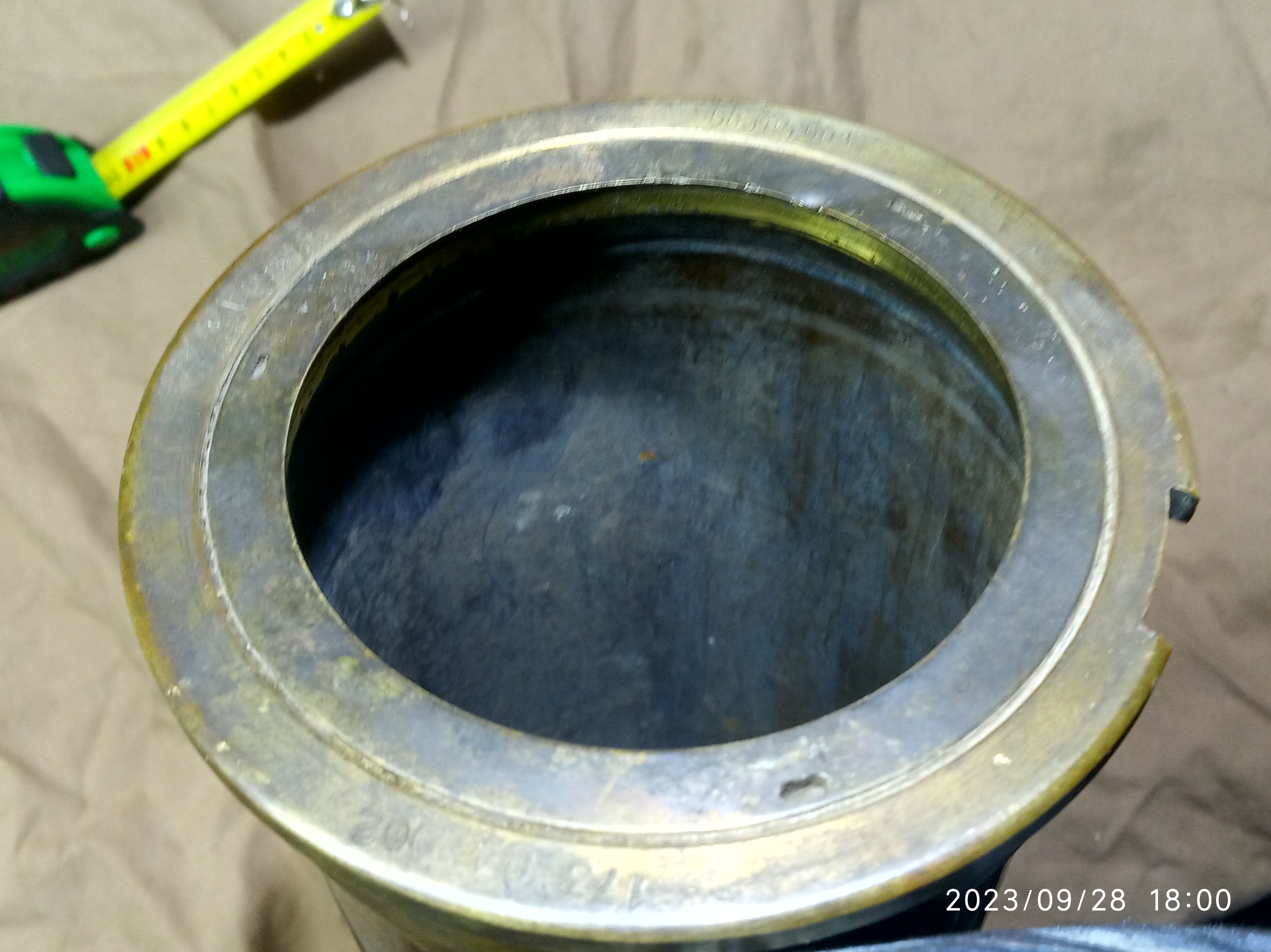

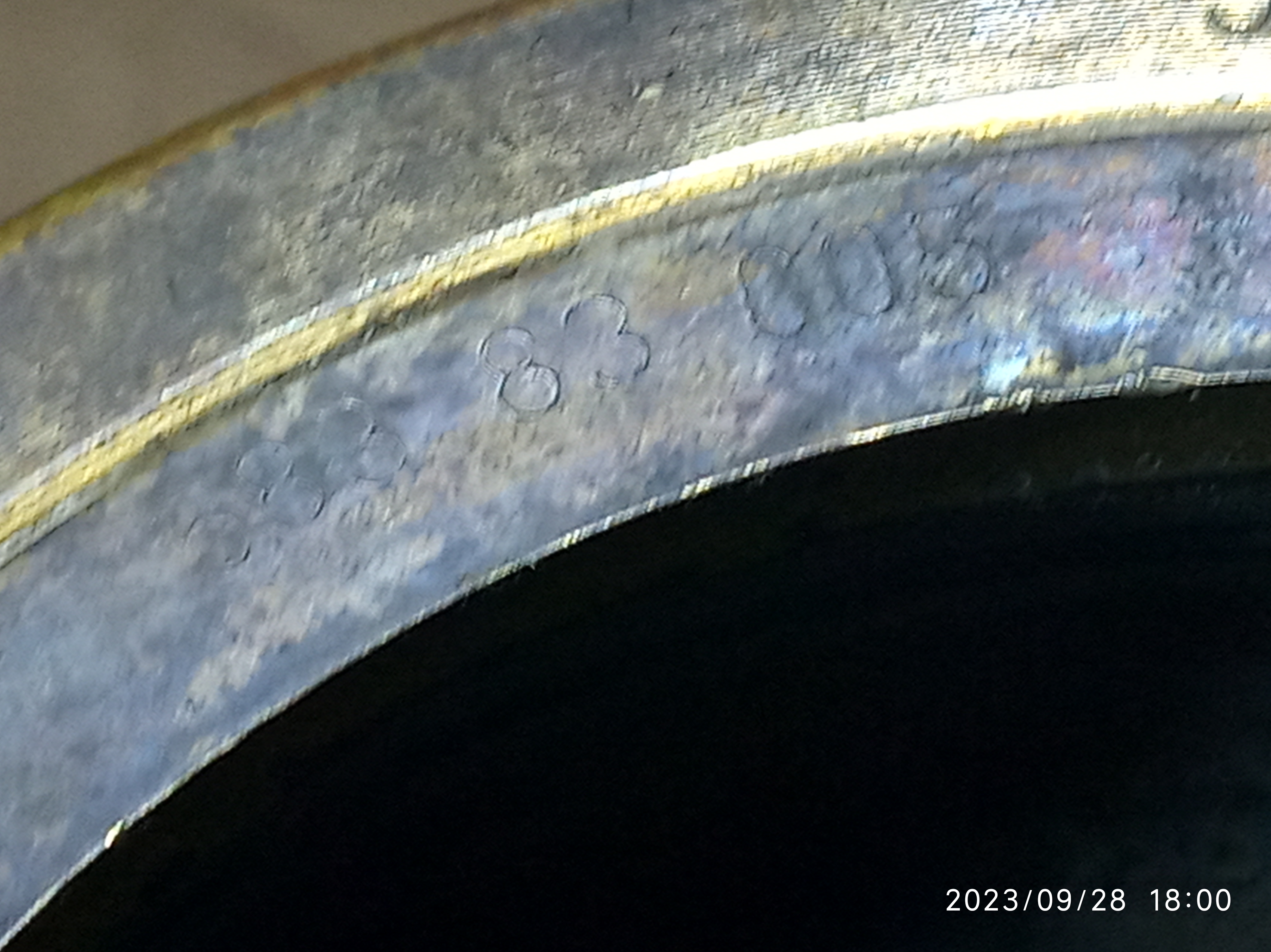

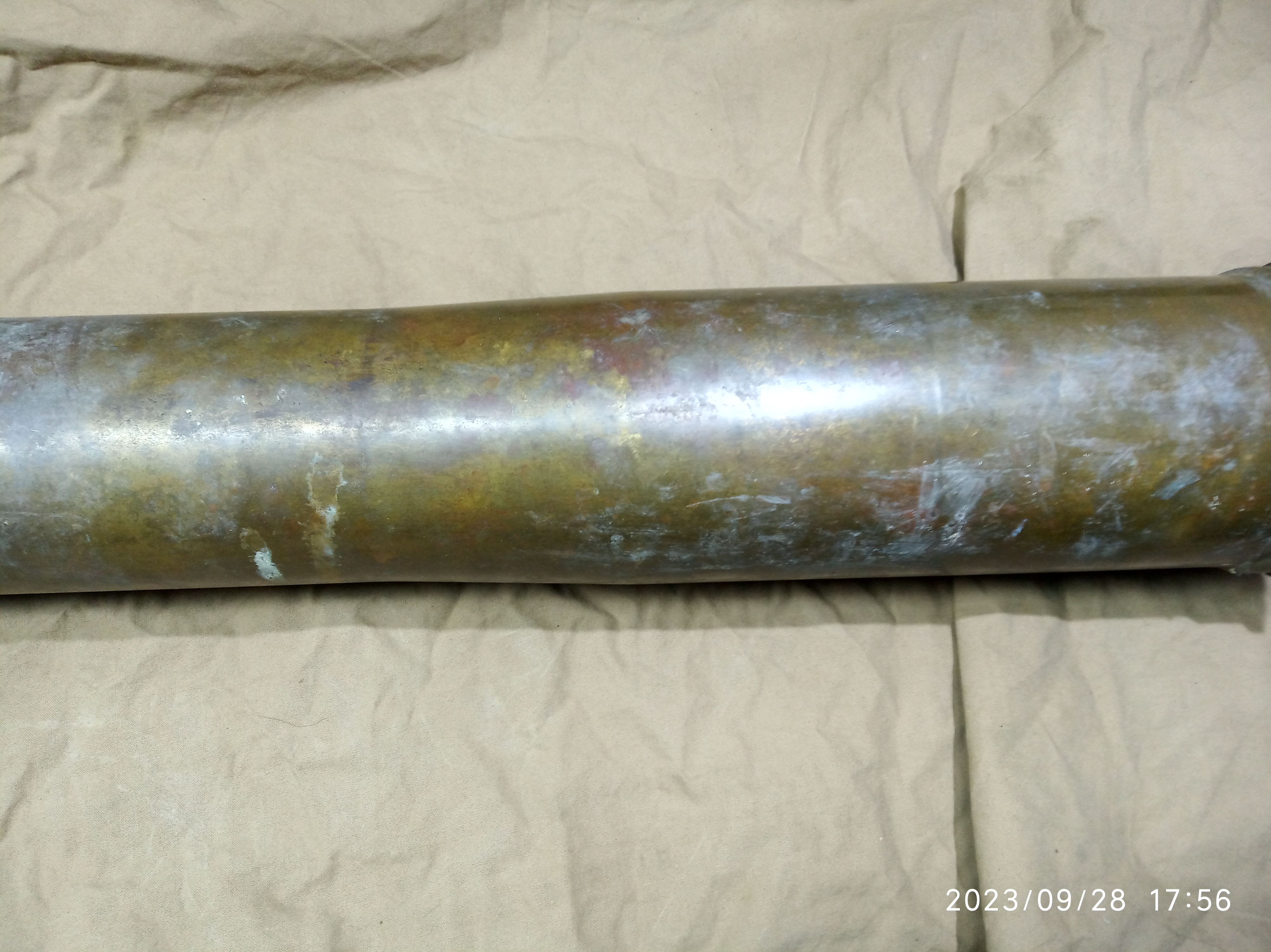

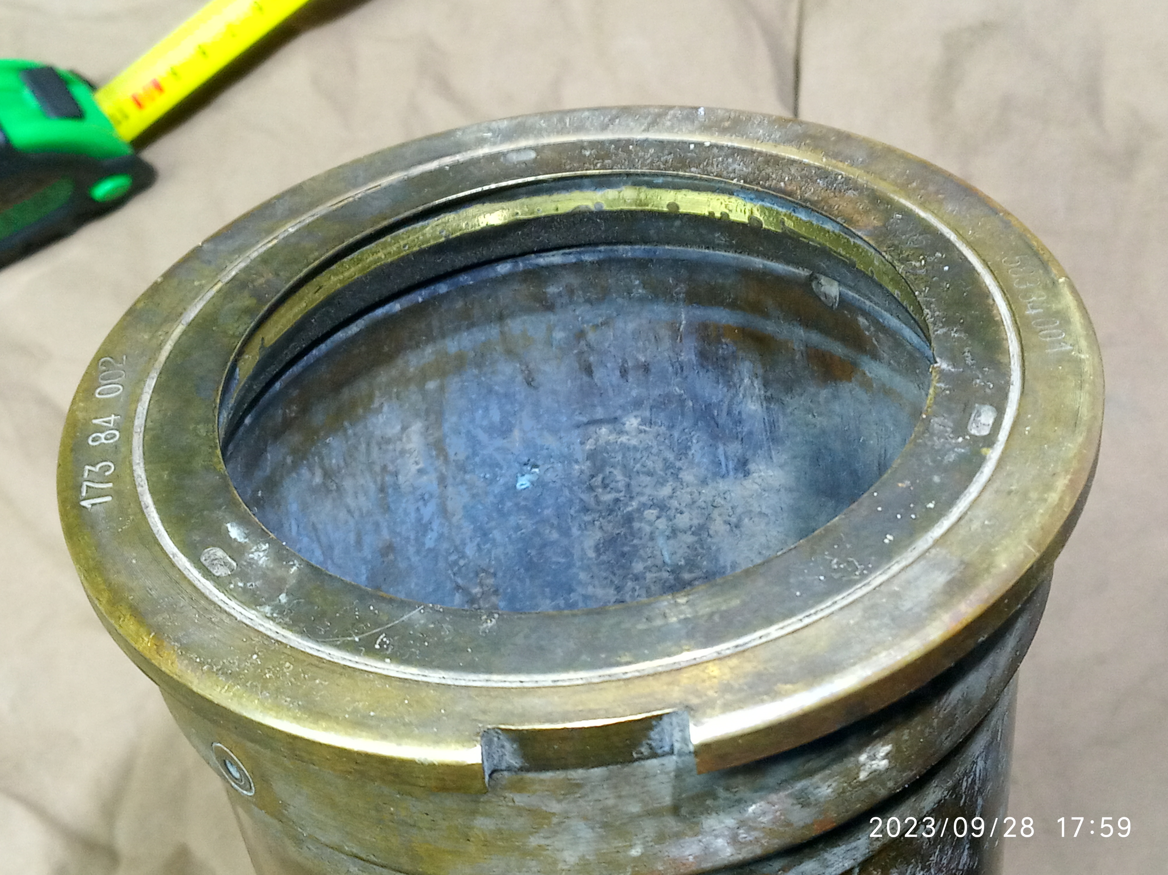

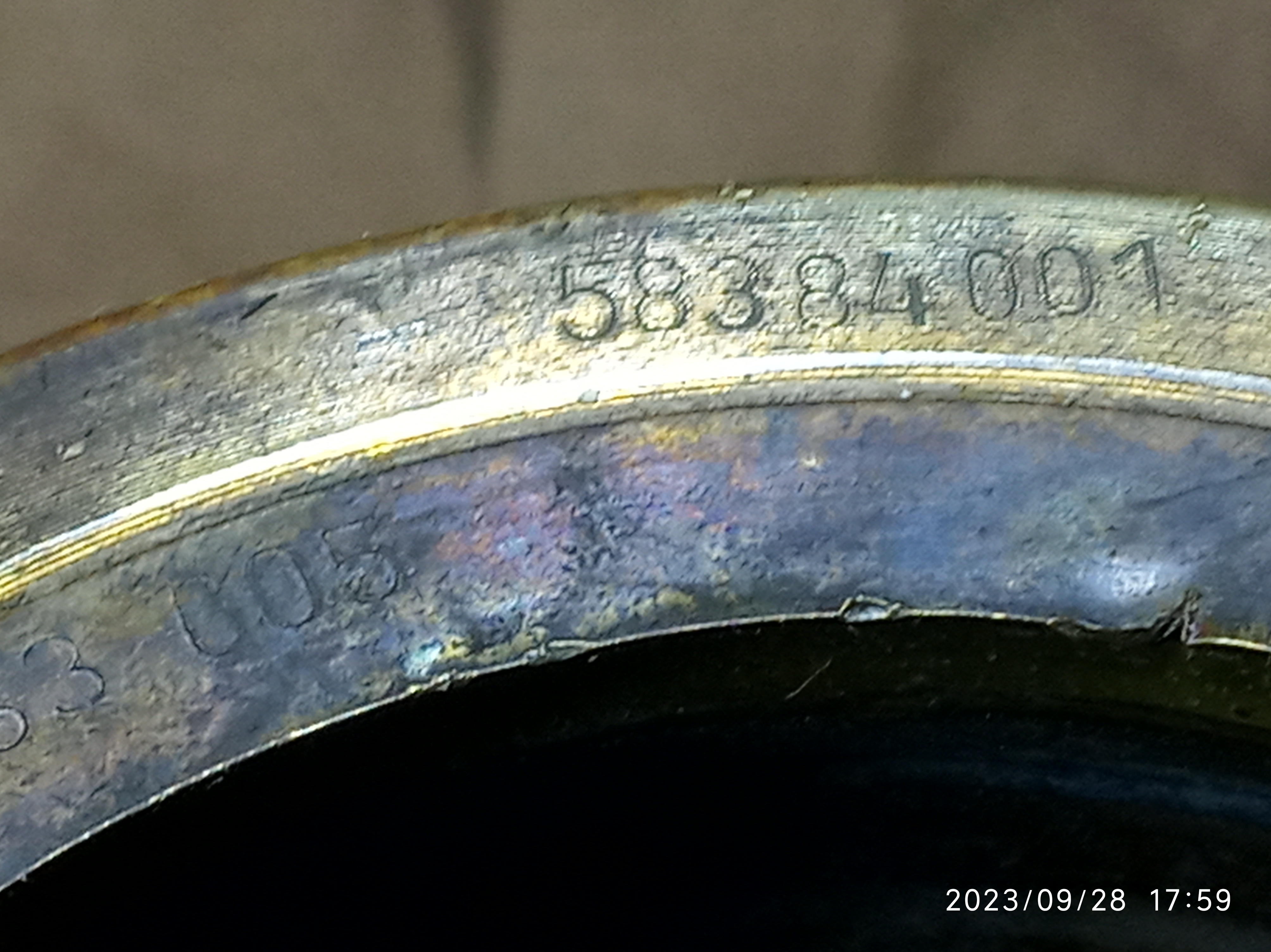

    Всим доброго дня. Волонтери привезли з фронту, для музею якусь трубу, похожу на гільзу з латуні, але без дна. Прохання до всих, допомогти визначити що це є. Зарані всим спасибі. IMG_20230928_175636.jpg IMG_20230928_175654.jpg IMG_20230928_175659.jpg IMG_20230928_175742.jpg IMG_20230928_175832.jpg IMG_20230928_175904.jpg IMG_20230928_175925.jpg IMG_20230928_175956.jpg IMG_20230928_180028.jpg IMG_20230928_180046.jpg

    Доброго дня. Не дуже похоже, так як на виході є сліди нагара, як від порохових газів. Але можливо я помиляюсь. Вам спасибі.

    Навіть не знаю що думать, я таке зустрічаю вперше. Вага цієї пародії на гільзу 5 кг, як на мій погляд забагато для гільзи. З повагою І.І.

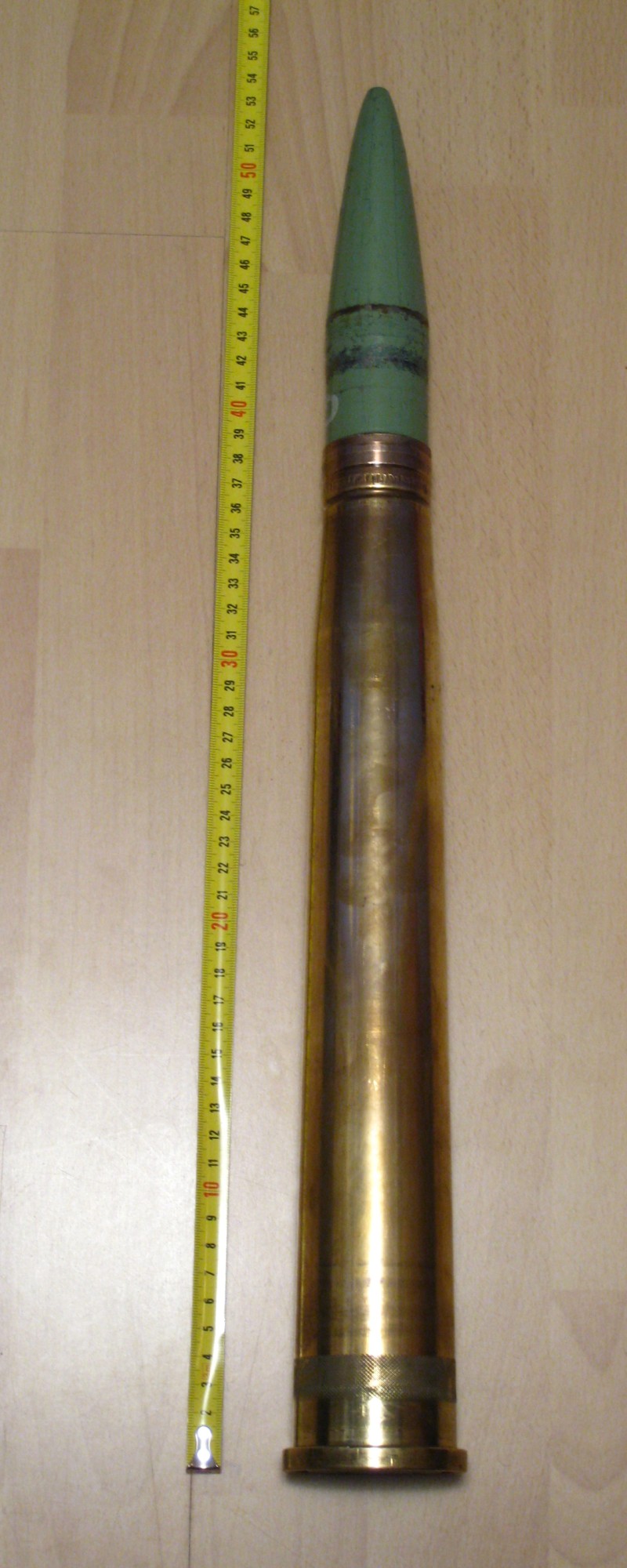

    Гільза від автоматичної зенітної пушки калібру 40мм.
  8. sergvolk
    sergvolk Gefreiter
    385
    62
    1.186
    70
    На початку війни нам передали шведські зенітні автоматичні пушки калібру 40 мм.
    Bofors L70 здається. Скоріше всього гільза від неї. Фото самого патрона нижче.

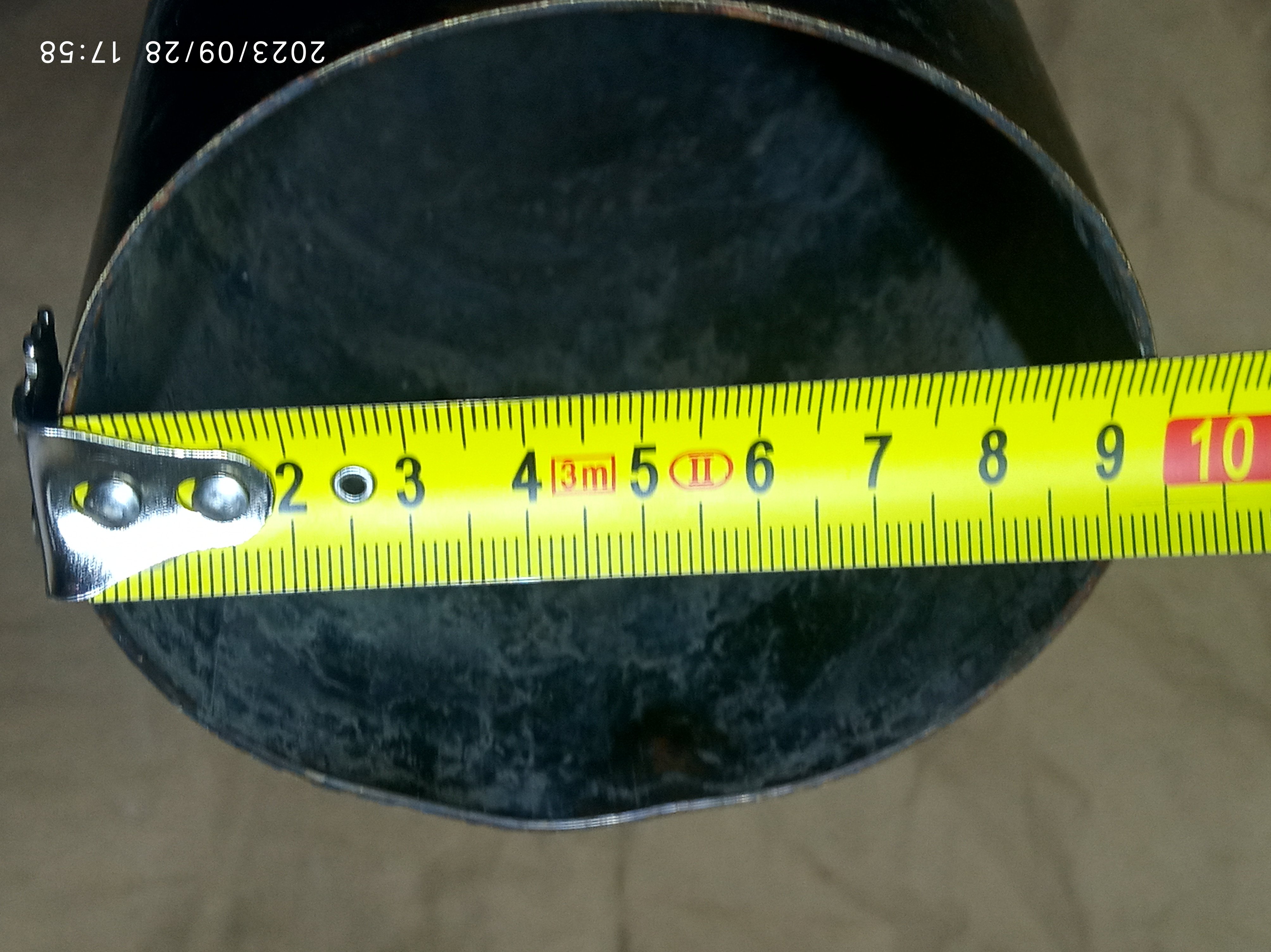

    Прохання бути уважніше: при пʼятому фото чітко вказано розмір.

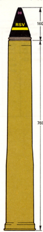

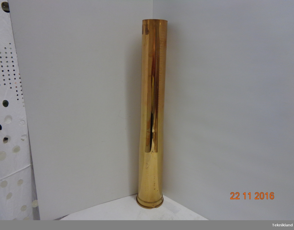

    Схоже на гільзу від шведської безвідкатної гармати Pansarvärnspjäs 1110 (Pvpj 1110) калібру 90 мм. По розмірам сходиться.

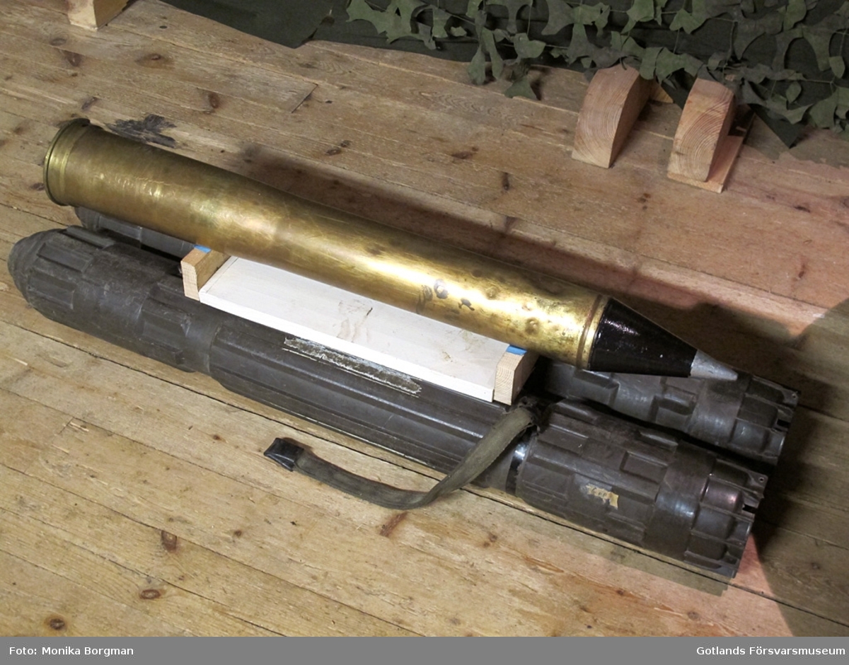

  12. sergvolk
    sergvolk Gefreiter
    385
    62
    1.186
    70
    Єдине більш-менш нормальне фото, яке знайшов. Постріл називається Spårljuspansarspränggranat m/62. Зрівняйте зі своїм трофеєм.
    Bangalor, A10A, GINDENBURG и ещё 1-му нравится это.
  13. Eide
    Eide Moderator
    2.212
    Київ
    Схоже, воно
    SubSailor, Bakay, Bangalor и 2 другим нравится это.
  14. PankoV
    PankoV Stabsgefreiter
    176
    341
    173
    Ukraine
    Усім Доброго Дня!! Це ще одне підтверження того, що -- РАЗОМ МИ СИЛА. Це дійсно гільза від шведської безвідкатної гармати Pansarvärnspjäs 1110 (Pvpj 1110) калібру 90 мм. Дякую усім хто прийняв участь в визначенні. З повагою І.І.
