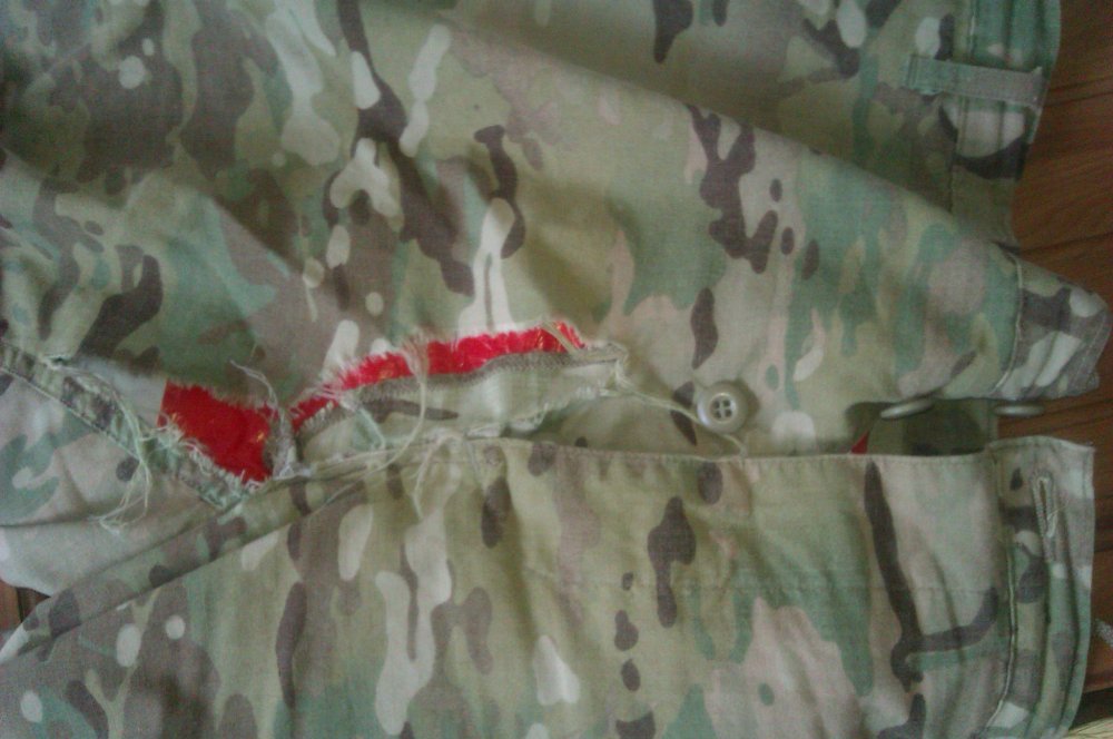

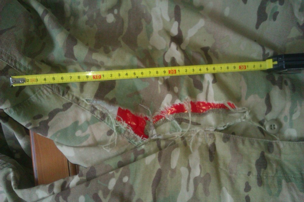

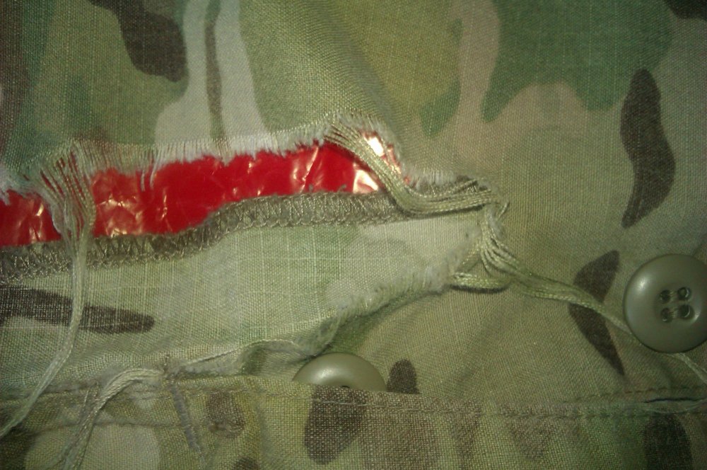

    Уважаемые комрады проконсультируете!
    Вводные данные: Были Б/У контрактные штаны мультикам (не горючка, антимоскитка) , после того как человек 1 раз одел и просто присел на природе: одно колено на землю, 2ое на просто присед они порвались. Прошу поделиться своим опытом ношения/убивания штанов иностранных армий особенно штанов Рип-Стоп и ответить на вопрос:
    Какова причина порыва? Варианты ответа:
    1)Не правильно подобран размер
    2) Какие то американские приколы в контрактной одежде т.е. низкое качество штанов
    3) Проблемы человека который носил штаны
    4) Свой вариант
    Вариант механических повреждений типа: зацепа с последующим дерганьем не рассматривается.
    В теме прошу не флудить т.к. буду писать модераторам:mad:
    Красный кулек подложен для контраста!

    Скорее всего вариант первый! Не правильно подобран размер! Мускульная сила ног намного сильнее рук,и если брюки не правильно подобраны относительно талии,соответственно и по бёдрам будет тоже-самое! В положении сидя напряжены мышцы ног и частично ягодиц,поэтому плотно облегающая ткань не выдерживает объёма-ткань рвётся в куски! чем выше вес у человека,тем вероятней исход!

    Возможно ранее в этом месте было механическое повреждение, например удар (не факт, что на челе). Это ослабило волокна ткани. Если новый владелец подобрал не правильный размер, то при нагрузке "рвется там где тоньше".

    каких-то "ярких" дефектов ткани не было!

    іще коли упріваєш тканина прилипає до тіла. от і маємо, замалий розмір, прилиплу тканину та різко присів.

    Как практика показала-легче всего рвётся мокрая ткань,и естественно более изношенная в местах естественных потёртостей! извините,но в жару в паху у мужчин там не сухо!)))

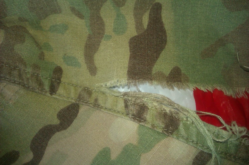

    А почему никто не пишет ,что ткань тонюсенькая изначально, как папиросная бумага? Хоть и кажется крепкой ,на первый взгляд , но это иллюзия. Сезон просто поприседал на корточки ,возле костра и все - полезли стрелки на коленях от натяжения , почти разрывы . Размер нормальный . Так ,а чего еще от них ожидать? У нато на один-два выхода ,а наши всю жизнь тоскать хотят.:D

    Не правильно подобран размер. У меня такое было с фирменными джинсами от Кельвин кляйн за 250 у.е. И 3 месяца не относил... Заднюю точку сильно отъел, а джинсы были очень узкими, вот и в самом слабом месте и дали слабую...)))

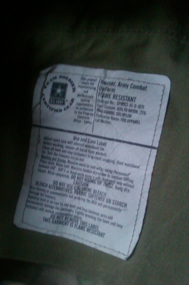

    Господа пишем, кто что носим, чтобы всем стало ясно о чем говорит коментатор! Ксати тоже заметил на АКУшках , где 50/50 поликоттон ткань плотнее чем на негорючке. Видать экономят, арамидные волокна поди дорогие!

    Штаны были не были тесны, ни в талии, ни в бедрах, ни в паху.
    Одевались на подтяжки, дабы не спадать.
    Никаких акробатических этюдов не было (шпагатов и прочего).
    Порвались вот в такой позе http://g-plate.ru/pages/exercises/power/power13.jp

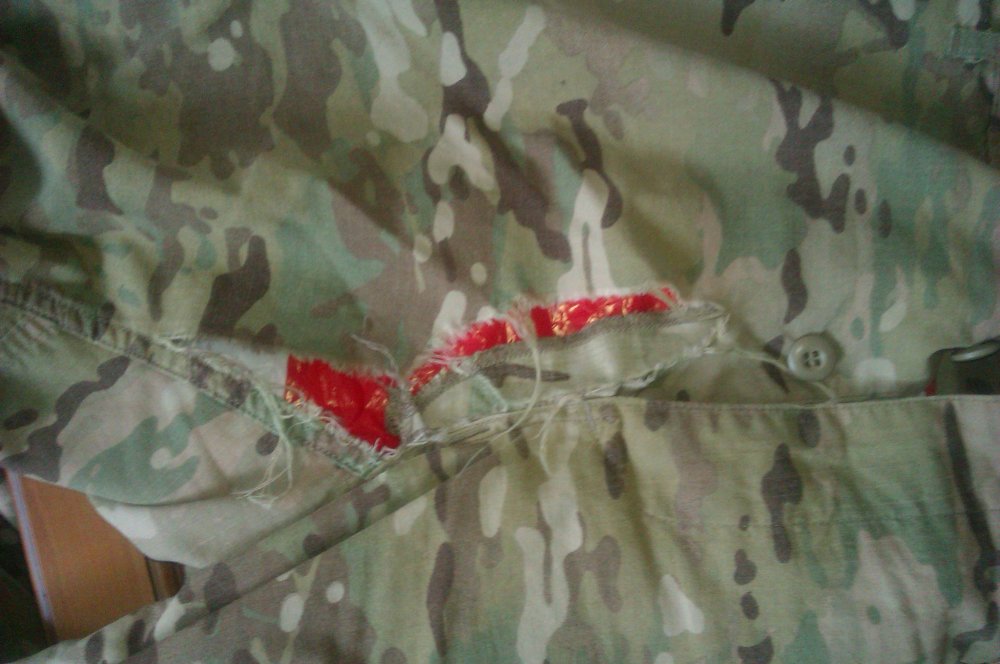

    я раз рип-стоп порвал - когда после купания в речке шатны одевал))) равновесия не удержал и так же само как на фото порвалось))))
    так что вариантов много!
    по фоткам видно что причиной разрыва стало воздействие изнутри.. не снаружи!

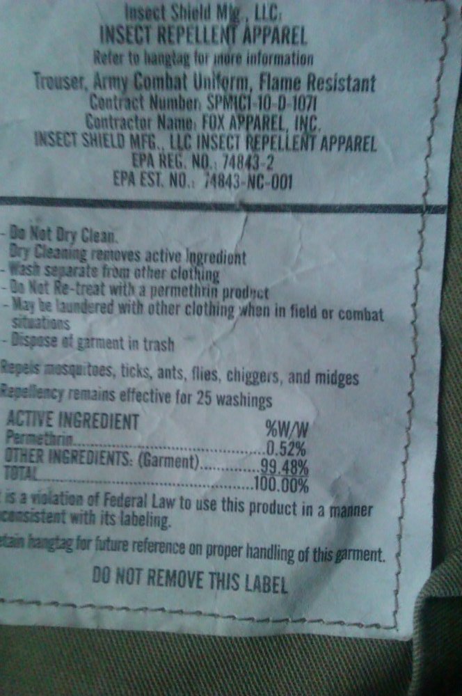

    Я понимаю если бы это была какая то смесовка типа ДПМа, где есть хлопок. И если бы оно было прелым и заношенным, то этикетки не читались бы! А так тут ничего натурального: 65% FR Rayon и 25% Para-Aramid (также известный как Кевлар от DuPont) и 10% Nylon.
