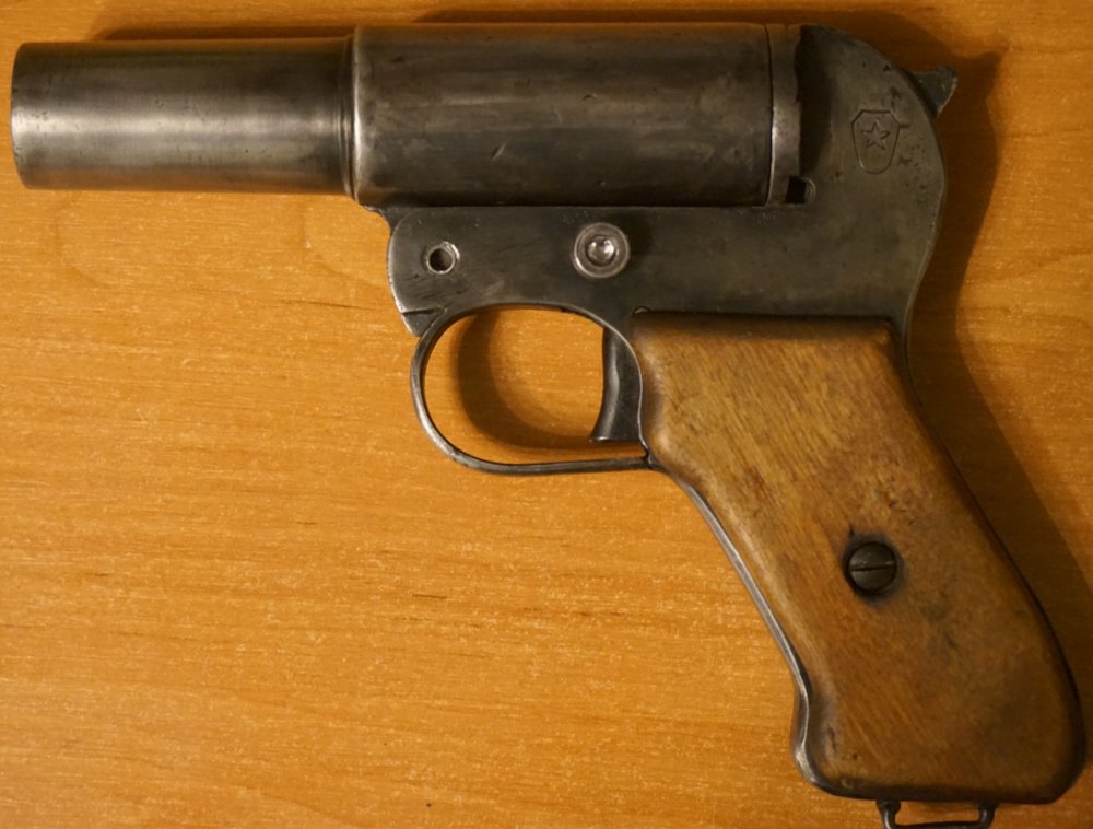

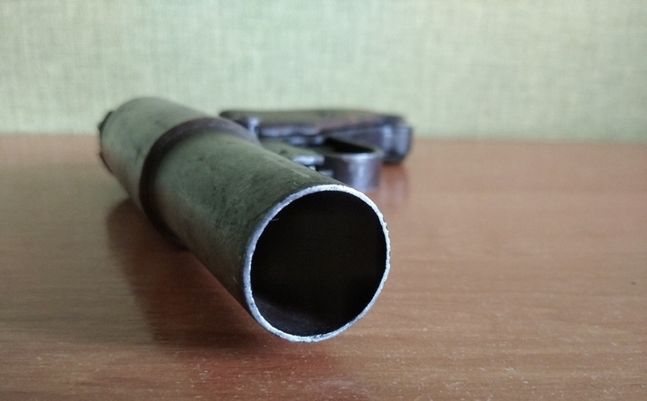

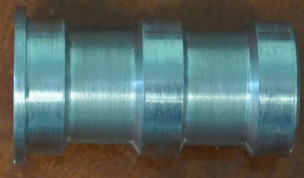

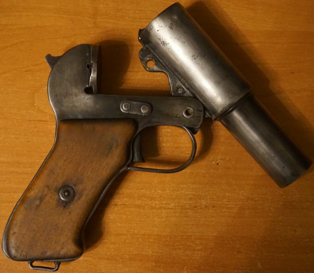

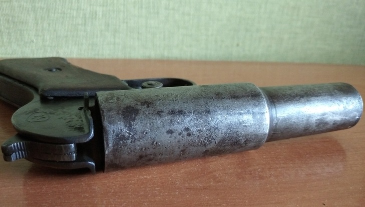

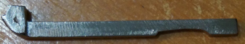

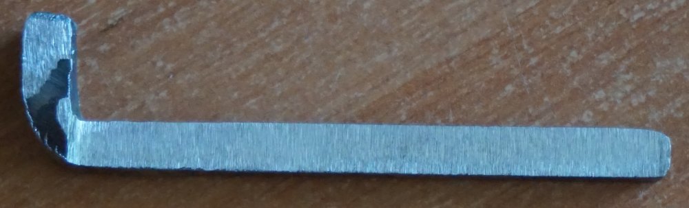

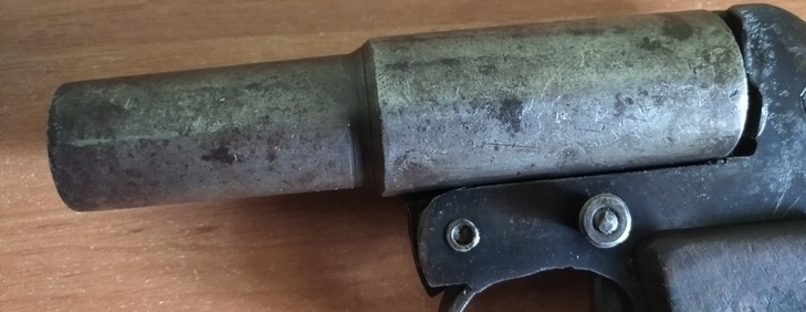

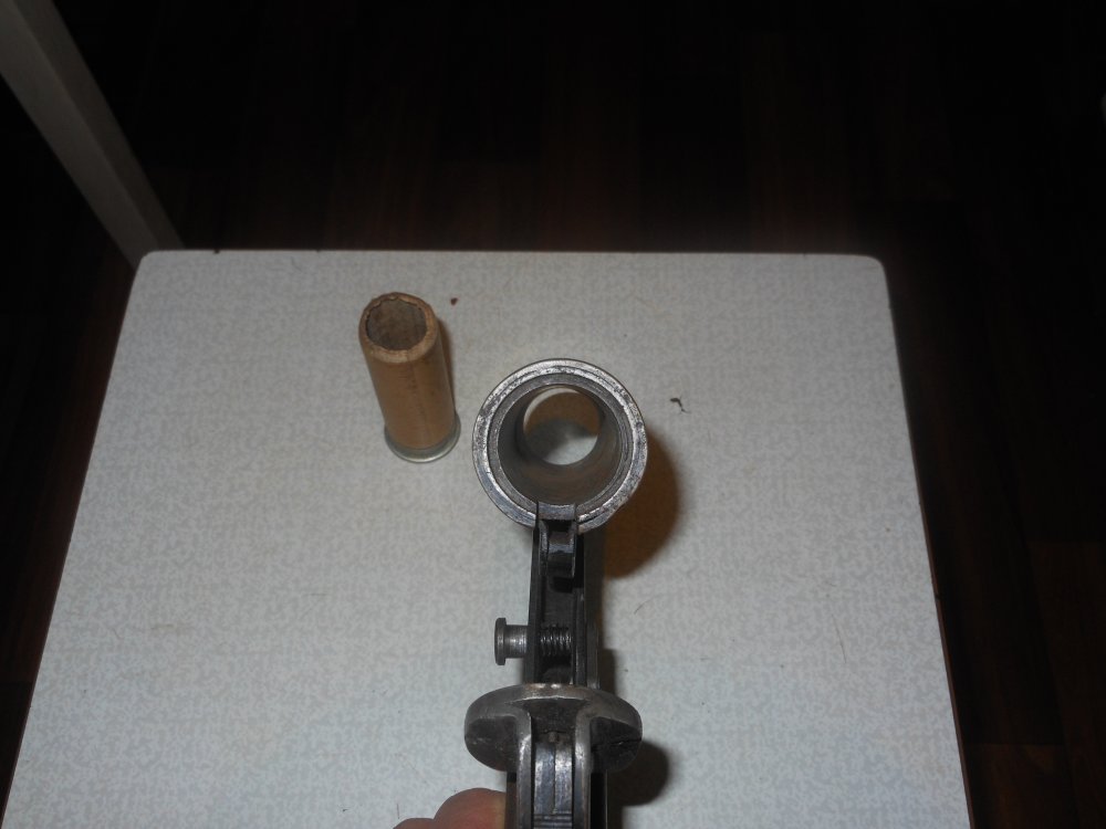

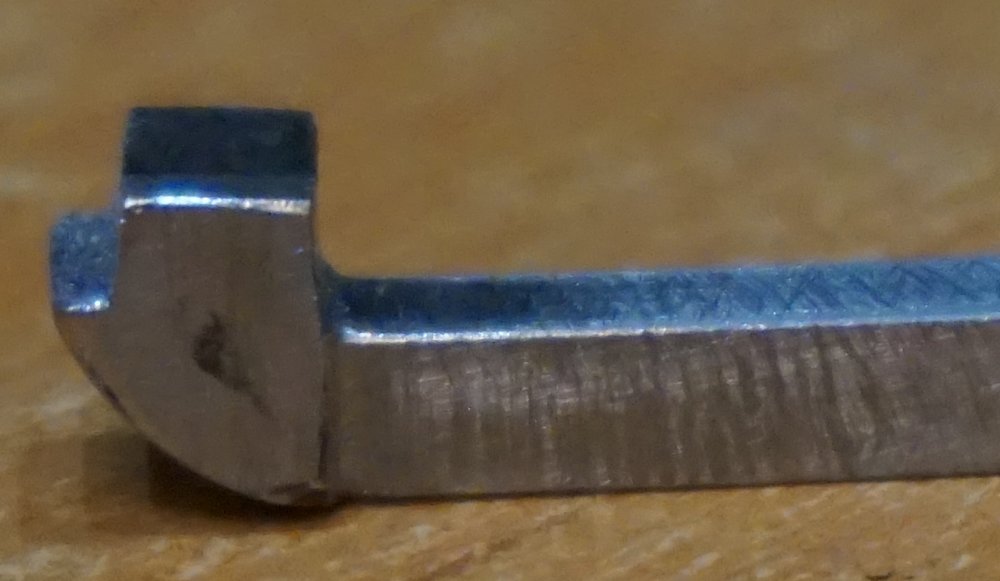

    Не давно приобрёл на сайте ОСШ-42 другу на подарок. Внешне состояние отличное.Отсутствовал экстрактор.Думал быстренько подшаманю , найду экстрактор и винтажный подарок готов.Найти родной экстрактор не получилось , пришлось изготавливать новый.

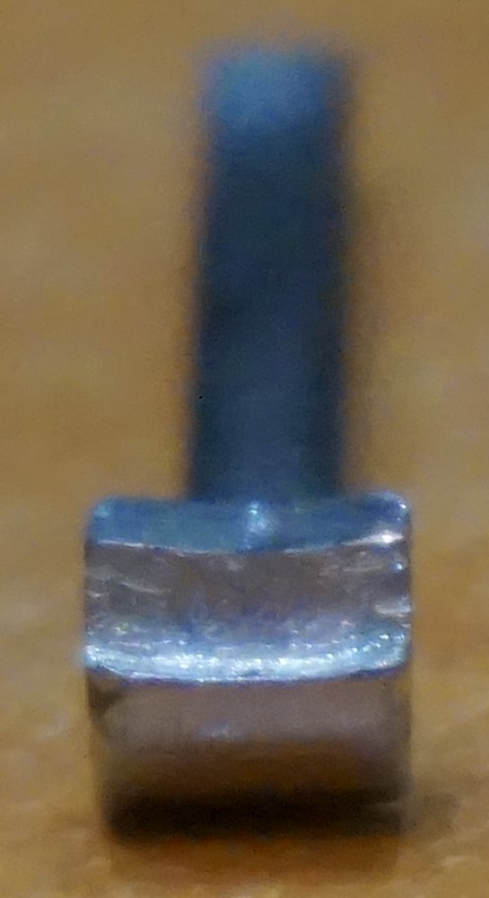

    Вот этапы изготовления экстрактора

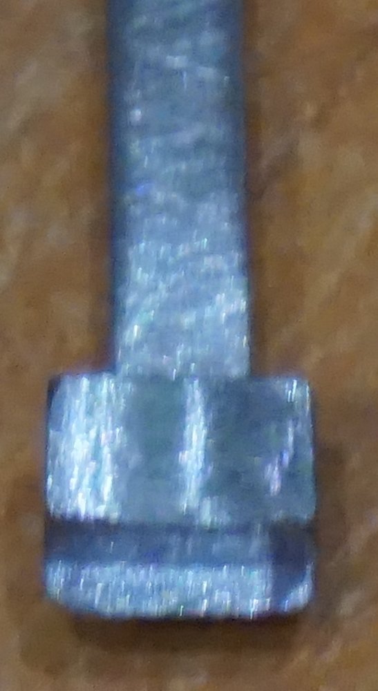

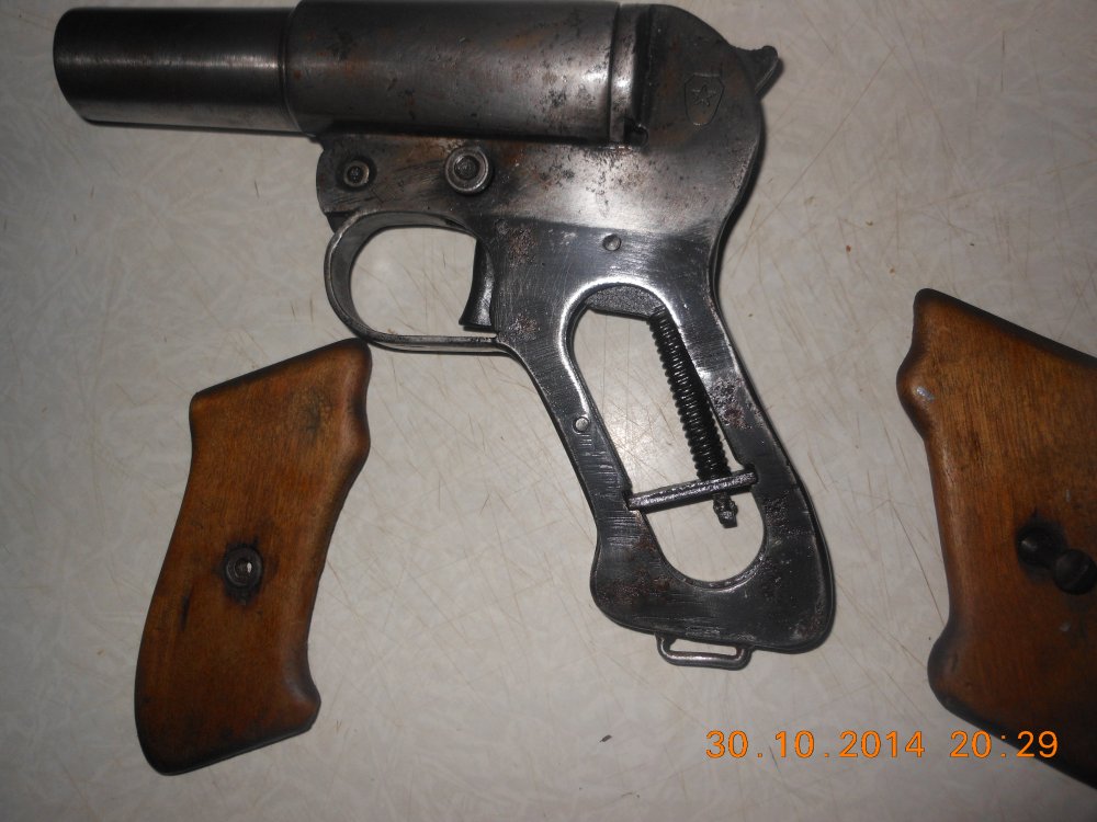

    Ещё

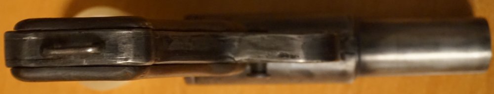

    И ещё

    8.132

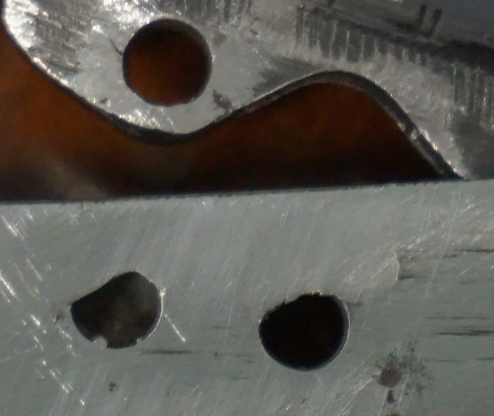

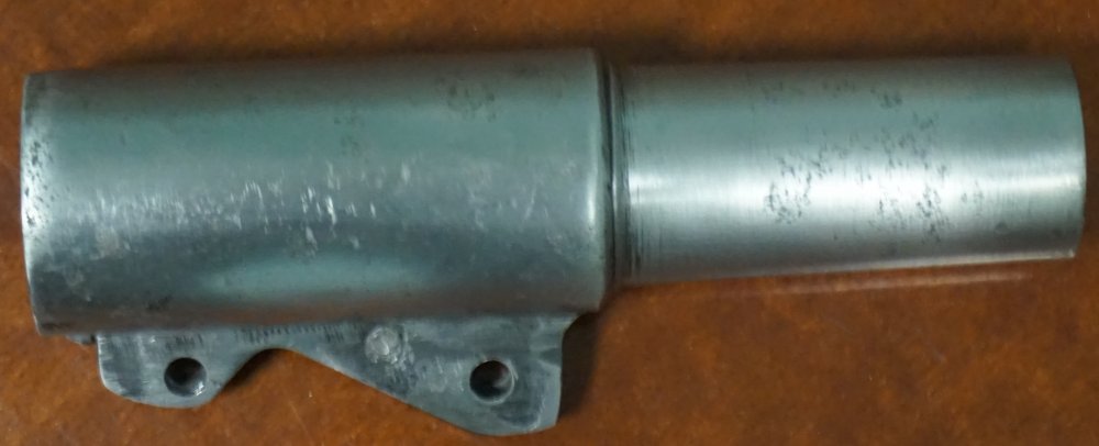

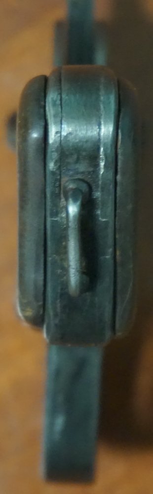

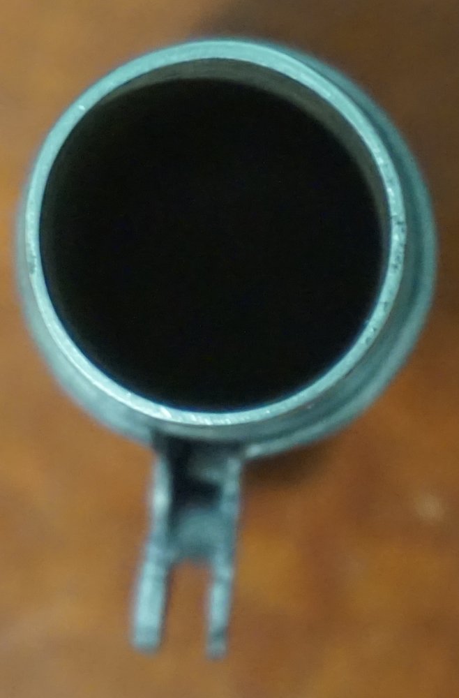

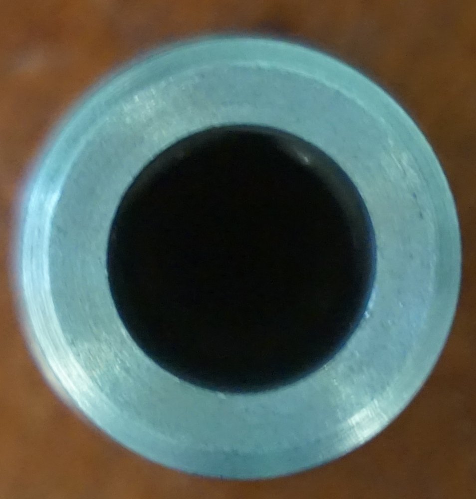

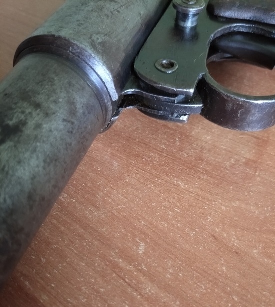

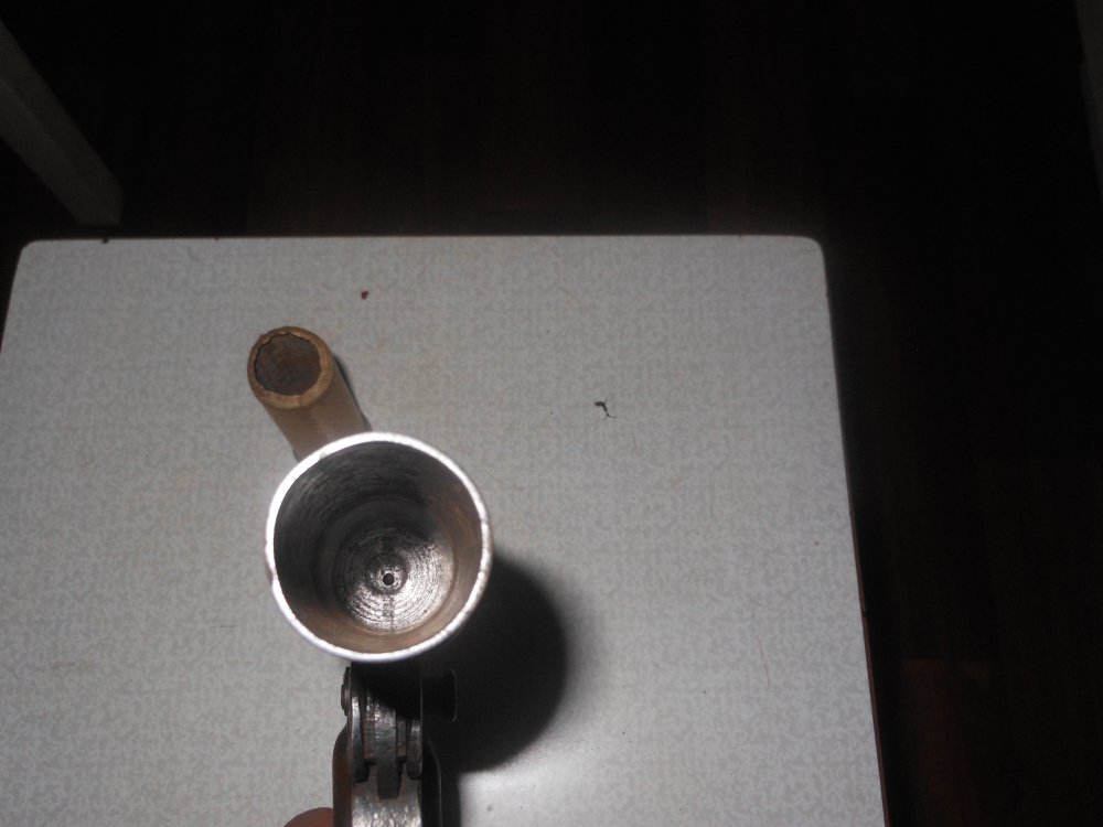

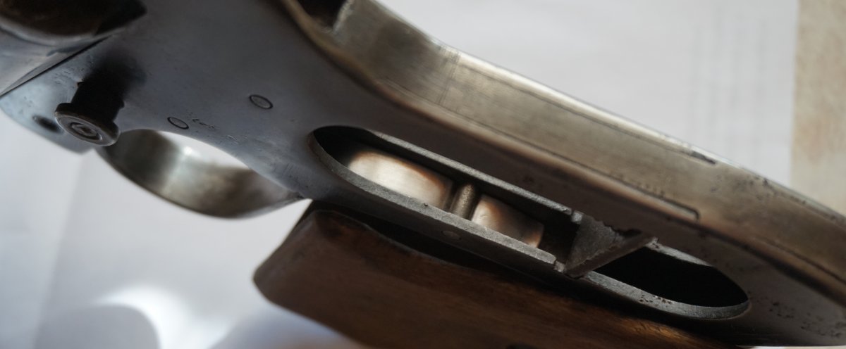

    Экстрактор пока в черновой обработке , край ствола отрихтовал на оправке.Выскочила ещё одна проблема, люфт ствола, причём ка продольный так и поперечный.Поперечный устранился легко, просто кто то раньше ремонтируя ракетницу клепал ось экстрактора и помял метал, рихтанул и всё в порядке.С вертикальным люфтом чуть сложнее, аппарат был длительное время в эксплуатации , поэтому разбились посадочные места защёлки ствола. Пришлось заваривать отверстия полуавтоматом и делать отверстия по новому.Завтра выложу фото.Камрады кому нужны какие либо размеры пишите, пока ракетница разобрана.
    kilos, AC Strom, valerka та 4 іншим подобається це.
  7. БЛК
    БЛК General-major
    30
    66
    8.132

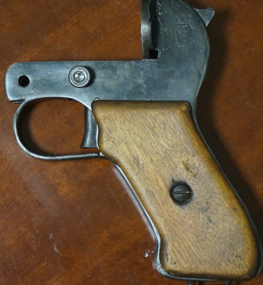

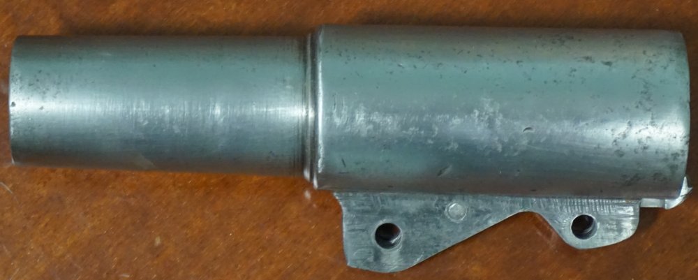

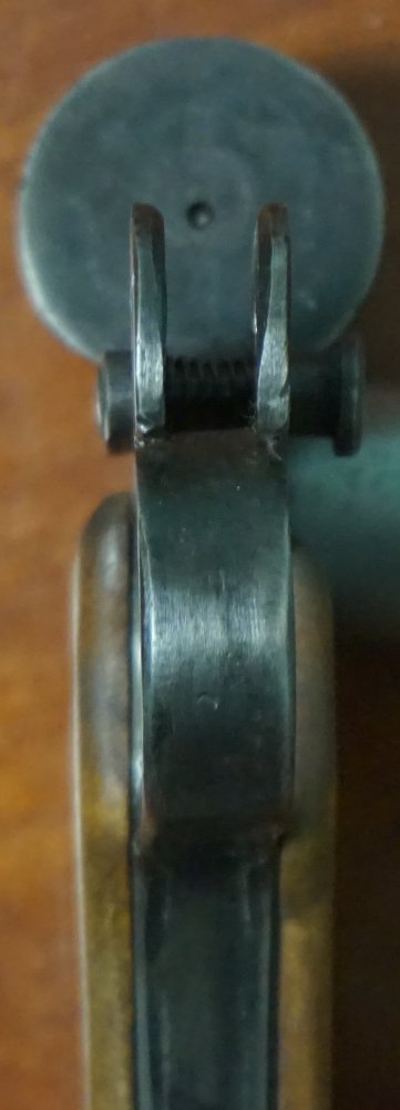

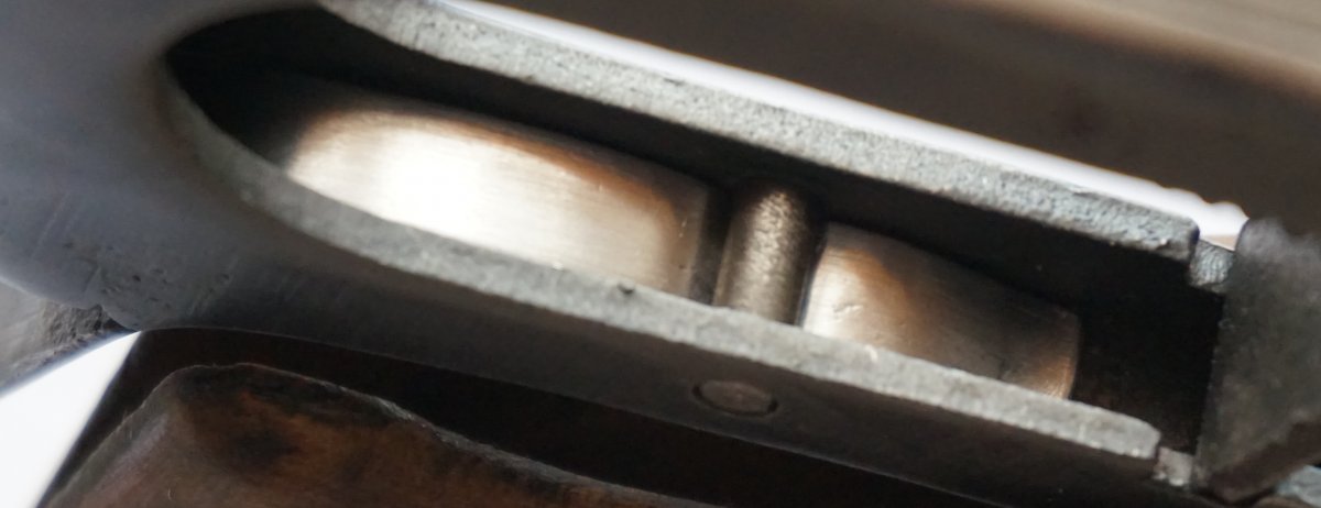

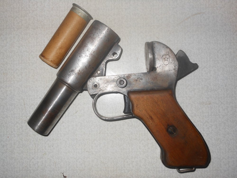

    Лечение продолжается , вот не много фоток, заваренные посадочные места защёлки ствола и выровняный край ствола
    kilos, valerka, Otryta та 6 іншим подобається це.

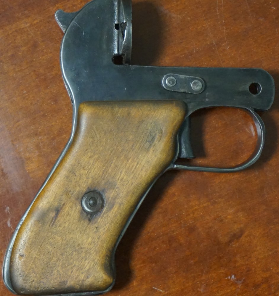

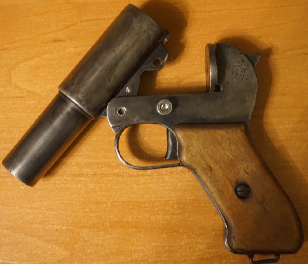

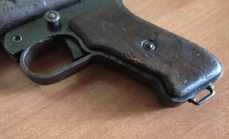

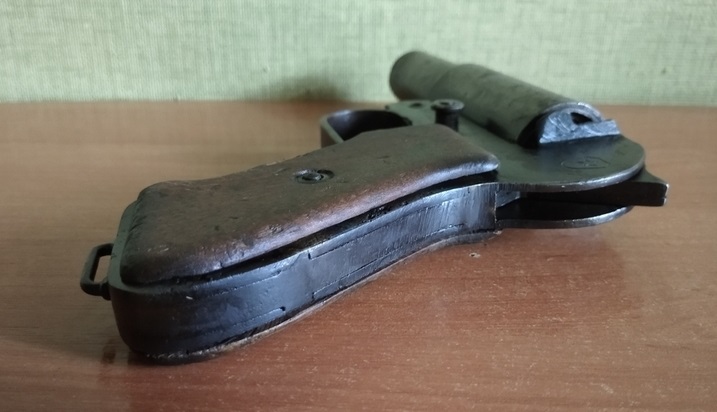

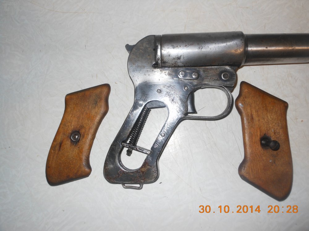

    Общие виды и уже пролеченная рукоятка
    kilos, valerka, Otryta та 8 іншим подобається це.

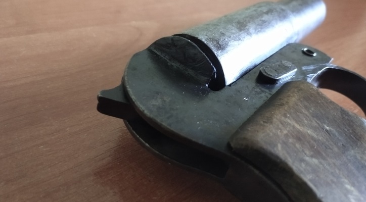

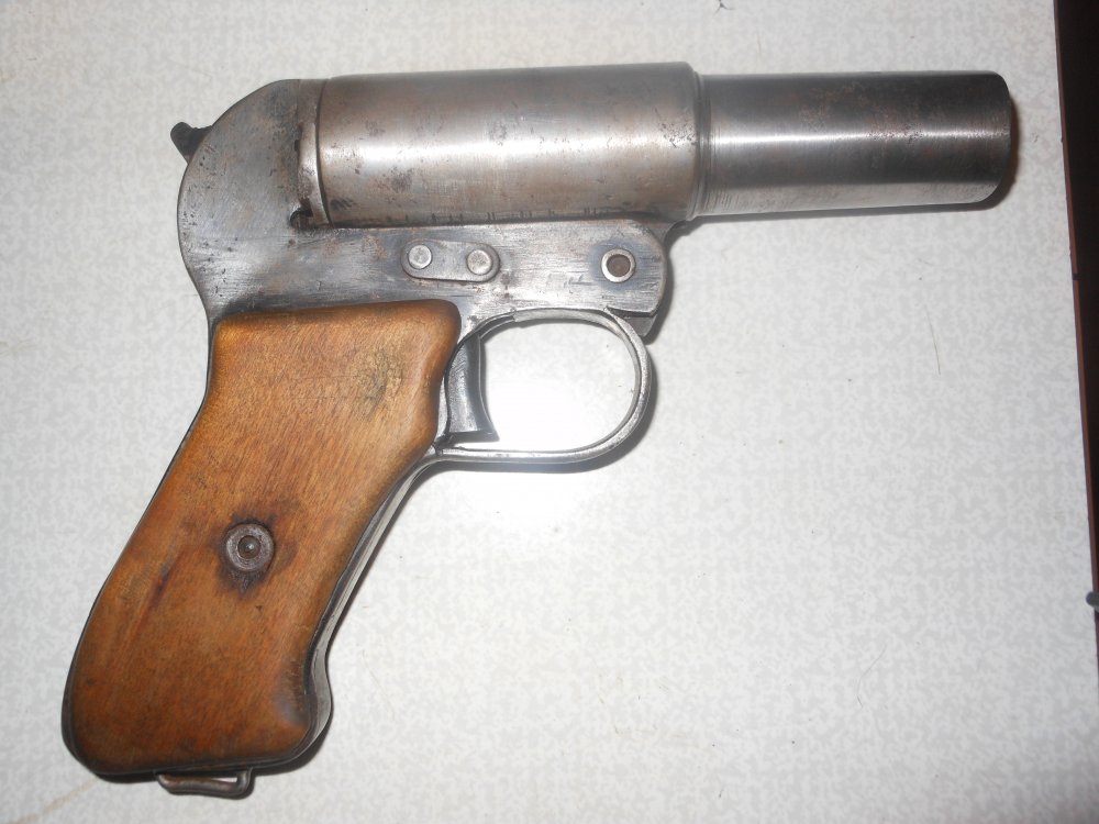

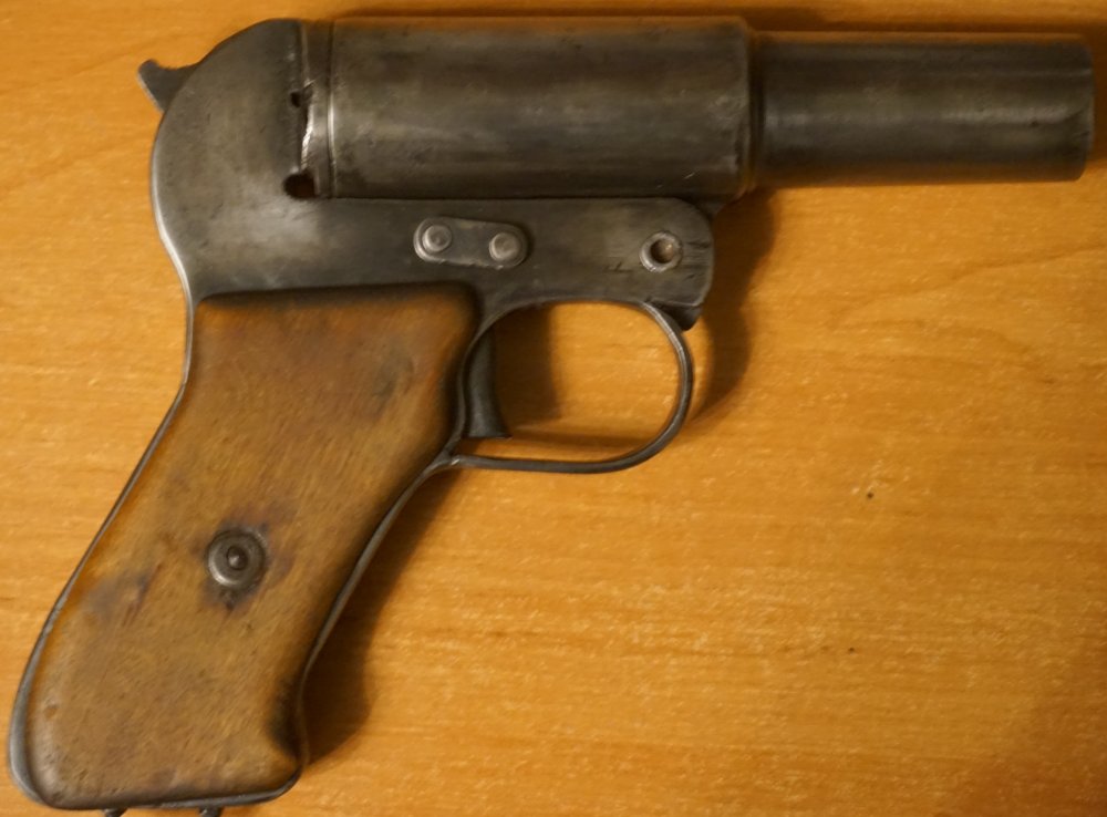

    Почти закончил лечение , чуть подстарил

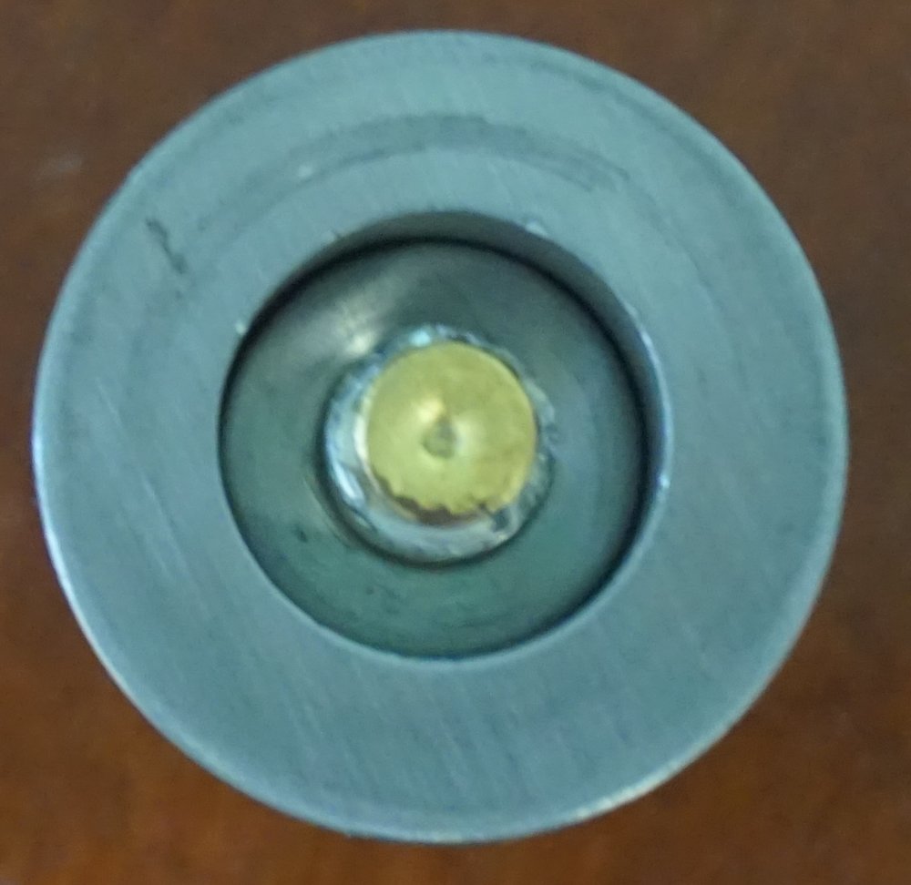

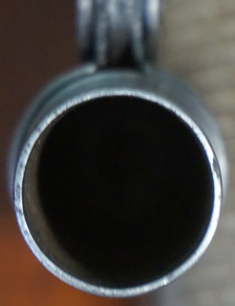

    Сделал маленькую добавочку для отстрела СП-15 DSC04391.JPG DSC04392.JPG DSC04393.JPG

    А зачем? да и защёлка ствола с рамой долго не проживут.

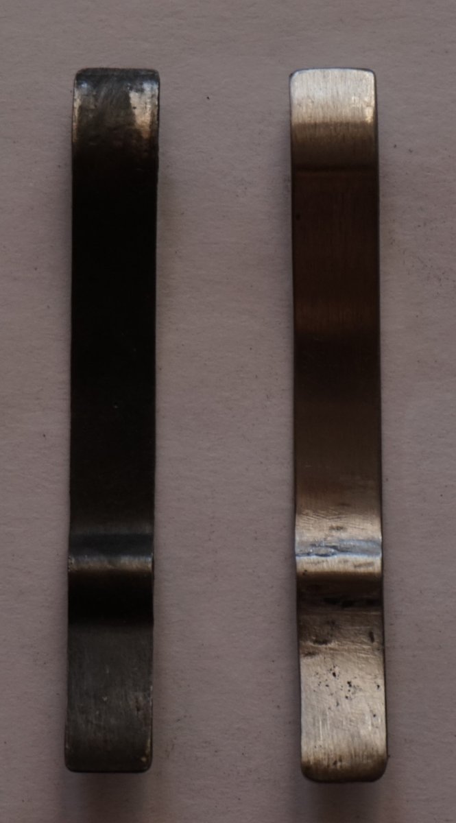

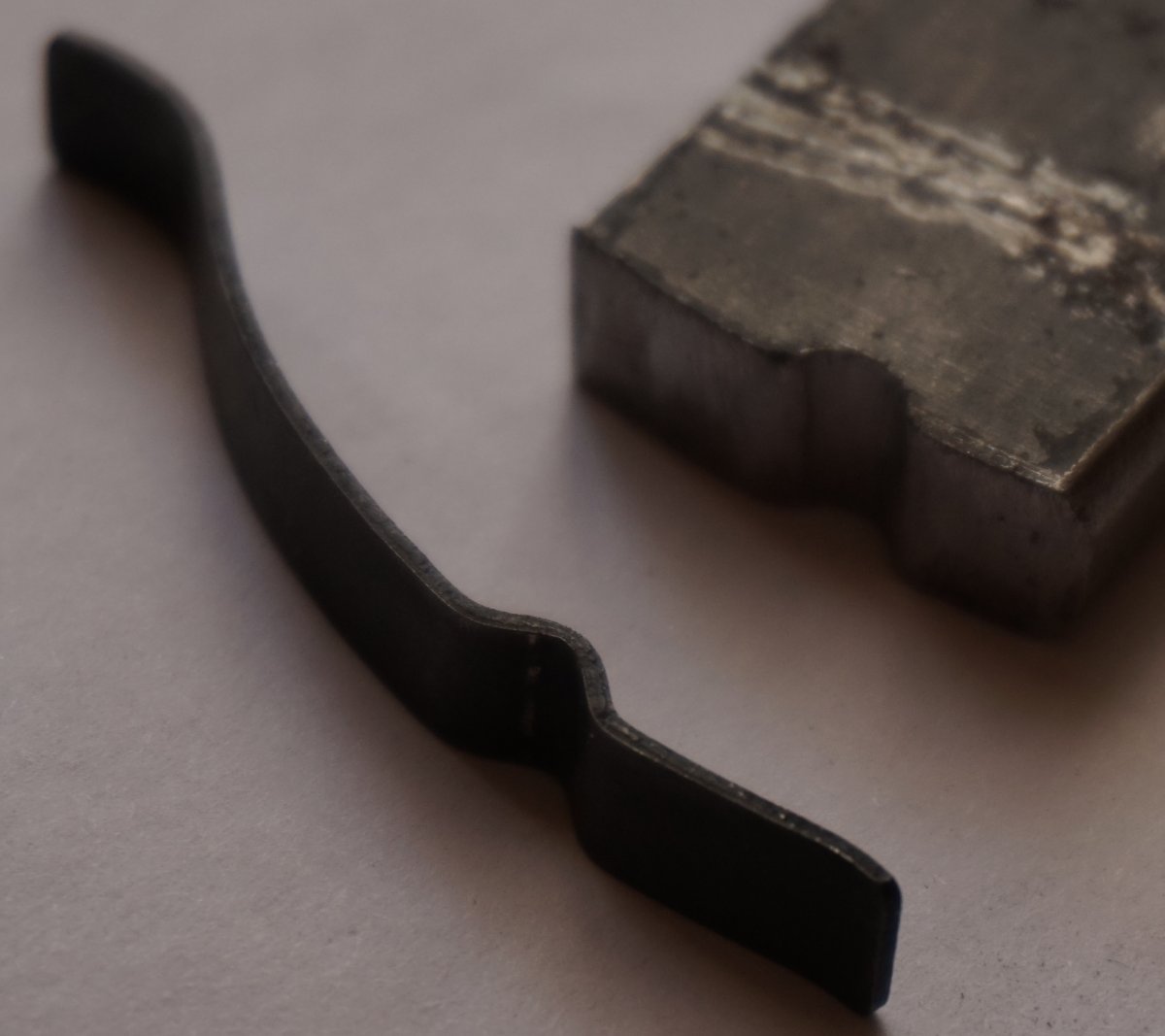

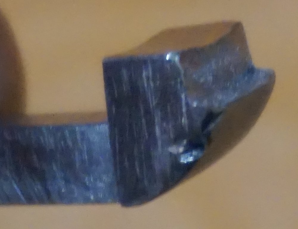

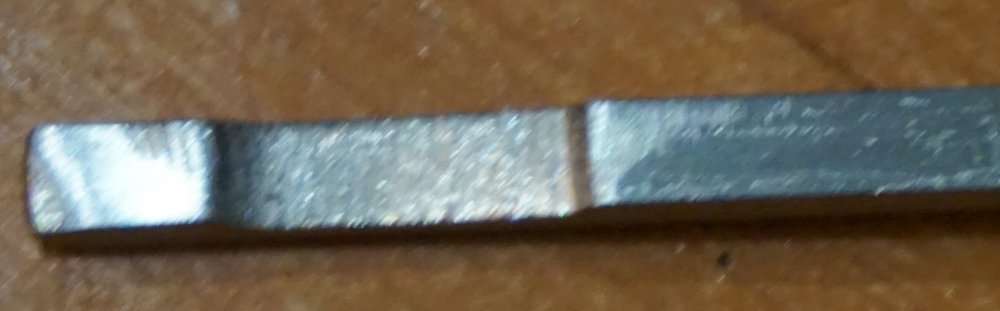

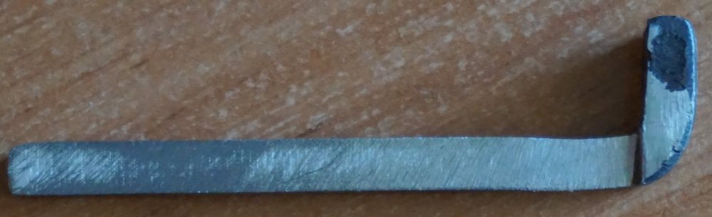

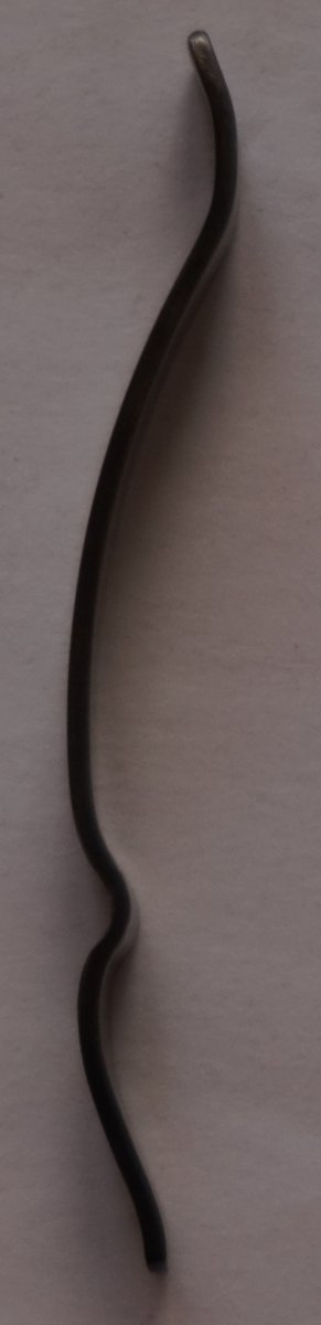

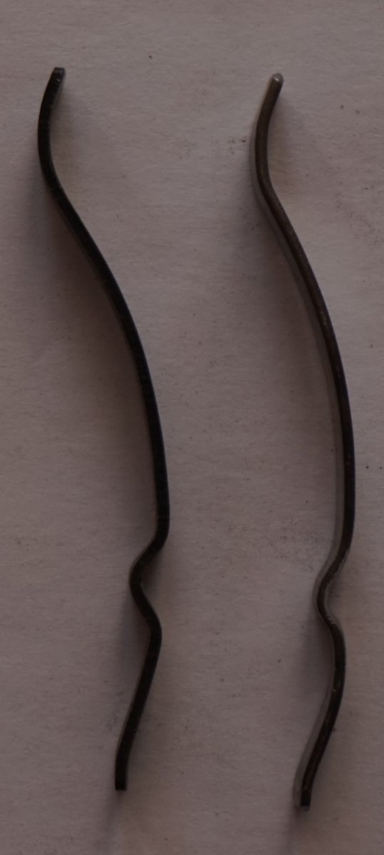

    Приветствую. Подниму старенькую тему. Камрад попросил изготовить пружину спускового крючка к данному предмету. Изготовил оправку, что бы изготовить изгиб на пружине( на фото оригинальная пружина для примерки выборки).
  14. БЛК
    БЛК General-major
    30
    66

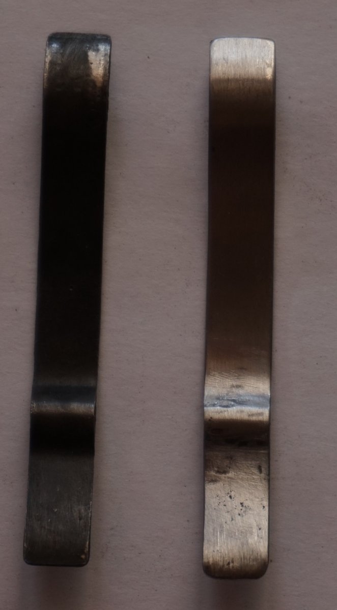

    8.132

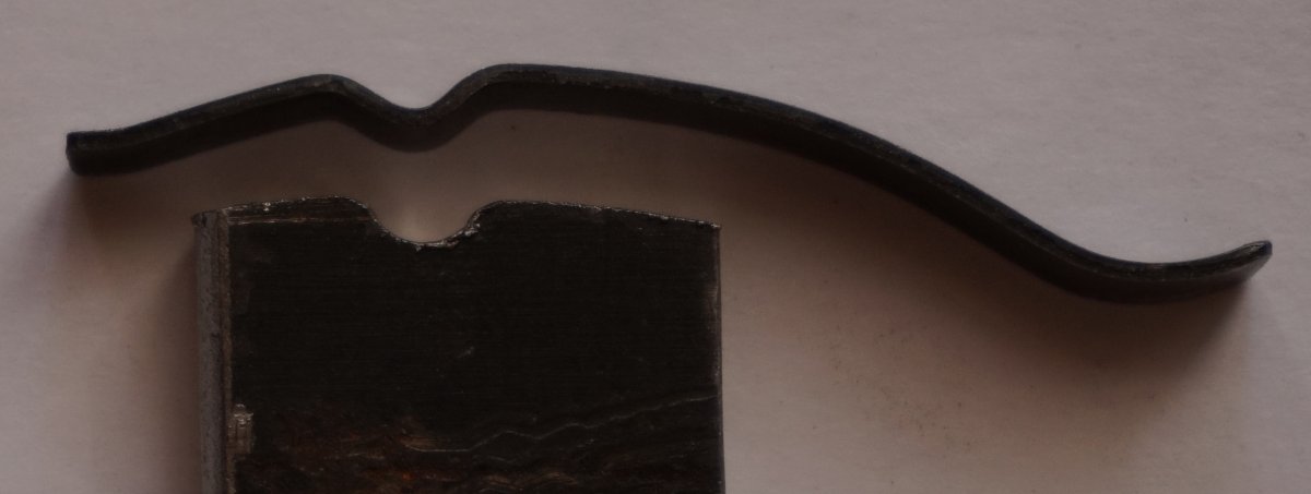

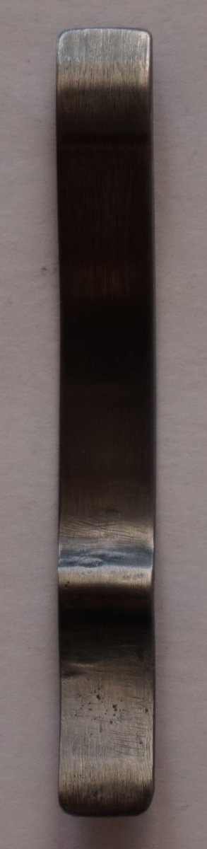

    Изготовил пружинку( оригинал слева).
    kilos, AC Strom, valerka та 9 іншим подобається це.
  15. БЛК
    БЛК General-major
    30
    66
    8.132
    Опробовал на предмете. Всё работает идеально.
    kilos, AC Strom, valerka та 6 іншим подобається це.
  16. БЛК
    БЛК General-major
    30
    66
    8.132

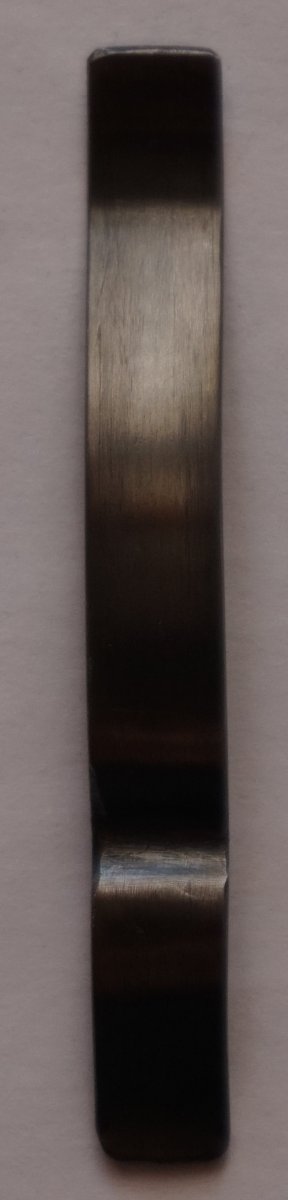

    Пружинку поворонил. Предмет едет к камраду.Спасибо за внимание. С ув.
    kilos, Yuber, AC Strom та 9 іншим подобається це.
  17. ALEKS81
    ALEKS81 Oberstleutnant
    18
    32
    4.822
    Прилуки
    Вітаю! Як завжди робота на висоті. Таке питання, як гнули пружину, на гарячу і чи взагалі проводили якісь термічні роботи?
    Yuber, 663 та БЛК подобається це.
  18. БЛК
    БЛК General-major
    30
    66
    8.132
    Приветствую.Слегка прогрел в месте изгиба под штифт. С ув.
    AC Strom, valerka, Otryta та 2 іншим подобається це.

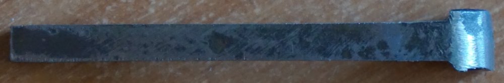

    66
    8.132

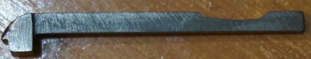

    Приветствую. Ещё не много мелких работ по ОСШ. Для одного камрада, на копанный предмет, изготовил экстрактор.

    8.132
    Второму камраду, тоже предмет копанный, изготовил боёк, ось ствола, механизм запирания ствола.

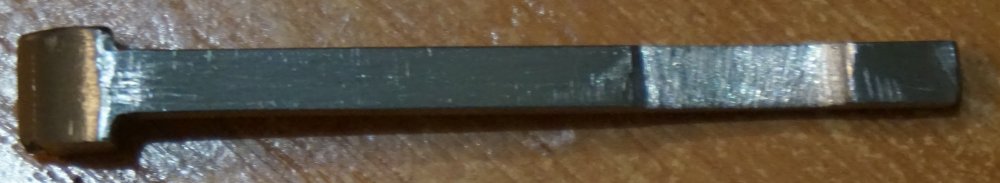

    8.132
    Приветствую.Ещё на одном копанном предмете восстановил ось ствола и ось экстрактора, а так же изготовил пружину спускового крючка.

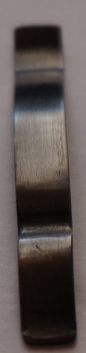

    8.132

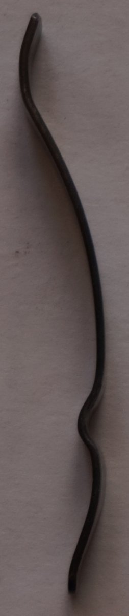

    Приветствую.Ещё одному камраду изготовил пружинку спуска на его копаный предмет.

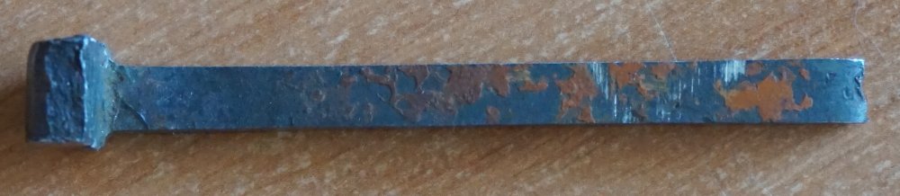

    8.132
    Приветствую. Ещё одна пружинка спуска. Первые фото в сравнении с образцом. Последние после покраски.

    8.132

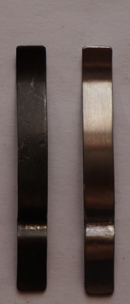

    Что бы некоторые камрады не думали, что выполнять пружинки легко и получаются с первого раза, два сегодняшних брака.

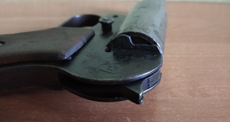

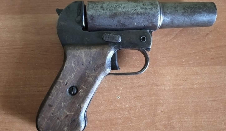

    Всем привет. Достался такой вот предмет. Сохран домашний, но утерян казённик и севшая боевая пружина.
