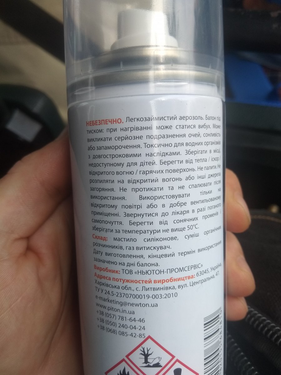

    А силиконовая смазка подойдет?

    Что мазать собираетесь?

    Ну,типа вместо графитной смазки

    для газовых кранов используется смазка НК-50, темнозеленая, она единственная никак ни с чем не реагирует и не загустевает.
