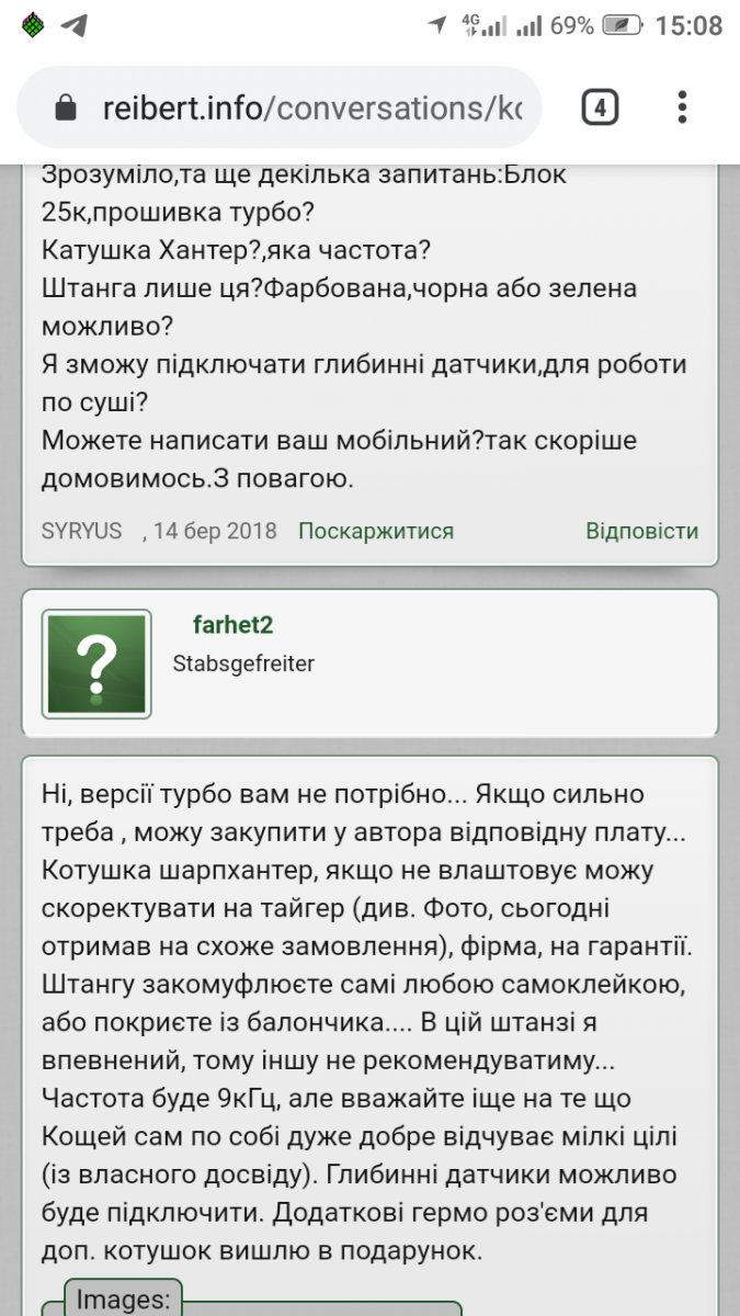

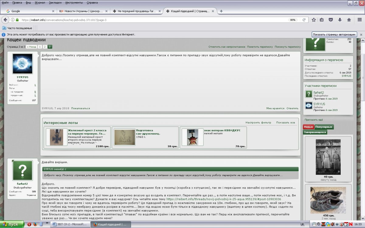

    В Квітні 2018 замовив у нього універсальний прилад Кощей 25Т герметичний(анфібію),в процесі експлуатації виявилось що заряду вистачає тількі на 5,6 год.,а в 4профілі тільки на 3 год.
    За рік гарантії,прилад відправлявся йому тричі на усунення проблеми,але так все і залишилось.Коли термін гарантії вийшов,він(продавець) взагалі,мене чемно"послав".На дзвінки не відповідає, повідомлення також.Хоч так красиво розписував:"Повна гарантійна,та післягарантійна відповідальність на мені,не переживайте,все буде добре".
    В результаті,що робити?!Вирішити питання іншим шляхом,досить складно,ніхто майстрів по герметизації,після нього не хоче братись,до кого тількі не звертався,навіть до Колоколова,і той розводить руками.

    Всі чотири рази прилад (ніби із браком аккумулятору) відправляли за мій рахунок. Кожен раз діагностика показувала справність аккумулятора, та я всеодно по вашій вимозі ставив новий. Кожен раз перед відправкою я тестував прилад на розряд і виходило 7-10 годин. Кожен раз після отримання приладу після заміни аккума ви підтверджували справність. Потім ви вирішили попаяти туди свої навушники, покоритити там проводи, помотати свої глибинні рамки і теж покоротити проводи... І навіть після цього я прийняв від вас прилад (хоча гарантія вийшла) на діагностику за свій рахунок і діагностика показала повну справність електроніки та акумулятора. Але погрози в стилі "поверни гроші, або попорчу тобі репутацію" вже край. Пройшло більше року часу, гарантія яку я вам давав давно вийшла. В мене совість чиста а вам варто задуматись над своєю порядністю, бо ви її почали "демонструвати" ще коли прилад був в дорозі.., див. скрін.

    Андрію,відверта брехня з першого речення.Чотири рази відправляв за Ваш,але двічі зустрічав за власний ).
    Про яке паяння мова взагалі?!що це за вигадки??
    Навушниками користувався через перехідник,інколи Коss,частіше простими,з мобілки,хто що паяв?!
    Коли я замовляв у Вас прилад, шановний,то відразу зазначив,що він використовуватись буде як універсальний,з можливістю під'єднання глибинного датчика,що в мене також не вдавалось,(не видавав ток)Ви,до речі,проводили диагностику з цього приводу,в останню відправку.Там було щось напаяно?!Я глибинкою так і не зміг користуватись.
    Андрію,це ж все не правда,чому Ви не відповідали на мої повідомлення,з нагадуванням,про обіцяну Вами,вічну тех.підтримку?!
    Прилад працює на одній банці,як тоді,так і зараз,в холодну погоду,не більше 3х годин,потім заряджай,потрібно було щось вирішувати,а Ви,просто відверто ігнорували.Чому Ви не тримаєте слова і не дотримуєтесь обіцянок?Я так розумію,Вам дуже не до вподоби була моя критика в Вашій темі "Кощей х45",так треба було запропонувати рішення,написати в приват,я б взяв свої слова назад,може б ще й подякував.А так,виходить що я маю від Вас "валізу без ручки",вартістю більше 12тис.,без можливості переробити,бо після Вас,ніхто не хоче братись.Це свинство!Залишаюсь при тій же думці:Вам ,лиш би продати.

    Я не маю бажання з вами сперечатись. Гарантійна проблема була тільки перший раз, і то батарея була справна, був момент із підключенням... я її виправив за свій рахунок, всі наступні рази ви присилали справний прилад і акумулятор під надуманими претензіями. А останній раз взагалі слали з претензією на поломку імпульсного режиму, бо просто не вміли його налаштувати. Жоден із цих випадків не підтвердився. Якщо була проблема, чому ви більше року користувались приладом? Якщо із ваших слів він постійно був несправний, чому ж відразу не повертали? Сфотографуйте лічильник напрацювання - подивимось який він не робочий.
    Я вже вам говорив 7-10 годин роботи для ПІДВОДНОГО приладу норма! Яким чином підключити повербанк для сухопутного пошуку я теж вам радив (шнурок спаяє любий майстер). Можливо токи захмарні накрутили в калібровці, теж подивіться. Що стосується мене - то я більше за жодні гроші з вами справи мати не хочу. Бувайте!
    P.S. Модернізацією приладів в підводники, дякуючи вашим старанням, я вже не займаюсь майже рік. Замовлень не беру. Хоча мої підводники гарно працюють і радують своїх власників.

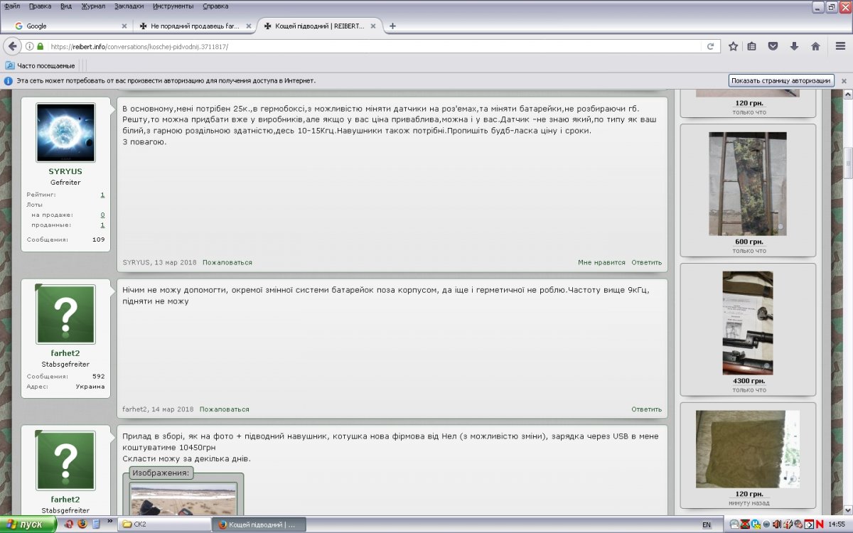

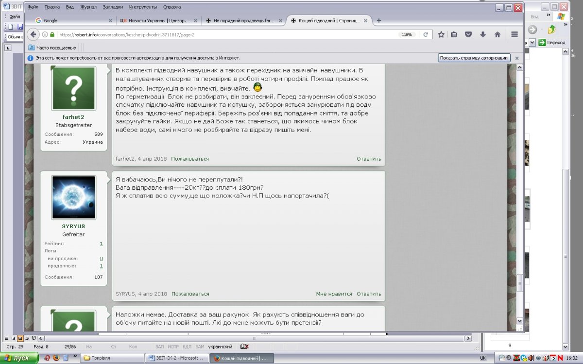

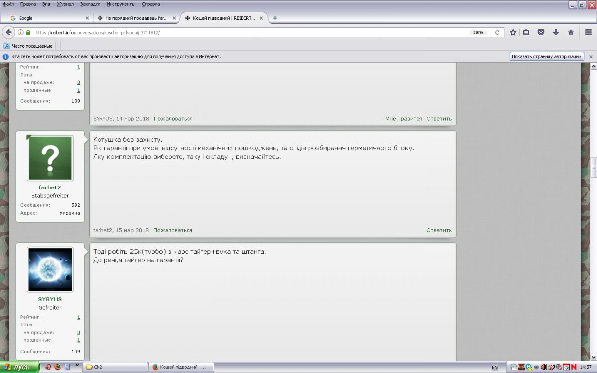

    Якби ви перший скрин із переписки дивились (я для кого це все тут виклав), то було б не важко розібратись. Подивіться спочатку.

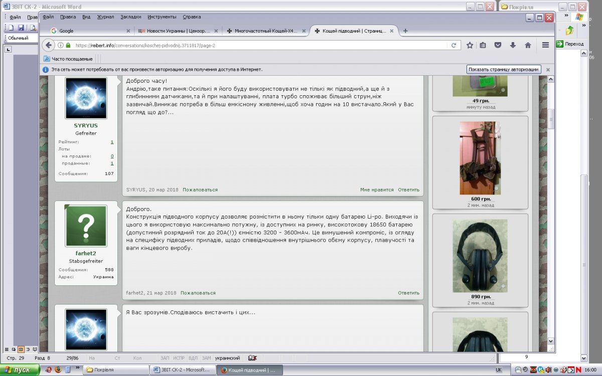

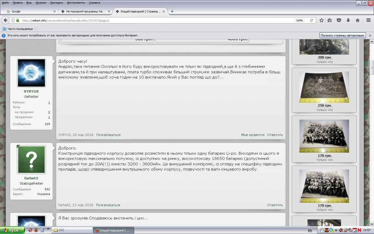

    Одна високотокова батарея 18650 з ємністюю 3200 мАг. Прилад працює від 3V. В налаштуваннях приладу ставим порог розряду 3,6V. Бо якщо без розуміння накрутити цей параметр припустим на 3,9V, то звичайно довго не попрацюєте.

    3. Зборщик попередив замовника, що збільшення напруги живлення шляхом встановлення двох акумуляторів неможливе через відсутність місця у корпусі для розміщення другого акумулятора.
    4. Замовник погодився з аргументами Зборщика що до питань, викладених у п.3. і замовив прилад у стані "як є".
