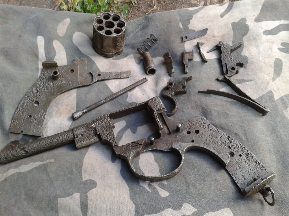

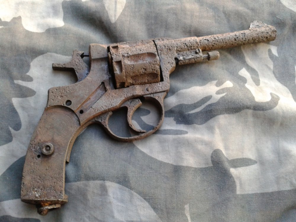

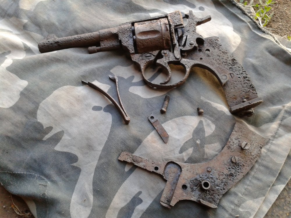

    Приветствую всех! На днях поднял такую вещь. По совету комрада погрузил на сутки в уксус. Теперь вынул и почистил щеткой.Вроде всё нормально, начал разбирать. Заминка с шомполом не могу вынуть. Как это правильно сделать. И как правильно деактивировать? И вообще всё ли я делаю правильно.

    Отличный сохран для царя!!Забросьте в керосин на недельку(предварительно замочив в соде после уксуса,а после промыв теплой проточной водой) а уж потом продуйте разбирать.Вполне приятный образец-не стоит его насиловать.
    Деактив-под шомполом после разборки насверлите отверстий,спилите спицу курка.
    andr-saakyan та Nikita66 подобається це.

    Клеймо звезда, год выпуска 193?, время сделало своё, номер читаем. Жалко отломана петелька для крепления дверцы, и я так понял нет оси барабана, слишком уж он болтаеться.
  6. Motorist 153
    Motorist 153 Stabsfeldwebel
    1.328
    Видать ввела меня в заблуждение мушка.А в остальном разберете увидите;)
    Хм...Если мне не изменяет зрение оси и правда нет...Кто же его так собрал?!

    Вот такой получился комплект за 3 дня. 2 дня уксус и щетка, 1 день ВД.
