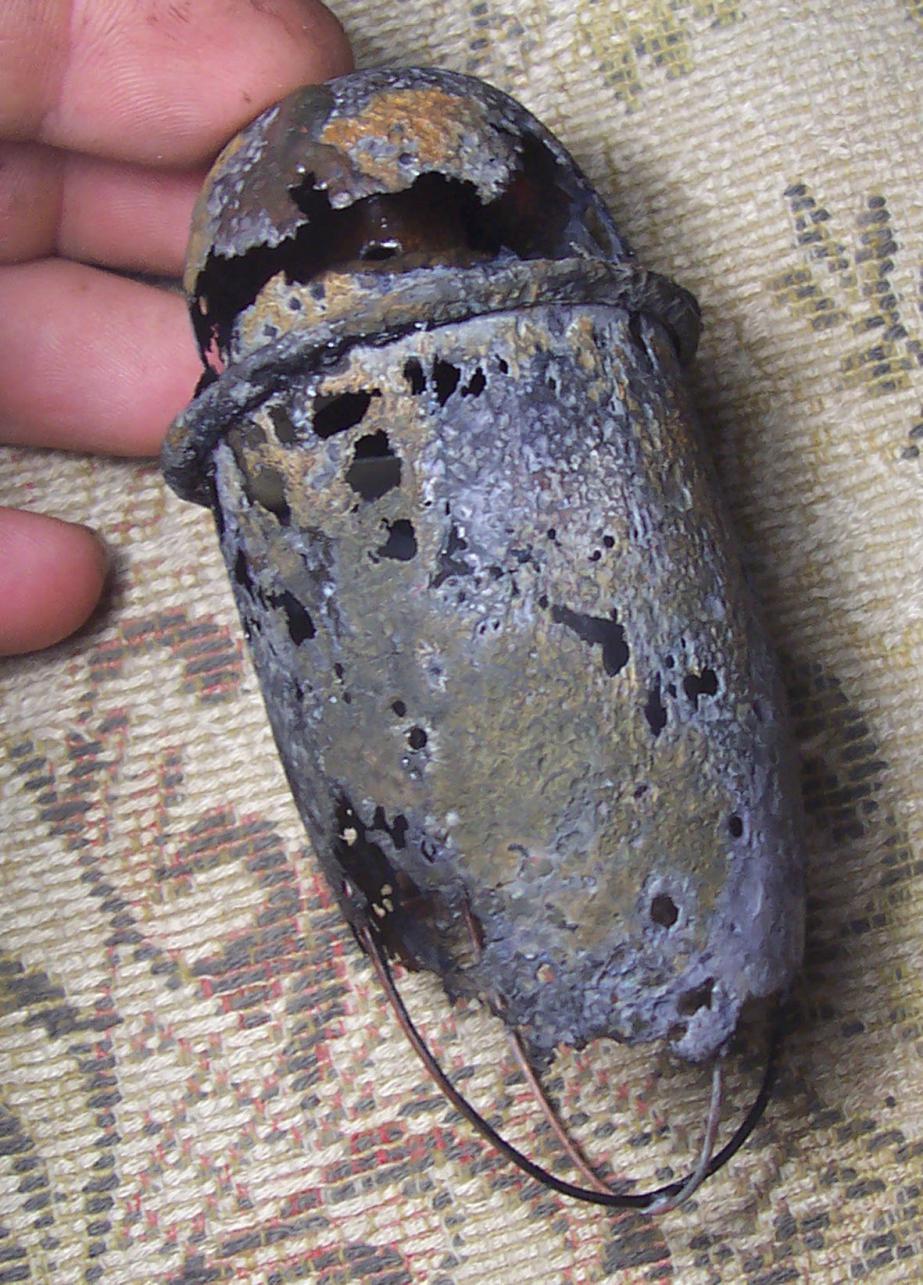

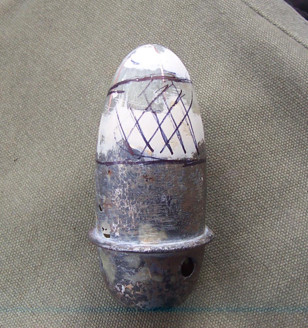

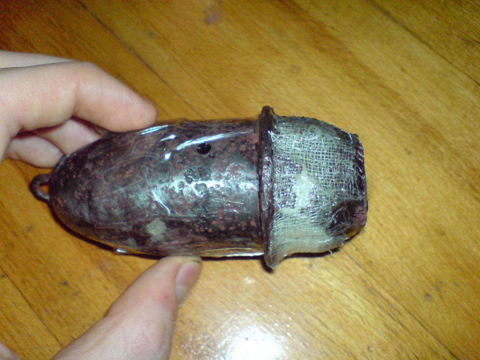

    Пока чистил - выплыли остатки краски и надписи.
    С надписей снял размеры - пригодятся.
    Ну а дальше чистить и думать как вернуть былую форму.

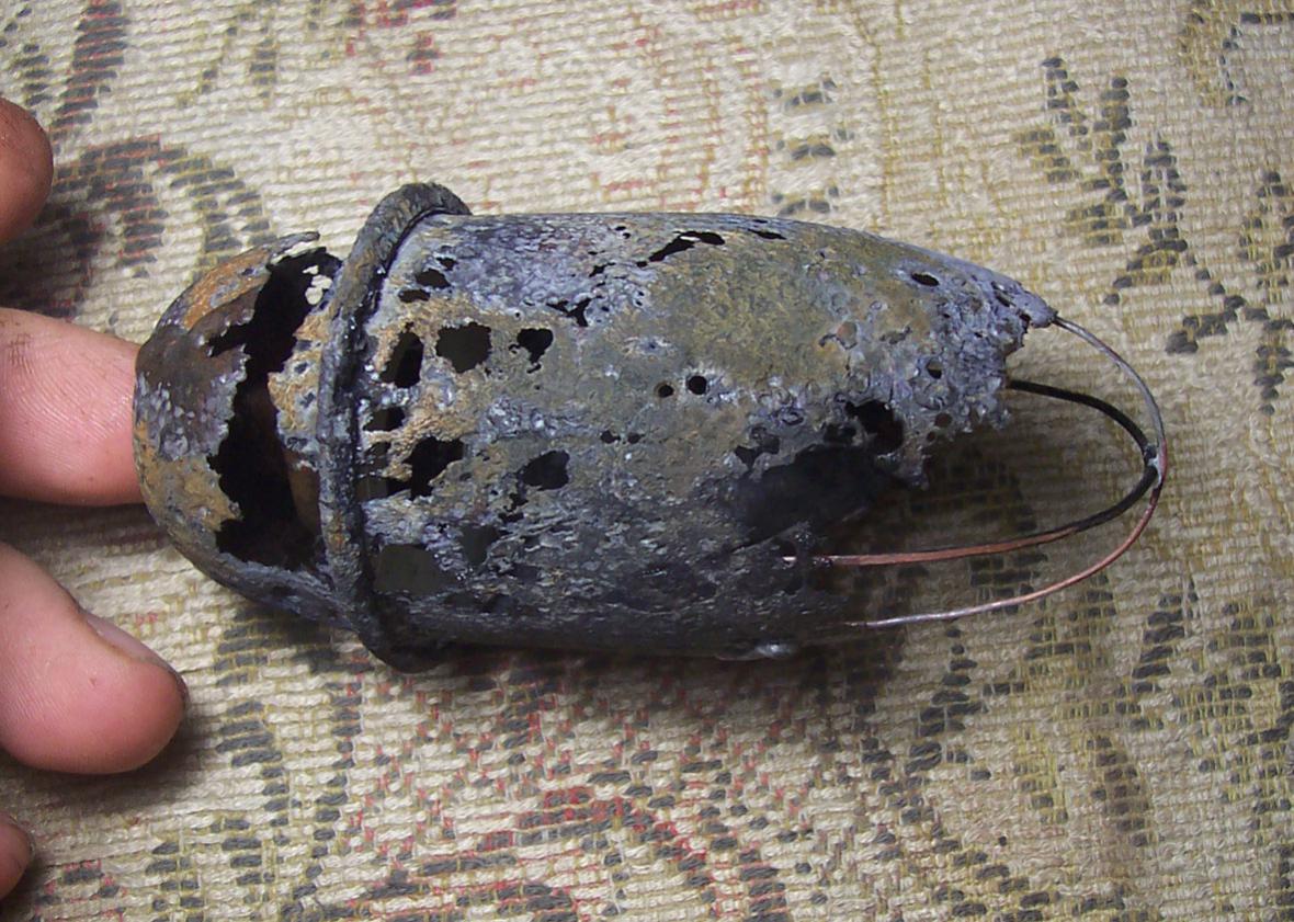

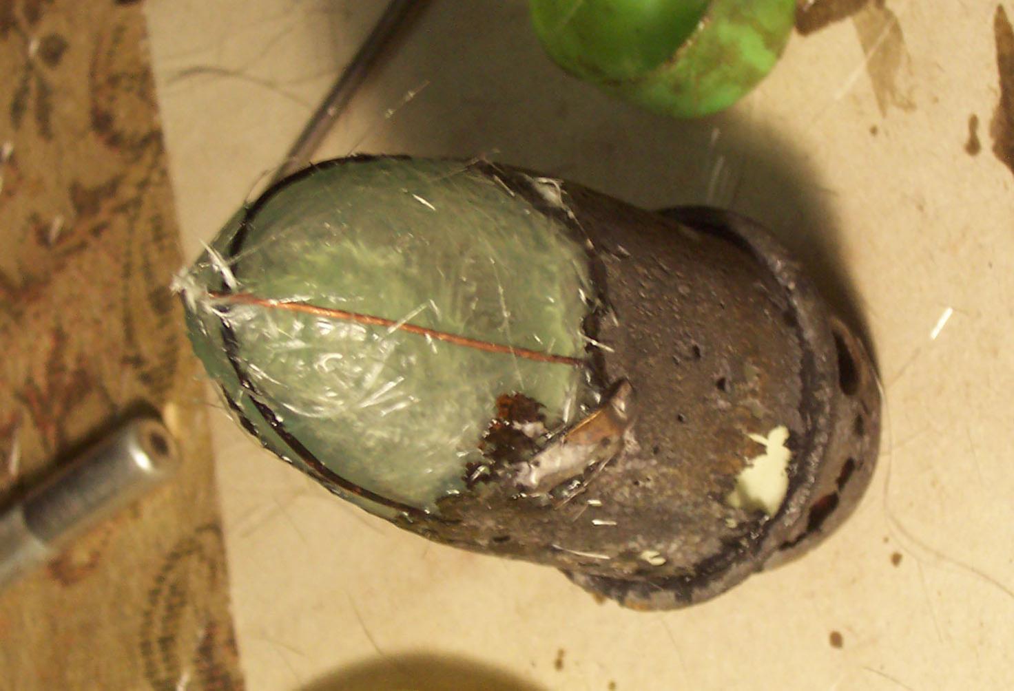

    Решил сделать подобие дирижабля.
    По остаткам "построил" недостающую геометрию медной проволокой.
    Подобие чертежа в нете, указывало длину гранаты в 96 мм. В эту длину не получалось построить кончик. Поработав с фотографиями получил 100 мм - больше похоже на правду.

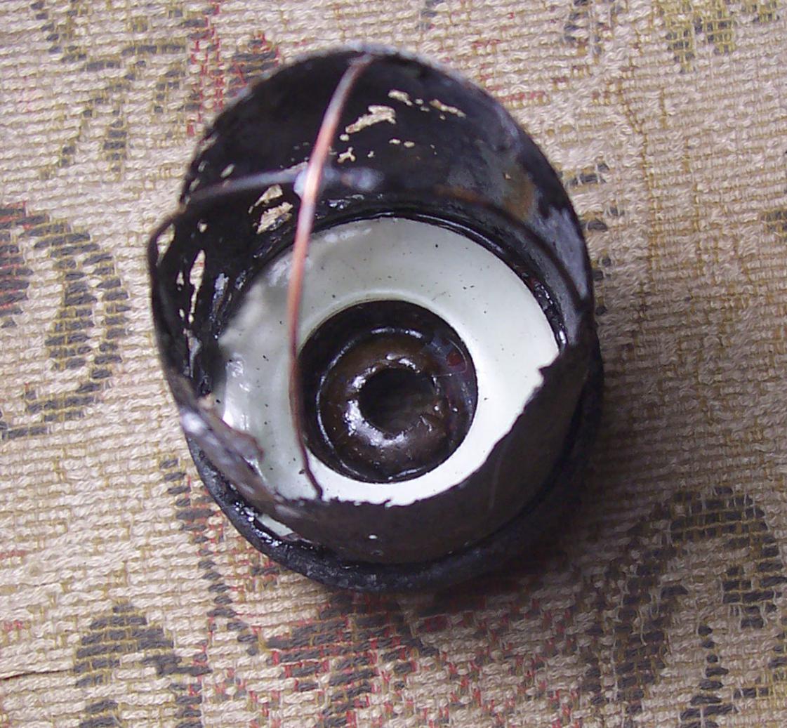

    При чистке "исчезла" перегородка, разделяющая верхнюю и нижнюю половину гранаты.
    В кое каких источниках указано, что она из картона - у меня была из тонкой жести.
    Решил проблему вырезав круг из тонкого пластики и вклеив на место.

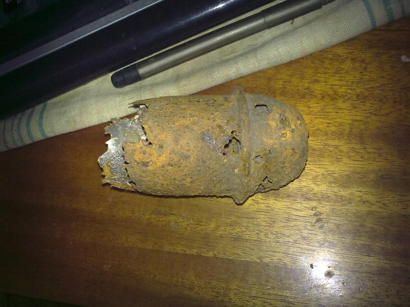

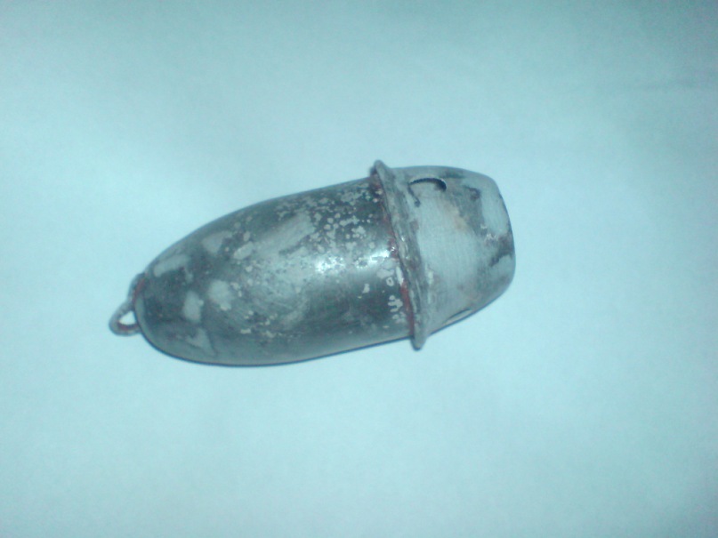

    Конечно общее состояние этого "дерижабля" было плачевное.
    tankis, Фома и КАМ1996 нравится это.

    Мысль как восстановить кончик была в следующем.
    Один слой стекловолокна ПОД проволоку, второй ПОВЕРХ.

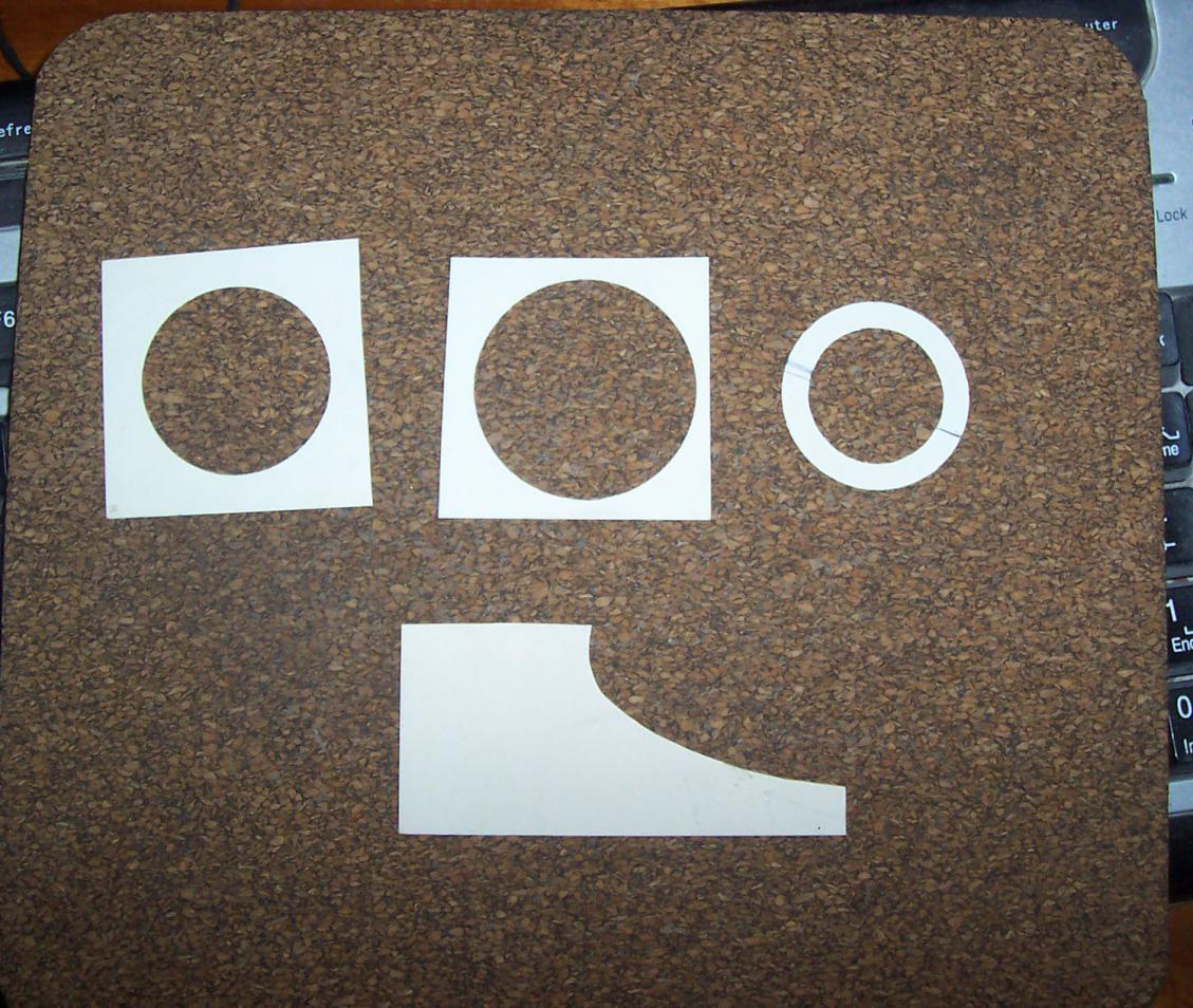

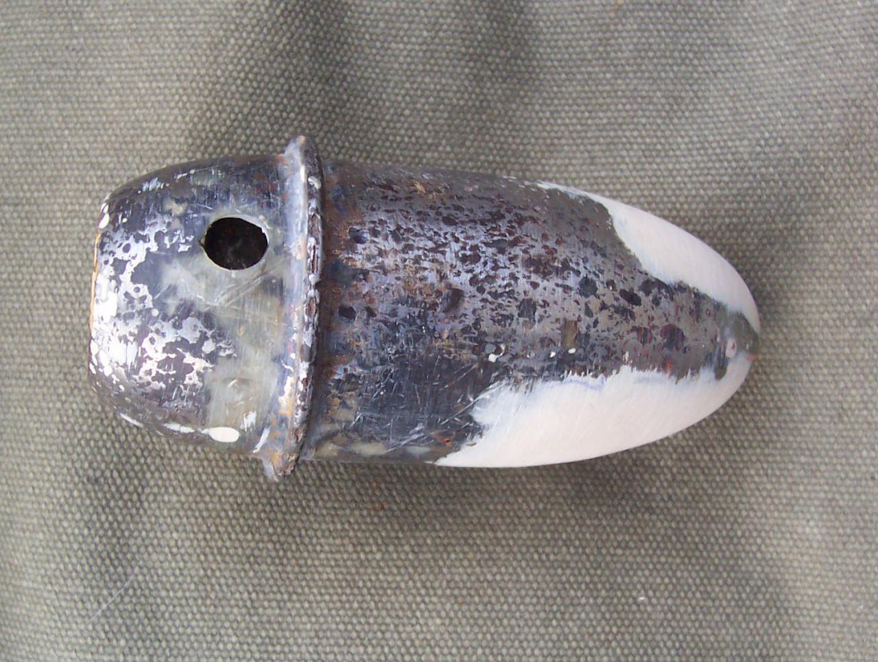

    После этого, по наиболее сохранившейся чтороне яйца сделал кондуктор. Что бы выводить остальные стенки. И три кондуктора для контроля окружности (чтоб яйцо не было "примятым").
    2 пользователям это понравилось.
  8. Stirlitz.
    Stirlitz. Stabsgefreiter
    437
    Харьков
    Ну а дальше - шпатлевка- шкурка-шпатлевка и тд.
    До получения желаемого результата.
    Штриховка - результат работы с кондуктором - надо накидать шпатлевки побольше.

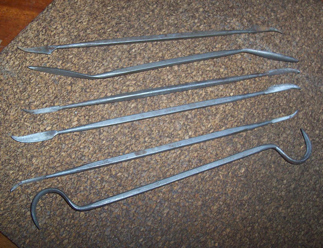

    Для чистки и восстановления вальца и дымовых отверстий, очень пригодились надфили не совсем обычной формы.
    Когда народ видел у меня их на столе - аккуратно выложенные на коврике от мышки - обходили стороной.
    Наверное думали, что я записался в стройные ряды инквизиции.

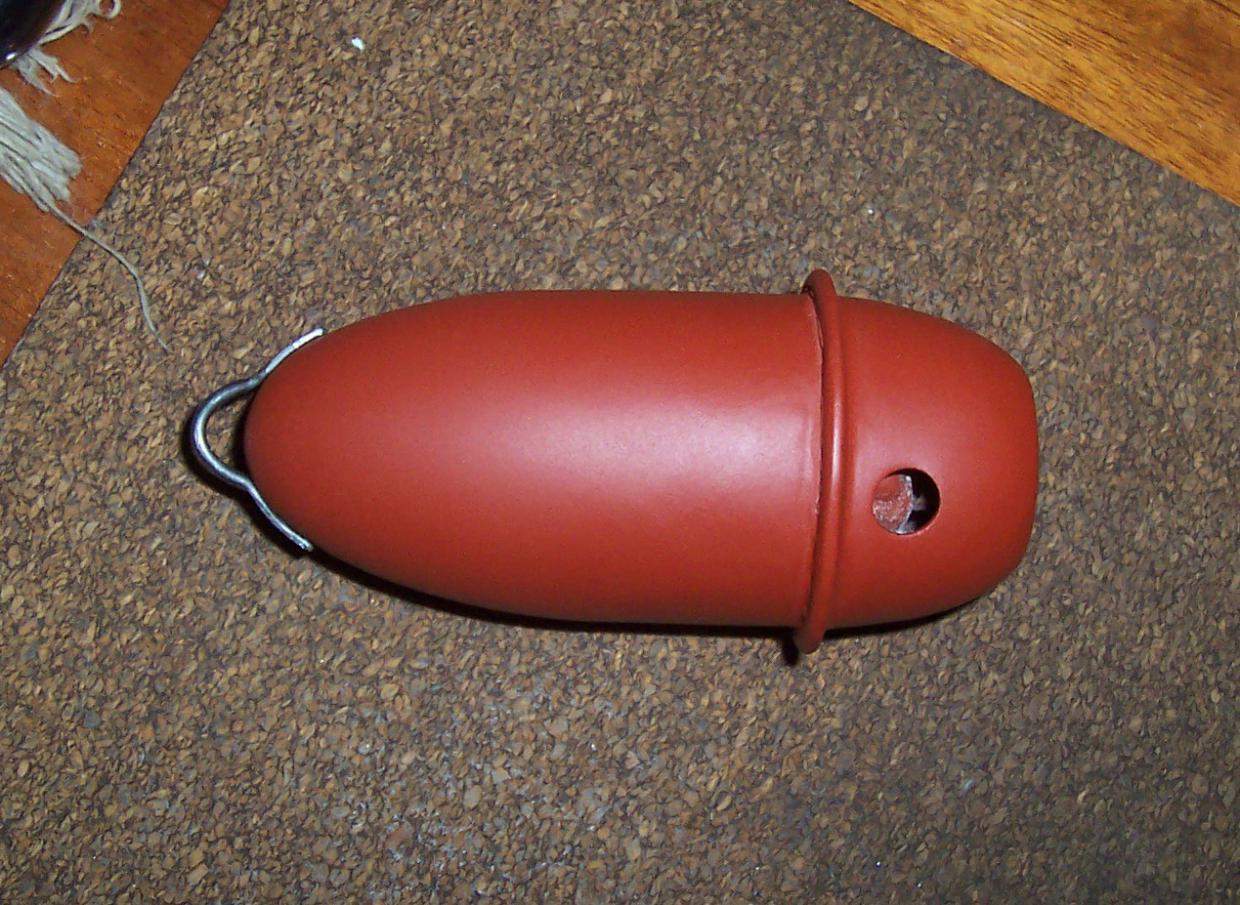

    Потом красим красной крунтовкой.
    Думал всплывет куча "косяков" - но вроде получилось.
    Скоба для крепления выгнута из 2 мм проволоки с последующей расклепкой концов.
    Поскольку припаивать там скобу не к чему - приклеил суперклеем.

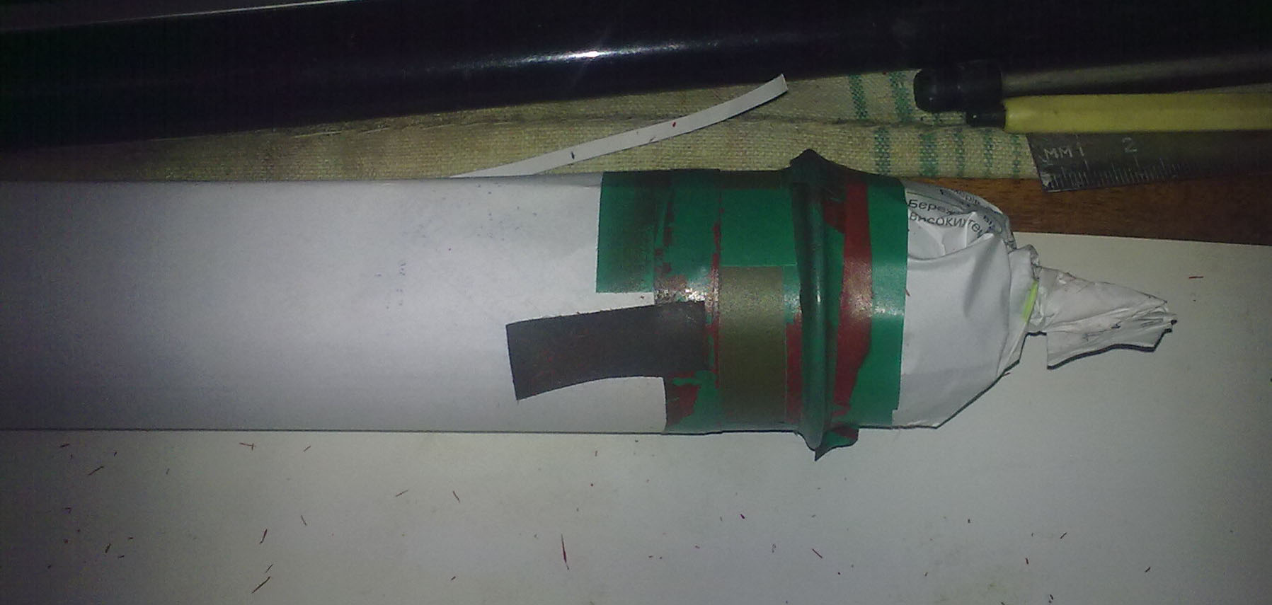

    На фото - конфетка - граната завернутая для нанесения белых полос.
    Пригодились размеры от надписей, снятые ещё при чистке.

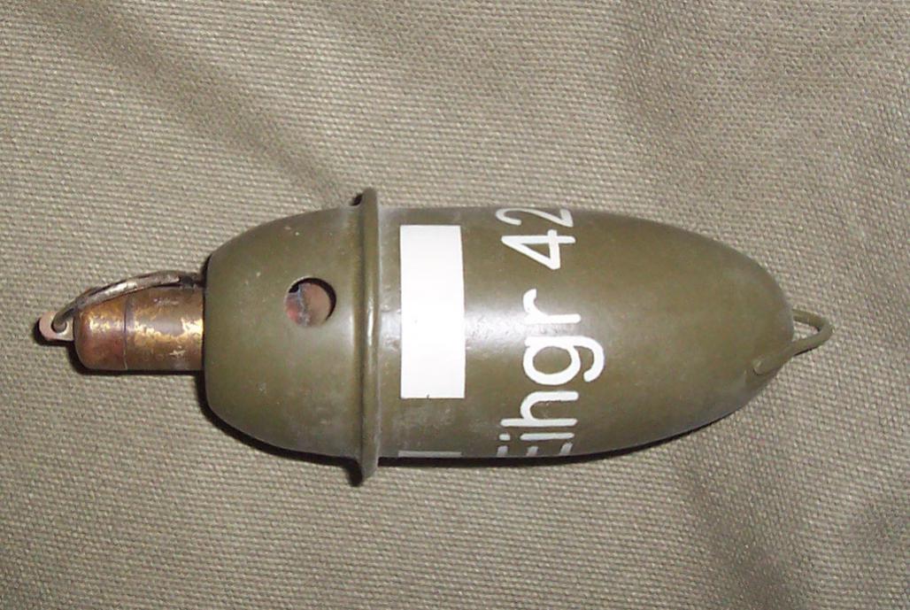

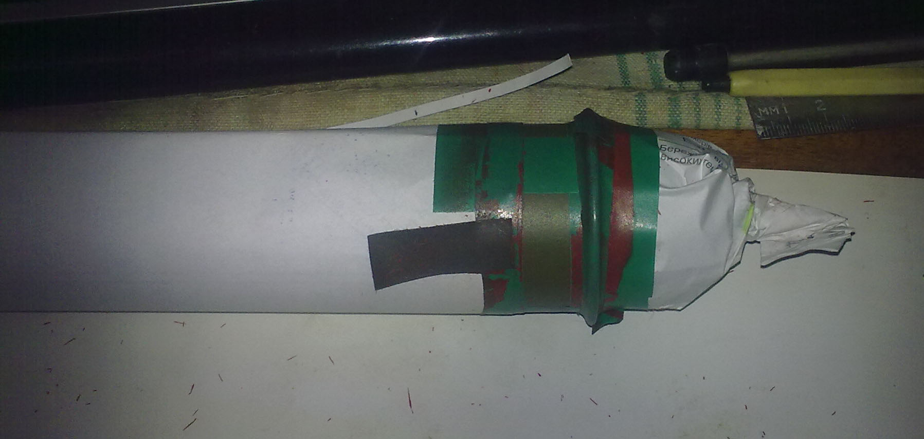

    Надпись удалось восстановить по нескольким фотографиям.
    Набрал её в фотошопе - потом подкорректировал буквы. Ну нету там нужных шрифтов - в майкрософте моглиб уже подсуетиться и создать шрифт "реставратор WW1 и реставратор WW2" :).
    Распечатал и вырезал скальпелем.
    Зафиксировал на гранате изолентой и мылом.
    Потом задул из аэрографа.
    Корректировка скальпелем и тонкой кисточкой №00.
    Покрытие поверх цапон лаком.
    И затирка "под пыль" художественными мелками.

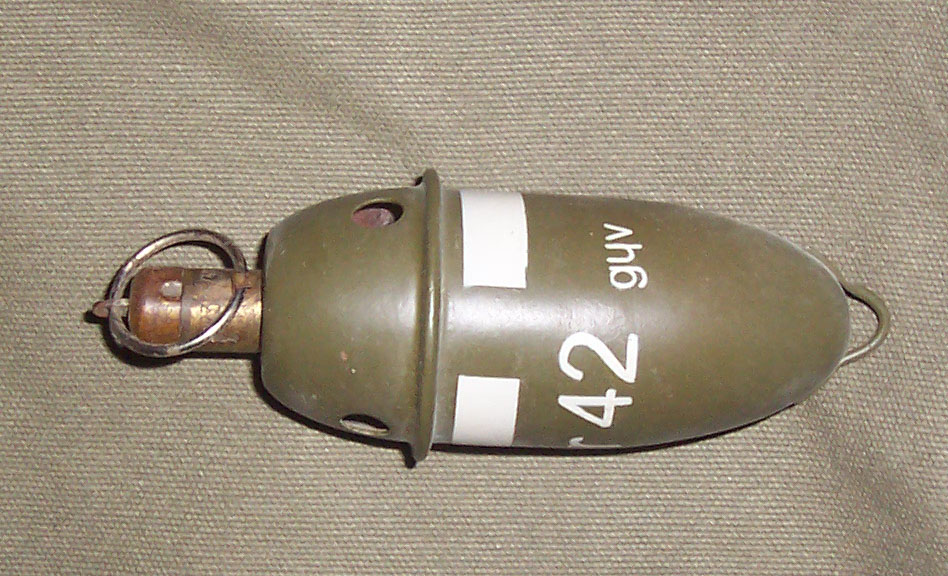

    Воспламенитель взял ANZ29, с ним гранатка смотриться очень хорошо.
    Что получилось - на фото.
    Frodi, votaga, черепок и 51 другим нравится это.
