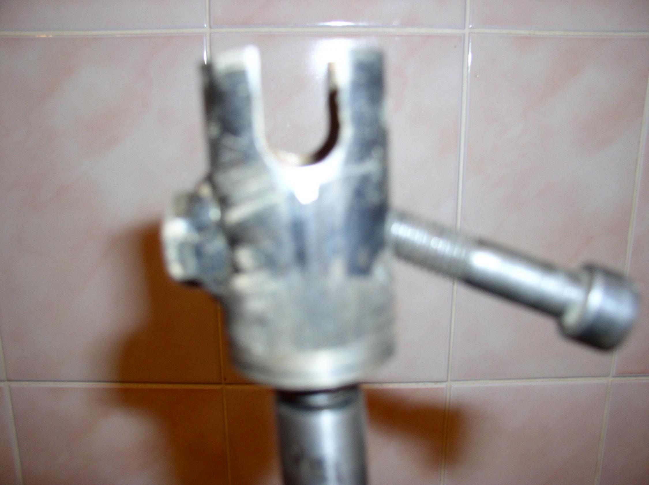

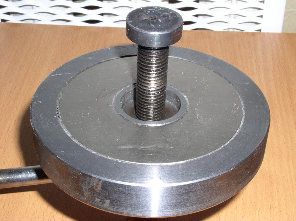

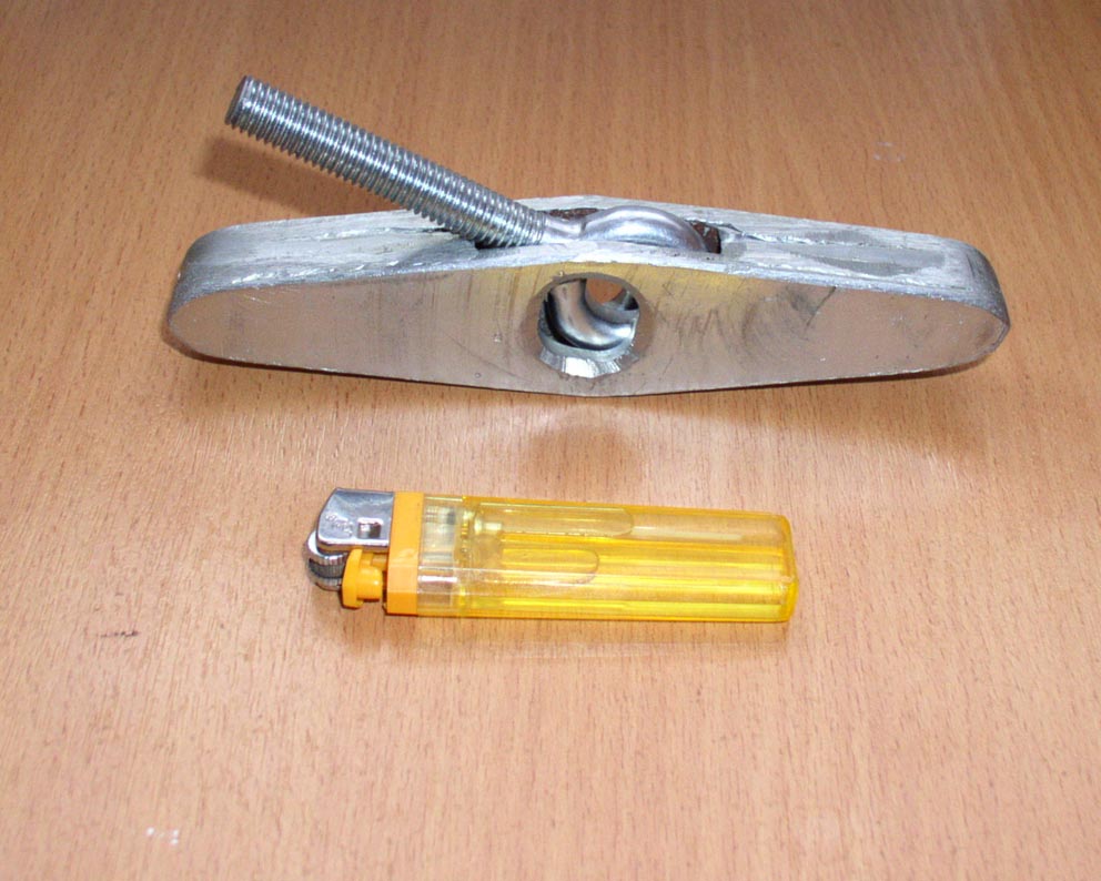

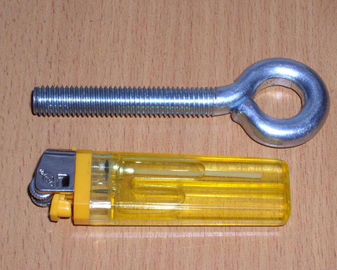

    Всё началось с дохлого рымболта , всё думалось как отжать от неподьёмной железины Изделие с Фалом в проушине? Не выскочит(открутится) ли Винт при работе ? Непродавит ли он целковый (допустим ящик при выдомкрачивании ? Короче за зиму получилось такое мукотворчество , Актуальным оказалось другое , щас перефоткаю штангу - продолжу.
  9. DietrichD
    DietrichD Leutnant
    1.058
    Weischnorija

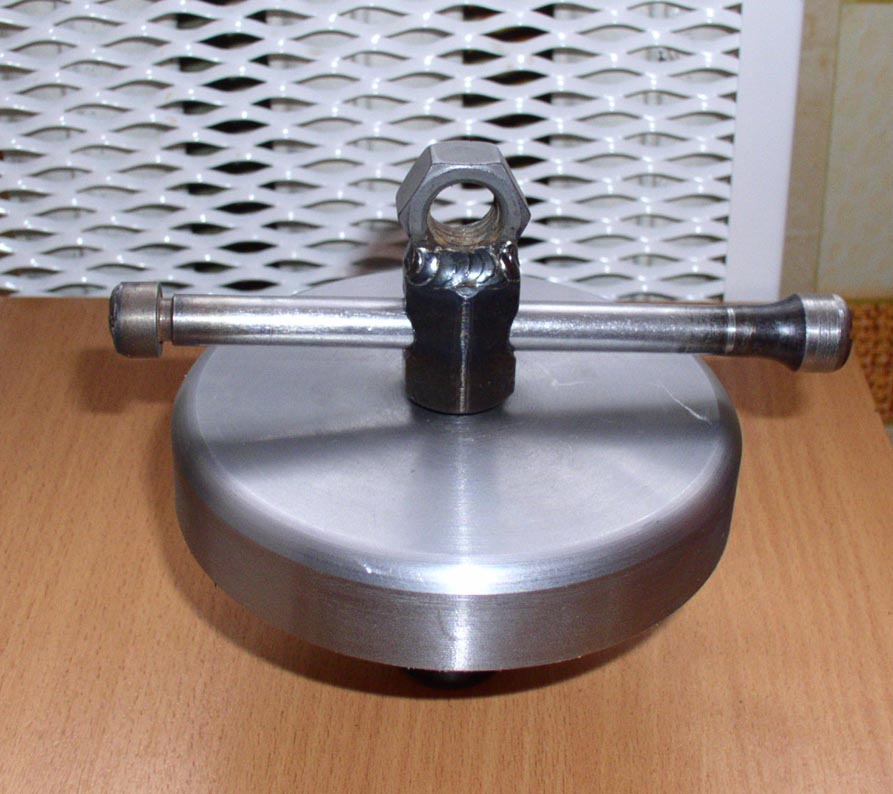

    Собственно штангу можно вымудрить и попроще , но эта была первая , и удачная , тому так и осталась . Метод сцепления с Рымболтом надеюсь понятен.Увы , только со льда , или болотные Вороны , ежли с лодки......догадайтесь с 3 раз.:D

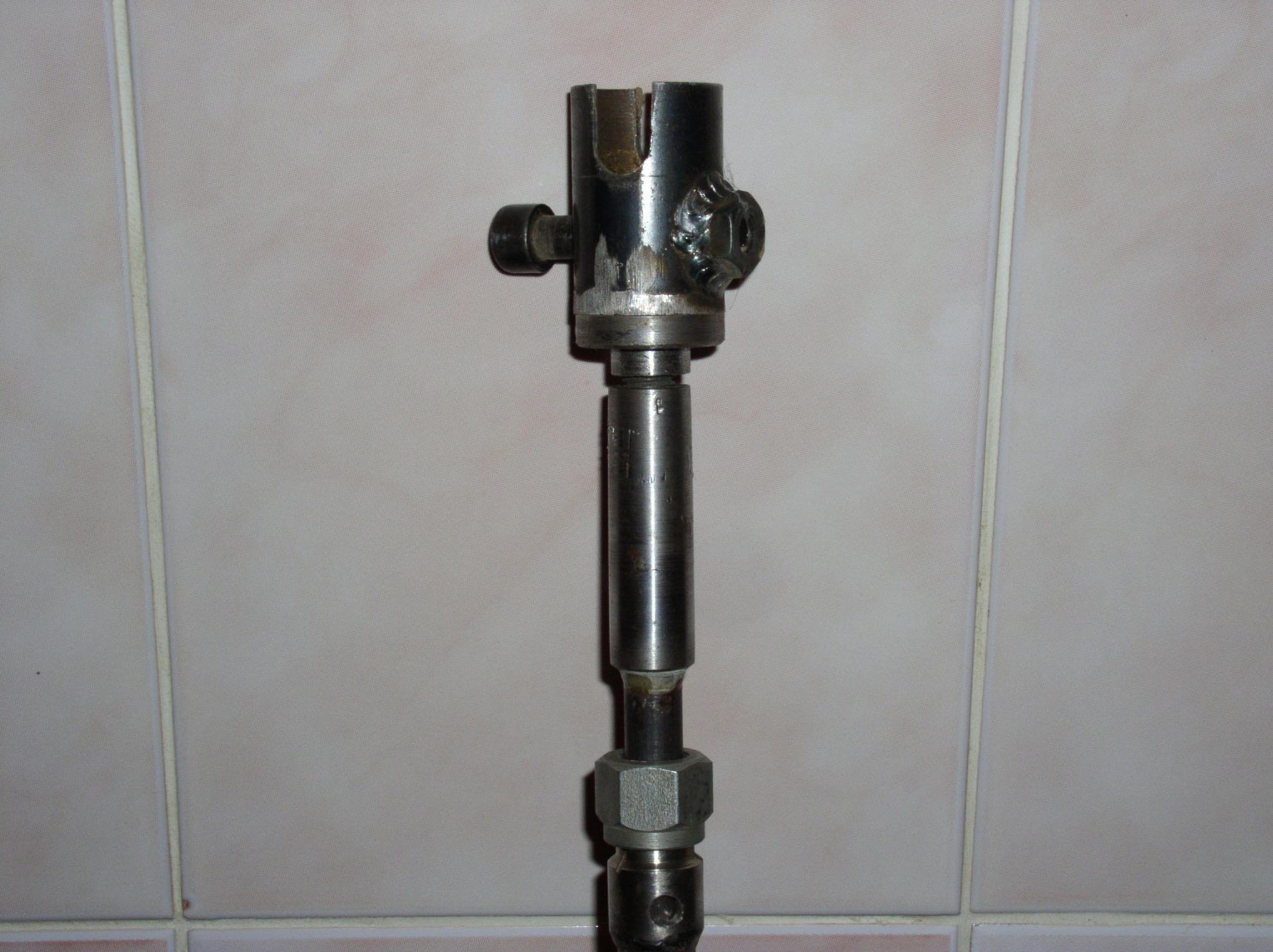

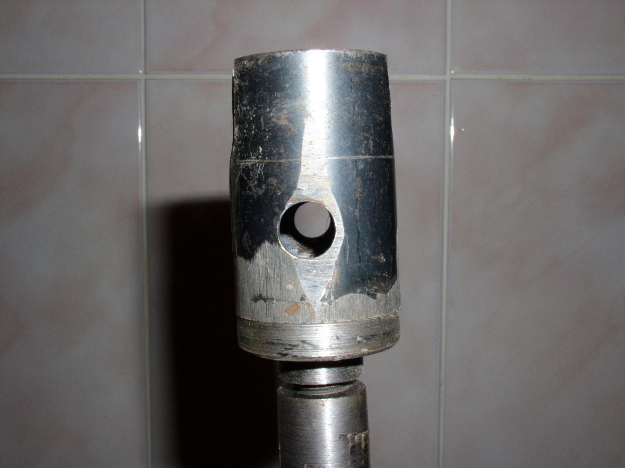

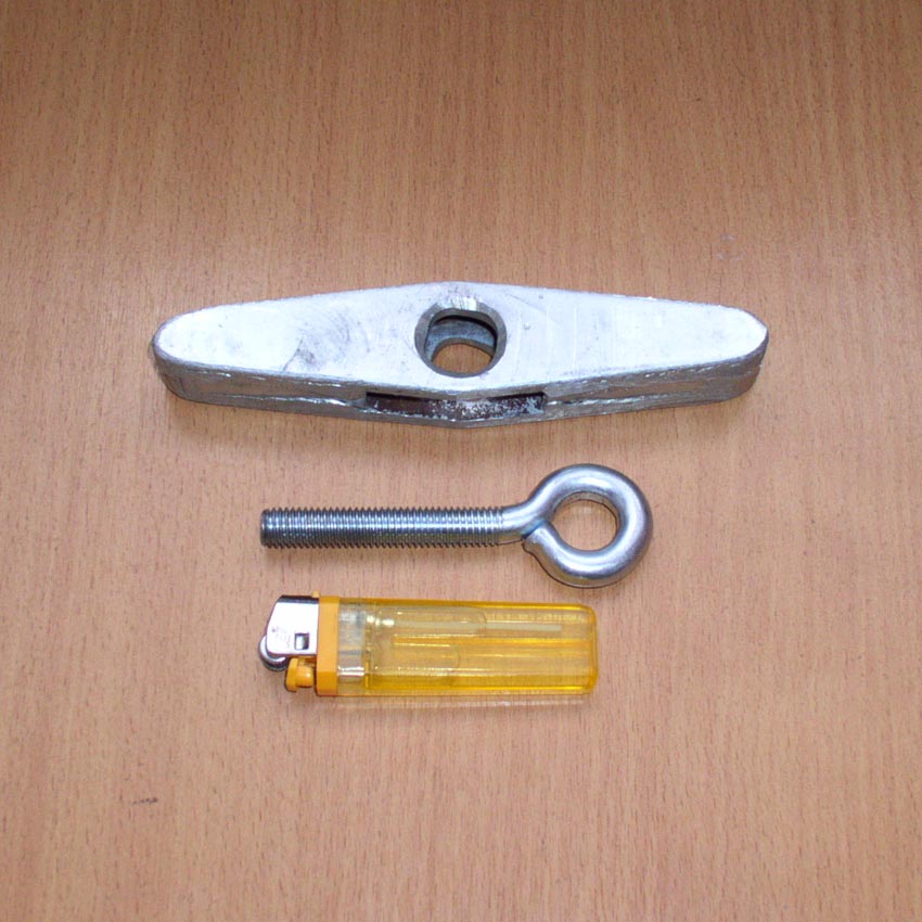

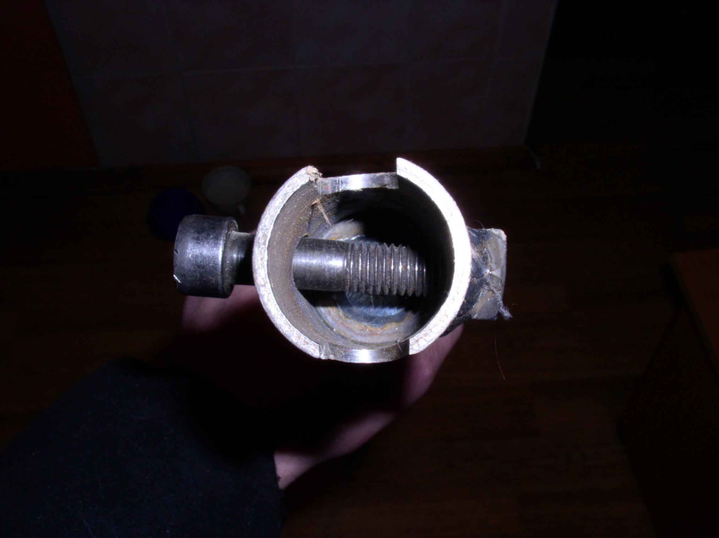

    И собственно , то , что реально работает на Фале. Должны быть узлы через метр (засечка по глубине ,да и тащить легче).Единственно , что в плотный ил неполезет , но ежли подъёмную железину за край ухватит , надо враскачку тянуть . Чутка технологии траления , если тянуть по дну , результат скорее всего нулевой. Только отвесно и медленно передвигаясь. Почти как в МДшнике - ловиш слабый (сигнал ) -зацеп потом как на зимней рыбалке при ловле на балду, или движениями старого ананюги :D Вверх вниз . разгоняеш бузу до полного прилипания магнита.Желательно , чтобы напарник делал засечку на навигаторе , ветром сцуко сносит , а ориентиры по берегу , чаще всего неработают. Если Тяжолая железина замагнитилась за плоскость или сферу , и ежли она подъёмная - 80% поднимете , хотя упиратся необязательно , достаточно приподнимая над дном дотараканить до мелкого места.Как видно из Фота Длинна и толщина рымболта увеличена .плоскость домкрата тоже , с ящиков он если нестягивается , то скатывается по спирали , правда сдирая краску.Ну и нащёт отрыва от гладкого , неподъёмного железа -Защёт увеличеной длины винта - увеличивается Рычаг , темболее на дне хватает железного (песка) , просто отплываеш в сторону метра на 2-3 натягиваеш Фал , потом отпускаеш сантиметров 50-60 слабины , и резким рывком сдёргиваеш магнит ,ежли непомогает , плавая покругу - повторяеш операцию Осечек небыло -НЕРАЗУ.Одна беда ,ежли в колёсный диск в дырку попадает, тогда нать нырять .Кстати сказать , налипает всякая металосрань , в виде рыболовных крюков и других иголок , сносится в течении 6-6 секунд Металической Щеткой . чтоб руки непороть . Ну както так Удачи.:beer:
