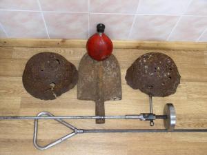

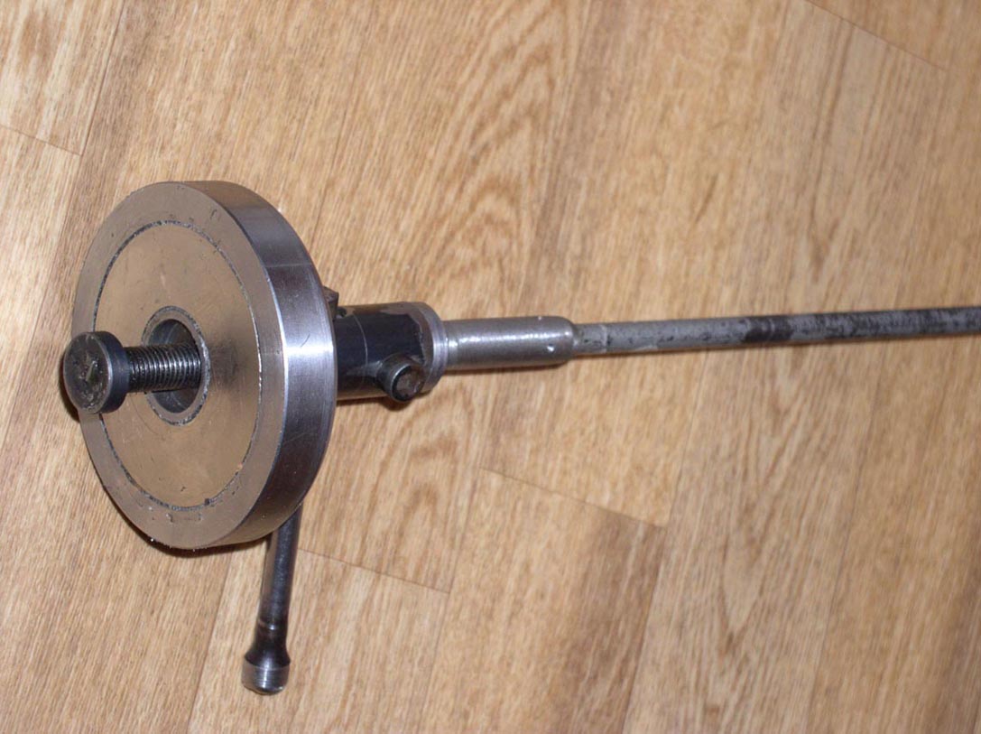

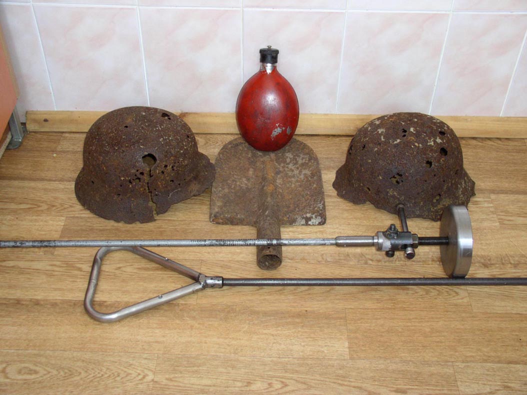

    Магнит - это здорово! . Юзаем 3год , спервоначалу невсё ладилось , даже плавая по железу , ничерта непопадалось, опыт со временем приходит , своя спицифика работ на Реке , Озере , заболоченой Вороне. До всего доходили методом Научного тыка.....;) Незаморачивайтесь прилипающими Вопами , скатываются Элементарно . Прилипание к неподъёмному железу тож нестрашно , и ненужно ( как тут писали ) куча народу , чтобы вырвать магнит, Брехня полная !Срывал один , находясь с Камерадом на резине типа Уфимка , Тока нуна кой чего в магните переделать , Лень писать , Надо Фоты передела искать , а это спецтему мутить надо , по обмену опытом, на этой Фоте Магнит на штанге. для ловли В воронах и в бузе - по зиме , со Льда.

    наконецто первое фото)):beer::):D
  17. tarantino666
    tarantino666 Feldwebel
    1.710
    Украина, Луганск
    но сохран конешно не ахти
  18. MOKPbIU
    MOKPbIU Stabsgefreiter
    334
    Донецкая область
    а фляга!?

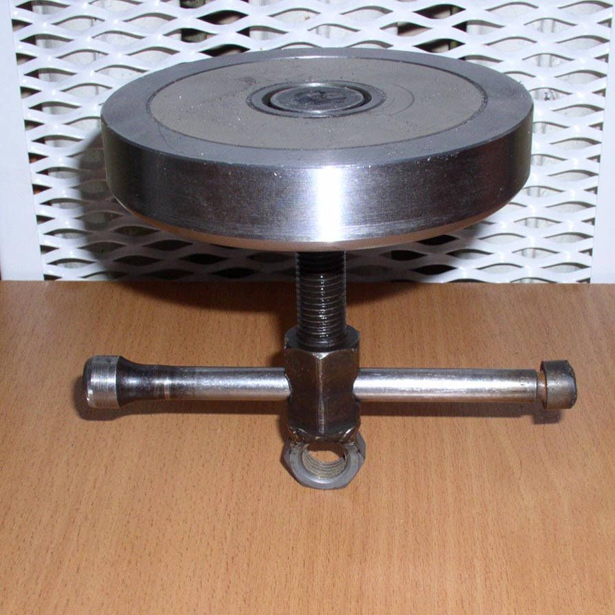

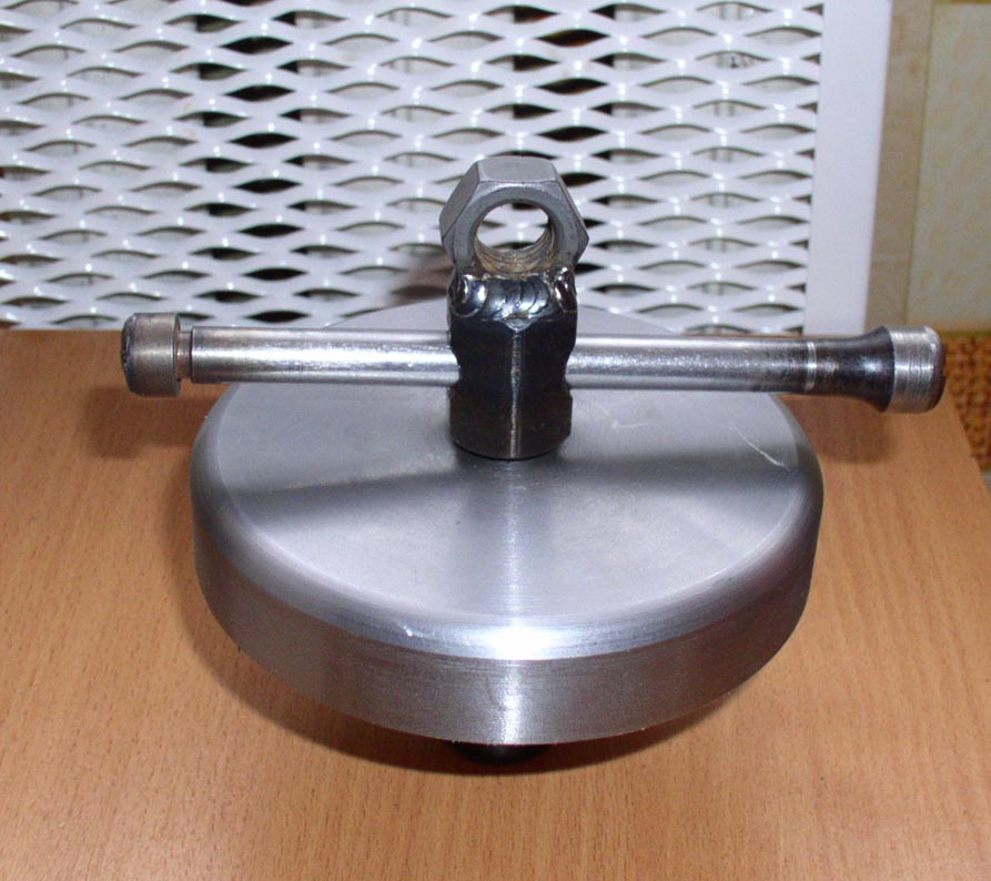

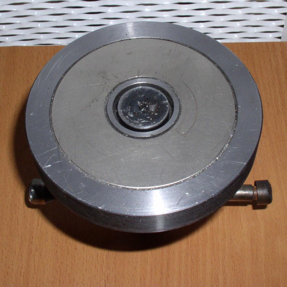

    Мои фоты чутка есть в теме - Коп по гансотвалам . Первая переделка F-300 , сейчас на нём тока другая штанга-телескоп , и вместо гайки вварено кольцо со скруглёнными гранями , ато гайка Фал режить сцуко...;)

    Последнее фото дайте крупнее.
    По методе отжима магнита сразу так и понял.
    Однажды наш магнит на 120 прилип к мосту железному, ой мы с ним замудохались тогда.:mad:

    Уххххх ты.... Это типа стопорнулся и крути винт... ?DietrichD-рэспэкт сразу.... !!! Но можно конструкцию поконкретнее.... "Отжим" интересует...

    Отжим и жтанга работает зимой со льда , неглубже 3х метров, К ней нужен поисковый крюк ато и 2 , чтобы поднять неподъёмное , или пыжу разбаламутиь , чтоб магнит в ворону запихнуть..Если работать по озеру нужно и это- глубинник , Навигатор , пила ,Шнур капроновый с грузами и поплавками Неговоря уже о шмотках резиновых .Завтра поконкретней остановлюсь на летней Рыбалке , зимняя не прикалывает оч много ньюансов и составляющих.:D
