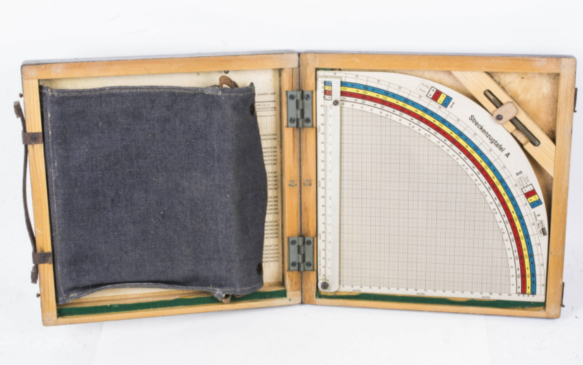

  1. A10A
    A10A General-leutnant
    23.167
    Київ, Україна
    ...так ведь - "Streckenzugtafel" !?
    Streckenzugtafel-А - артиллерия Вермахта,
    Streckenzugtafel-ARISTO - артиллерия Бундесвера,
    а тут - Streckenzugtafel-J
    дА, фото не грузятся...

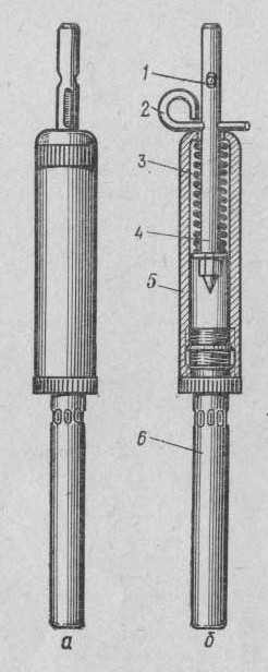

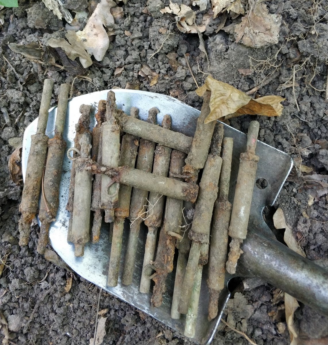

    Вчера нарыл с одной ямки взрываков. Подскажите по ним - что оно такое и чье?
    Скорее всего что-то по РККА, ибо вся сопутка вокруг только их.
    Именно такие еще никогда не попадались.
    На многих сохранились колечки-петельки для шнура под растяжку, как на взрываках для шпринг.
    Алексей6, Учень та valerka подобається це.
  5. votaga
    votaga General-leutnant
    30.360
    http://sniper-weapon.ru/snajper/567...muv-4-vzd-3m-vzd-1m-vzd-6ch-zapal-md-2-md-5m/
    Вот там где длинненькое, более неприятно -кд№8

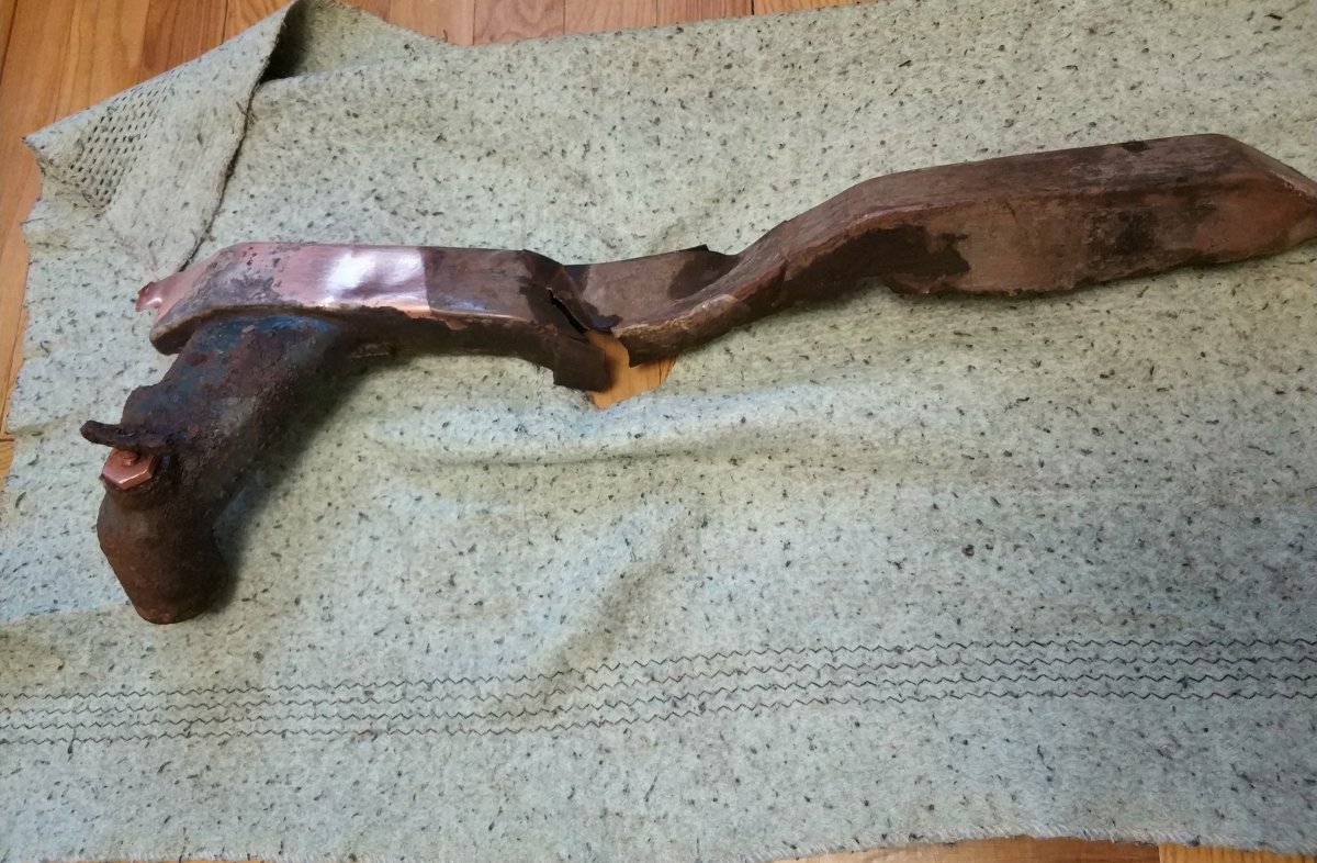

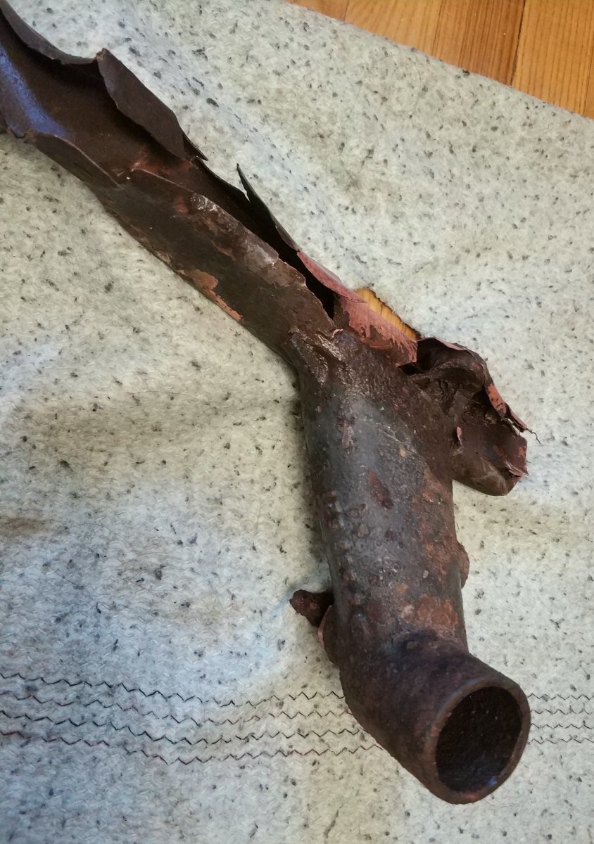

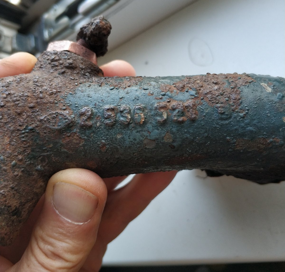

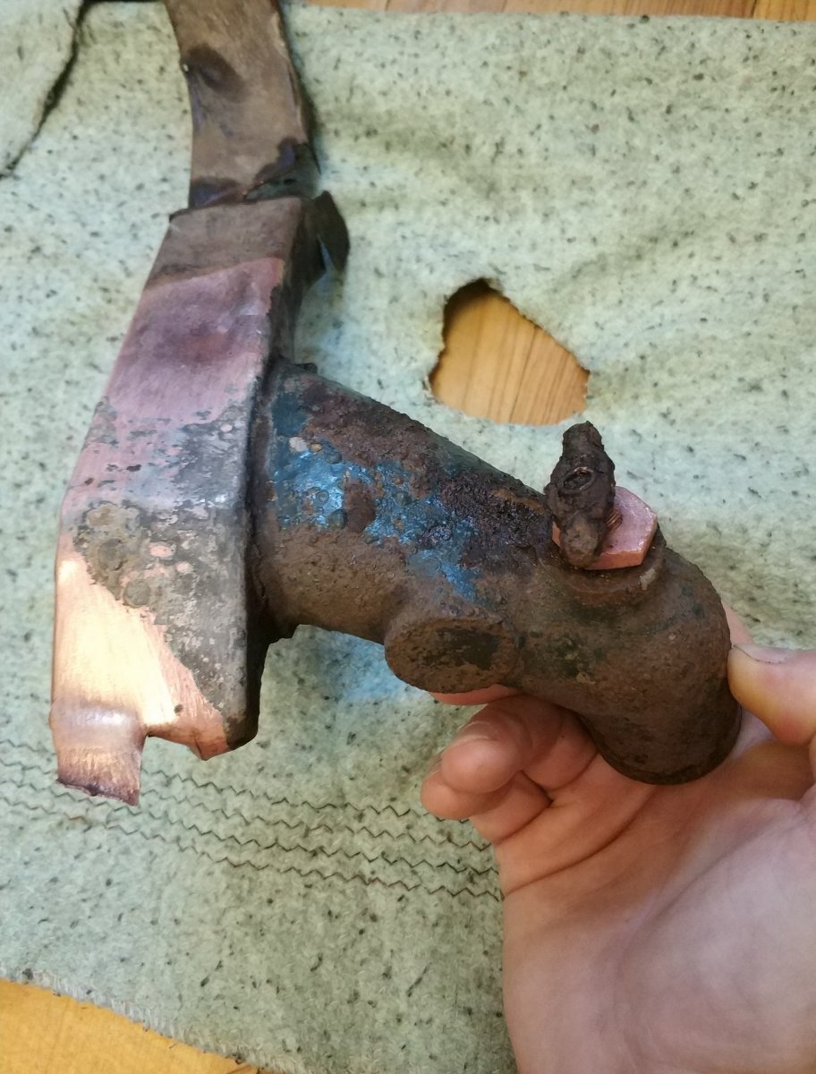

    И еще прошу помощи в определении.

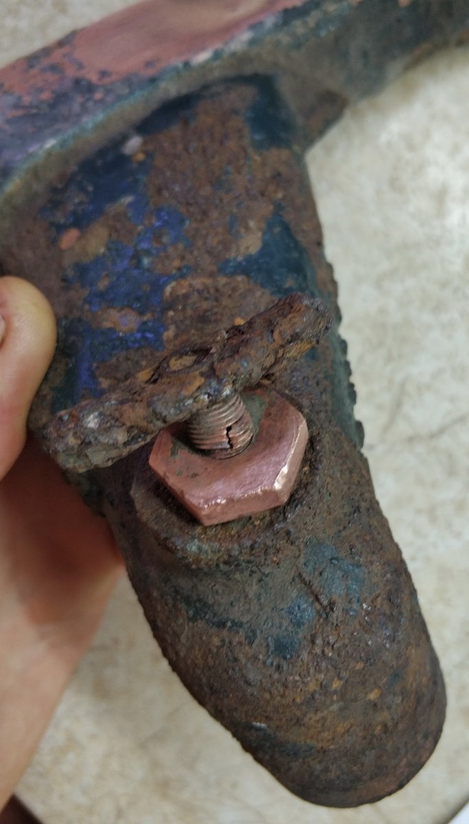

    Нарыл как то непонятную железку. По цвету оставшейся краски - серо-зеленая вроде как от немецкой техники. Ну или с советского трактора.
    После промывки оказалось, что был какой-то желоб из латуни, переходящий в краник. На номере букв нет, вроде только цифры и знаки.
    Вроде бы в тех местах находили остатки от нем. техники. Или от ПТ или от БТРа
    Учень подобається це.

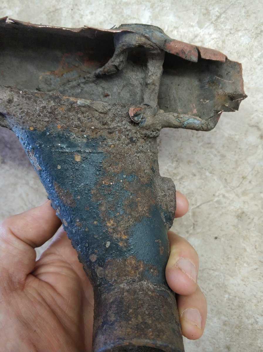

  7. votaga
    30.360
    Патрубок радиатора похоже, с датчиком температуры остатки.
    Друг Хімік, Учень та sergant33 подобається це.
  8. sergant33
    sergant33 Leutnant
    1.116
    Ukraine. District 21
    Спасибо.
    Общее понятие по устройству взрываков, благодаря форуму в частности, уже имею.
    Все было закопано обратно, ибо сильно протухшее
  9. sergant33
    sergant33 Leutnant
    1.116
    А где там датчик?
  10. votaga
    30.360
    показалось может. Резьбовая втулка.
    Фото долго открываются.

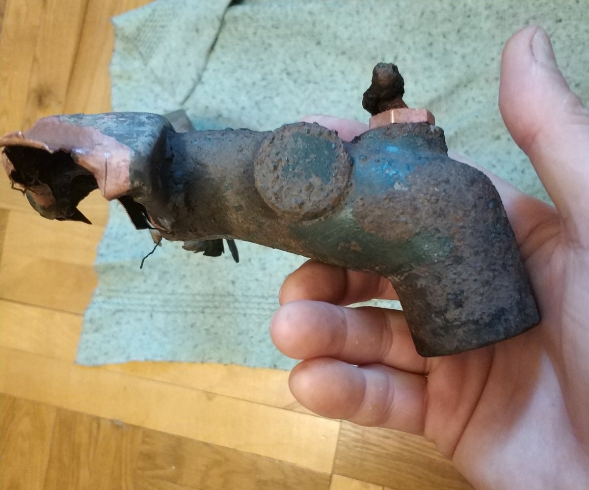

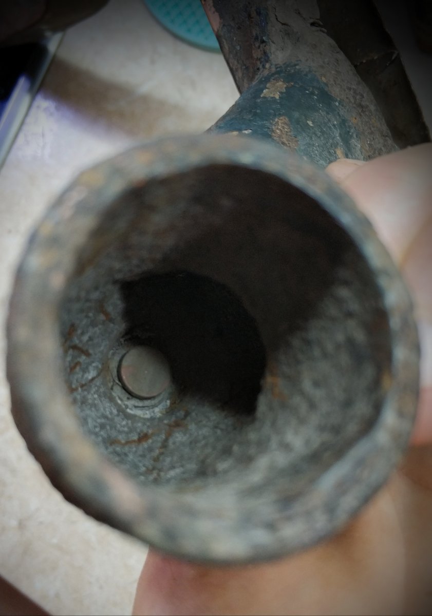

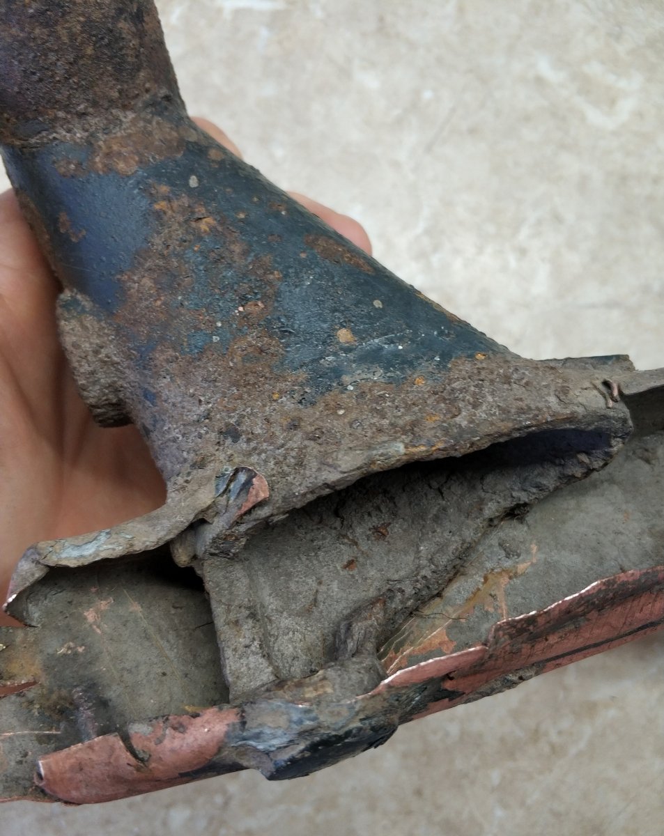

  11. sergant33
    sergant33 Leutnant
    1.116

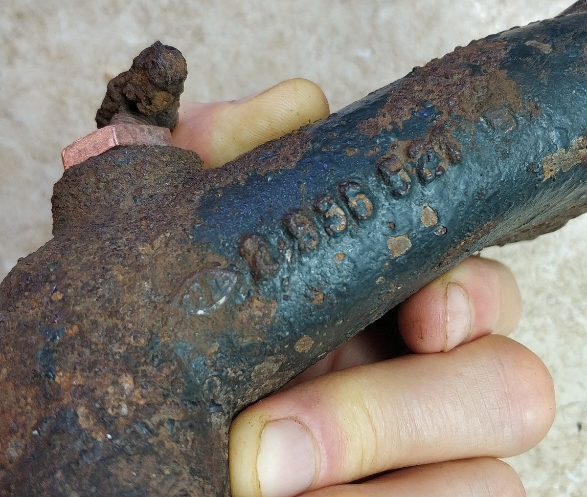

    сделал еще фото.
    там две заглушки - сзади и сбоку. внутри ничего нет

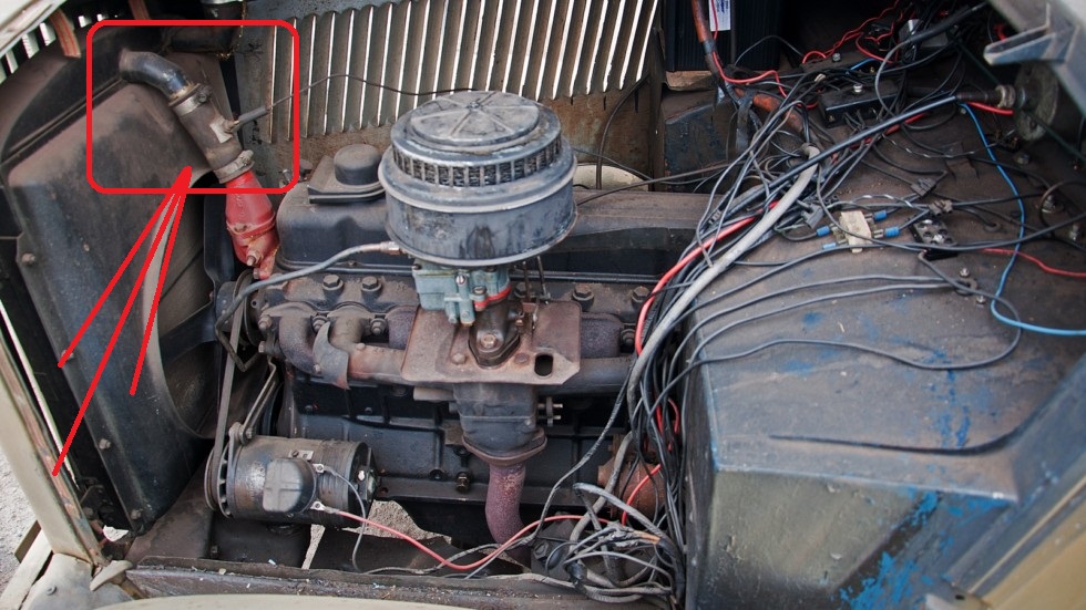

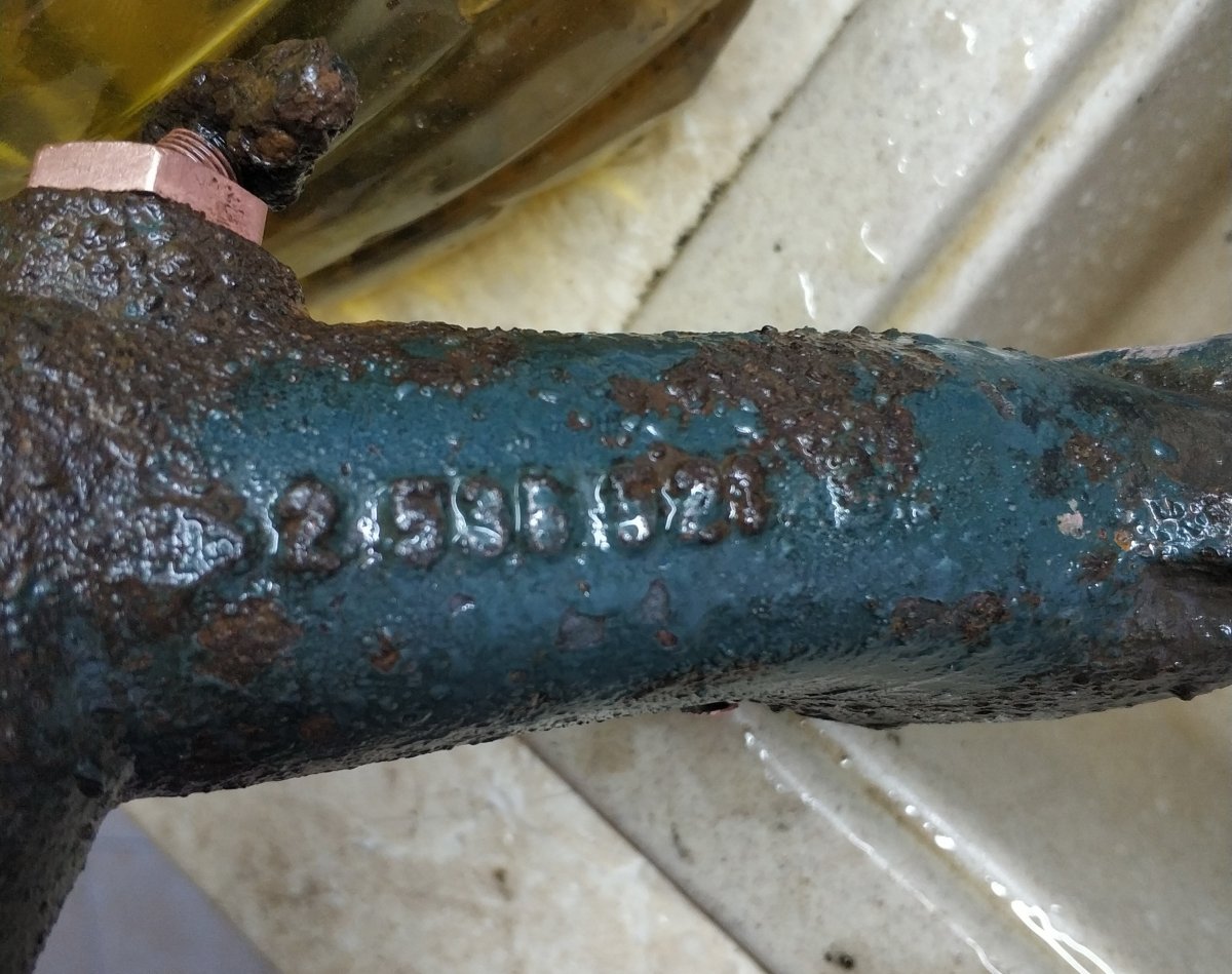

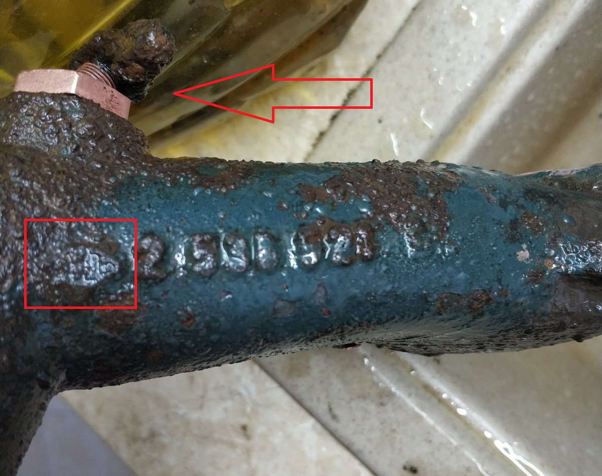

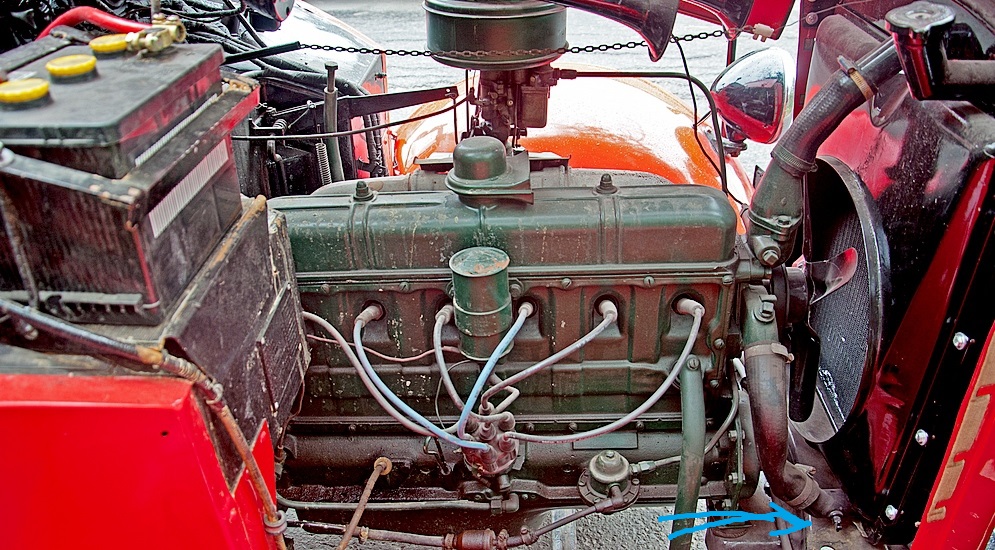

  12. Хейль
    Хейль General-major
    6.258
    Указал стрелкой.
    Место, обозначенное квадратом, напоминает логотип "OPEL".
    Друг Хімік, Учень, votaga та ще 1-му подобається це.
  13. A10A
    23.167
    Київ, Україна
    ...и этот патрубок ДЕЙСТВИТЕЛНО сИний !
    радиатор "опель-блитц"
    Друг Хімік, гринго80, duke6kirill та 5 іншим подобається це.
  14. sergant33
    sergant33 Leutnant
    1.116
    Короче мужики, в очередной раз снимаю шляпу!
    Немного теранул наждачкой - таки появился логотип Опеля!
    Сделал еще фото.
    То, что я принимал за вентиль - таки датчик!
    Место расположения в движке больше похоже как на другом фото со стрелочкой.
    В любом случае суть понятна, спасибо.:beer:
    гринго80, fires, Хейль та 4 іншим подобається це.
  15. BART28
    BART28 General-major
    5.911
    похоже , что первая версия с вентилем была правильной . То сливной кран с радиатора . Самая низшая точка водяной рубашки .
    sergant33 та Учень подобається це.

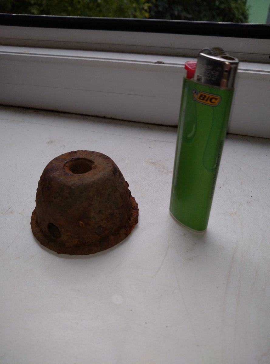

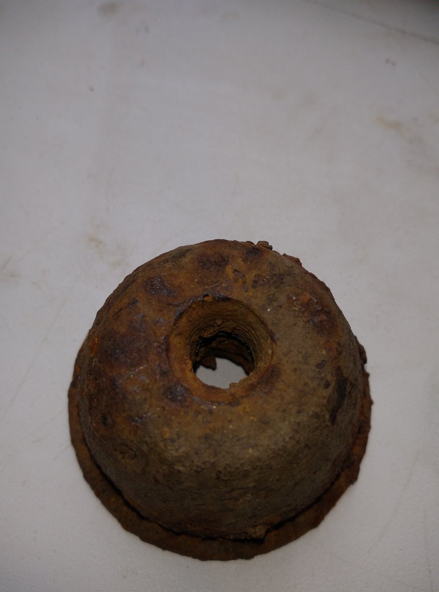

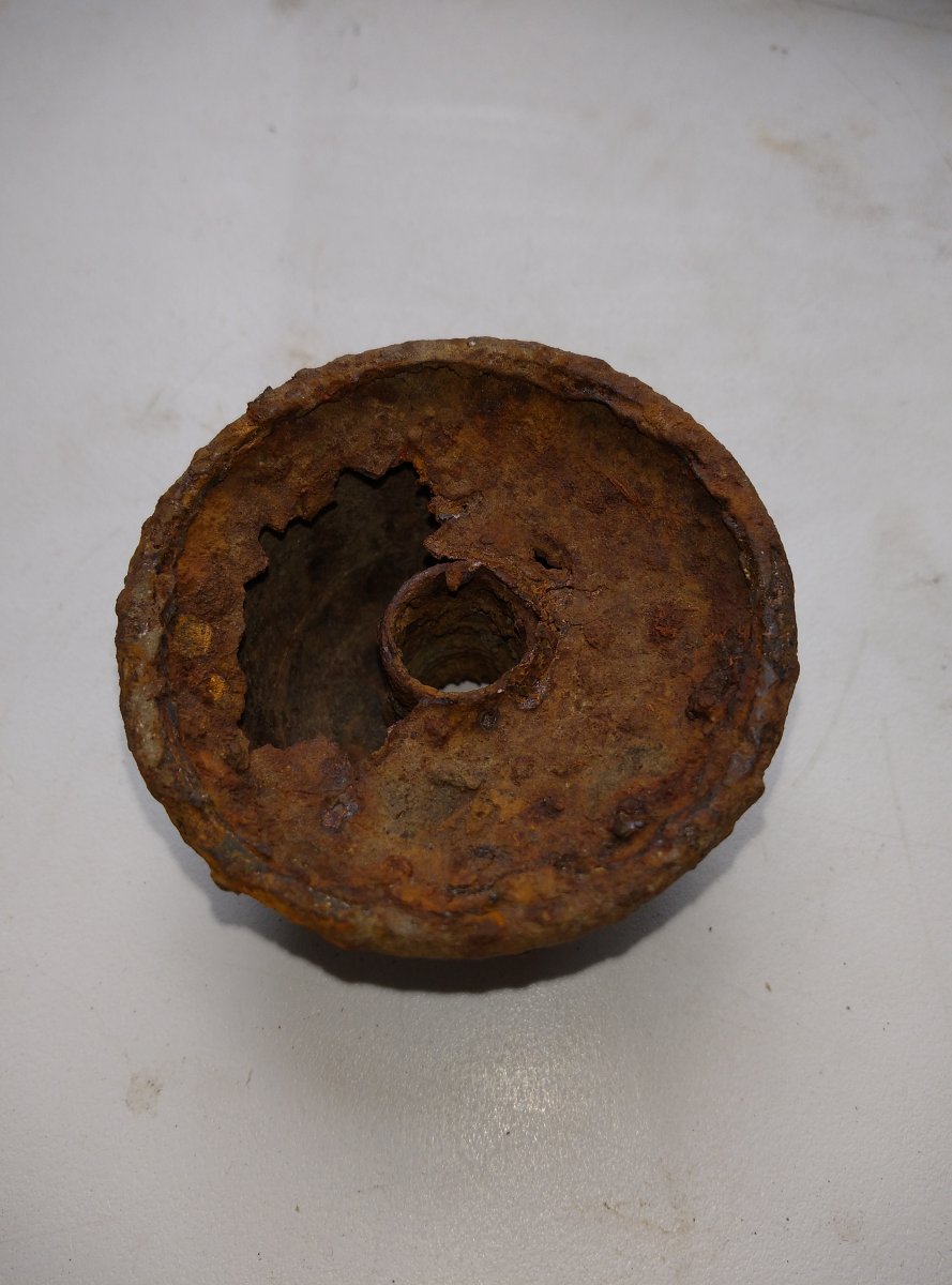

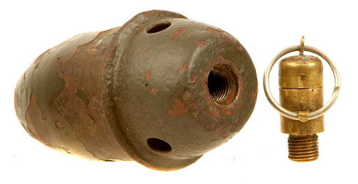

    Всем привет! Попалась такая приблуда отдаленно напоминающая половину яйца, но с отличиями. Подскажите что за зверь? Благодарю!
  17. Deno_zaur
    Deno_zaur Oberschütze
    24
    41
    32
    Очень похожи на взрыватели МУВ. Они были и в железном корпусе и в бакелитовом и , в общем, очень разные
    Учень, sergant33 та eddo1234 подобається це.

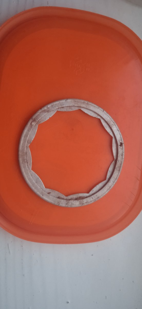

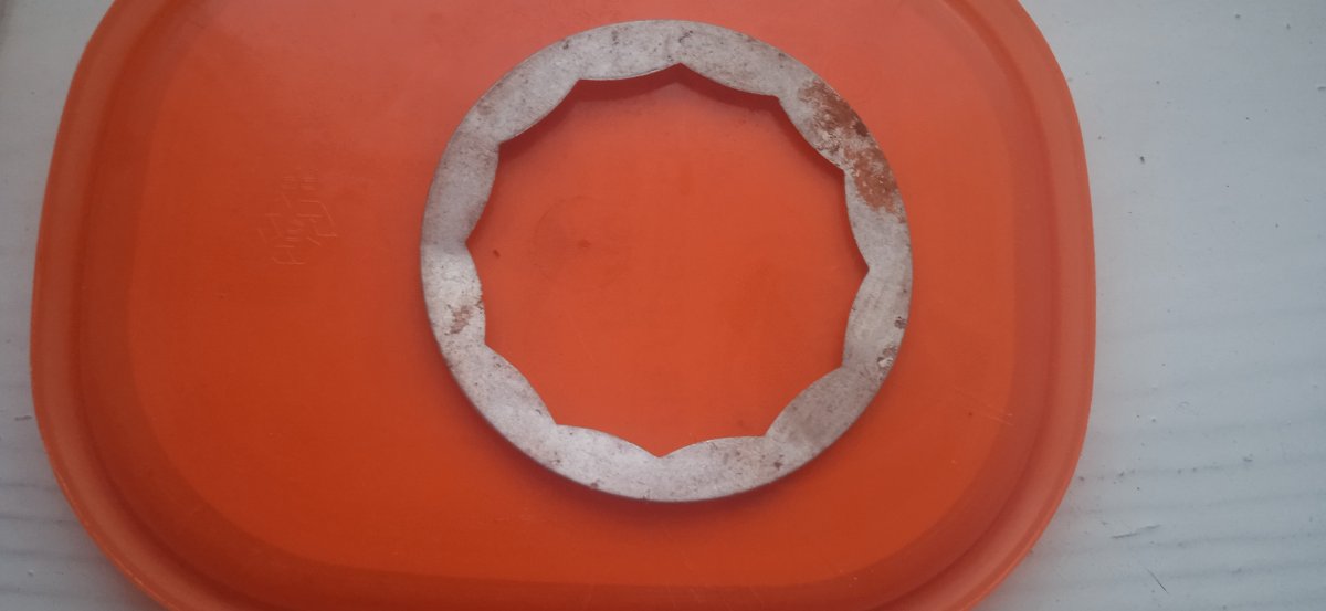

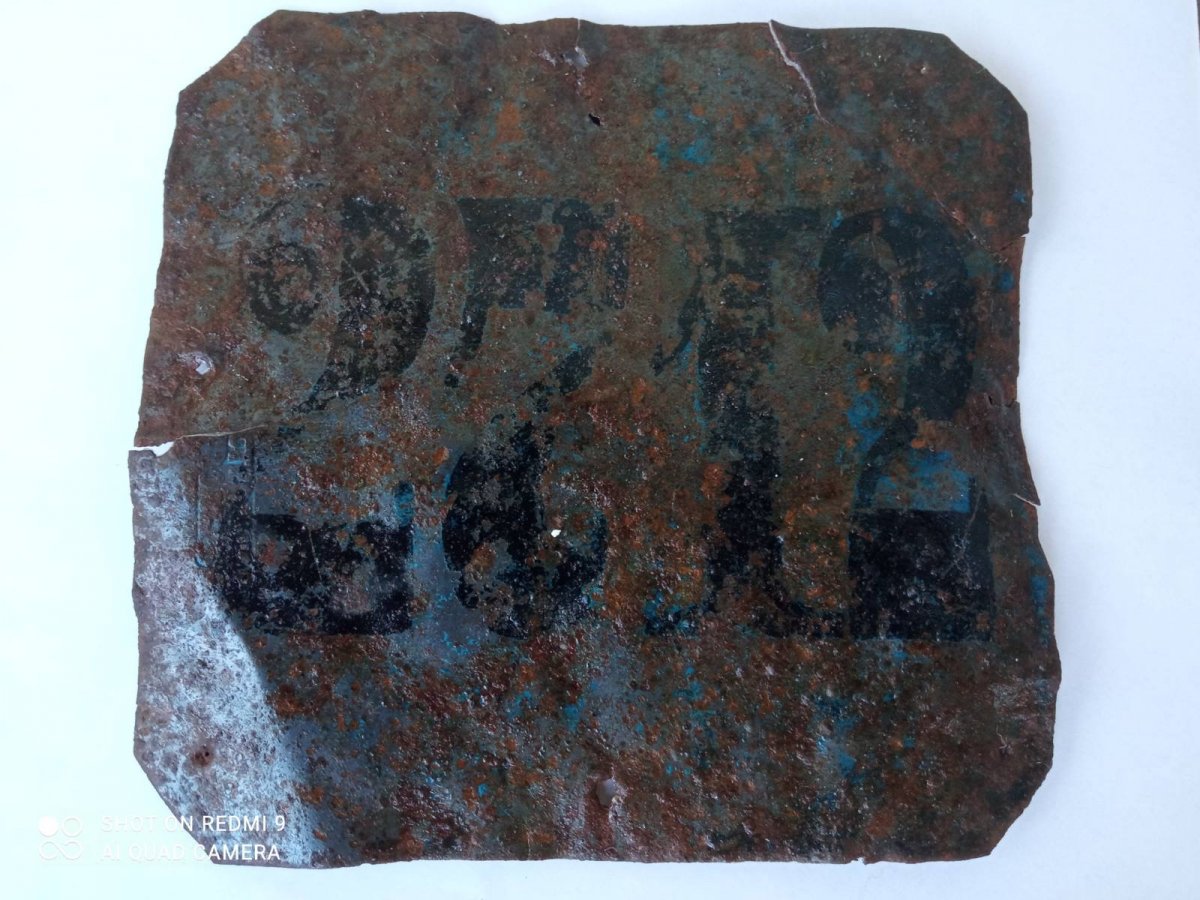

    Всем здравия ! На днях попалась такая табличка . Может кто подскажет от чего ? Есть клейма - но слабо читаемы … Вроде бы какой то артель ….. С Ув..
    Buffalo та Учень подобається це.

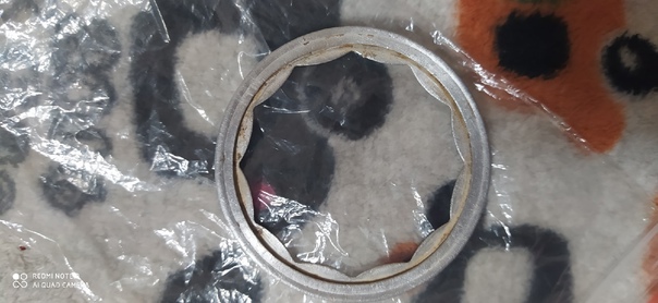

  26. Vesel'chak
    Vesel'chak Stabsfeldwebel
    871
    Мена

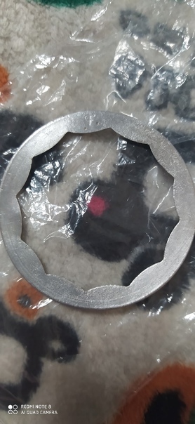

    Доброго времени суток, камрады. На польских позициях по 1920 нашел такой девайс. Алюминий, диаметр 60 мм, хотел выкинуть в алюминий на сдачу, но чего-то оставил до опознания. А тут на просторах наткнулся на такое же с таким же вопросом, хлопец пишет, что нашел под Минском по ВМВ, но там же были и поляки.
    гринго80 та Учень подобається це.
