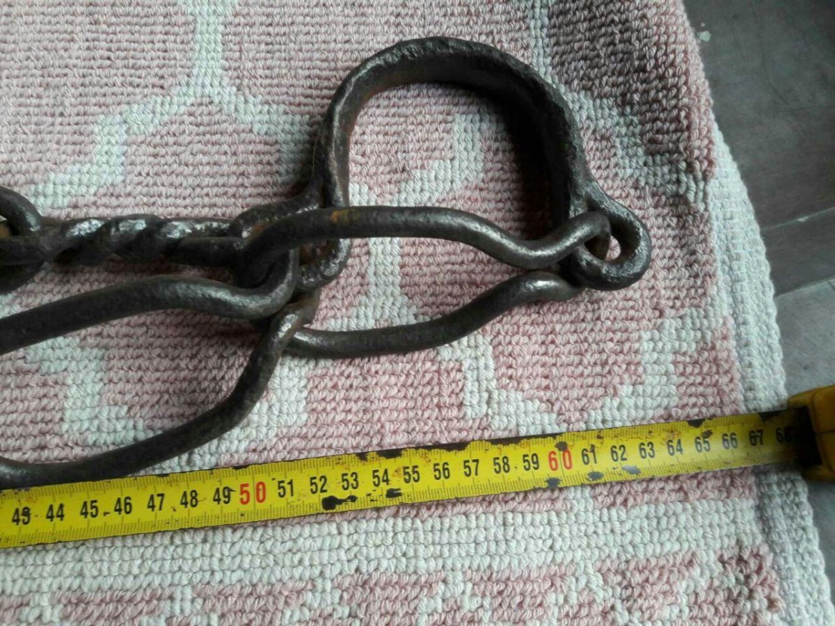

    всем привет! товарищу в деревне попалась такая вот штуковина. мы пришли к выводу что это нейкия кандалы. встречал кто что-то подобное? клейм нет.

    Для скотины обычно.
    Путы.
    Люди животина хитрая, им похитрее замки придумали.

    Лошадиные путы в прекрасном виде https://reibert.info/threads/kajdany.1138515/#post-12547802.

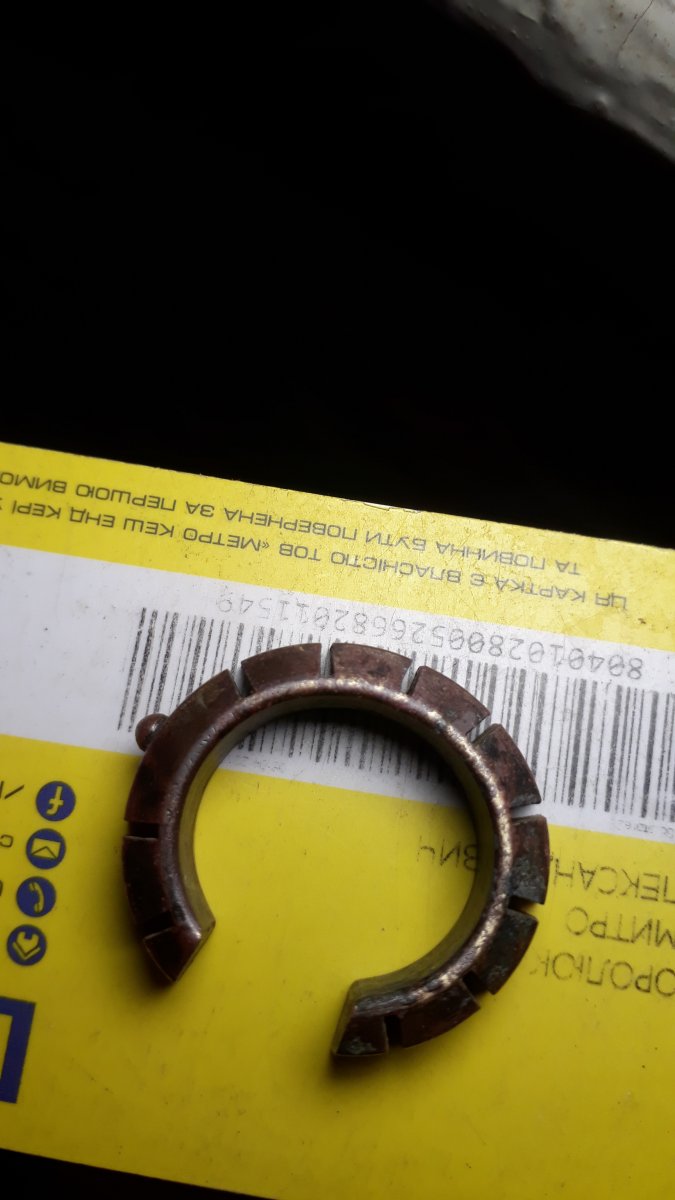

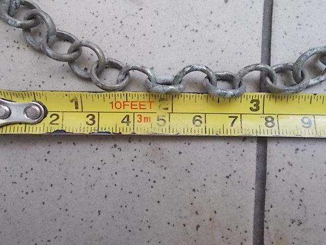

    Приветствую. На немецких позициях поднял, от чего цепь ? Длина 82 см. С ув.

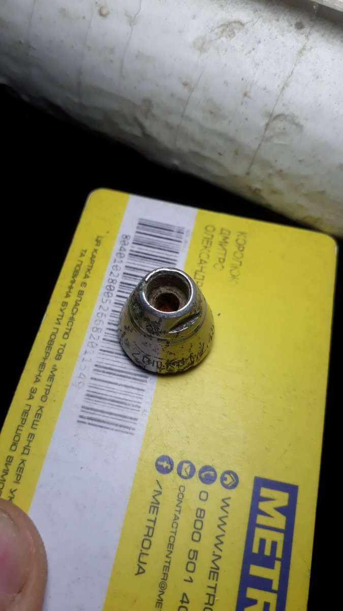

    Доброго времени ув. форумчане. Просьба просветить по принадлежности данных хлястиков.
  10. Хейль
    Хейль General-major
    6.258
    Доброго!
    От коромысловых весов.

  11. Аlex mel

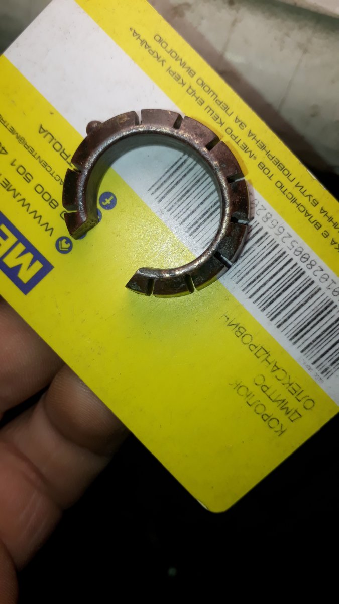

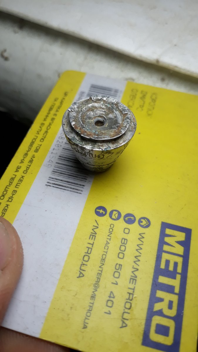

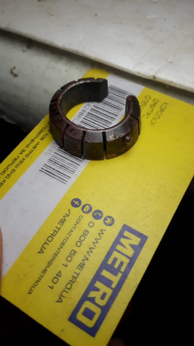

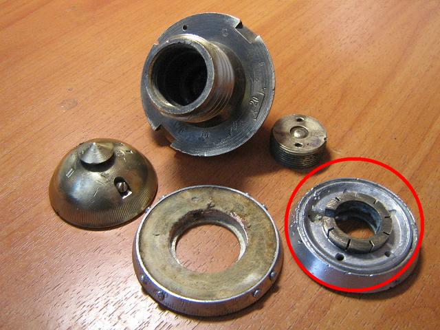

    Приветствую!

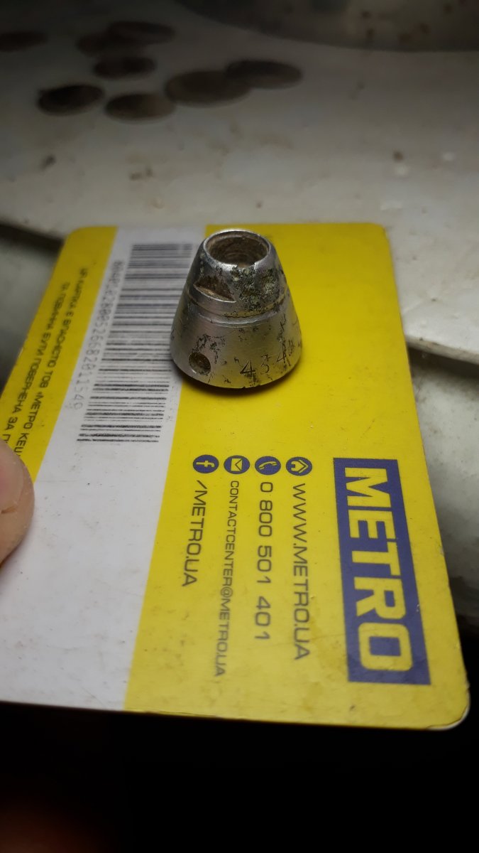

    Вот то маленькое и беленькое это вот от этого:https://www.google.com.ua/search?hl=uk&tbm=isch&source=hp&biw=1366&bih=625&ei=ADQOX8zLDcuJrwTV-KC4DA&q=20+мм+снаряды+к+MG+151&oq=20+мм+снаряды+к+MG+151&gs_lcp=CgNpbWcQDFDJD1jJD2DMIWgAcAB4AIABTogBTpIBATGYAQCgAQKgAQGqAQtnd3Mtd2l6LWltZw&sclient=img&ved=0ahUKEwjMy-HH583qAhXLxIsKHVU8CMcQ4dUDCAc
    А вот то разрезное - от 22-х секундной дистанционной трубки запчасть.
    Фото:
    Gasser, Horn, odinn та 8 іншим подобається це.

    Спасибо!

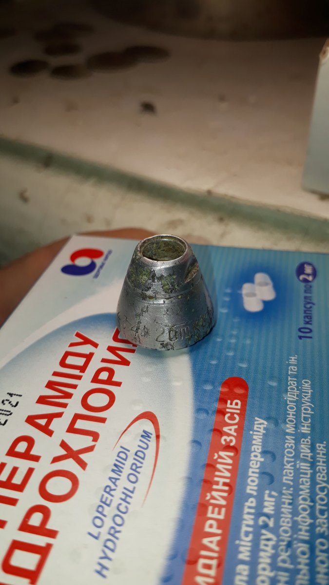

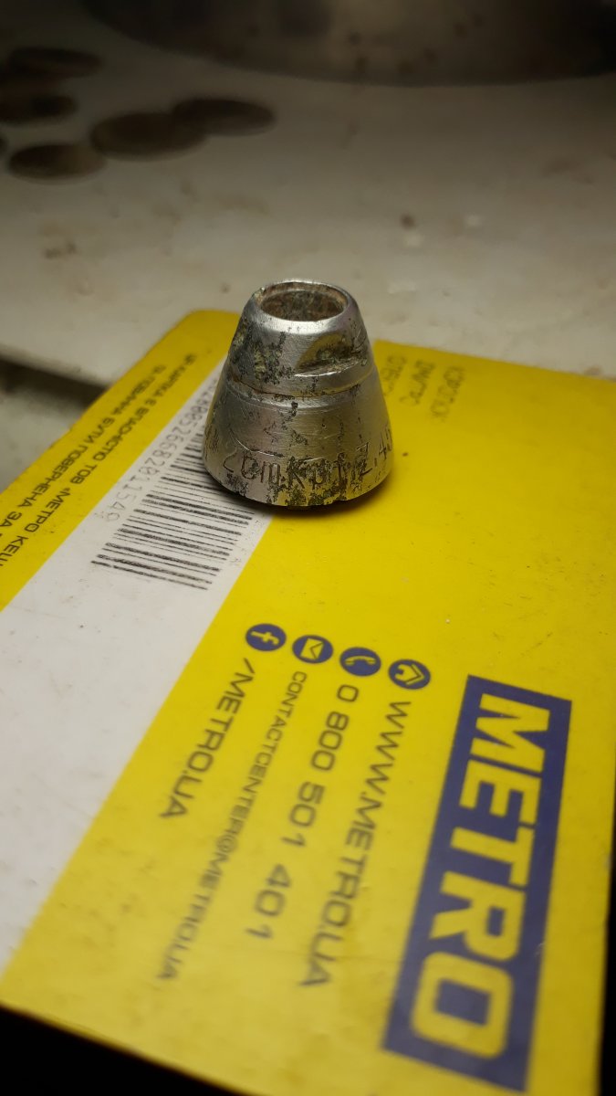

    Подскажите пожалуйста что за деталь. Найдено по ПМВ. Такое впечатление что внутри было масло. Клейм не обнаружил. Спасибо.
  15. Хейль
    Хейль General-major
    6.258
    Внутри была смазка—это колпачковая маслёнка https://reibert.info/threads/ot-chego-probka.1090054/#post-12010455
    Дервиш, Schanz, Bakay та 2 іншим подобається це.

    Вітаю, Миколо! Але ж воно коло 2 см в діаметрі і з бронзи. Осколки, зазвичай, з чугуна утворюються. Там ще є "пиптик" такий. А він для чого потрібний при утворенні осколків?

    Так а хіба воно з латуні?
    Можливо, бо я з телефону заглядаю:rolleyes:
    Все, додивився карточку побачив і масштаб

    Так, виблискує жовтим. Все таки я упевнений, що воно з ДТ. Єдине в чому я можу помилятися, то це те що воно з якоїсь інакшої трубки, а не з тої, фото якої я запостив.

    Оно около 3см в диаметре ,бронзовое ,я такое в целом находил ,с дистанцыоной трубки ,головки боеприпаса так сказать .

    Ось в своєму хламі знайшов. Та, що менша - така, приблизно, за розміром, як у ТС. Більша - з крупнішого калібру.

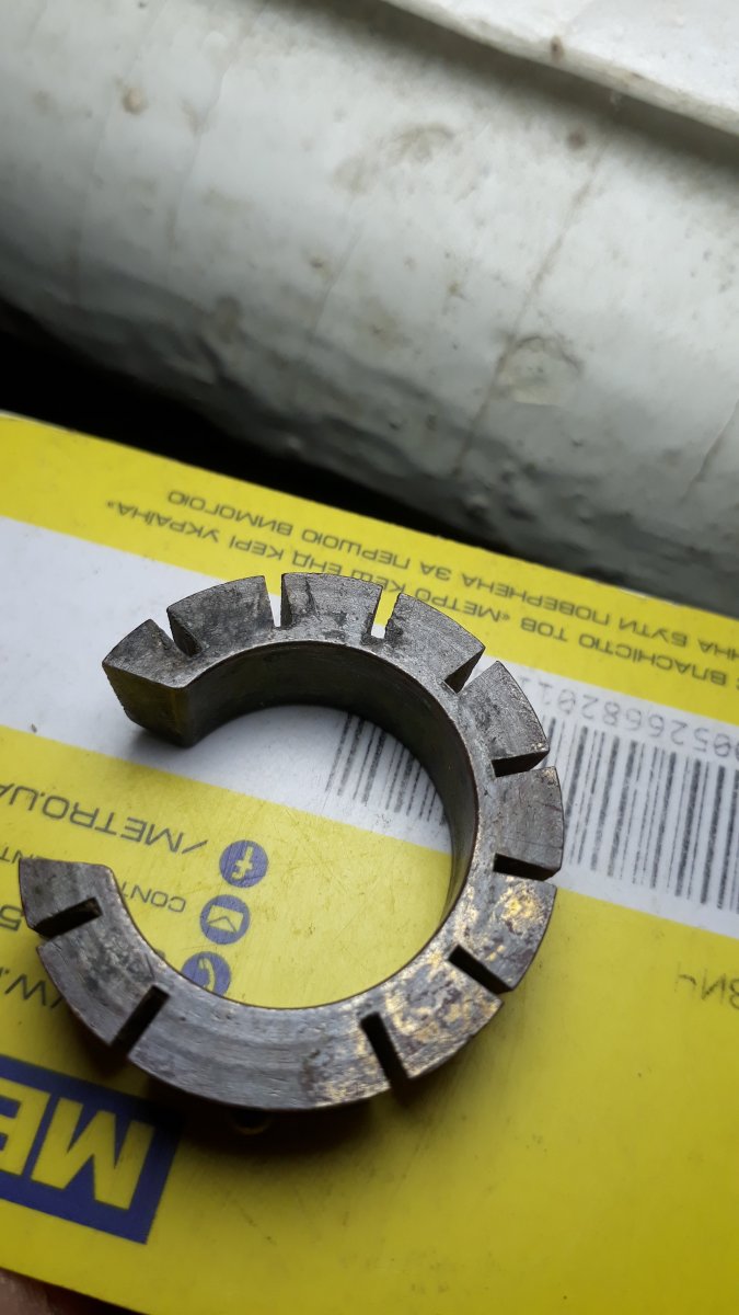

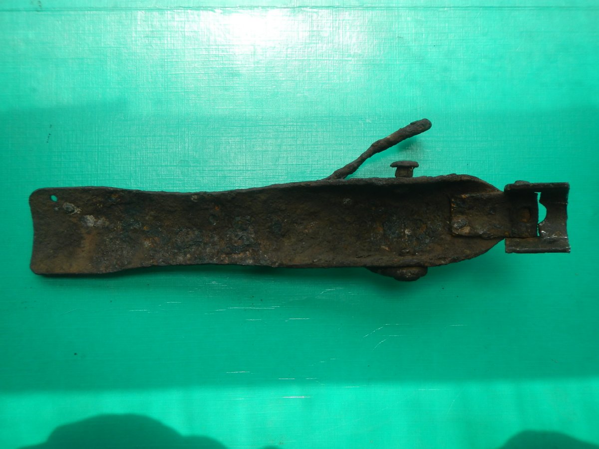

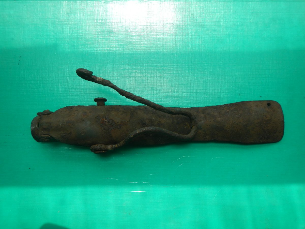

    Здравствуйте!Прошу определить рычаг(скоба),найден по немцам.

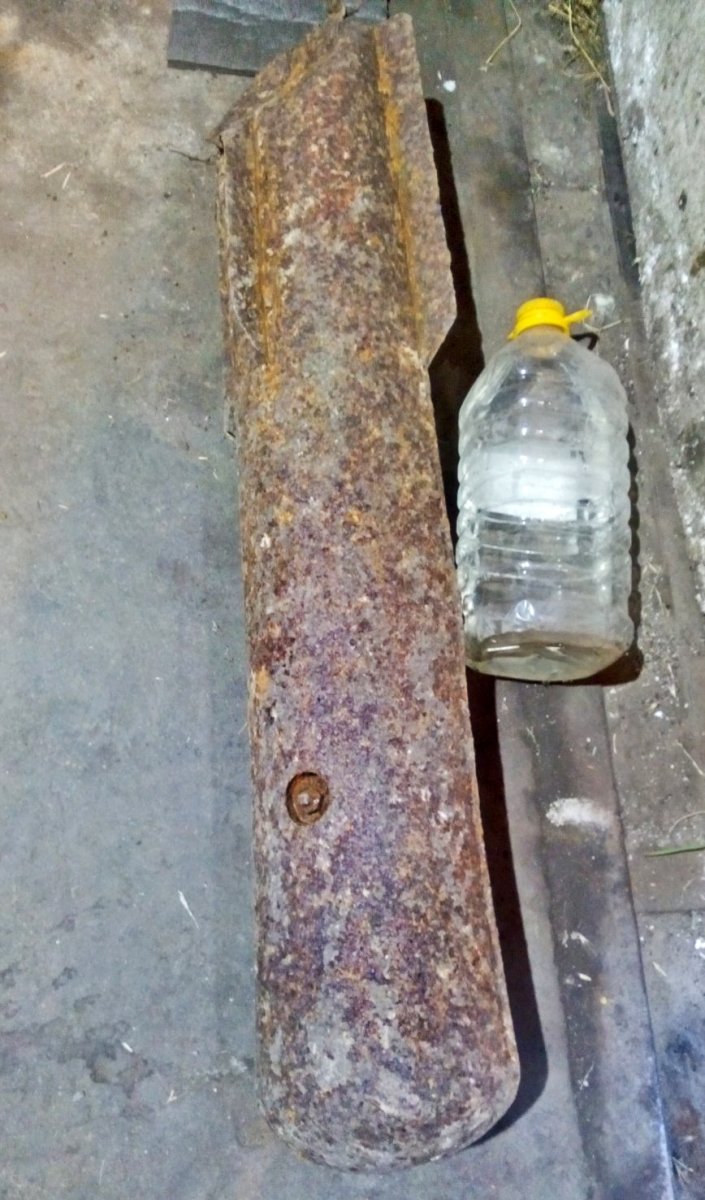

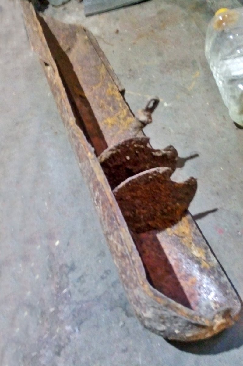

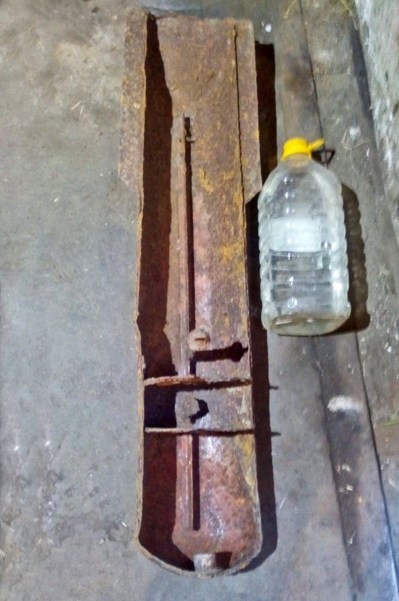

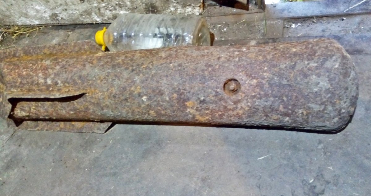

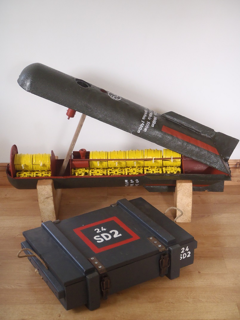

    Добрый вечер! Подскажите пожалуйста, что это может быть? Заранее спасибо!
    изображение_viber_2020-07-15_20-13-50.jpg изображение_viber_2020-07-15_20-13-51.jpg изображение_viber_2020-07-15_20-13-52.jpg изображение_viber_2020-07-15_20-13-54.jpg
  24. votaga
    votaga General-leutnant
    30.360
    AB-70
    C банкой не понятно, лучше мерить и цифрами

  25. Дервиш
    Дервиш General-major
    5.428

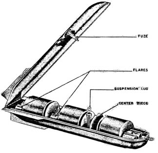

    Abwurfbehälter - часть корпуса кассеты под авиационные бомбы. Вариант загрузки на фото ниже
    Schanz, Daltim та земеля подобається це.
