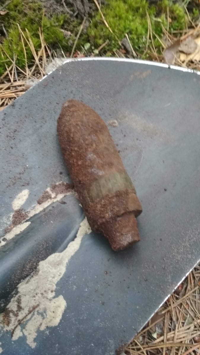

    IMG_20190801_095812.jpg IMG_20190801_063844.jpg Это ВоП?

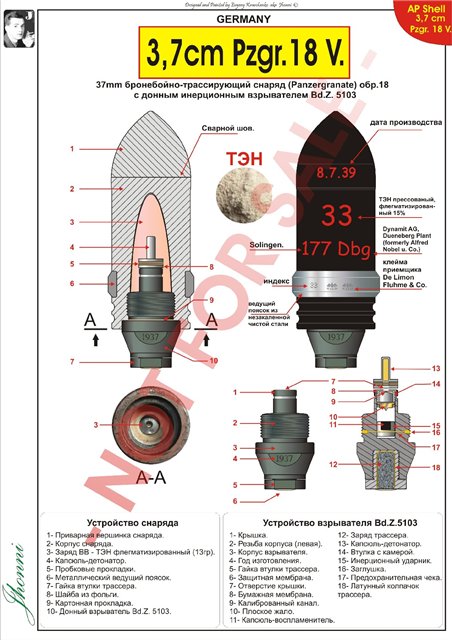

    3,7 cm Pzgr

    Подскажите плиз откуда данная находочка? Найдена на позициях...
  6. fondmx
    fondmx Feldwebel
    542
    Чувствую ноту сарказма..:D:D
    Чертежи- google в помощь,
    Медная юбка с насечками говорит о том что «оно» вылетело, но по какой то причине не разорвалось...
    Если не прав поправьте...
    На Снарядах по крайне мере так..

    Абсолютно согласен.
    Какой там взрыватель кстати?

    Во, розовенький
    Bd.Z.5103

    По крайней мере в снарядах так, юбка с насечками означает что снаряд вылетел из ствола...
    Находил такие под Радомышлем...

    Дервиш хотел сказать что не все взрыватели взводятся после выстрела.
    Так как тема не специализирована то такая ошибка допускается.

    Извиняюсь что влажу, но хотел уточнить, этот взрыватель срабатывает после «попадания» или как?

    Да, там втулка с капсюлем, при попадании по инерции срезала латунную чеку (№6 на чертеже) и накалывалась на ударник.
    Чека достаточно толстая для легкой втулки, поэтому часто при рикошетах и пр не срабатывал.

    И далее - Если Вы оперируете терминами "Медная юбка с насечками" и "на боевом взводе" (применИтельно к данному сабжу) то люди, которые тут (скажем, не первый год) понимАют, что Вы мягко говоря не совсем в теме...
    и постарайтесь воспринимать то, что Вам ответили как минимум спокойно...
    :beer:
    Этот - довольно "тугОй" на срабатывание, но при попадАнии в твердую преграду (броню или бетон) срабатывает...
    при промахе/рикошете - как привило - нет...
    :smile_8:

    СПС, очень очень вовремя ответили и прояснили. Вчера могло быть жарко

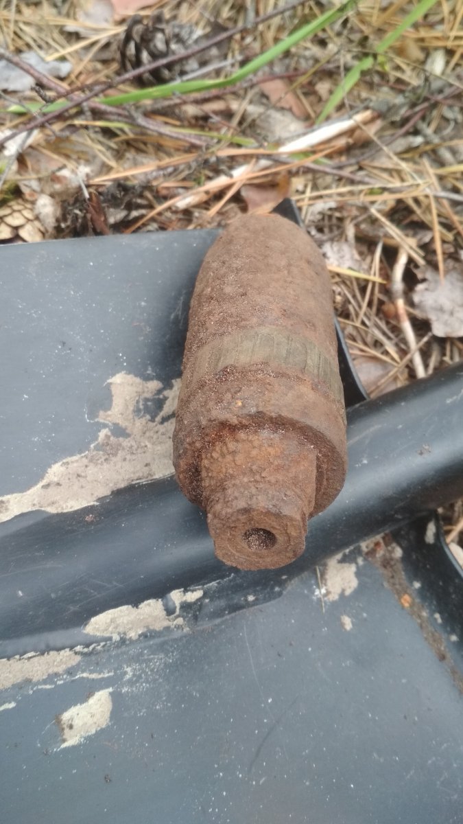

    Подскажите, поднял в лесу рядом с блином в котором был мусор. Мне похоже на планку верхнюю к стволу. IMG_20190802_185759.jpg IMG_20190802_185747.jpg IMG_20190802_185740.jpg

    ...он и сейчАс точно на таком же "боевом взводе" ( :) :D :smile_11: ), как и при сборке на заводе, при транспортировке в войска, при вЫстреле, в полете и при падении (непопадАнии в цель)...
    ...ну нету в нем боевого взвОда, НЕТУ !

    при каких обстоятельствах возможен взрыв?
