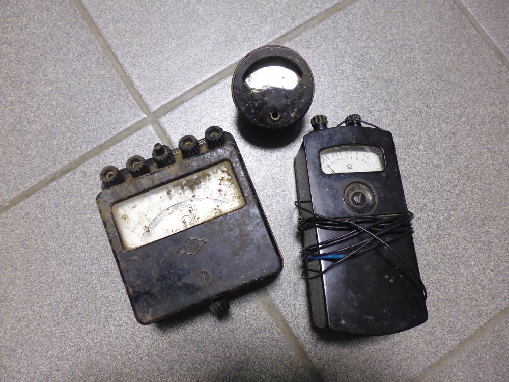

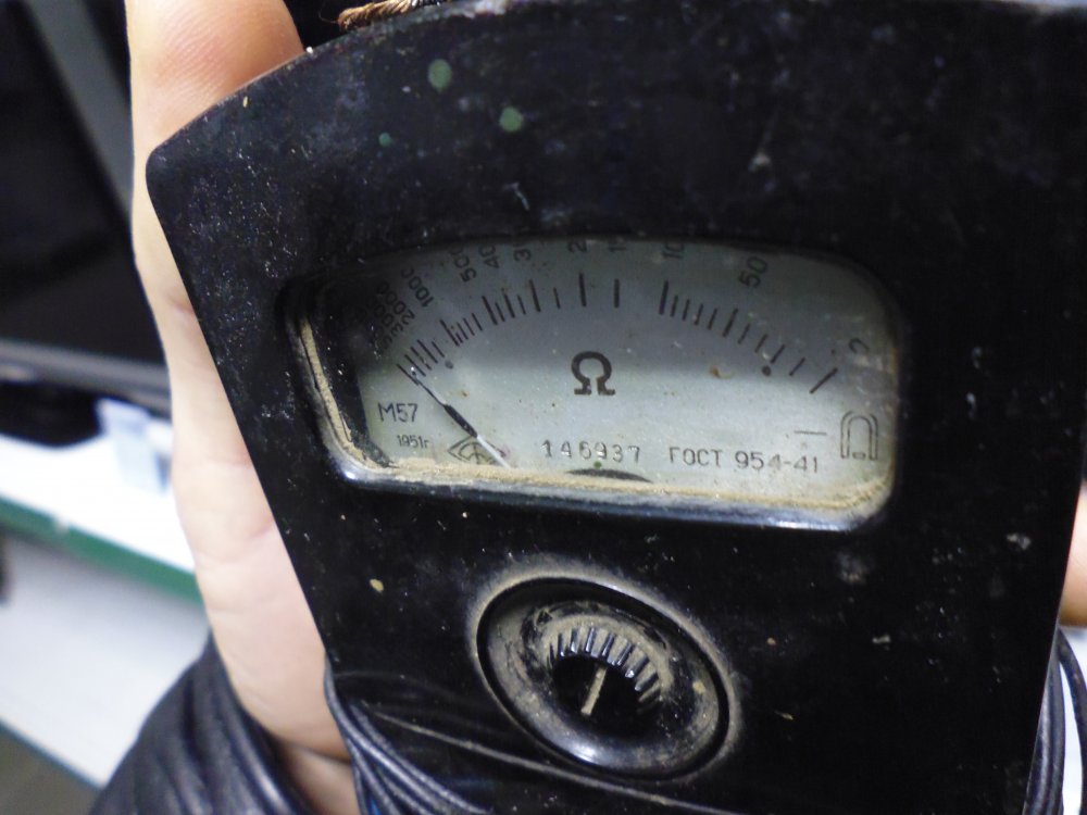

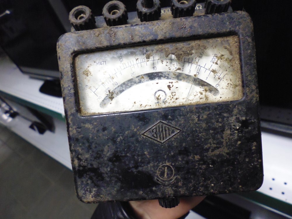

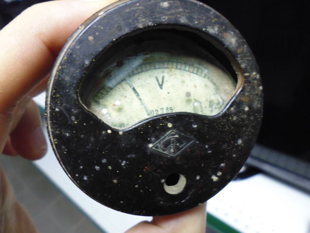

    Добрый вечер.Вот порылся у себя в сарае, нашел несколько дедовых вещей, в которых не совсем понимаю.Прошу помощи в определении данных предметов. Понятно что приборы для измерения. Года выпуска: 1951-й, 1954-й, и самый маленький 1943-й год. Заранее спасибо, сув. Михаил

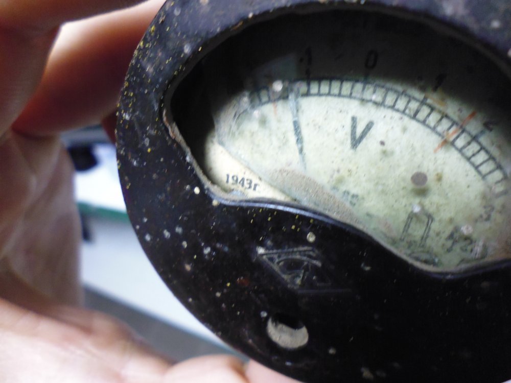

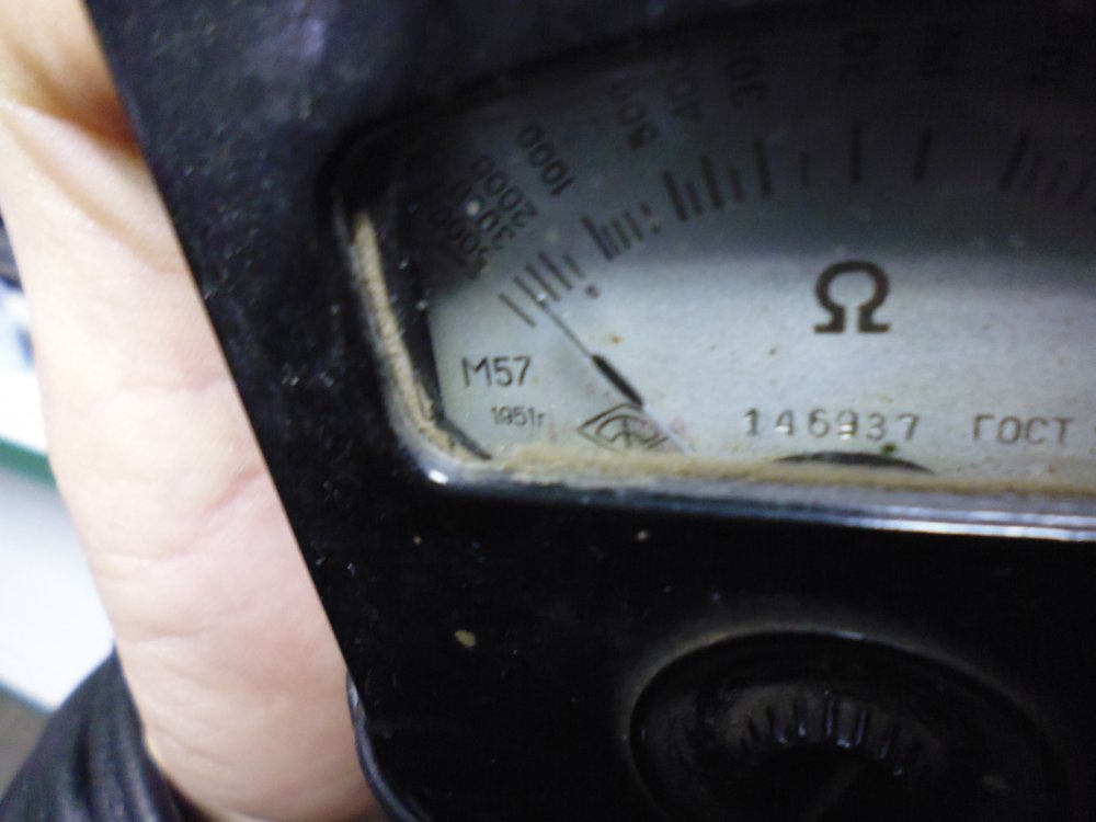

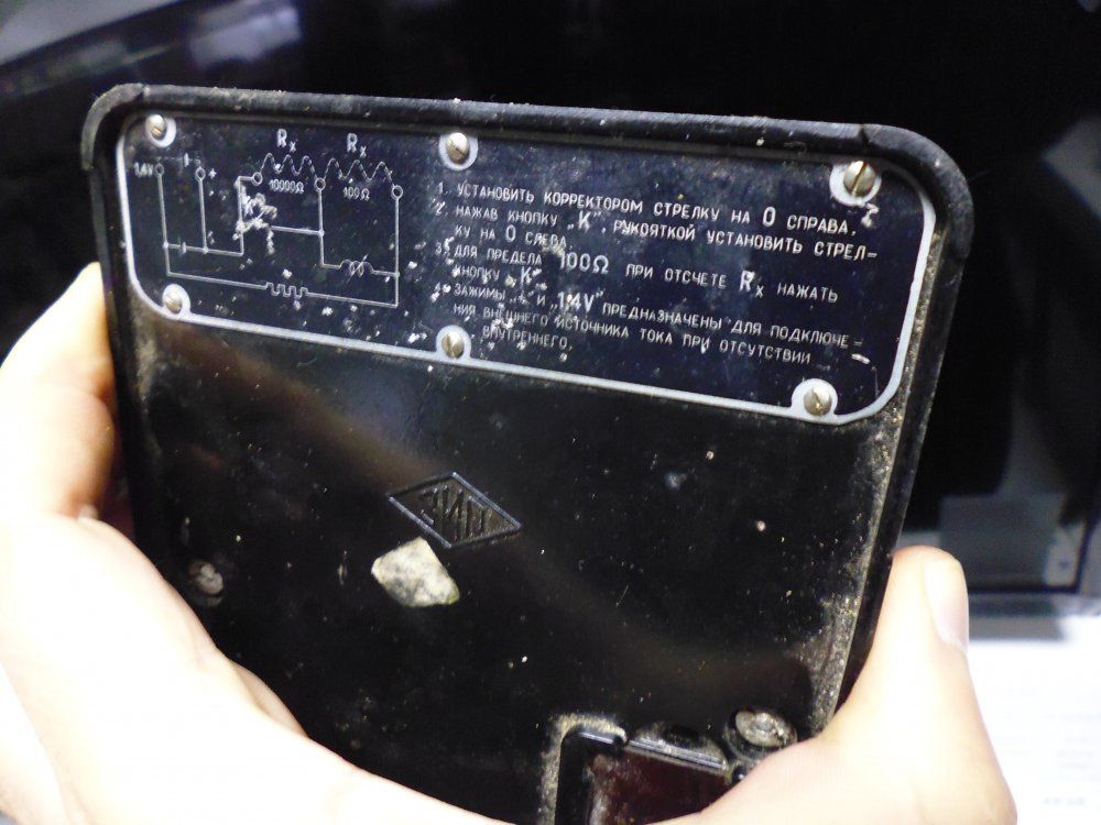

    Квадратный -Омметр с возможностью подключения внешнего источника питания,прямоугольный-Омметр с внутренним источником питания(квадратная батарейка не помню как элемент называется по моему 3336 4.5 в.) маленький- вольтметр.Омметры для измерения сопротивления. С Ув.

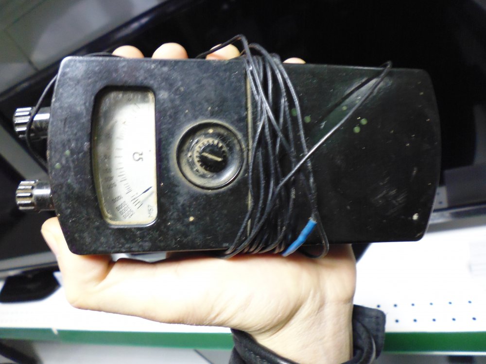

    тот что с батарейкой(длинный) был в наборе связиста( р.телеграфиста) ремонтном до 90-х. Не удобная вещь я вам скажу по сравнению с тестером.

    Если вы про вольтметр,то трудно сказать,мог и на технику ставиться ,например показывать напряжение заряд-разряд,

    Я про омметр , что на 4-6 фото.

    Дело в том,что дед войну закончил в Праге, старшиной тех. службы, на аэродроме. А в запас ушел майором, всю жизнь имел дело с авиацией. Вот и гадаю теперь что откуда.

    Волтметр скорее служил для проверки батареек .Со средней точкой чтоб не заморачиваться в полярности. на 3 вольта. Красные деления как раз и указывают на напряжение батарейки.

    Це старі прибори для технічної діагностики низьковольтного обладнання, в даному випадку могли цілком використовуватись в діагностиці при ремонті авіаційної техніки. Омметрами, як правило, "продзвонюють" електропроводку,провіряють пригідність запобіжників. Для останнього міг використовуватись і даний вольтметр, тобто не знімаючи запобіжника, притискався до клем і було видно, чи запобіжник працює.
