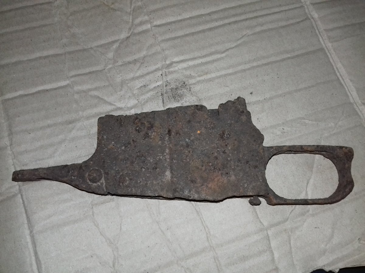

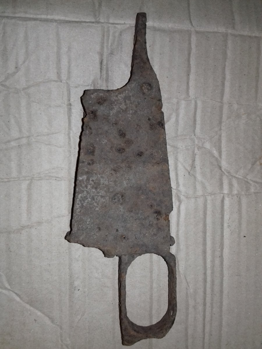

    подскажите что это?

    магазинная коробка винтовки мосина. С ув.

    Вернее, то, что от нее осталось. Похоже, из ранних выпусков (с боковинами на заклепках).

    Не с "боковинами на заклепках", а с заклепками на месте антабки крепления ремня. После изменения конструкции ложи ремень стали крепить на цевье и приклад, а место, где антабка помещалась ранее - на магазинной коробке - стали закрывать заклепками, чтобы не вносить ненужных изменений в техпроцесс. К тому же, там проходит ось на которой крепится подающий механизм магазина и его крышка.

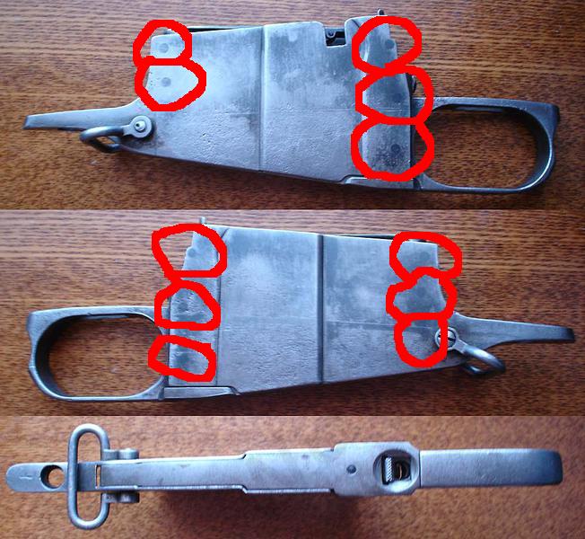

    ...все правильно было сказано! - с боковинами на заклепках!, антабка тут ни причем и ни это имелось ввиду. Поздние стали делать одним целым с передней частью. А цари на заклепках были с антабками а потом без, когда кроме пехоток появились драгунки и кары.
    Обратите внимание про какие заклепки шла речь! На Ваших же фото видно!...

    кстати на этом фото (с антабкой) защелка дверцы магазина -совок! У царя чуть другая, не загнутая а литая, фрезерованная, как у ТС на фото...
  13. кандагар
    кандагар Stabsfeldwebel
    11
    28
    1.685
    Защелка -совок -
    Защелка - царь -
    Артания подобається це.
