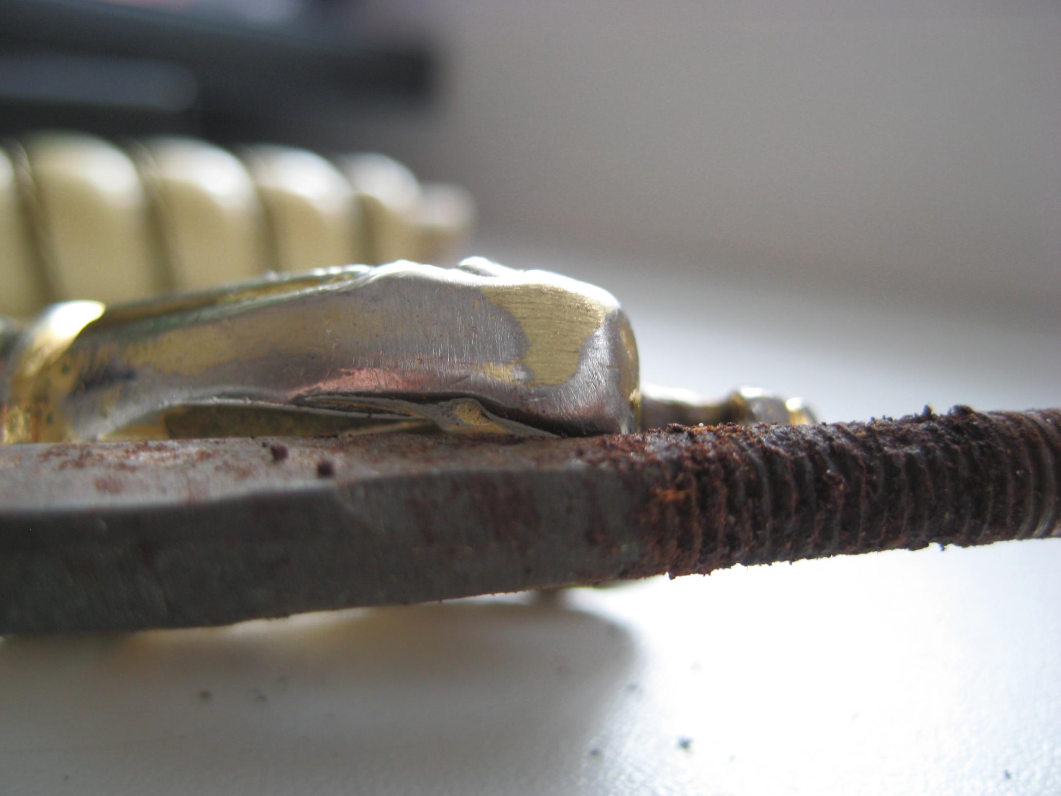

    первое фото разбора

    на втором фото-прошлифованное правое плечо-БРОНЗА!

    выставляю фото навершия,а вопрос к уважаемому собранию следующий:
    какие мысли по поводу исполнения навершия?
    бронза покрыта добрячим слоем думаю никеля,сверху-остатки золочения.
    Может для сборки использованы остатки комплектующих после выполнения заказа для береговой администрации в белом цвете?

    В отличии от латуни, бронза при соединении с золотом образует так называемую электрическую пару, что приводит к быстрому разрушению такого покрытия, поэтому, для повышения износостойкости покрытия, бронзу сначала покрывают никелем, а потом золотом. При таком методе гальванического покрытия, золота расходуется намного меньше, а держится оно дольше. Возможно, этим объясняется наличие никеля между бронзой и золотом.

    Спасибо за познавательный экскурс.
    Не думал,что все так сложно..
    хотя у самого проскакивали мысли по поводу нарушения технологии или химсостава позолоты.

    Почему же на других кортиках не никакого никеля?Золото положено прям на бронзу..

    Покрытие бронзы золотом возможно и без никелирования, но тогда оно будет менее износостойким в эксплуатации. Доказательство этому: облезшая позолота на многих экземплярах морских кортиков. Какова была технология покрытия во времена Третьего Рейха - неизвестно. Я высказал предположение, исходя из известного мне метода(когда-то работал в гальваническом цехе).
