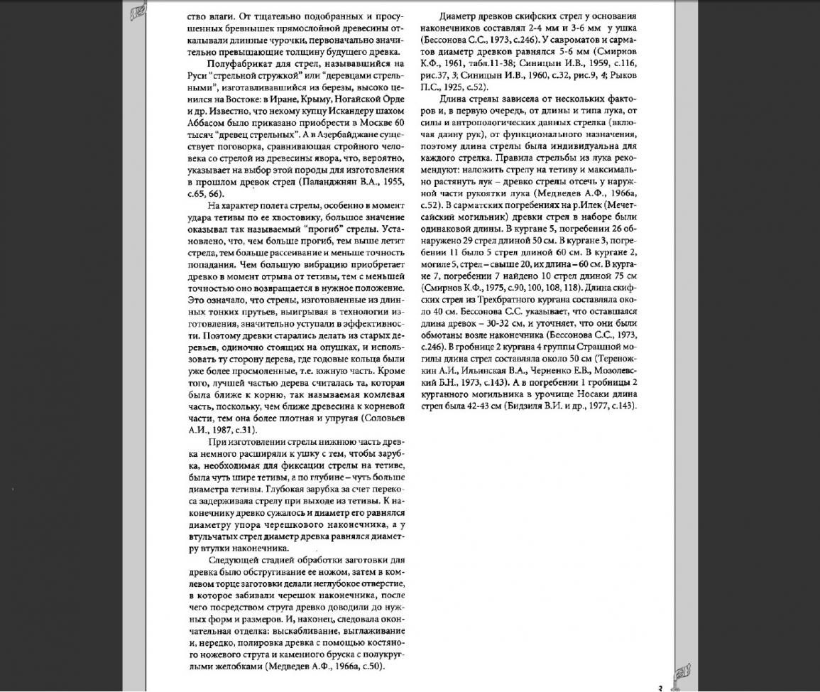

    Из книги В.Г.Кищенко "Стрелы древних и средневековых культур Евразии: реконструкция" , может пригодится
    1 человеку нравится это.

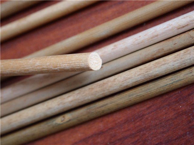

    Я делал стрелы не из камыша а из качалок,у нас их так называют,растут на болотах.Стрелы получаютса легкие только надо усилить хвостовик,я одевал обрезок шариковой ручки с пропилом под тетиву.Стрелы одноразовые,при попадании в дерево хорошо заганяют наконечник но сама стрела разлетаетса на части.Струганные из дерева стрелы тяжелее и убойная сила больше и можна использовать несколько раз.Атростник коленчатый и кривой даже если и сделать из него стрелу то она будет пригодна только для очень мелкой дичи.

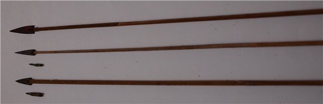

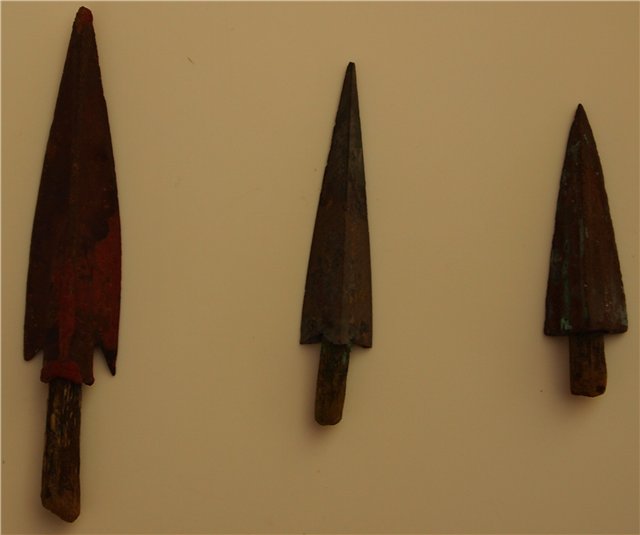

    Имея возможность повертеть в руках, промерить, взвесить то не многое материальное, что осталось от скифов можно попробовать запустить стрелу, которая не летала тысячи лет, выяснить на практике максимальные нагрузки, ее баллистику далее возможно выйти на теорет. ТТХ лука.
    Вот такая, в двух словах идея.

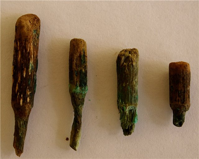

    Подобрал для начала три нака с остатками черешков (древок?).
    Древесина останется неизвестной. Форма практически у всех одинаковая - ярусная. Одсюда первый академический вопрос: науя было древним усложнять себе жизнь? На одном из черешков кончик со следами скручивания волокон.
    Позже выложу результаты промеров втулок.
  10. Yorik
    Yorik Stabsfeldwebel
    1.649
    Харьков, Украина
    ТТХ нам ничего не даст. Например, современные луки работают на импульсе. Т.е. изначально стреле сообщается весь заряд энергии, с первым рывком. Дальше она только тратит ее. Древние луки работают по принципу постепенной передачи энергии, т.е. полная энергия передается в конечный момент схода стрелы с тетивы. Именно поэтому из современных луков не получается стрелять теми же камышовыми стрелами, они ломаются от резкого хлесткого удара.
    Привозил Кищенко стрелу из Индии в полном комплекте - древко, раскраска, оперение, обмотка стрелы и наконечника (19 в.), он после ее изучения сказал мне, что не может понять части элементов. Так, что пробовать надо, но вопросы останутся.
    По ярусности... Я думаю, что это связано с особенностями отливки. Никто не смотрел пролилась ли втулка полностью или нет. Нет ли там "наростов" и т.д. При ярусном изготовлении древка, даже если в начале втулки (которого не видно) будет брачок, то древко все равно встанет на место. Тонкий конец просто обломается, согнется или спрессуется. А вот если будет коническое древко, то оно может застрять или перекоситься. Но это мое мнение. Надо посмотреть свои наки с древками.

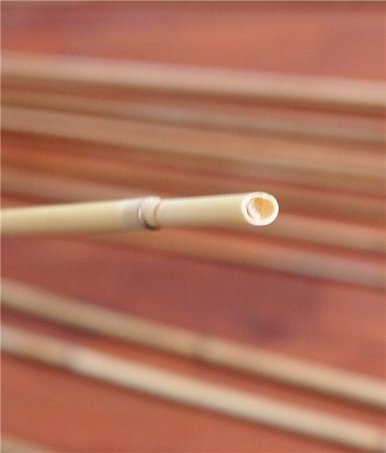

    А пока вот урожай тростника и камышовых стрелок. Тростник, как не крути, не ровняй не прокаливай остаенется г-ном. Хотя, для чистоты эксперимента, прийдется сделать стрелу и из него.
    Камыш - другое дело. Но есть вопросы.

    Я делал стрелку из качалки, которую в детстве палили чтоб комаров гонять.
    Она когда высыхает стаёт очень прочная, главное с самого начала до сушки, ей нужно задать точную ровность, потому что в течении сущки их выкручивает

    Камышовые "качалки" выглядят идеально, ровные, конические не пустотелые. Диаметры у верхушки любые на выбор. Пока лед не сошел нарезал, смотал вместе, теперь лежат на балконе и думаю сохнут.
    Просьба к камрадам tik и Oleg SP поделиться опытом изготовления стрел из камыша. Нужна ли обработка древка, какие наки и способ их крепления, оперение. Из каких луков стрелялось?
    Не выдержал - присобачил наконечники, но так они конечно не полетят:confused:

    Камыш высушивается. После этого над огнем прокаливается. Наконечник насаживается через чопик (например, грушевый). От наконечника до соединения с чопиком камыша (с заходом 2-5 см) плотно обматывается (можно проклеить сверху).
    С оперением сложно. Надо взять перья маховые (лучше гуся), снять со стержня лопасть пера (убрать опушку, если есть), приклеить (лучше начать с двух), обмотать фиксационные фаски спереди и сзади (можно проклеить сверху после обмотки) и через лопасть пера спиральная обмотка.
    Кратко, так. Предлагаю для начала просто потренироваться на кусках.

    Прокалить конечно попробую, но лучше знать как, может кто делал сам или поделится: "Пессель М. — Путешествия в Мустанг и Бутан. М., Мысль, 1978 г.", может есть у кого?:beer:
    С чопиками все более-менее понятно если втулки скрытые, а если нет (ф.1, слева)?. Как быть с древком? Выступающая кромка таких втулок толщиной ок. 0,5 мм и как упор явно не годится, может упрятать втулку в толщу древка? Имхо - фигня. Скорее всего такой нак насаживался непосредственно на древко (3,2 мм) без черешка.
    Правы, с оперением прийдется помучиться отдельно. Не совсем представляю фиксационные фаски на камыше, это все таки трава, оболочку резать опасно. Прийдется наверное клеить поверху. Но самое трудное - найти нормального гуся с маховыми перьями :smile_8:... В общем работы непочатый край.

    В прокалке ничего сложного нет. Просто держите над огнем. В это же время можно выровнять слегка изогнутую заготовку. Попробуйте, все поймете.
    По чопикам. Было оба варианта насада и с чопиками и без. Но думаю камыш насаживали только на чопик.
    Фаски делаються не на камыше, а на лопасти пера, т.е. снимаеться часть лопасти пера и остаются узкие полоски, которые и приматываются к древку. Тренироваться можно на курочках, голубях. Кроме гусиных хорошо идут индюшиные перья, я всегда ребятам их оставлял.

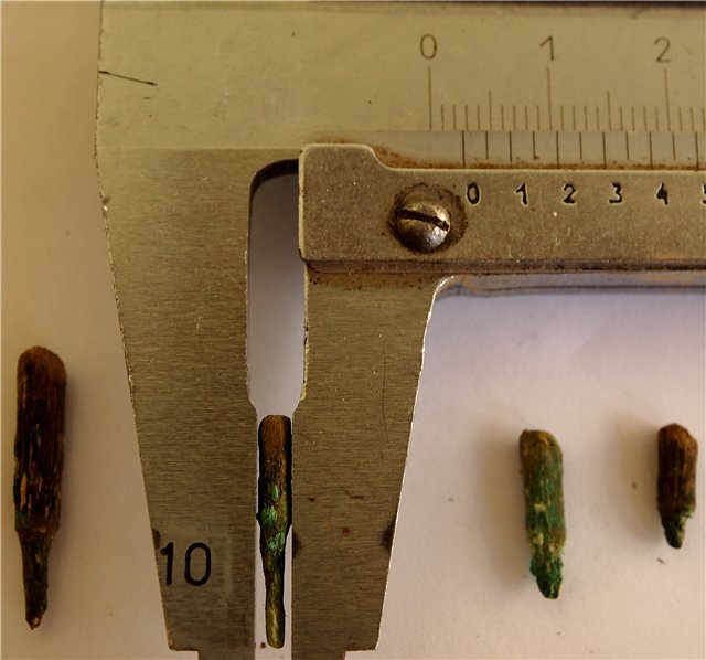

    Обследование доступных втулок наков (все по Мелюковой):
    1) VII-VI днэ (8 шт.).
    Отдел І двухлопастные, тип1 (1 шт.), отдел ІІ трехлопастные, тип2 (2 шт), тип4 (3 шт) - втулка сплошная коническая до 10 град;
    Отдел ІІ трехлопастные, тип2 (2 шт) - втулка сплошная коническая до 15 град.
    Окончание втулки везде полусферой либо тупым конусом, внутр. дефектов литья нет.
    2) VI-V (17 шт.).
    Отдел ІІ трехлопастные, тип 4 из них 2 шт. - втулка сплошная коническая до 15 град., в 2 шт - втулка ярусная с плавным переходом и тупым верхним конусом.
    ... и т.д. нудятина. Кому на курсовую плз.
    Всего описано лично 47 шт.
    По моим промерам предварит. вывод - ярусные втулки появляются ок. V днэ и начинают применяться в IV-III, в трехгранных наках 3-4, 6, 7-9 типов преобладают... академ. вопрос науя? остается открытым.

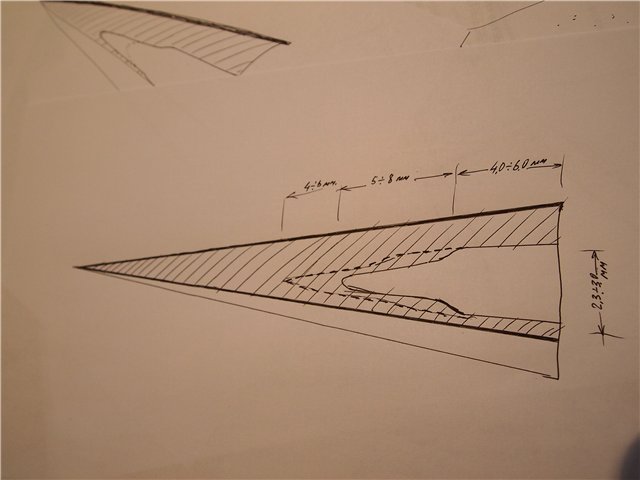

    Отдел III трехгранные, тип 4-8, форма втулки (90%)
  19. Yorik
    1.649
    Харьков, Украина
    Я думаю, что это связано с формой наконечников. В 6-5 вв. до н.э. происходит смена типов наконечников на более мелкие и легкие. Если бы втулка оставалась конической, то острие наконечника было бы очень слабым. При этом следует помнить, что к тому периоду и количество металлических доспехов на душу населения увеличилось, что также сыграло свою роль. Ведь более тяжелое острие обладает большими пробивными способностями.
