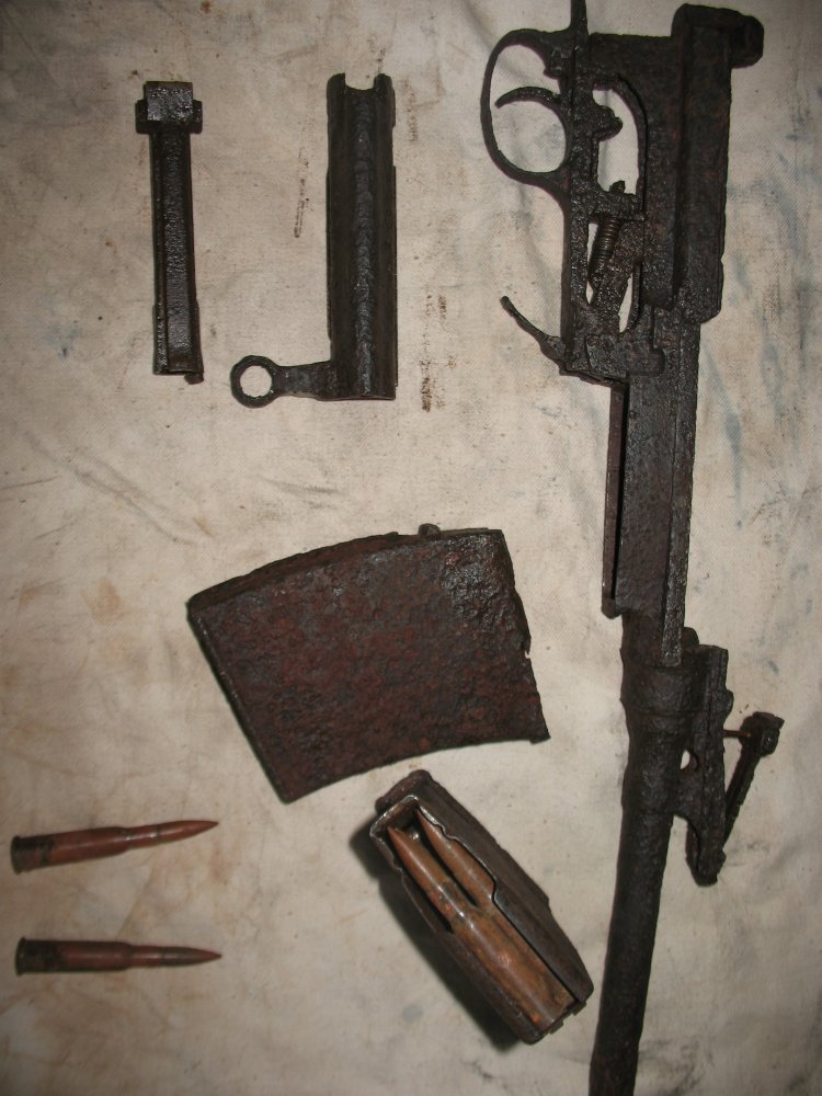

    моему с горем пополам ток керасин масло и время помогло все било зделано с терпением а нашол комок грязи ржавой ...но разбираеться викидивает патрон....по поводу цени продал за 600 гр..осенью...
    [​IMG][​IMG]

    Извините!!!!....А при чем здесь Ваша СВТ!!!???

    Свт для примера в теме спрашивают кто чем чистит и примерная цена...

    Причем здесь цена Вашей СВТ??? Это совершенно другой предмет...и цены другие!

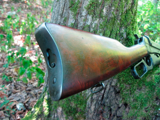

    Не покажите фото того тыльника который вы нашли. Уж очень надо посмотреть. Сколько не стучусь по личкам никто по тыльнику подсказать не может. Ну очень надо. От тыльника зависит буду я щяс дерево делать на Винчестер или нет, без него никак.

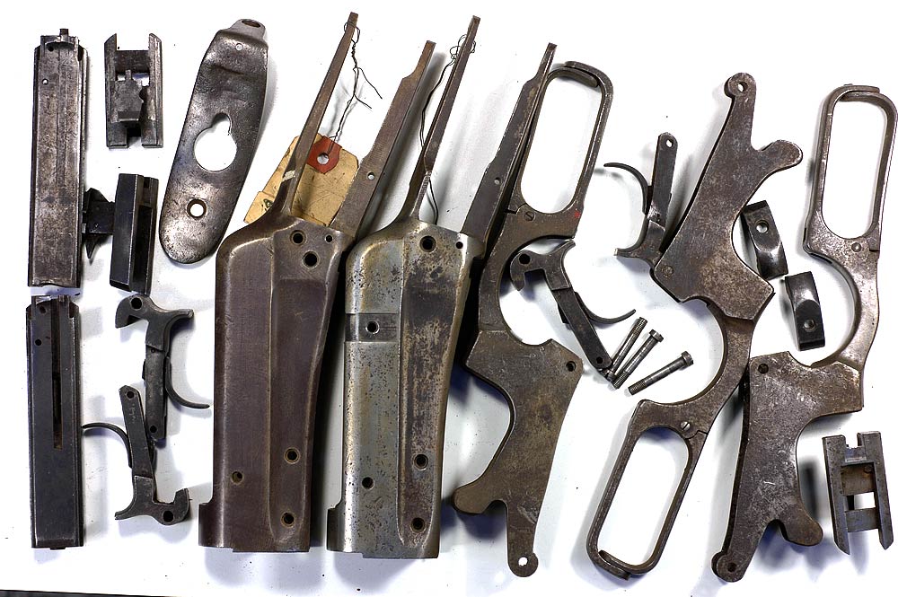

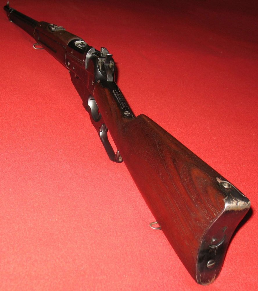

    С иностр. сайта

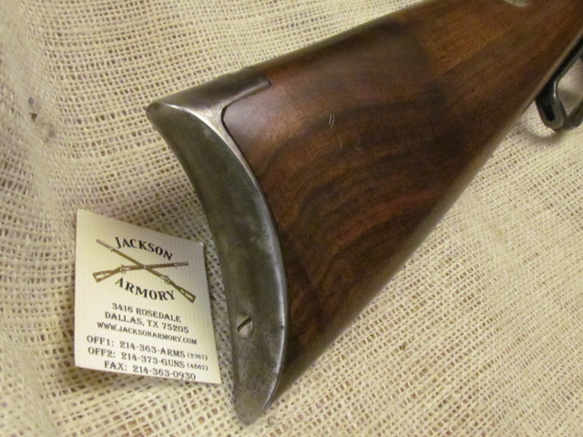

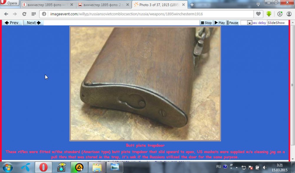

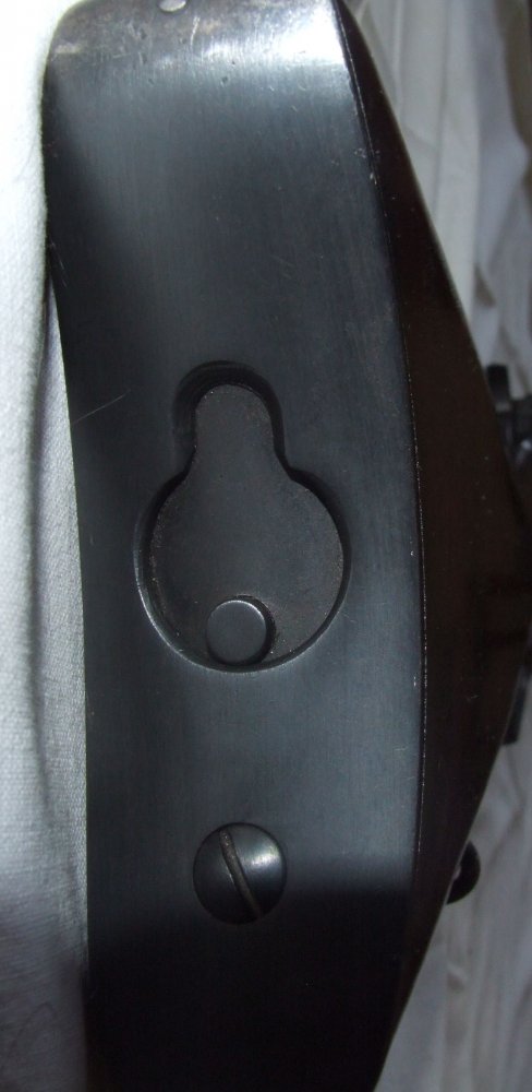

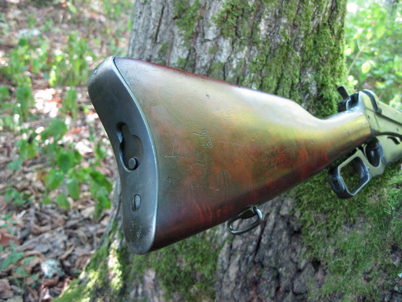

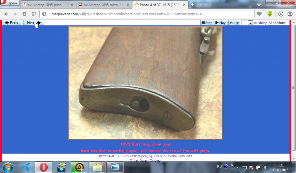

    Спасибо большое что не прошли мимо, но. К сожалению это не его тыльник, это чуть другой Винчестер. Вот его на фото. Видов пару штук нашёл, ещё бы хоть высоту и ширину знать. А ещё как крепится задвижка отверстия под пенал.

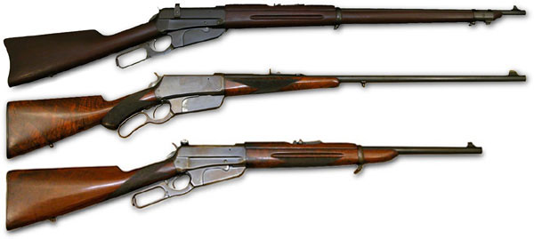

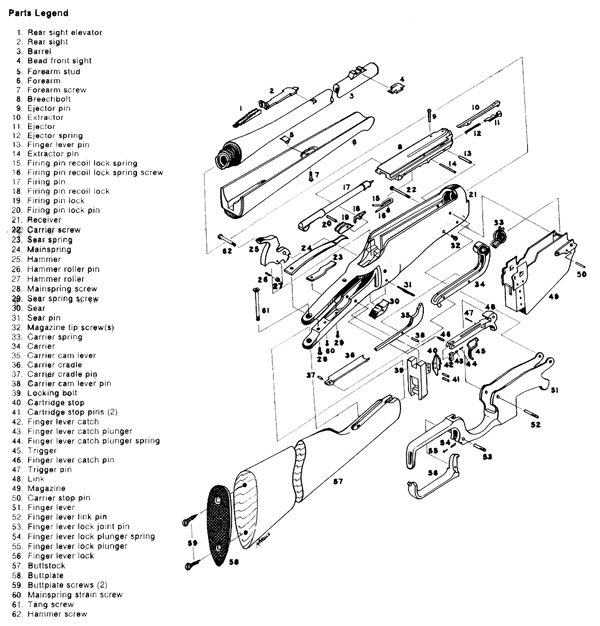

    Не могу исключить наличие разновидностей.
    У тех-же каркано их не менее 3, причём независимо от моделей. То-ли цепляли какие есть, исходя из наличия на производстве, то-ли в поле меняли (второе - вряд ли).
    По Вашему вопросу на схеме - вообще он прямой..., и на фотке про "3 основных разновидности мушкета" те-же различия. Как-то так.

    Хочу делать винтовку, у неё тыльник гнутый. Интересует только тыльник под пенал, такой как на моих фото.

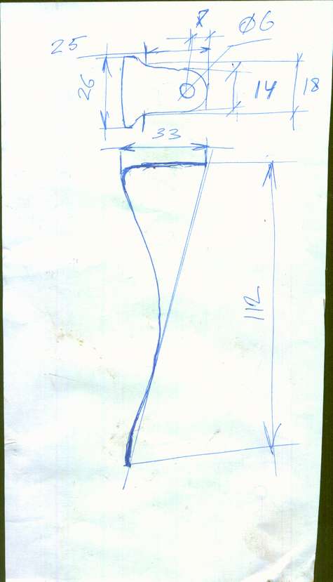

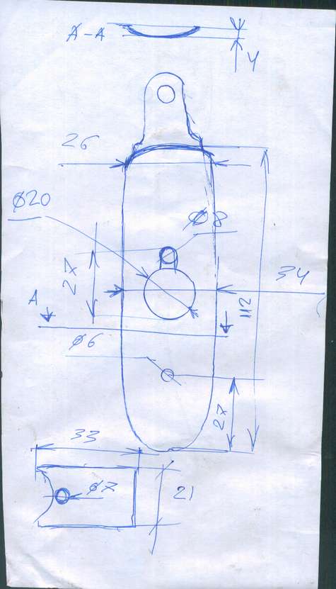

    Всё верно. Мне бы размеры тыльника узнать. Размеры самые простые. Высота, ширина, принцип работы задвижки для принадлежностей. Хотя бы схема какая.

    Винчестер 1895 Размеры тыльника
