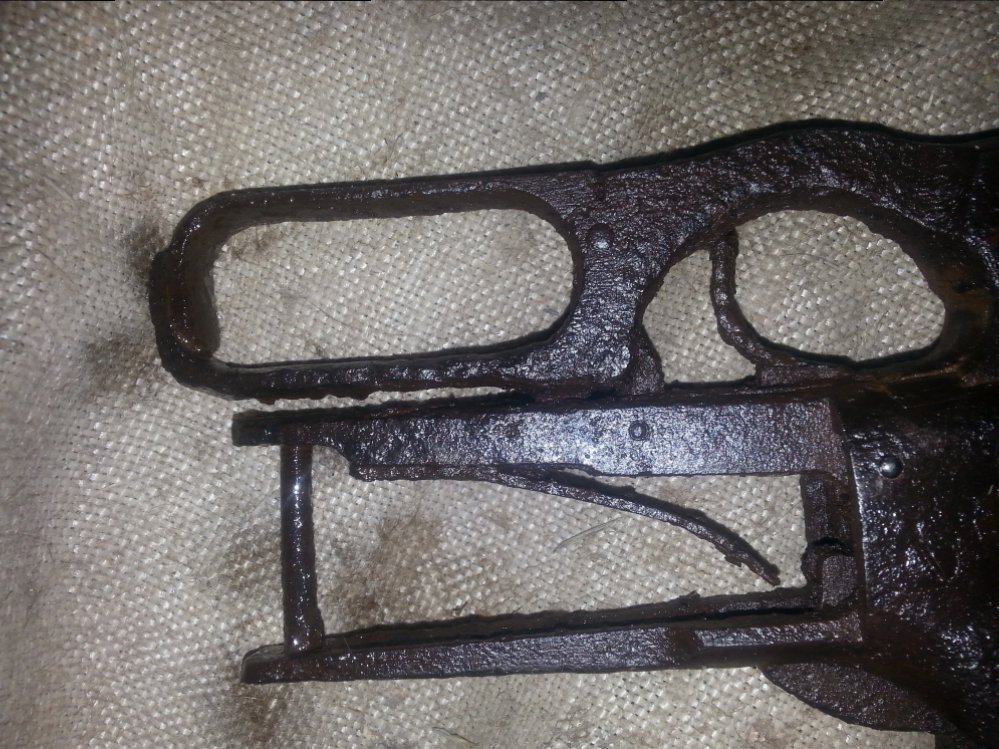

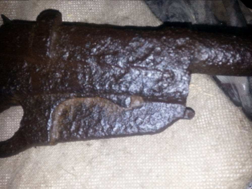

    Можно канешно не кислотить останется и клейма видно и тд. но если человек хочет разарботать механизм одной солярой не обойдешся. нужно кислотить греть и тд. клейма и замазать можно что б кислота не ела

    Это просто дилетантство... Стремление идти по пути наименьшего сопротивления, наплевав на качество работы...

    Качественная робота это не тогда когда ржавчинку пичистил наждачкой после смазал маслом или покрасил и любуйся! а потом спустя нескольких лет та ржавчина поднимет ту краску и будет осыпатся. качественная работа это когда очистишь ствол до метала заделаешь все раковины и еще и поворонить можно в конце. а то что наждачкой треть это неблагодарный труд! замахаешся переделывать! С ув!

    Мы говорим на разных языках. Совершенно. Как говорится, разные понятия о прекрасном... Не устану повторять, если нужна складская вещь, выкиньте лопату и продайте прибор. Время, потраченное на коп, направьте на зарабатывание денег и купите склад. Не мучайте копанину и сами не мучайтесь.
    Лепить из копанины пародию на склад. ВОТ, где неблагодарный труд... Затягивается на месяцы-годы, а результат все не тот...

    В складскому ДУШИ нет! а морочится с тем что бы переделывать по 10 раз я не хочю. нужно делать роботу одним разом

    А в отшпатлеванном/обклеенном/обваренном/обпаянном (нужное подчеркнуть) предмете ДУША есть? Ведь это полуноводел по сути...

    это называется реставрация! лично я не вижу того прикола чтобы отчухрать железяку, причем в данном случае не частую, и положить её пускай дальше сыпится и ржавеет. я люблю что б все щелкало и работало, пускай даже ммг и восстановлено но я знаю что этим предметом люди воевали а не на складу оно пылилось. пускай сам человек решает что ему делать. если он хочет оставить так как есть то пускай наждачкой трет а если хочет розработать то судя по конструкции винчестера без нагрева ево не разобрать, это Вам не моська! с ув!

    1) Хороший сохран данного предмета+правильная обработка=ничего не посыпется. 2) Опыт+руки+голова=все работает и щелкает без нагрева. 3) Именно потому, что это не моська, я и влез в эту тему. Не хочется, чтоб человек запорол вещь ширпотребскими методами.
    Все, хорош. И так много писанины за сегодня. С ув. за отстаиваемое мнение...

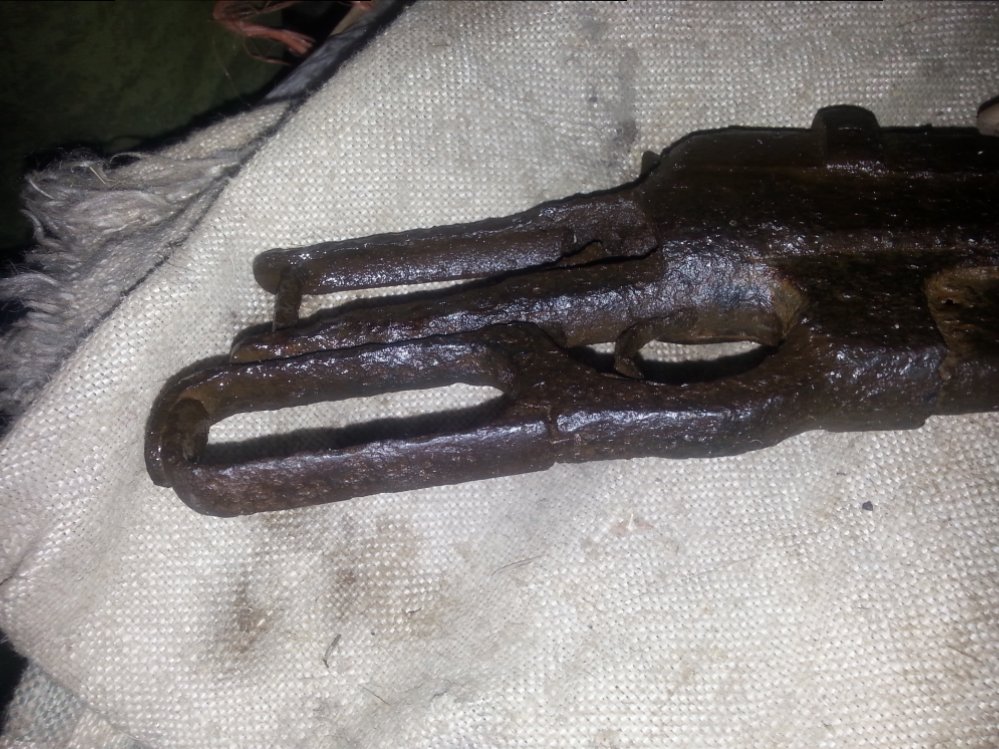

    Спасибо да дискуссию ребят! Много интересной информации узнал для себя. Просто опыта в риставрации не имею, и это моя первая интересная находка, хотелось бы сохранить. В винчестере вторая сторона по хуже, она почти на поверхности была. Тыльник (вроде он, похож просто) я нашел метров в 30 от того места где винчестер был, с тыльником рядом в радиусе 1-2м нашей 4 патрона, и один патрон в метрах 10 от винчестера. Тыльник если это он сильно перекручен. Нет не у кого фото тыльника? Посмотреть он то или не он. С ув.

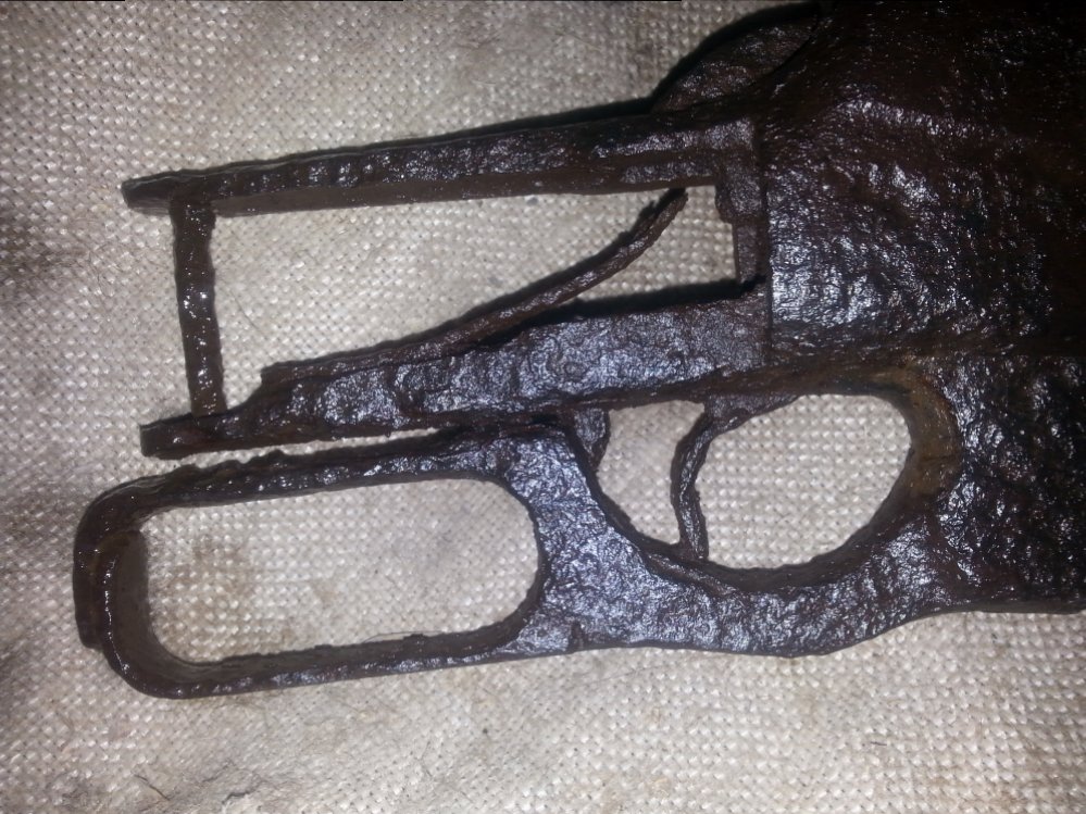

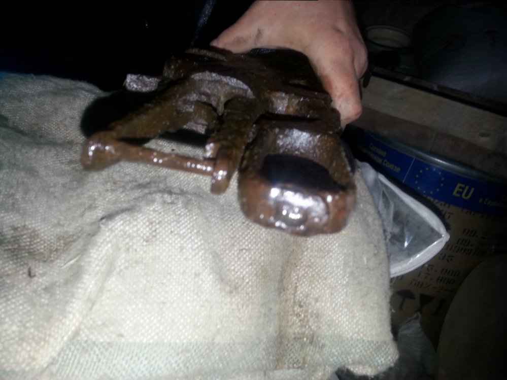

    вот кстати еще фото, второй стороны, она похуже:smile_5:

    Нет, саляркой облил чут ка

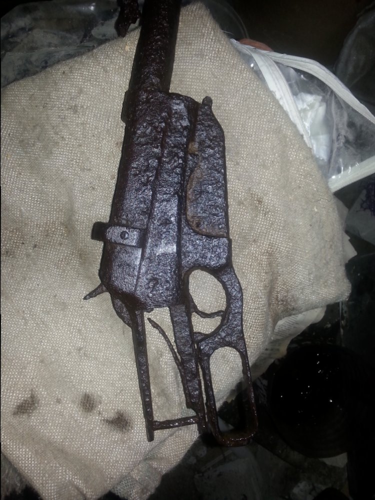

    Видел "взрывсхему" данного винчестера - в полном ауте!
    Столько мелких деталек, ужас просто, это явно не треха и тем более не
    И это все будет повреждено коррозией

    Недавно разобрал такой же механизм ушло около месяца и скажу Вам это не мося. Точность подгонки не люфтов не зазоров не смотря на почтенный возраст. Чтоб здесь не писали без горелки не обошлось и даже с горелкой ни один болт не удалось выкрутить пошло в ход свердло. Фоток процесса нет но кому нужно подскажу стучите в личку.
