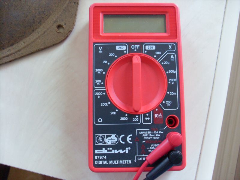

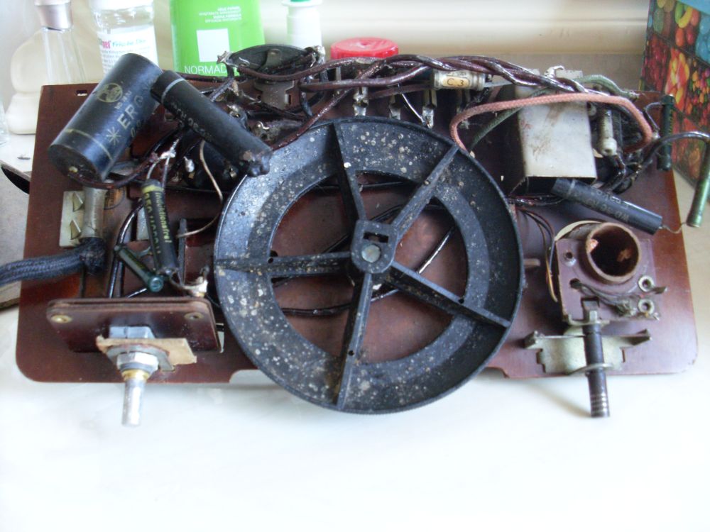

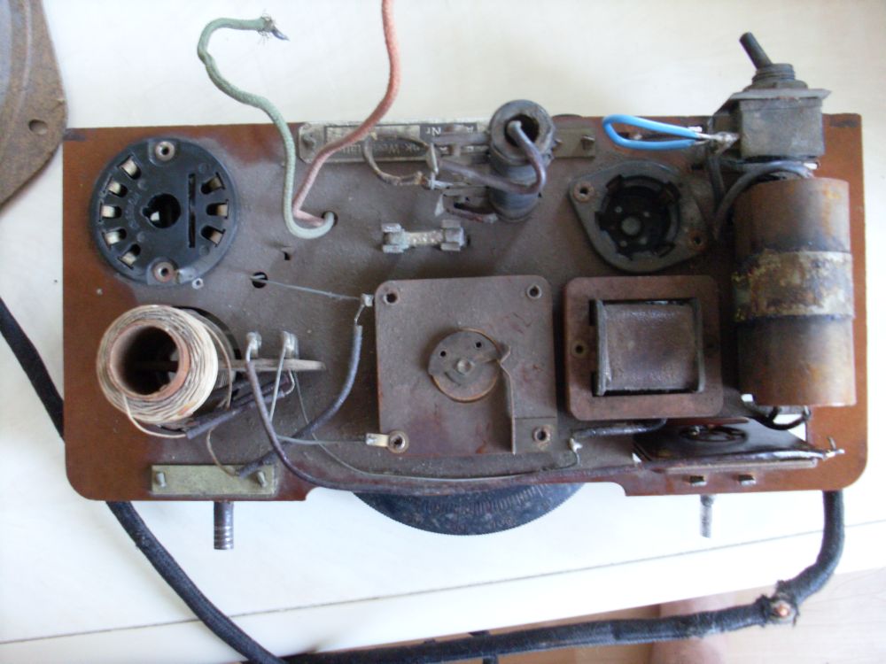

    прошу посодействовать в ремонте приемника,
    не работает,причину не знаю, лампы вроде видно что накаливаются
    приемник выставлен на 220 в, проверил саму цепь последовательности пайки схемы,все правильно, имеется прибор мультиметр,но им не могу прозвонить конденсаторы
    вот схема приемника этого типа,схема 1 самая подробная
    http://www.6v6.co.uk/archive/schemat...nger/dke38.pdf
    мерю все резисторы этим мультиметром,все резисторы впорядке кроме резистора на 1,5 Мом и 2 Мом,они не пропускают вообще, не показывает вообще никакое сопротивление,хотя мультиметр имеет предел в 2 Мом,должен показать все равно эти 1,5 Мом и 2 Мом, внешне они целые
    конденсатор переменной емкости ,на схеме он 200 пф ,а на фото он со стороны входа сетевого кабеля ( предпологаю он регулирует громкость)
    ,из за времени почти не крутится,закис в самом стержне,но в самом конденсаторе,где лепестки, чистый
    все конденсаторы проверил этим же прибором на пробой ,ни какого кз не нашол
    на данный момент включаю приемник, динамик начинает гудеть,кажется достаточно громко ,на динамик приходит примерно 60 вольт

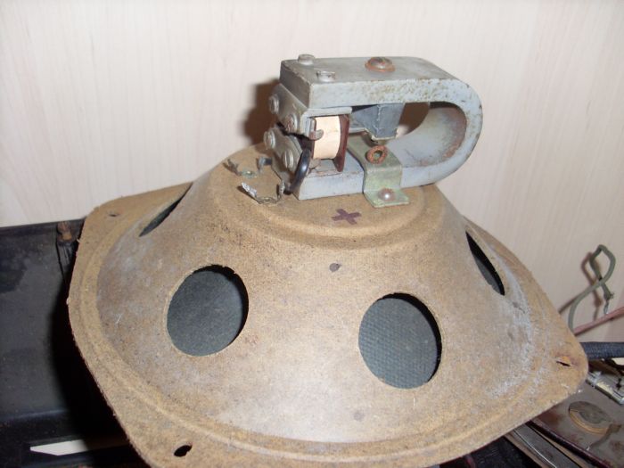

  2. brusik
    brusik Stabsfeldwebel
    1.789
    Germany
    динамик

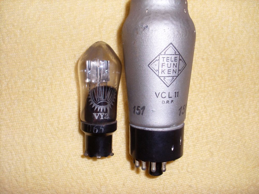

  5. Cornet57
    Cornet57 Stabsfeldwebel
    2.586
    Донецк Украина
    К сожалению, по вашей ссылке, принципиальная схема приемника не открылась. Да ладно... Начните с замеров режима работ ламп. Надо достать схему цоколевки ламп, где указано , на какой ножке анод , катод , накал(подогрев). Как правило, подогрев(накал) - это 6.3 вольта переменного напряжения, остальное питается постоянным током. Часто поломка именно в выпрямителе, сгорел один или несколько диодов. У вас же выпрямителем может быть и лампа, фото всего сказать не может. Конкретную подсказку можно сказать только после ознакомлением с принципиальной схемой.

  9. brusik
    1.789
    Germany
    проблему решил, подозревал,что электролитические батареи сдохли, достал другие,аналогичные,перепаял и , работает приемник
    спасибо всем,за советы
