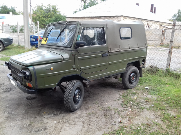

    Юзаю сам Луаз, но много но. Запчастей новых нет, только с разборки. Конструкция подвески и прочего, что-то поменять еще тот секс. Причем извращенный. В грязь 16 литров жрет в степи и не кашляет. Скоро он меня доканает, и его продам.
    Был сенс, практически с 0 тоже был стук. Что не делал, и обшивку всю снимал, и товарища возил в багажнике слушал. Короче забил, и ездил. Потом продал и купил другую. Как-то так.....

    ЛуАЗ у бабушки был,и на нем откатал все детство.Тяга бешенная,бревна тросом тягали без проблем,грязи не боится ни какой....Вот из "плюсов" и все......Дальше начинается,печка Запорожская бенза жрет как бешенная,при чем в салоне холод как на улице,летом постоянно перегревается бензонасос,и чтоб выехать на гору,нужно иметь бутылку с холодной водой и тряпкой,и через километр-два постоянно мокрую тряпку ложить на насос."Максималка" 60,выше машина просто не слушается руль...ну и "непревзойденные ощущения в салоне",когда ты еще не в..бался головой об железную трубу сверху,но точно знаешь,что скоро точно в нее в..бешься.
