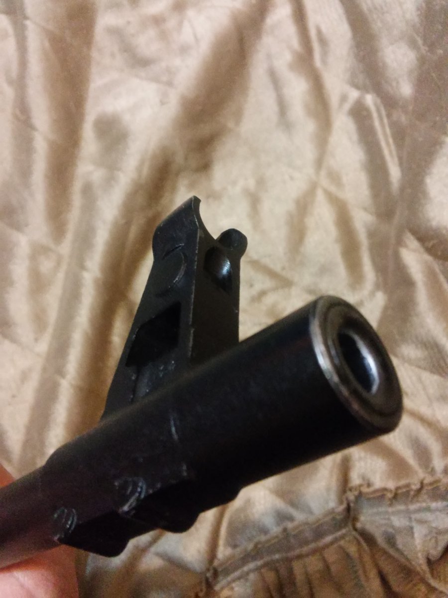

    Мне нужен станок. Часть колодки надо срезать.
  5. Fly88
    Fly88 Stabsfeldwebel
    704
    Kiev, Ukrain
    Колодку, скорей всего надо сбить)
    Можно, но я результатом был не доволен.
    Плашкой, так не нарежешь...

    Такую, плашкой, не получится )
    ЗЫ. Сорри, пока не могу загрузить фото((

    Думал изначально, нарезать прямо на колодку.
  12. Mad Max Subaru
    Mad Max Subaru Stabsfeldwebel
    1.826
    Ангола
    по уму колодку надо снимать.
  13. kosss76
    kosss76 Stabsfeldwebel
    120
    337
    1.059
    киев
    Надо бы. Но не хочется, штифты расклепаны. Думаю, на станке отрезным резцом на 2,1мм. и съемником стянуть оставшееся кольцо колодки.
    Останнє редагування: 30 лис 2016

    Похоже на калашмат. Можно смело резать на колодке. там 18-18.2 мм если не забыл. Если сайга.то станет и пбс

    Все ровно, нужен станок. С боку 17,8 с краю 18,3. Если сразу резать, глушитель будет слегка косить глазом. :D

    Все ровно, нужен станок. С боку 17,8 с краю 18,3. Если сразу резать, глушитель будет слегка косить глазом. :D[/QUOTE]
    Я центровался по каналу ствола, ни одна пуля в глушаке не заблудилась.
