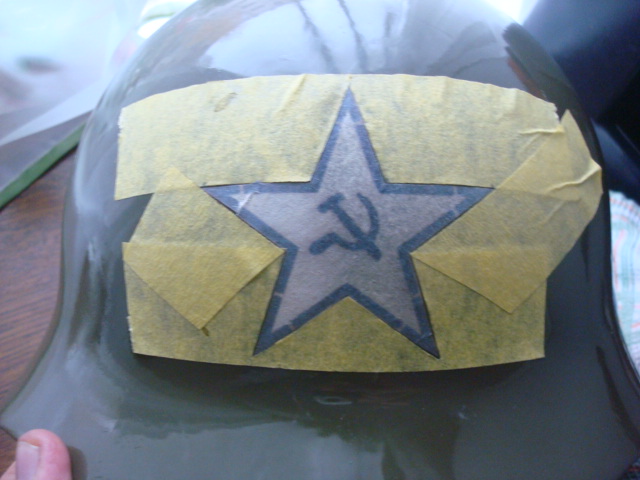

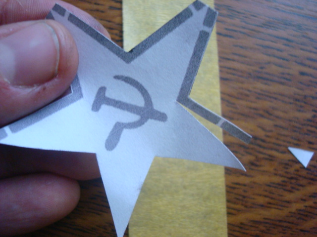

    Поделюсь процессом нанесения звезды на хасанку.

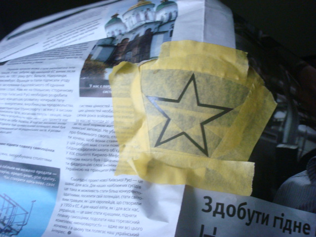

    Скачал на форуме звезду. Распечатал одну на газетной бумаге а вторую на ксероксной.

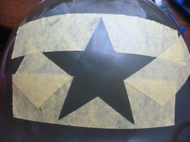

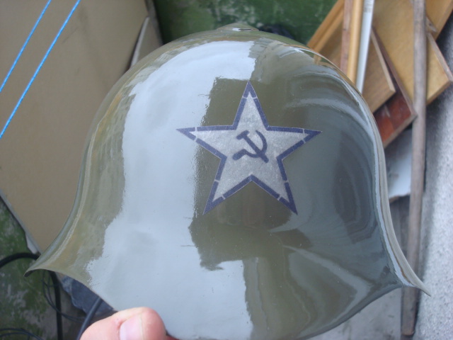

    1.Первую звезду (нагазетной бумаге - мягкой) вырезал по внешнему контуру и мылом намочил (без мыла - после высыхания отпадает) и прилепил на каску. Вытер потёки.

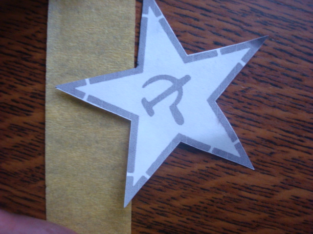

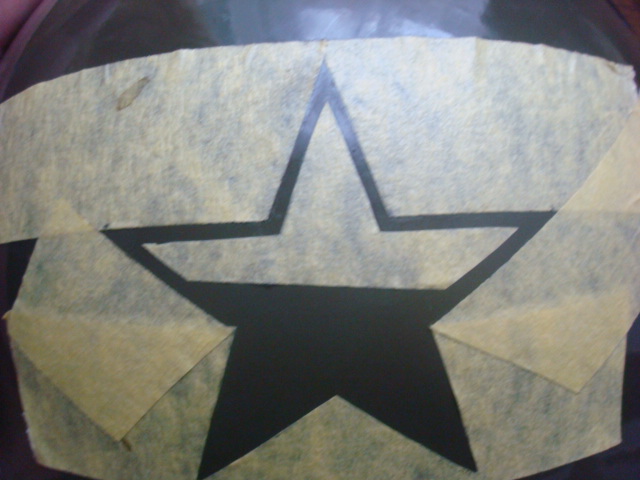

    2.Звезду на ксероксной или полее плотной бумаге вырезал тоже по внешнему контуру. Приложил на малярную ленту (наклеил на ровную поверхность) и обрисовал контур. Вырезал наружную часть.

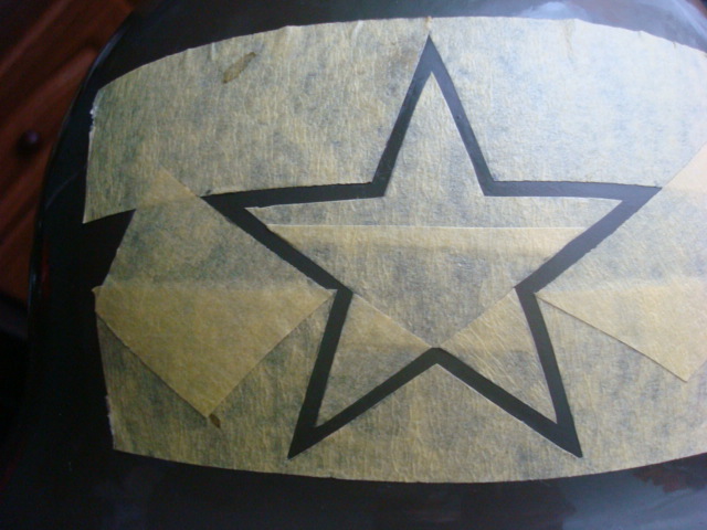

    3. Наружную часть облепил вокруг наклееной звезды.
    4. потом звезду на ксероксной бумаге обрезал контур. Тоже обрисовал на малярной ленте. Только оставил внутреннюю часть.
    5.Снял звезду с каски. Вытер поверхность чтоб мыла не осталось.
    6. Наклеил внутреннюю часть звезды.
    7. Ватным тампоном покрасил. (красть надо акуратно не много краски на один слой - краска проходит через ленту и на каске остаётся клей от малярной ленты. Тяжело вытирать)
    8. После полного высыхания снял ленту.
    9. Вырезал СИМ и таким-же способом сделал трафарет. Приклеил, покрасил.
    10. Блеск убрал вафельным полотенцем.
    11. Можно старить - на любителя.

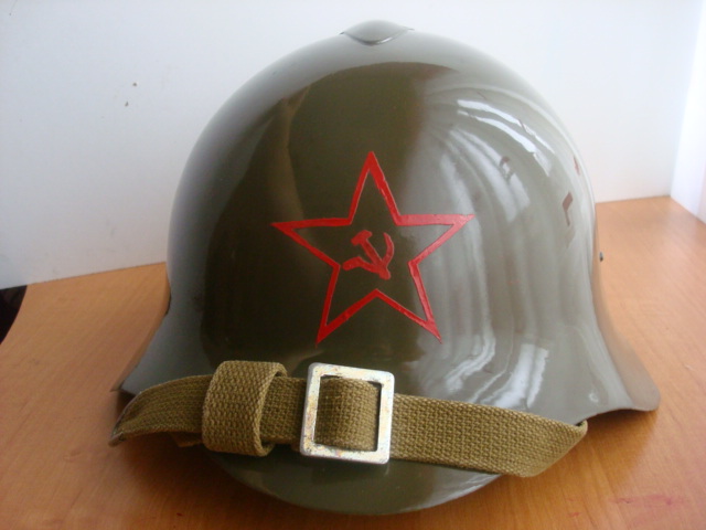

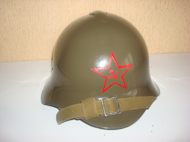

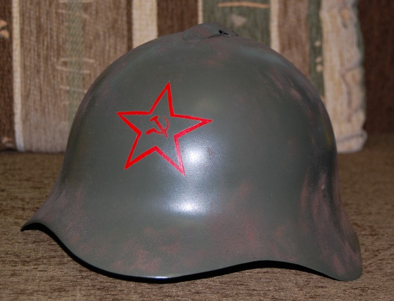

    И вот результат

    На право второй поворот, и прямо
    Прикольная звезда. Но сам касон блестит как новый мерседес...

    Я знаю. Только вчера звезду нарисовал. А вот как блеск убрать ещё не решил.
    Пробовал наждачкой 3000 - стирается краска на заклёпках а в ямках блеск остаётся. Думаю может матовым лаком. Но у нас в городе его нет.

    Красиво получилось! Думаю самый лучший способ это матовый лак. Я поищу в Харькове, если найду, могу отправить посылочкой.

    Звезда получилась -шлехт. Лучи разной толщины, толщина слоя краски тоже выделяется, кончики лучей-одни тупые, другие острые. Думаю надо было вначале пробовать на чем нибудь потренироваться, опробовать способ так сказать, а потом уже на каску переходить. Только без обид-что увидел, то и прокомментировал. С ув.

    Какие обиды!? Что есть то есть! Сам вижу.
    Ещё СИМ смещён влево:)
    А вообще - я просто поделился технологией. Может кому поможет:oops:.

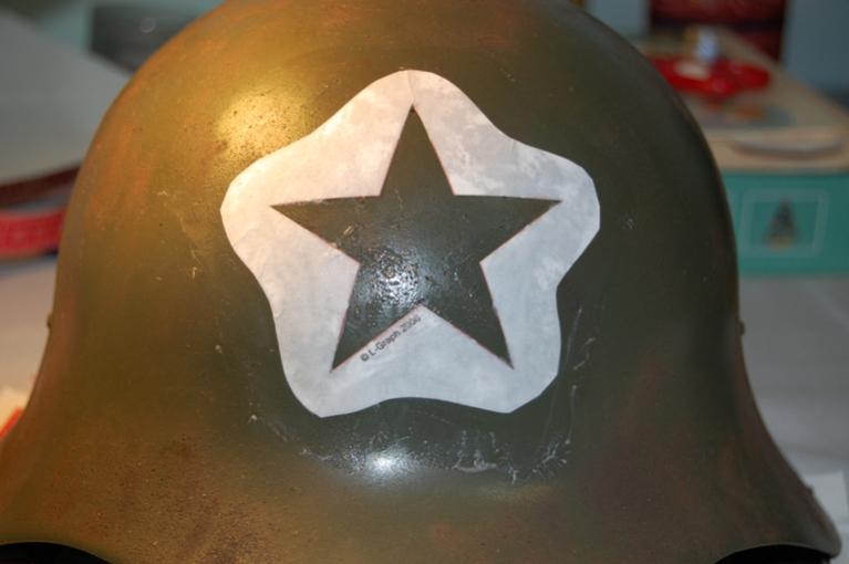

    Сложновата технология для такого результата. Кстати она больше подходит для ранней звезды которая с широкими контурными линиями и без СиМа. А для такой, с СиМом проще трафарет вырезать, бумагу размочить и наклеить на мыло. Дать высохнуть, все неровности срезать и заклеять малярным скотчем. Потом губкой или с аэрографа.
    Каску потри губкой со стиральным порошком, а еще лучше с пемолюксом.

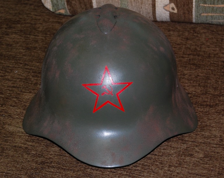

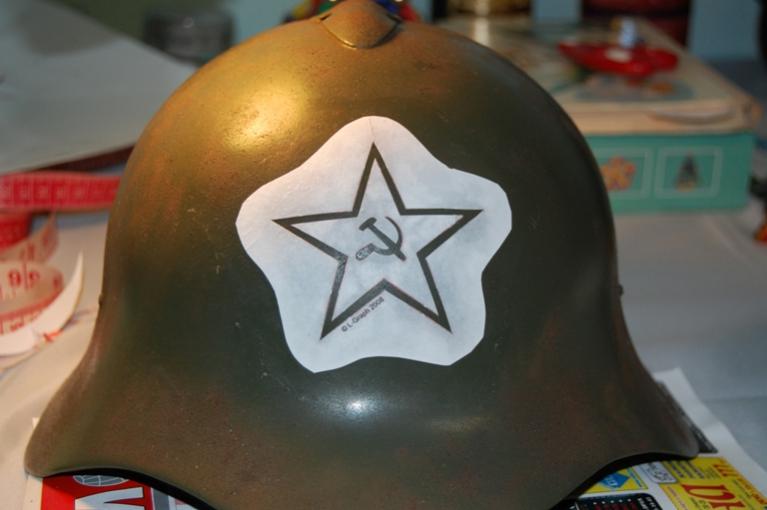

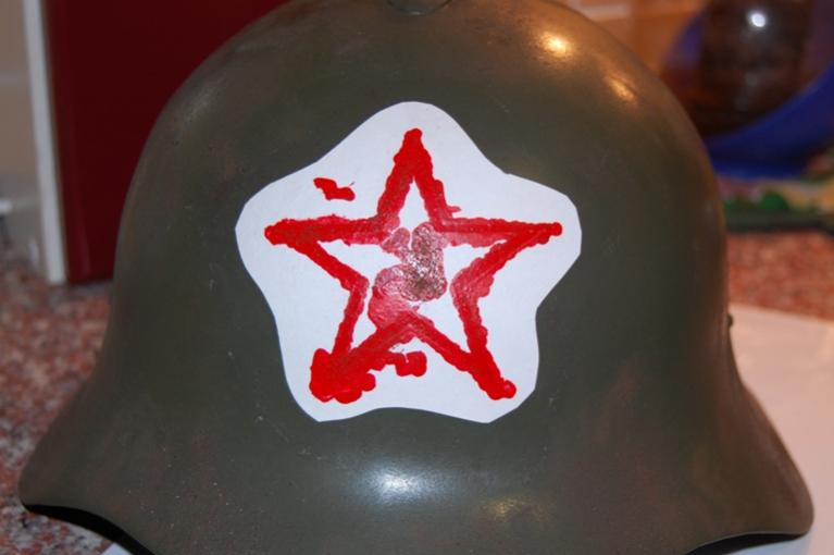

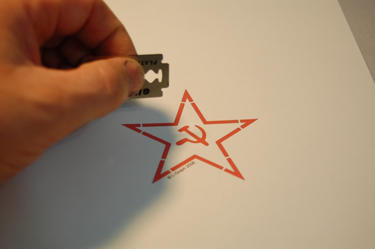

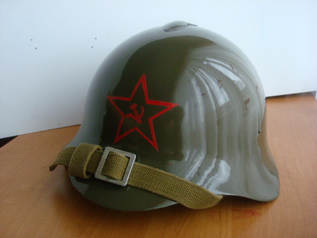

    Вот чтоб не плодить новых тем, попробую вынести на суд свой способ, которым в принципе пользуются многие. Вырезаем трафарет (качаем его с инета) потом при помощи мыла клеим на каску, красим, снимаем трафарет.
    Просьба учесть, что звезду наносил в условиях неровной поверхности (касочку застаривал).
    4 користувачам це сподобалось.

    Еще фотка с др. угла).
  22. Tamerlan25
    Tamerlan25 Major
    15
    26
    2.545
    Да, фотка))).
    5 користувачам це сподобалось.

    1. Каким способом мыло удалил с мест нанесения красной краски после наклеивания трафарета?
    2. Чем красил, в плане тампоном или....?
  25. Tamerlan25
    Tamerlan25 Major
    15
    26
    2.545
    Вату на зубочистку, только не квач огромный, и еле влажной по чуть -чуть несколько раз прошелся.(каждый раз вату менять).
    красил- есть такие женские прибабахи-пластмассовые палочки, с ватой на обоих концах.
