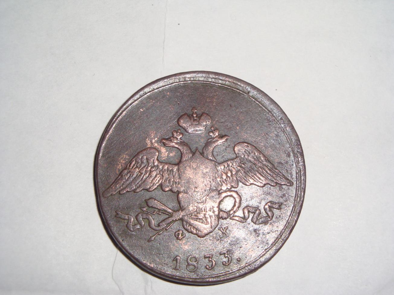

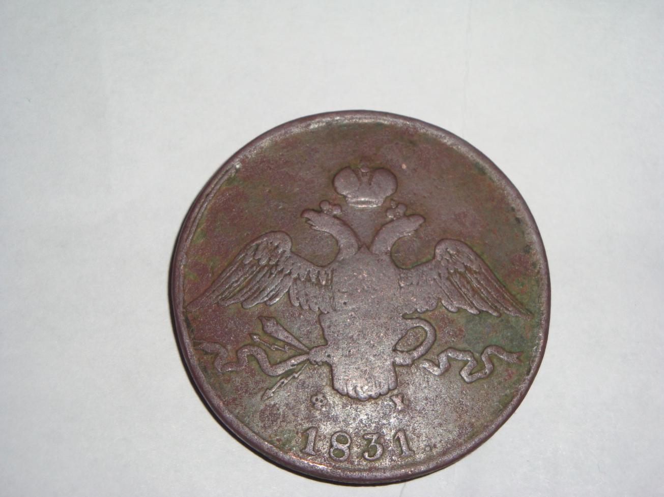

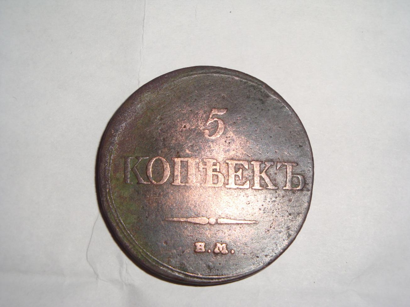

    Поработал над монетами и медалькой, которые были покрыты сильными окислами, и пришлось пользоваться лимонным соком, после чего монеты стали красными шайбами....
    потом с помощью ткани и серной мази нанес патину, и вот что из этого получилось,... хорошо, плохо решать вам...

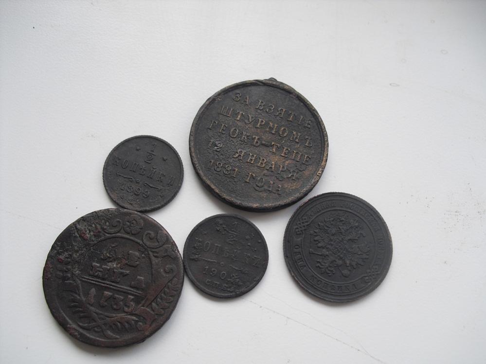

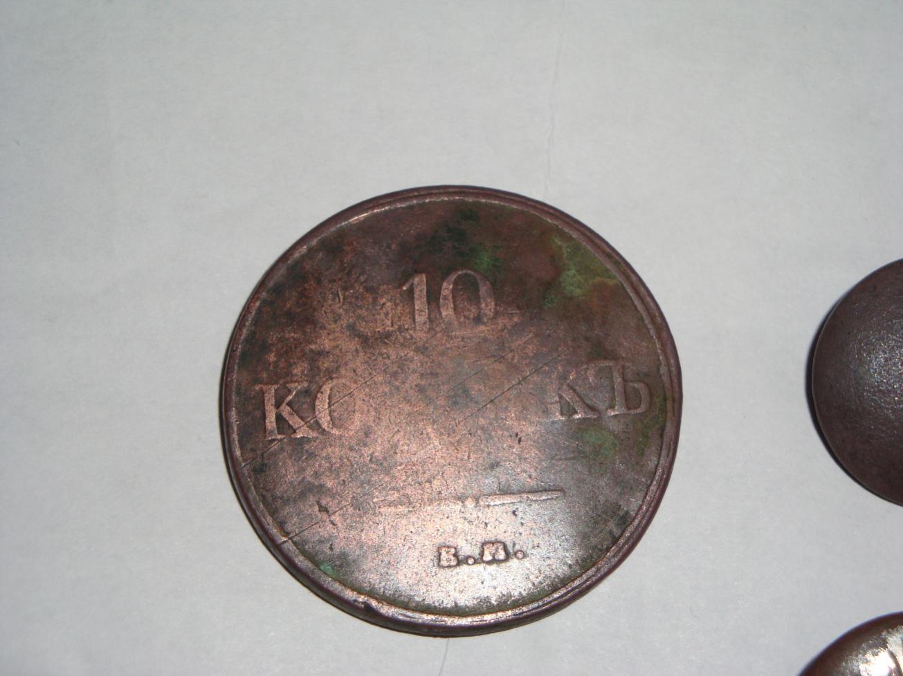

    Патины там видно даже не было, был сплошной окисел, который по-любому надо было удалить... есть монеты попадаются их даже чистить не надо...
    вот как эти примерно, их я даже не чистил ничем кроме воды... :)
    а эти,что в первом посте, просто не зафоткал при подьеме, были просто кругляки в толстом зеленом окисле....
