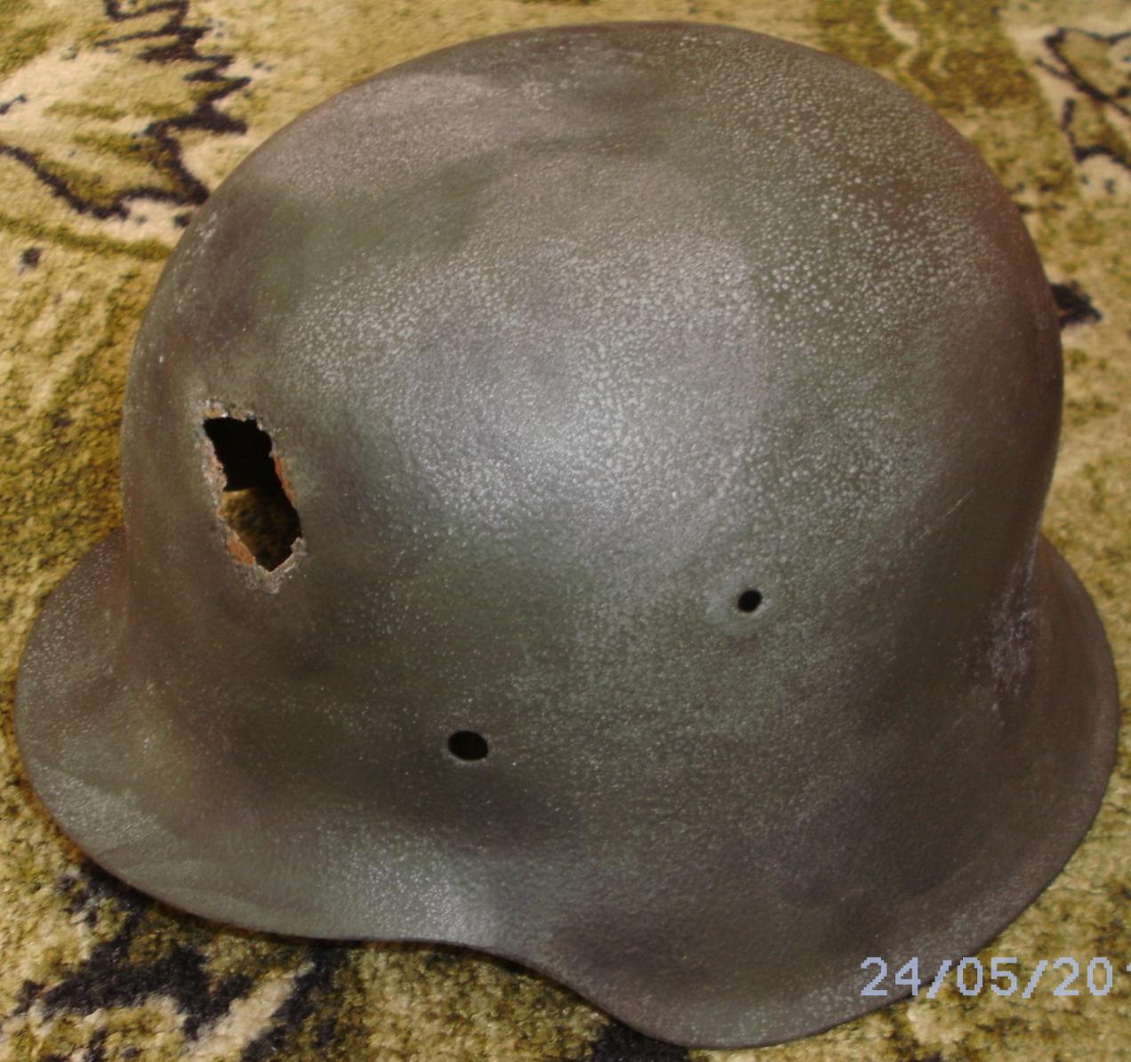

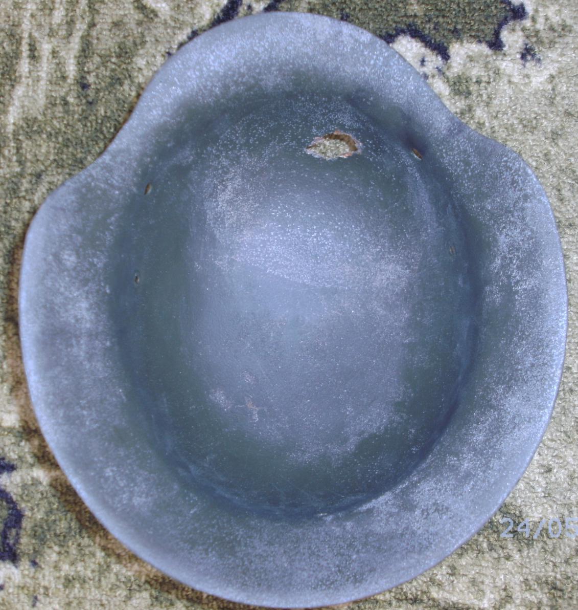

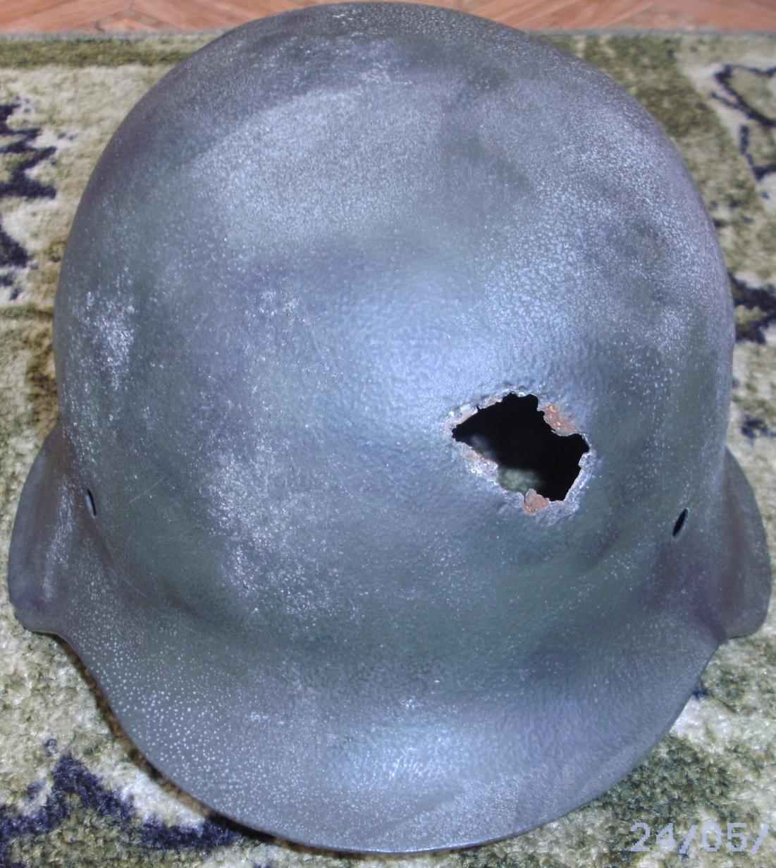

    Всем доброго здоровья. Прошу совета. Каска покрашена алкидной краской. Застарена (песок, ржа, цемент, затирка наждачкой 2000, малехо прикопчена). Поверх покрыта акриловым эмаль-спреем. Было без проблем. Для того, чтобы по отверстию пошла ржа, черт меня надоумил положить каску лбом в воду. Через 8 рабочих часов - получил пятно! Испортил. Кинул со злости всю в воду. Получил вот такое точечное отслоение эмали по всей поверхности. Вопрос. Есть ли способ счистить всю эмаль, оставив нетронутой краску?

    краска та что на фото дерьмо полное...
    по сабжу способ есть: смывкой для краски, купишь в автомагазине

    Я думаю, краска неспроста отошла - поверхность была плохо подготовлена, видимо. Грунтовка или восстановитель (он же грунт) + технологию покраски соблюсти. Снять попробовать смывкой, не пойдет - крацовкой на дрели.
    И в качестве совета - дыры я бы заделал - открытый металл, со ржой вдобавок, свое даст.

    Камрад! ну не выглядит он "бывалой"....особенно оставленое отверстие.
    Получается что в месте пробоины из под облупившейся краски выглядывает ржавый металл....
    Мой совет:
    хорошо зачистить место где дырка и заделать чем-нибудь (всеравно ведь на полку ставить) , холодной сваркой, эпоксидкой, в конце концов запаять, потом зашпаклевать, а потом зашкурить всю каску(это уберет отслоение эмали). Ну и в конце покрасить в один слой. Потом можеш подзасрать немного для придания боевого вида.

    я бы переделал полностью с заделкой отверстия

    Люди. Не краска отошла, а матовый лак полопался.

    Цветопередача не хорошая. Но меня интересовал именно полопавшийся лак. Но все равно спасибо.

    Насчет отверстия: Я так понимаю, Вы любите антураж, верно?
    Но к сожалению именно это отверстие не выглядит, как осколочное - оно смотрится, как прогнившее. Мож конечно это на фото так смотрится, но то, что вижу - это, сорри, не боевое повреждение. Сам сейчас, кстати тоже заморачиваюсь с антуражным шлемом. По теме, если интересно вот, взгляните: http://forum-antikvariat.ru/index.php?showtopic=133717
    Ну а насчет лака, то я бы банально наждачкой шлифанул и покрасил ещё раз.
