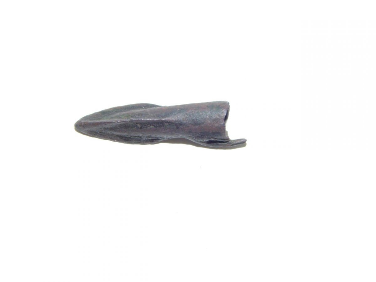

    наконечник обычный, но есть один нюанс, метал чистая медь см. анализ фото прибора имеется. ответившим спасибо.

    Химсостав скифских наконечников очень колеблется, стоит посмотреть таблицы в публикациях.
    Почти чистая медь встречается в ранних, как в Вашем наконечнике.
    У меня один двухлопастной, состав 98-99% Си, лет 15 назад нашел.
    Plazovik, Норик, Bakhmach та ще 1-му подобається це.

    да не было в тех годах чистой меди,,, в чём и есть интерес.

    Самородная медь. Ну не было у литейщика присадок из олова и пр. Сделал из чего было.

    я правильно вас понял? это не редкость?

    Трудно сказать, анализом мало занимались. К тому же Вы взяли анализ с поверхности, насколько я понял, а надо бы чуток сковырнуть патину и взять пробу с глубины. Со временем медь вытесняется на поверхность.

    Идет диффузия в объеме сплава за счет электролиза и катионы меди выходят на поверхность.

    вот анализ других наконечников, сделан этим-же прибором.

    Первый, оловянистая бронза. По второму полное совпадение. Вряд ли это возможно, хотя я не спец в металловедении.

    Рекомендую полезную книгу по обсуждаемой теме:
    Барцева. "Цветная металлургия скифов"
    Там в приложениях, табл.1 спектральный анализ наконечников, есть образцы, где , например, олова 0,2, свинца 0,04, т.е. основа - чистая медь. И так далее
    Р.S. Несколько удивлен таким настойчивым интересом к такому простому и рутинному факту, как химсостав скифской бронзы, давно все изучено и доступно к прочтению.
