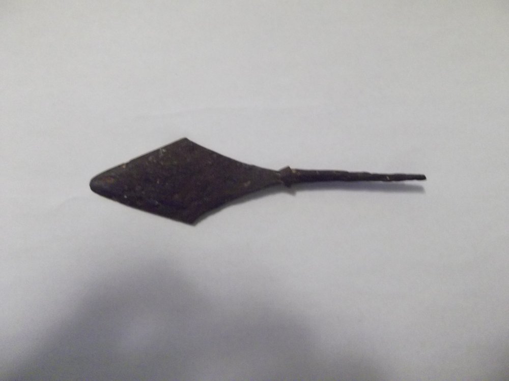

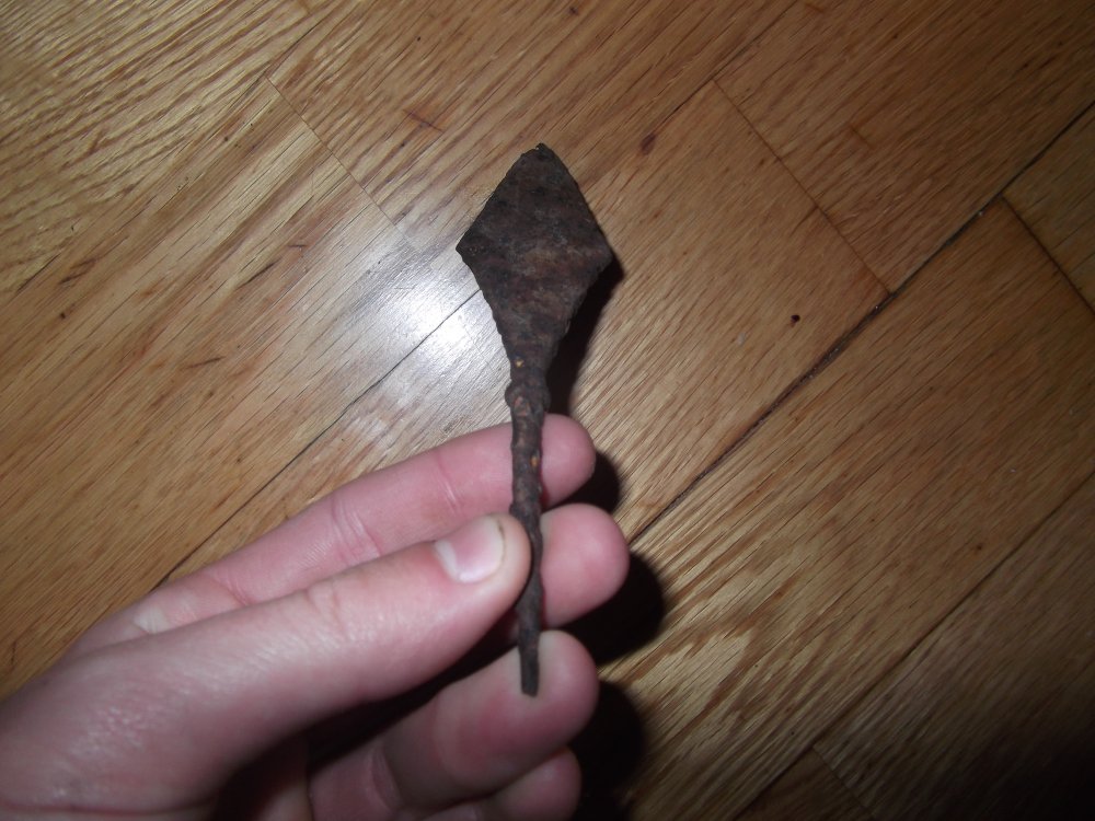

    Помогите определить наконечник,
    зарание спасибо всем отписавшим в теме.

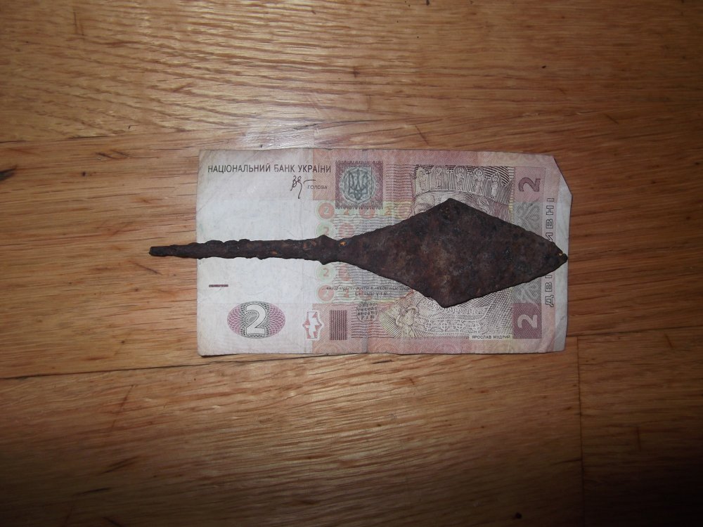

    а что за лук такой серьезный?
    бо нак огромный, больше чем етот, я не встречал.
  5. 298СД
    298СД Oberstleutnant
    это средние размеры.........есть 20-25см

    Yorik Stabsfeldwebel
    1.649
    Харьков, Украина
    Гу
    Гуннского типа
  7. Ervin_Romel

    Uk
    Подскажите как законсервировать а то жаль будет как рассыпется.

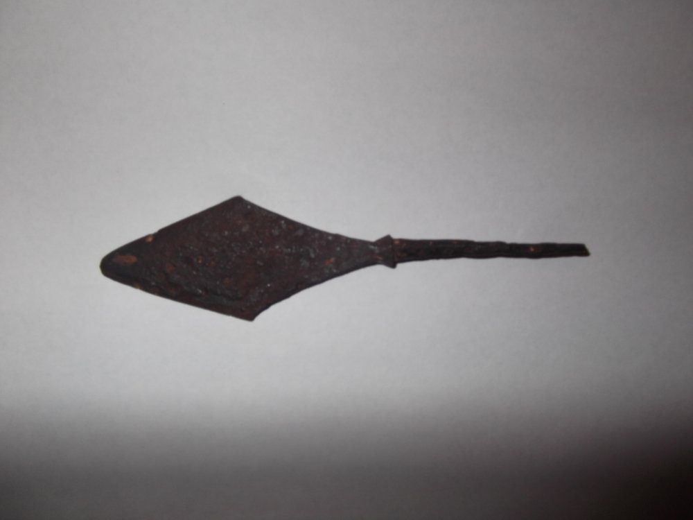

    Вот почистил я его давненько
    что дальше ?
    вобщем
    воды есть где то 0.5 под рукой
    что делать не знаю
    развалиться то развалиться
