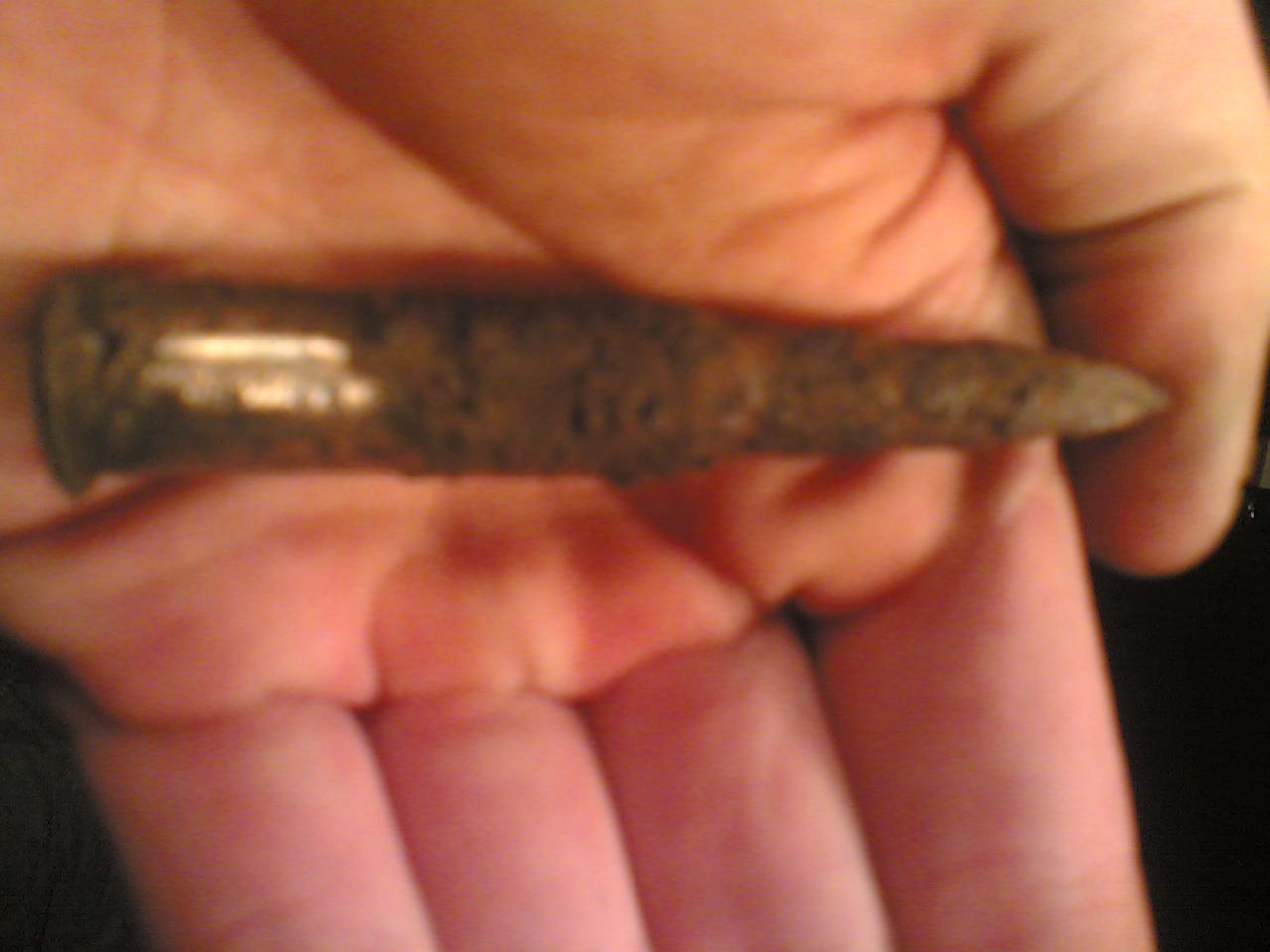

    Подскажите пожалуйста, это латунь? Чем почистить , чтоб блестело и сверкало! В лимонке можно?

    Латунь. Можно в лимонке, но оттенок будет красновтьім.

    оттенок мелким наждаком уберётся...

    камерад, попробуйте еще губку для посуды(жесткой стороной). менее агрессивно чем наждак.

    нейтрализатор ржавчины и грубая сторона губки для посуды (или мягкая латунная щетка) и будет вам счастье ;)

    Саме краще буде в воде самой мелкой нождачкой, там 1500 , и под конец натереть пастой гои

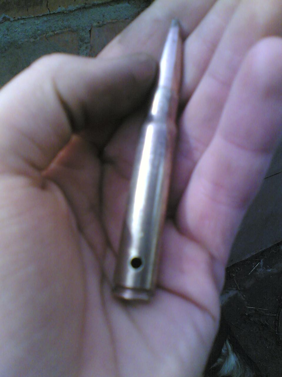

    хороший способ, после чистки из черметового патра латунивый получился.:D

    Где ти там чермет увидел, у меня есть мосенские патрони с большой корозией метала они латунние, точ такие, вот не поленился сходил в гараж и сфоткал, http://i-diggerr.blogspot.com/ написано все верно, парень хорошо описал и показал в картинках

    Нада смотреть какая корозия метала, можна и лимонной кислотой если очень большая, если по мельче то щавельной кислотой, но я б советував мильний раствор з хозяйственого мила разом з нашатирьом (амиак) и потереть зубной щоткой с зризаними ворсинками ...
