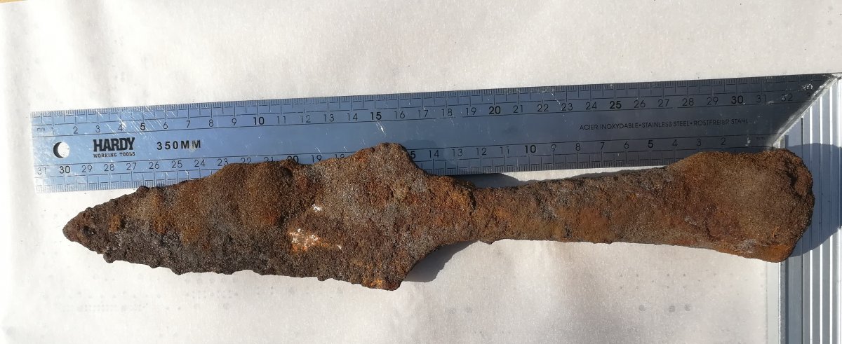

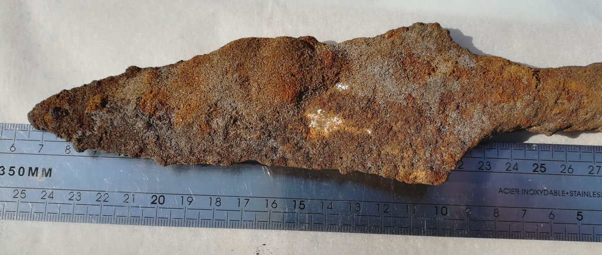

    Прошу помощи в датировке и оценке копья.

    Я вам просто показал ,в каком состоянии на форум выставляют даже пешню..А не то что вы выставили - какой то кусок ржавчины с землёй..Руки лень приложить-а всё туда же "скокастоить"..
    1. Здесь оценка не приветствуется (мягко выражаясь).
    2. Приведите предмет хотя бы в элементарный порядок..может и окажется какой то рогатиной (поздней).

    :) Руки можно приложить , но я не спец в восстановлении. по этому предмет сейчас на реставрации у специалиста( фото без какой либо отчистки, что бы ничего не испортить) . до восстановления хотелось бы больше подробностей о находке. Я не продаю свои находки,но стоимость находки интересна.
    Прошу не считать флудом.

    Сунуть в воду на мин.5, пройтись вручную щеткой с латунной (стальной) щетиной, посушить на солнышке.
    Потом сфоткать в разных проекциях с линейкой. Все!

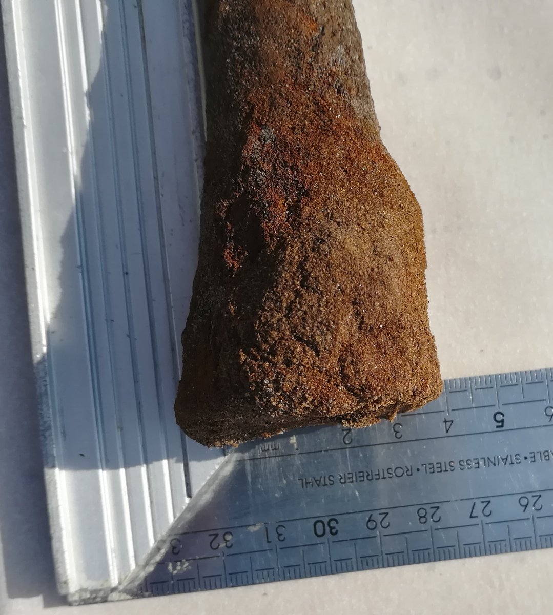

    Я не вижу по фото (или так сфотографировано) как сформована шейка - переход от втулки к перу с обеих сторон. Если древко всаживалось по принципу лопаты или подобного инструмента, т.е. с частично открытой втулкой - то предмет и есть инструмент. Другое дело если полностью закрытая втулка. Тогда будем уже смотреть на собственно перо (его форму, сечение и т.п.), смотреть на конструкцию шейки и рассуждать о ее жесткости, станет интересен диаметр втулки, способ стопора и др. черты, которые отделяют бытовой инструмент от боевого оружия. Размер здесь вторичен! Нож хлебореза по размеру не уступит иному кинжалу, оставаясь при сем обычным ножом хлебореза!
    А пока тоже склоняюсь к пешне.

    Спасибо ! Аргументированно и понятно, предмет сейчас не у меня , на реставрации, фото сделал в день находки, потом ни чего с ним не делал ( не мыл не чистил, не хотелось что то испортить) в таком виде аккуратно упакованным отправил .
    Древко насаживалось на полностью закрытый конус ( не по принципу лопаты)
    так всё понятно, ещё раз спасибо за ответ, думаю будет правильно дождаться восстановления предмета и перезалить фотографии .

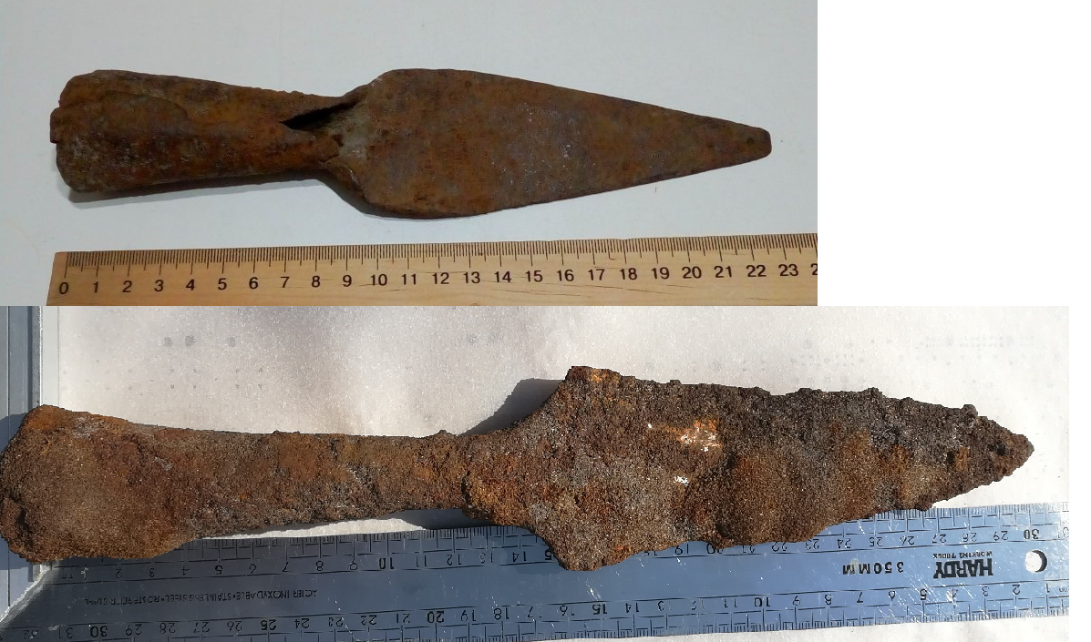

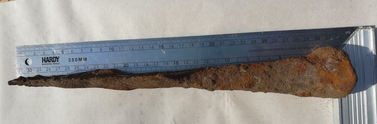

    IMG_20210503_184914.jpg IMG_20210503_181201.jpg IMG_20210503_181558.jpg IMG_20210503_185014.jpg IMG_20210503_181637.jpg IMG_20210503_181657.jpg IMG_20210503_181948.jpg Вернулся наконечник с реставрации , прошу помощи в определении наконечника.
    С Ув!

    В принципе мой совет насчет воды и щетки мог бы Вам помочь и без столь емкой работы по консервации...
    Было бы вполне достаточно для определения.

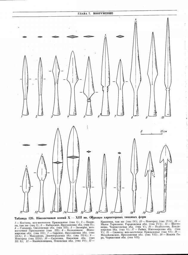

    Наконечник копья КР, тип ІІІ по Кирпичникову.
    Вот:
