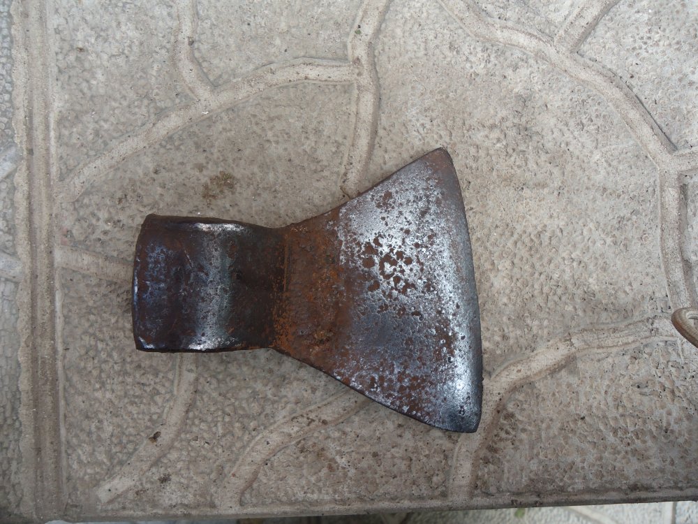

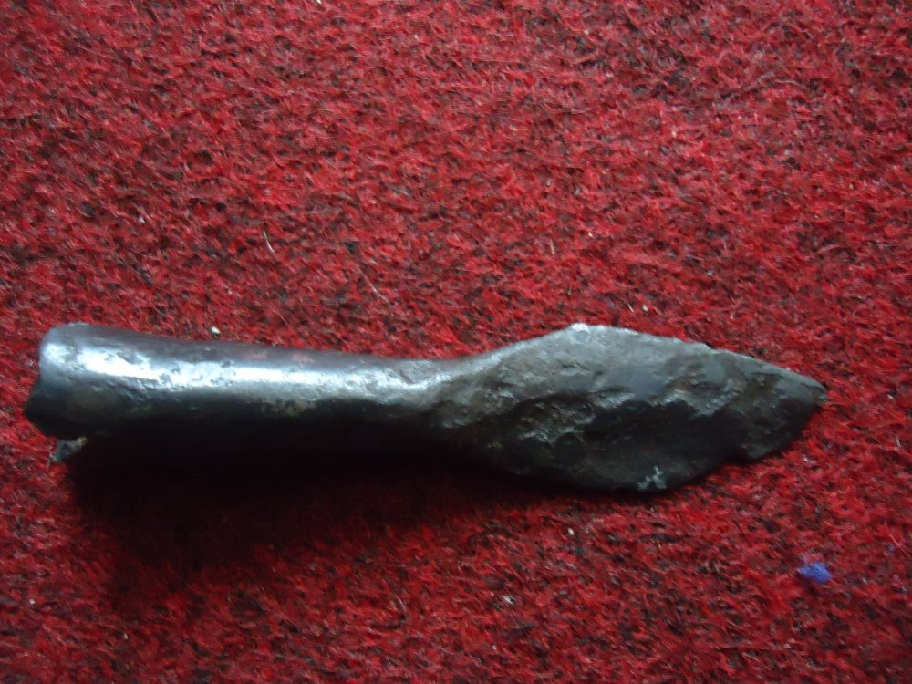

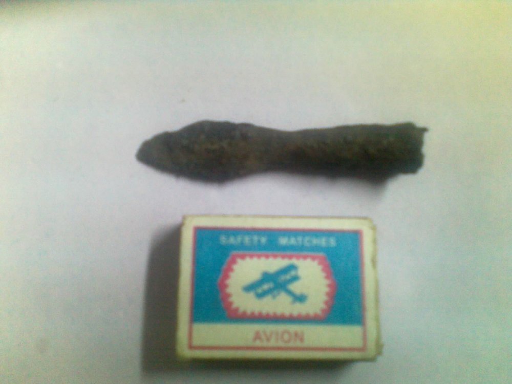

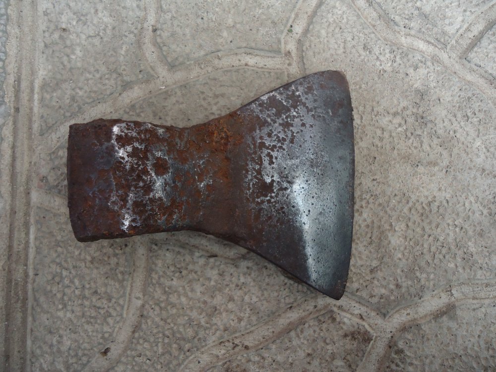

    извеняюсь за фото, нашол вчера наконечник и топорик. до каких времен можно их отнести

    О таких топорах обычно пишут, "казачий", подразумевая 16-17 века,но такая форма присуща и более поздним вариантам.Несомненно, что он "царский" - с 19 веком включительно.
    Но если находки были вместе ,нак скорее всего охотничий,то всё времён козатчины.

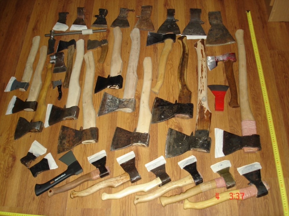

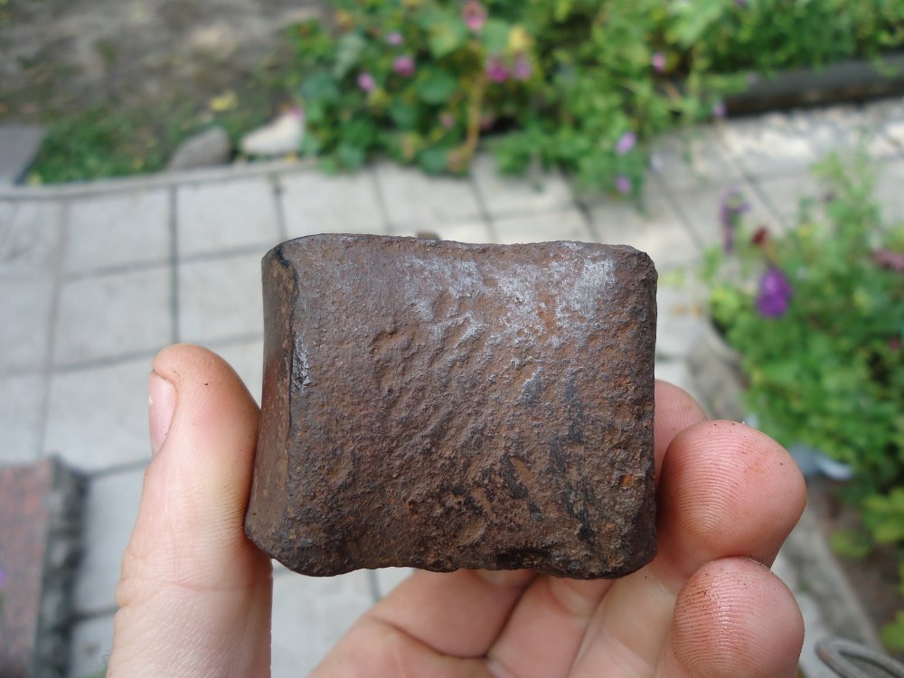

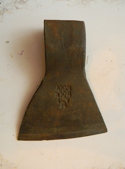

    Топор - современный, Точнее, с середины 20-го века, о чем свидетельствует форма "лопасти" (кстати, уточена) и обуха, по которому безбожно лупили, используя как клин\колун. Именно последний фактор (=деформированный обух) и вводит в заблуждение - т.е. напоминает отдалённо обух так называемого "казацкого" топора 17-18 века. Не удивлюсь, если на плоскости найдутся остатки клейма... По весу около килограмма с небольшим? 4845782.jpg Верхний ряд крайний справа 5629257.jpg

    да вроди нету следов что б по нему лупили, по весу показало 980 грам

    Т О П О Р 1.jpg На истину в последней инстанции не претендую. По обуху топоров "козацких":[​IMG]

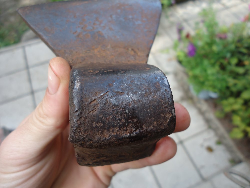

    Позволю себе заметить резкое отличие современного обуха топора от этого. Задняя часть у совр.топоров более толстая да и боковые тоже, а на этом ,точно с фото с обухами козацких ,только разбитая.Мне такие частенько попадались.А резкую деформацию сдерживало топорище, тем более что совр.топор с такой деформацией бы не справился и лопнул давно. Так что это работяга 17 - 18 веков. С 16 я наверное немного загнул.

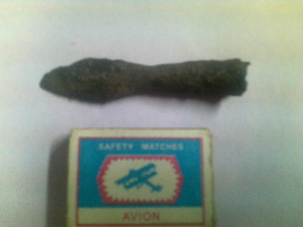

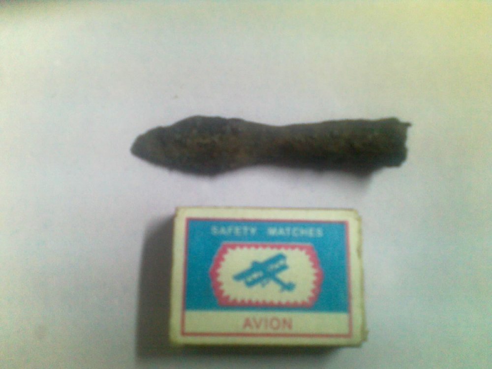

    Наконечник интересный, очень сходные черты у дротиков ЧК....гляньте сопутку
    Топор думаю поздний, даже можно сказать современный, к Казакам не тянет....

    Ну не знаю, для дротика мелковат, всё таки метательное копьё, а для стрелы в самый раз.

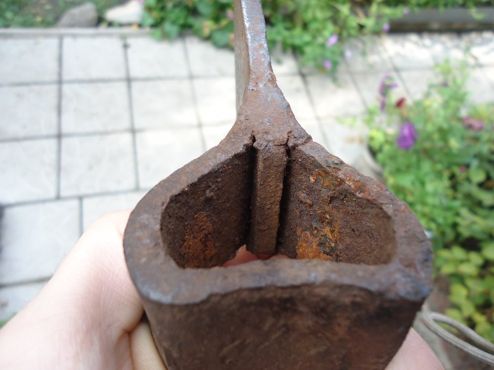

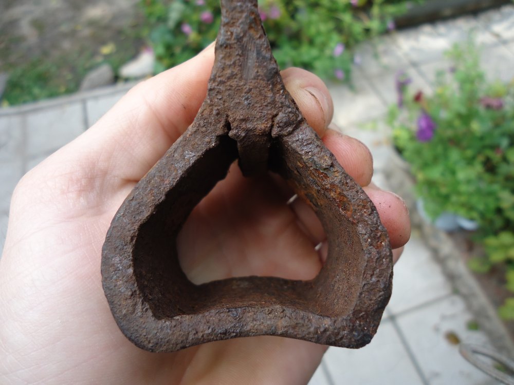

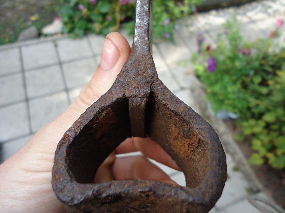

    А с топором,загляните во внутрь проушины, где лезвие начинается,у старых топоров там как бы посередине есть железко
    из стали
    , вваренное ковкой из стали.Внутри виден обычно.
  14. Jawist
    Jawist General-major
    18
    27
    7.933
    Слобода
    так и есть по середине выступ, а хомут крепления как бы приварен ковкой по бокам

    Ну вот,а с начала 20 века топоры отливали из однородной стали,а потом уж проковывали и калили лезвие.Так что, козаки.

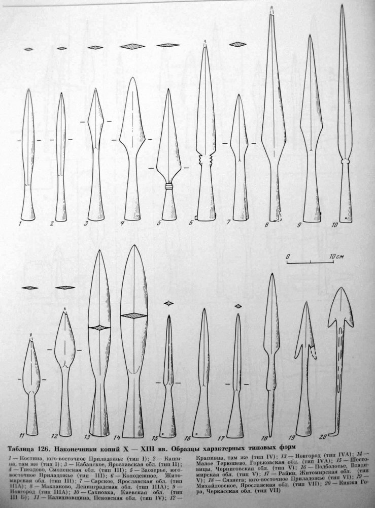

    А что, кто-то сказал что это дротик?
    И при чем тут рисунок с книжки Кирпичникова?
    Не несите бред про ковку и отливку, для начала разберитесь в этом деле. Топор современный, отношения к Казачеству никакого не имеет, не вводите человека в заблуждение......

    Через мои руки прошло очень много разных топоров и поверьте я знаю о чём говорю не по книгам, а из практики и личных наблюдений и могу отличить современный топор от старого.
    Рисунок к тому, что это нак стрелы и мое мнение - охотничий.
    С бредом вы поспешили, думаю вы не доктор что бы диагнозы ставить.
    Не утверждаю что он именно времён козачества,но не современный 100%.Несомненно, что он "царский" - с 19 веком включительно.

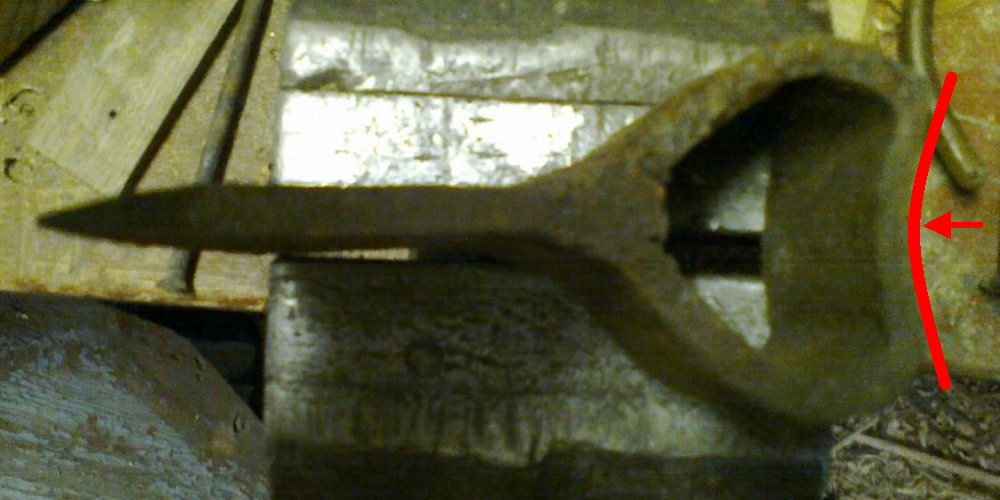

    Обух деформирован,в таком состоянии напоминает казачьи. IMG_2299.jpg Но в таком случае профиль,самый приближенный к обсуждаемому IMG_2300.jpg .По 19 веку топоры по перу похожи IMG_2301.jpg но обух-проушина другие IMG_2302.jpg Описываемый топорик скорее всего артельной ковки первой половины 20 века.А вообще-то нужны четкие фото проушины сверху-снизу под 90 град.С ув.

    Наконечник мог быть и от арбалетной стрелы.

    Я не спец по топорам, но мне кажется что этот топор не кованный, а сварен электросваркой

    не не варен это точно

    Согласен с ShtuG, вполне может быть и от арбалетной стрелы.А на топоре клеймо просматривается?

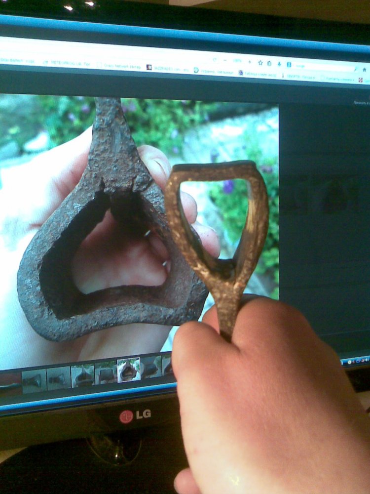

    В продолжение моих предыдущих постов. Похож? Только не так сильно "убит" жизнью...

    похож но мой как то помощьней кажется
