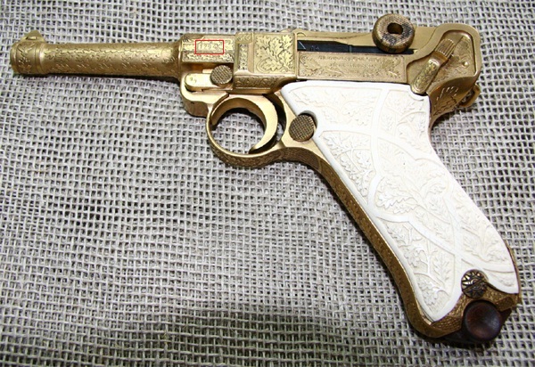

    Именно в этом ракурсе и интересовало.
    И именно для того чтобы поставить точку в этом бессмысленном споре.
    frommer все сказал.
    И не стоит с наждаком "мартышкиным трудом маяться"(с) перед следующей фотосессией:oops:,
    предидущее фото удалить не получится...

    Мелко плаваете господа.....экспертная оценка не выше цыганского развода..... в конце концов я не олегофрен...- хотел-бы фуфел впарить - фрезером прошелся-б.....проанодировал-б (автозарядкой владею) Так-что ищите позолоту дальше хоть до звездочек в глазах. мне эта потеха изрядно поднадоела - хотел услышать мнение спеца, а получил барыжный хор на сбитие цены.........
    Продажа девайса почти решена, так что на форуме он больше не появится. Уж под моим ником так это точно.
    За сим всем принимавшим участие СПАСИБА!! ....господам модэраторам просьба закрыть тему.

    А вы ржите - хоть залейтесь..... Паралельно со здесь девайс обсуждался на западном форуме. Вызвал определенный скептис . Обращали внимание на высоту гравировки рисунка , не слишком характерные потертости от кабуры, на поздний номер - 41год- до того-ли тогда было...... и фразы исключительно "я думаю" "мне кажется" "я не уверен" сообщений раз в 10 меньше - инфы и толку в 20 больше-- А тут комрад урк, як та Фимочка Собак вывчыв вумнэе слово "фуфел".....и усе усем понятно сразу.... и более чем на выискивание жолтых пятен квалификации не хватает (спецом для камрада frommer отфотошоплю желтым - пусть чел порадуется - жалко чтойли) По гравировке- ни слова.По реламенту присвоения наградняка - ни бум-бум....а "нахрена алюминиевый" - так физику учите - при обратной полюсовке под электролизом, я думмаю, минут за 5 все лишнее ушло-б........
    И главное нет той категоричности, что у нас - видать только дурень во всем всегда уверен, толком не изучив вопрос....умный чем больше вникает, тем больше сомневается.
    Вообщем камрады не до ржачки мне... далеко нам до Европы......ой далеко.......

    Успокойтесь господа! По существующей тогда технологии будущие наградные стволы снимались с конвейера еще до маркировки деталей,то есть до их нумерации. На наградных стволах НЕ БЫЛО НОМЕРОВ! Как видно на пистолете Гиммлера.. Что представлен в теме.. Вместо номера ставилась - дата награждения. Все что с номерами-ФУФЕЛ..
    На предъявленном пистолете номер есть..
    Чего то хреново на западных форумах знают матчасть..
    КАКИЕ ВАМ ЕЩЕ АРГУМЕНТЫ НУЖНЫ?
    17 пользователям это понравилось.

    хух......Первое хоть сколько-нибудь вразумительное слово.....не оскудела земля русская........ еще ссылочку на источник дабавте плизззз.......
    Насколько я знаю по холодняку владелец мог сам заказывать гравировки/ менять клинок на дамаск. была-ли подобная практика в огнестреле? И делились ли они на наградняк и просто размалеванные?

    Источник журнал "Оружие",года 90 е.. сам читал.. Надо искать... Придется все перерывать..
    Найдите фото любого наградного ствола и посмотрите..
    Только настоящего а не фуфла..
    Зачем ставить на наградной ствол номер,если на нем гравировалось имя владельца и он выпускался в единственном экземпляре..
    Тут тоже нет номера..
    http://images.yandex.ru/search?sp=1.../MMG/Pistolety_mmg/mmg_p08_nagrad_zoloto1.jpg

    присматритесь внимательно
    номер там есть 1794
    это парабеллумовский(магазин такой кто не знает) люгер
    я его держал в руках.
    p.s Это кстати тоже наверняка рукоблудие
    я у парабеллума спросил, есть у Вас хоть 1 любой наградняк с историей? с документом подтверждающих оригинальность предмета.
    не на один экземпляр нету.
    1 человеку нравится это.

    вот номер

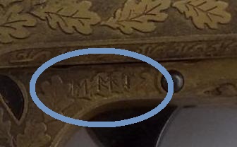

    Кстати,к вопросу"желтых пятен".
    Заботливые производители наградного оружия третьего рейха похоже
    заранее предчувствовали поражение в войне и дальнейшую судьбу своего
    оружия,ибо заранее(еще до покрытия)снабдили пистолет надписью ММГ...:D

    Нет значит девайс не тот-туфта однозначно,номера там быть не должно.. Просто нашел в поисковике обсмотрел вроде номера нет..
    Это были эксклюзивные пистолеты и номер на них не ставился, то есть подчеркивалась не рядовое происхождение ствола, а для избранных.

    Мне очень интересны PP и PPK. Действительно хотел выяснить фуфло или нет. А может чудеса случаются, хотя сам на 100% был уверен что подделка.Только потому что нежинскому инженеру не дадут пилить такую ценную вещь. Просил автора еще с 1х фото в разобранном виде. Не дали. Ну да ладно. Экземпляр действительно сделан аля личный пистолет Гимлера. Но подозревал что могла быть серия дарственных от гимлера. Мало ли. Роспись гимлера на кольцах есть а это серия. Мало ли может была серия и оружия.
    Если такой серии не было, то это подделка не потому что он имеет маркировку нежина но и потому что пропорции рисунка не сохранены. Орел на гимлеровском мелкий а тут "широкий". Недокрашен золотом и т д по мелочи.
    Насчет номеров наградных. Наградной наградному рознь. Некоторые делались индивидуально Высшим чинам рейха. а на некоторых обычных
    делалась просто дарственная надпись с легким рисунком, для обычных отличившихся офицеров. Это был обычный пистолет с номерами.
    Что касается конкретно этого экземпляра. То золотые конечно должны быть индивидуальны без номеров.
    В любом случае шерcтся интернет, такая роспись встречается только на 1 экземпляре на личном пистолете Гимлера проданном на аукционе когда-то за 115 тыщ $. О том что существовала серия информации нет.

    я уверен что автор уже сам убедился, или убедился раньше что это подделка.
    если автор намекает что 500$ не те деньги для него.. и т д..
    то такую вещь, оригинальную хранят и лелеют, особенно человек увлекающийся историей германии. И через форумы такие оригиналы не продают.
    Была-бы у меня такая вещь подтвержденная оригинал.. В самое тяжелое время я бы дворником стал-бы, милостыню просил бы.. но не продал бы такое.

    Позволю высказать свое мнение.. Чего то мне не попадала информация о награждении огнестрельным наградным оружием простых офицеров.. Сколько попадала речь шла именно о бонзах и золотом оружии..
    Позволю себе мнение,что остальное все,что не золотое,от лукавого..
