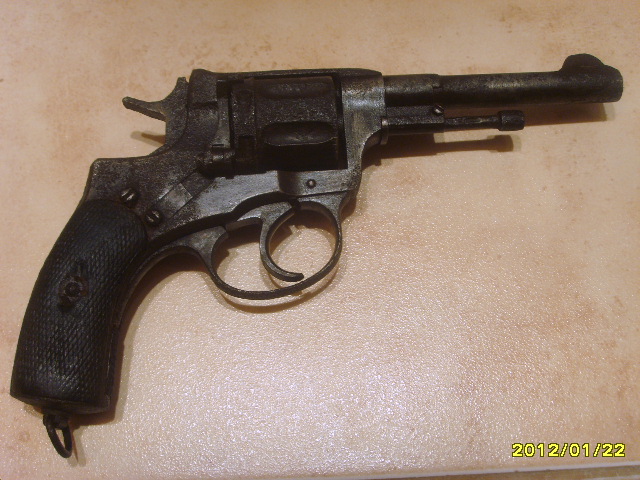

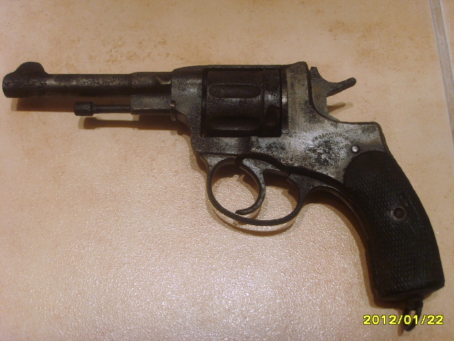

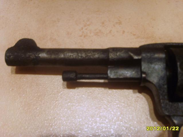

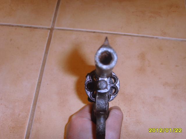

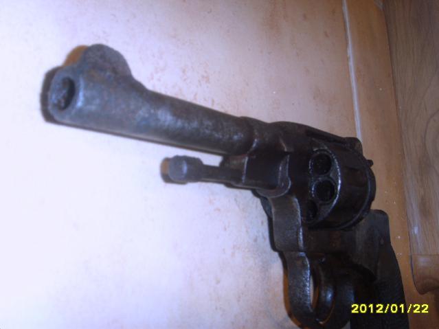

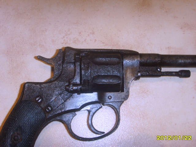

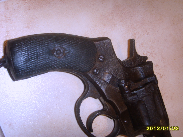

    Добрый День всем форумчанам! Попался давеча мне в руки такой вот царский наган, довольно таки в нормальном для его 100 лет состоянии, судя по состоянию был где то прикопан на парочку лет, так как присутствуют раковины,ударно-спусковой механизм щелкает, состояние внутри вроде хорошее, в некоторых местах присутствует смазка, шомпол не откручивается и в сторону не отодвигается, болты держащие щечки заржавели сильно, интересует восстановление только наружной стороны. С чего начинать восстановление??? В каком веществе отмочить чтоб разработались все механизмы?? Есть ли смысл грунтовать с наружней стороны?? Заранее спасибо за ответы!

    Хорош, однако. Трое суток в обезвоженном керосине, или залить ВДхой и замотать в полиэтилен на пару суток и открутится и задвигается все, что надо - сохран гут!
  12. Peykov
    Peykov Stabsgefreiter
    427
    Севастополь, Крым
    Да, дерево снять перед купанием обязательно!!, иначе станет ломким и хрупким! Посему на стяжной болт точечные регулярные инъекции ВД или керосина в течении суток, подогреть на зажигалке (точечно, чтоб дерево не повредить) и пытаться открутить. Можно легонько постукивать по отвертке молотком.

    427
    Добрый вечер всем! Кинул револьвер на 5 суток в керосин, попытался его снаружи почистить, но ржавчина вообще никак не чистится (чистил зубной щеткой), состояние что он был до отмачивания в керосине что после - одинаковая! Наверное надо брать мелкую наждачку и поступательными движениями приводить в порядок...
