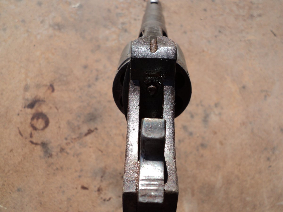

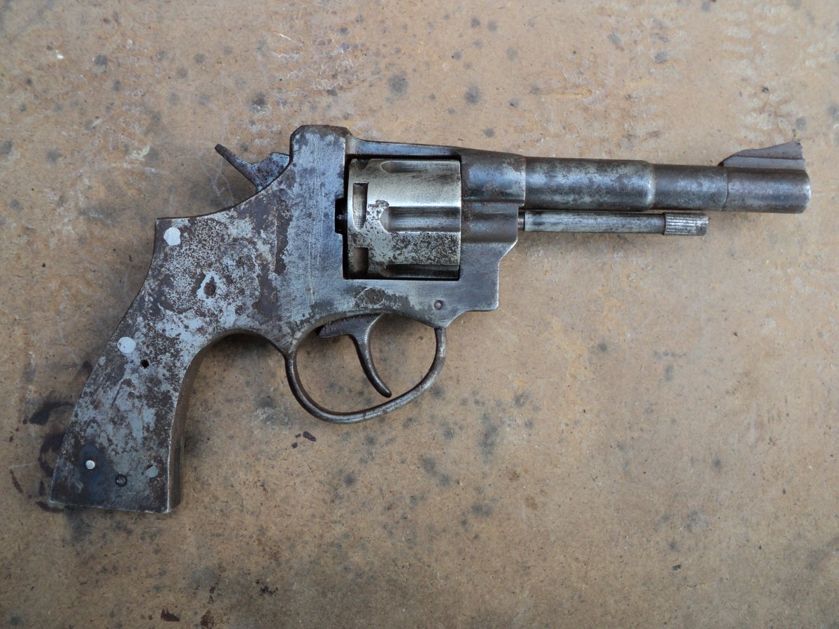

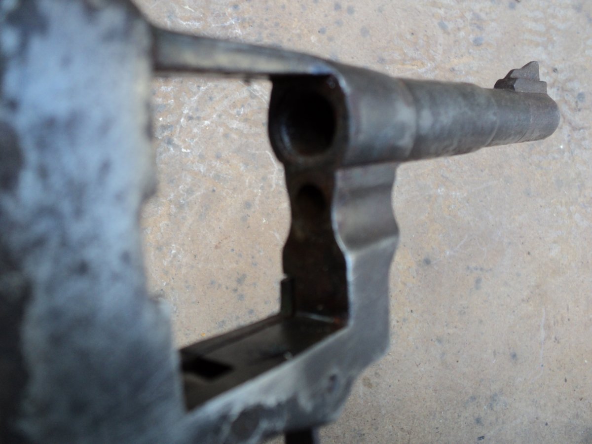

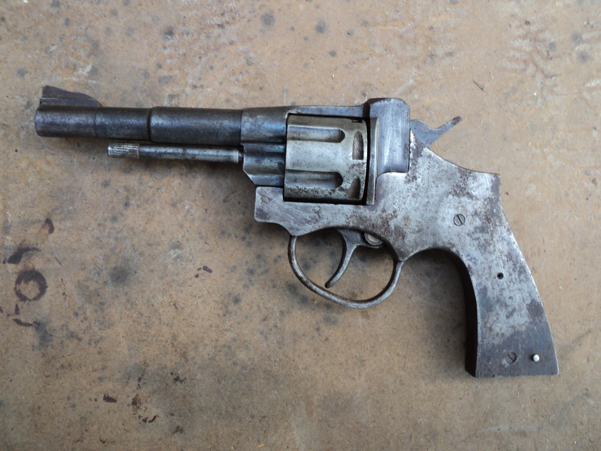

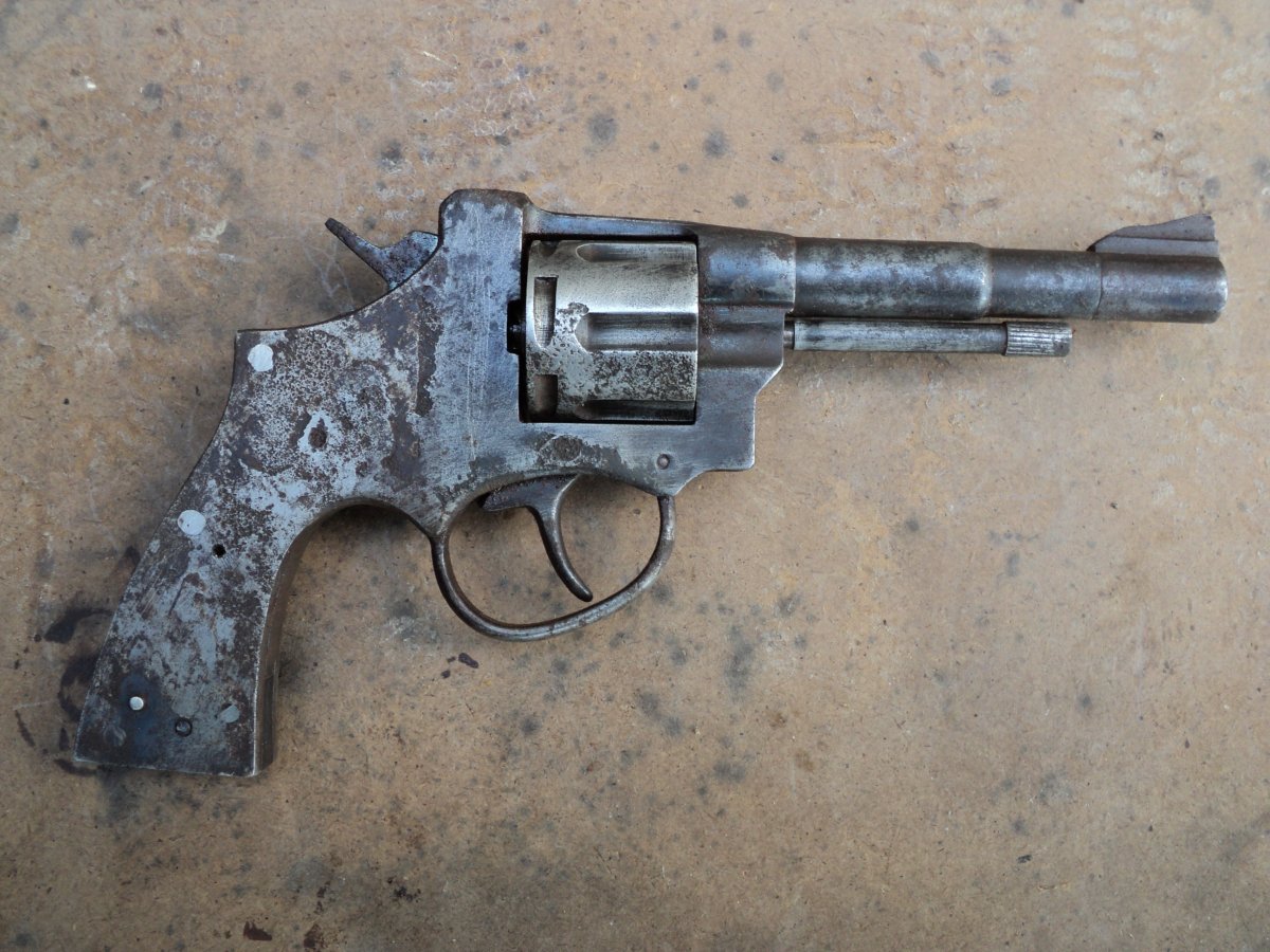

    Здравствуйте уважаемые эксперты.Подскажите пожалуйста по пистолету,что оно такое,самоделка,или что то сборное,клейм не обнаружил,в стволике просматриваются нарезы.Найден был на старой хате под стрихой.

  3. Не РН однозначно,я бы сказал нечто Кольтоподобное.

    1.463
    В РН 7 камор в барабане.

    Интересный пекаль. Если самоделка,, то сделан в заводских условия. Интересно посмотреть в середине, если раскрутить.

    72

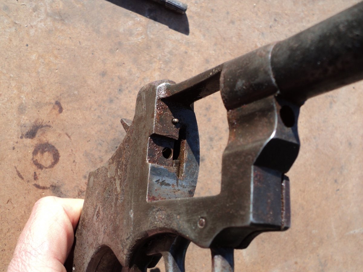

    Скорее всего самоделка. Не вижу четкой фиксации шомпола, а также дверцы барабана или место крепления онной. В верх лучше не пулять, а то горячие гильзы в рукав насыпет)) Но работа на уровне!

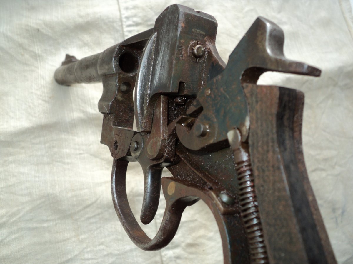

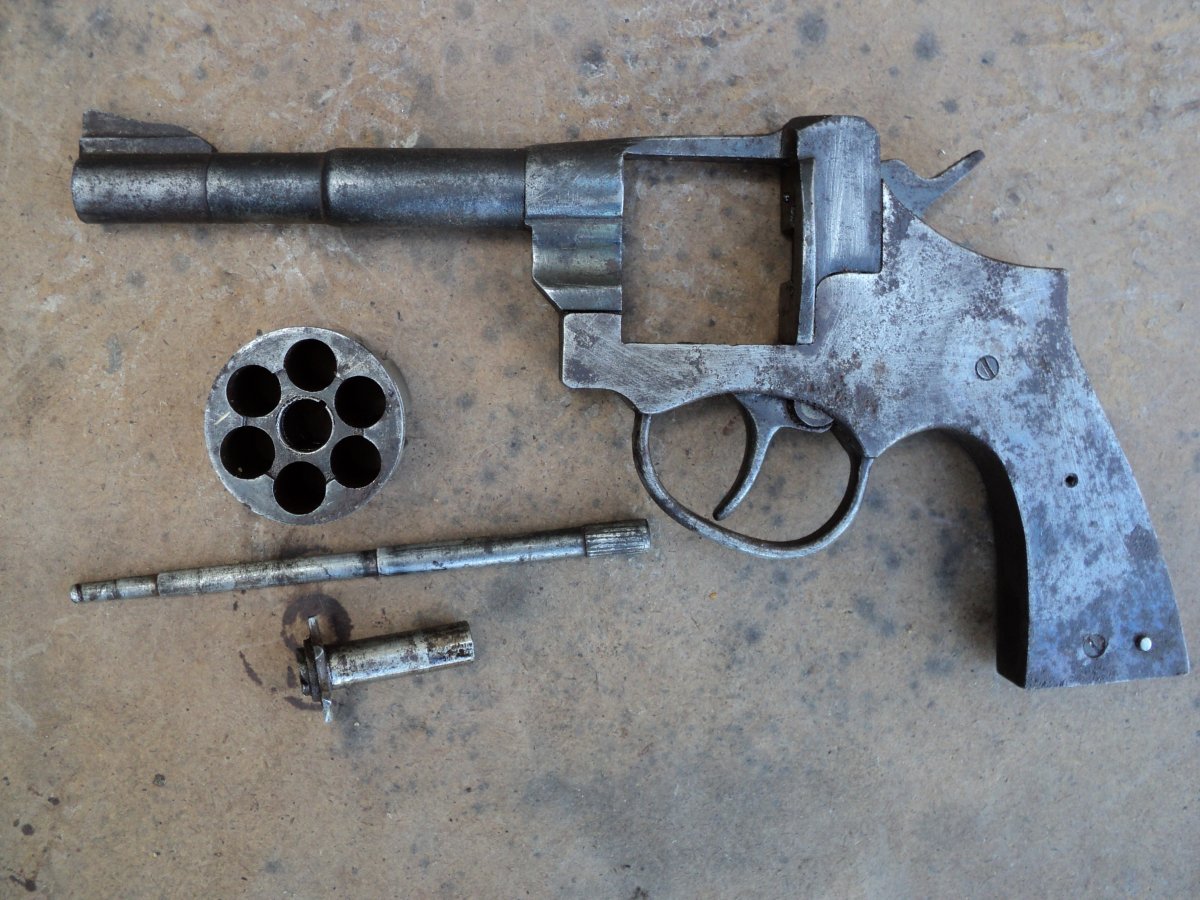

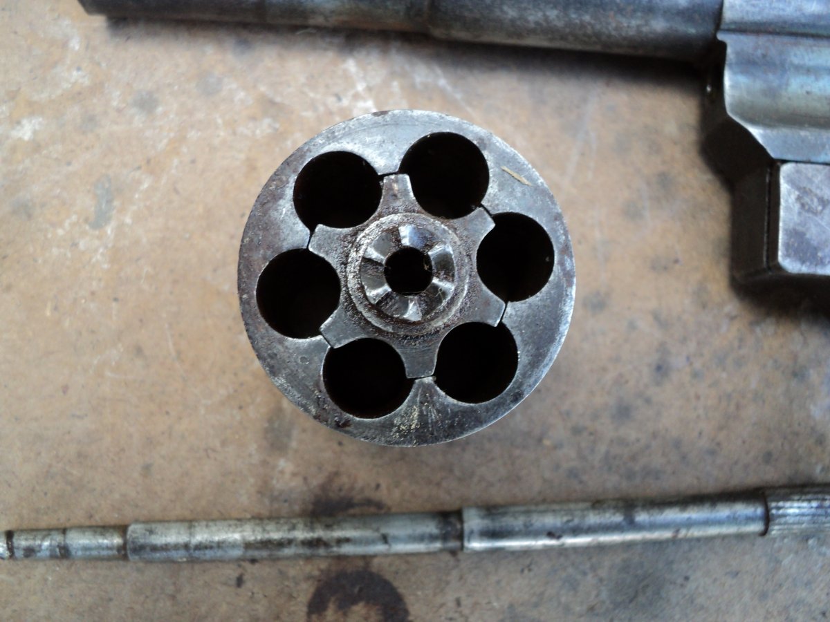

    Тут типа "выкидной" барабан ..))
    Как в самых примитивных образцах ..
    Для перезарядки , барабан извлекаешь и гильзы шомполом удаляешь ..
    Однако , тут имеется звездчатый экстрактор и гильзы можно удалить всем скопом ..
    А-ля хенд-эжектор ..))
    Гильзы может и не насыплет , когда их после выстрела раздует в каморах , а вот патроны растерять можно на раз ...
    Странно , что с правой стороны ничего нет , ни щитка , ни дверцы ..
    Может , своеобразной формы , правая накладка рукояти заменяла оные .. ? ))

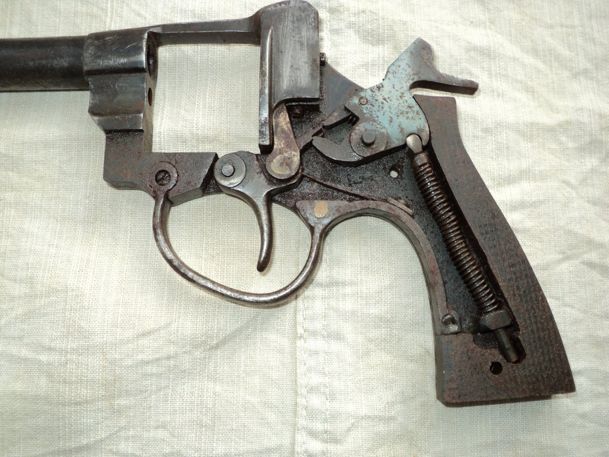

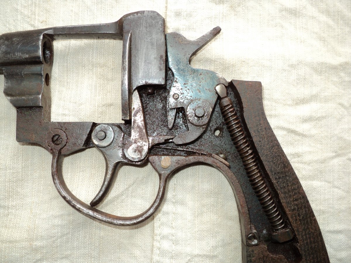

    Комрад, раскрутить рукоять, покажите механизм, уж очень хочется посмотреть на инновации.

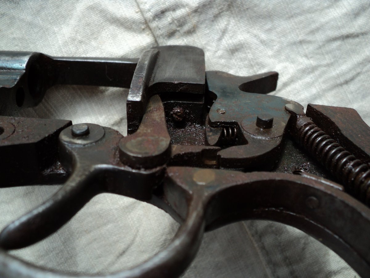

    Раскрутил.На не которых деталях присутствует воронение

    Спасибо. Удовлетворили любопытство. Самоделка но сделано человеком явно не профаном, спецом в заводских условиях. Сделайте деактив чтоб не было проблем с органами. С ув

    Добавлю под 9мм пар.

    Гильзы скорей всего удерживает сам " экстрактор" . Радиус выборки в экстракторе не дает стать гильзе в комору . Он либо выполняет только функцию прижима , подпирая гильзы с донца , либо держит гильзы за фланец , если это что то по типу 9 мм пар. Но зарядка барабана в этом случае немного затруднена , так как их нужно навешивать в эти полуовалы :rolleyes:
